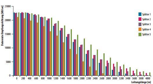

Und es gibt Unterschiede, wie diese Grafik von einem Splitter vegleich zeigt.
Nur finde ich nicht den gazen Artikel, der ev Aufschluss gibt, um welche es sich bei Splitter 1 - 5 handeln

Splitter 5 wurde schon 2008 nicht mehr neu ausgeliefert, entsprechend vergilbt sieht die Gebrauchtware also heute auch aus:
T-COM DSL Splitter VDSL oder ADSL Anschluss Telefondose | eBay
T - DSL Splitter, gebraucht | eBay
T-DSL Splitter GEPRÜFT *NORMALE BAUWEISE* + RECHNUNG | eBay
Splitter 1 ist wohl für deine Leitung keine Verbesserung, aber du willst ja "experimentieren":
