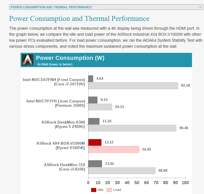

Im Anhanh sind ein paar Sytseme im Vergleich. Unter 5 Watt wären natürlich ein Traum.

"deutlich unter 10 Watt" mit ECC und Enterprise-SSD? Das ist absolut illusorisch; wird nichts.
Ein Deskmini X300 mit 4350G braucht mit Windows 10 etwa 6-7 Watt mit kleinem Speicher und einer SSD. Der Deskmini kann generell kein ECC und der LAN-Port ist meeeh.
Mit Linux etwa 11 Watt.
NUC = kein ECC
Eine einfache Enterprise SSD (Samsung SM863/883 oder eine PM9A3) mit Powerloss-Protection braucht schon Idle ~1,5W. Viele Modelle je nach Controller und Bestückung eher noch mehr.
"Knapp unter 20W" ist da eher zu machen und selbst das benötigt schon sorgfältige Auswahl der Komponenten.
Ein Deskmeet X300 mit 4750G braucht bei 32GB ECC , 1 Noctua NH-L9A und 1 Consumer-SSDs etwa 17W unter Windows, 15W wenn man das NT gegen ein effizienteres tauscht. Was nicht empfehlenswert ist, da das Deskmeet-NT einbläst, nicht heraus (damit Luftstrom auf den CPU-Kühler entsteht). Der x16 Slot lässt sich mit aktuellem Bios per PCIe-Bifurcation aufteilen auf x8x8+x8x4x4 bei APUs und x8x8+x8x4x4+x4x4x4x4 bei normalen CPUs.
Ein B550M Tuf Gaming Plus (non-Wifi) mit 5600X, 64GB ECC und 3 Consumer NVME-SSDs braucht mit Proxmox (also Debian ) etwa 25W. Headless ohne Grafikkarte drin (das Board kann so booten).
Du kommst also mit aktueller Hardware nur schwierig unter die Leistungsaufnahme des T20. Der war seinerzeit schon sehr sparsam für reguläre x86-Plattform.
Wenn die Leistung reicht: behalte den T20 einfach bei. Viel weiter runter kommst du nicht mit der Leistungsaufnahme und das auch nur mit viel $$$-Aufwand. > rentiert nicht wenn T20-Leistung reicht.
Reden wir über ESXI als Hypervisor, dann brauchen alle Plattformen mehr oder weniger mehr. ESXI ist kein Stromspar-OS.
Daher auch meine Empfehlung: hol Dir einen aktuellen und effizienten Desktop; der Server ist ok. B550 mit ner AMD-APU ist sehr sparsam und hat trotzdem bis zu 8 sehr leistungsfähige zen3-Kerne.
Oder einen kleinen Intel 12th gen mit B660-Board,
