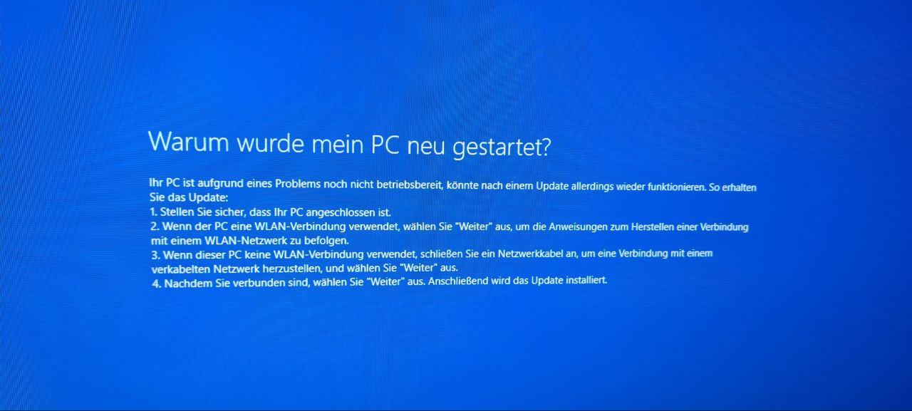

Nachdem ich nun das meiste zusammen gebaut habe und das Bios (Habe die 870e Pro Ice Rev. 1.1. Version) aktualisiert habe auf den neusten stand versuche ich nun seit stunden mehrere Win 10 Isos (mit Rufus) zu isntallieren...es installiert alles bestens. Nach der Installation und neustart (USB Stick entfernt), komme ich bis Hallo und dann bekomme ich folgende Fehlermedlungen, egal was ich auch tue. BIOS einstellungen sind auf default gesetzt habe mit der M2 auch schon mehrere steckplätze versucht, überall das selbe. Hoffe jemand kann mir helfen. Mir kommt es so vor als geht das internet nicht, obwohl LAN-Kabel steckt.

Edit// Jetzt habe ich versucht Win11 drauf zu machen und es ging auf anhieb. Kann das Problem an Win10 liegen? Ich habe 3 Versionen ausprobiert, nichts hat geklappt.
Welche Windows 10 Version? Mit älteren Windows 10 Versionen ohne Windows Updates funktioniert das wahrscheinlich nicht mit Gigabyte X870E Mainboard und Ryzen 9 9950X3D CPU.
Mit Windows 10 Version 22H2 und aktuellen Windows Updates sollte das kein Problem sein.

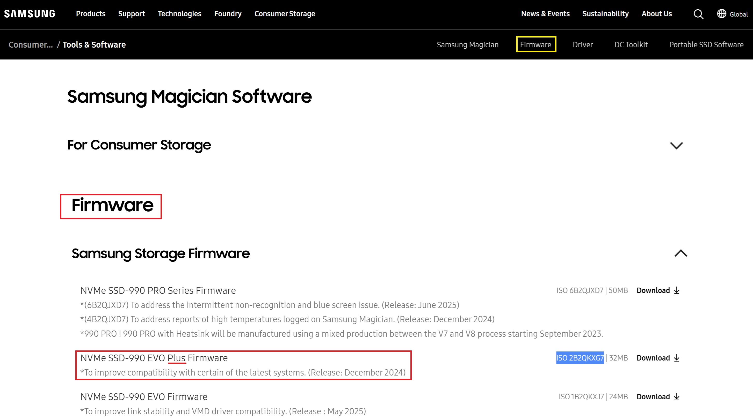

Bei der Samsung SSD 990 EVO Plus 4TB prüfen ob die aktuelle Firmware Version 2B2QKXG7 vom Dezember 2024 installiert ist.
Das Firmware Update entweder per Samsung Magician oder per ISO Datei und USB Stick (mit Rufus erstellen) installieren.

EVO werde ich gleich mal nach schauen nach der FW und ggfl updaten.

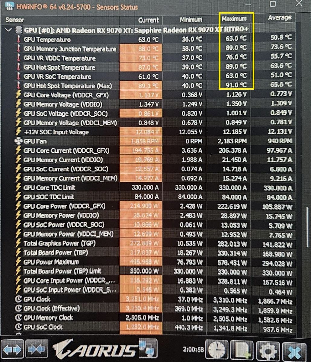

Wenn die Grafikkarte hochkant installiert wird gibt es manchmal Temperatur Probleme mit der Grafikkarte, deshalb mit HWiNFO64 die GPU Temperaturen (GPU, Memory und Hotspot) unter Grafikkarten Last prüfen, entscheidend ist die Maximal Temperatur.
Wenn du Probleme mit dem Riser Kabel hast bzw. der PC abstürzt PCIe 4.0 und 3.0 im Mainboard Bios testen.
Ja, davon habe ich bereits auch gehört. Ich habe sogar platz dahinter um weiter 3 Lüfter einzubauen, wie eine art Push-Pull um weiter warmluft schneller abzuführen.

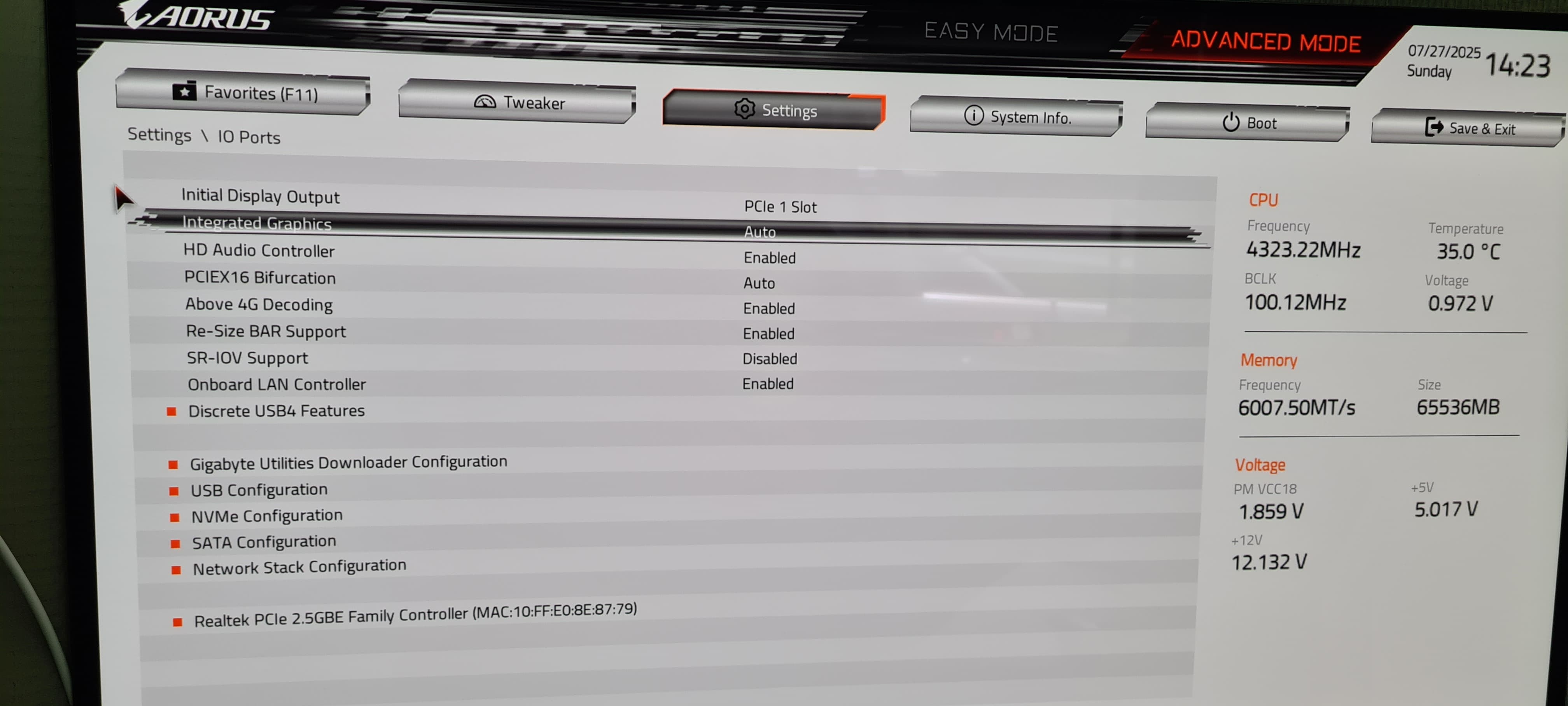

Mit aktuellen Win11 habe ich jetzt alles getestet. Riser 4.0 Kabel oder Direkt am PCIe5.0. Laut 3D Mark habe ich bei dem Riser Kabel (x8 4.0 mit 2x M2 wovon sich eine die Lanes der GPU teilt) 7129 Punkte und bei PCIe 5.0 Steckplatz (x16 5.0 mit nur einer M2 ohne Lane Sharing) direkt 7113...also im end gleich auf und ist garnicht so gravierend. Was sind eure Meinungen dazu?
Allerdings dachte ich AMD hat nicht dieses LANE Sharing problem wie Intel da ich ja auf den mobo 4 M2 Steckplätze habe.
Im Mobo Manual sehe ich ja das 3 Steckplätze Sharing sind und eine nicht. Was habt ihr für erfahrung mit Lane Sahring und lösungen? Gerne würde ich beide nutzen (1x System und 1x Work M2) und dennoch die Bandbreite nutzen wollen...andernfalls werde ich eine zurück geben müssen...kosten ja einiges und kann dann auch auf eine SATA SSD wechseln.

Also man kann durchaus das x870e mit 2 M.2 (PCIe 4.0) betreiben ohne LANE Sharing. Eine auf Steckplatz 1 (M2A_CPU) und die 2te auf den vierten Steckplatz (M2D_SB). Das ist jetzt auch geklärt. Win 10 pro habe ich nun auch erfolgreich drauf und das Win11 wieder runter...langsam wirds immer runter
Ja das geht und ne dritte geht über einen PCIe Adapter beim unteren Chipsatz.

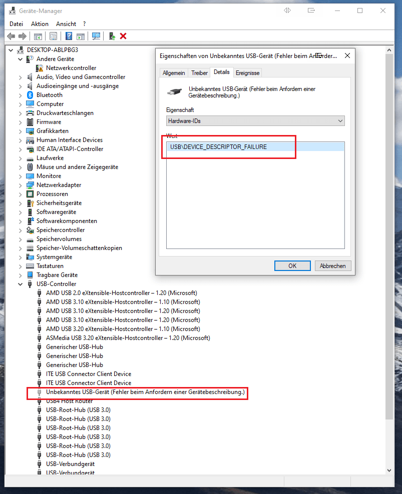

Allerdings habe ich ein anderes Problem im Geräte Manager. In unbestimmten abständen kommt das geräusch. als würde ein USB Stick eingesteckt werden, aber im Geräte Manager plopt nichts auf. Habe auch schon sämtlich Reiter aufgeklappt um zu schaeun und auch die ausgeblendeten Geräte anzeigen lassen. Nichts. Dann habe ich ein Treiber installer tool laufen lassen der auch nichts findet außer das, was schon installiert ist.
Weiß´langsam nicht mehr weiter und bin ratlos was es sein kann...kennt jemand das Problem?

Risrrkabel weg und dann schauen obs noch auftritt...
