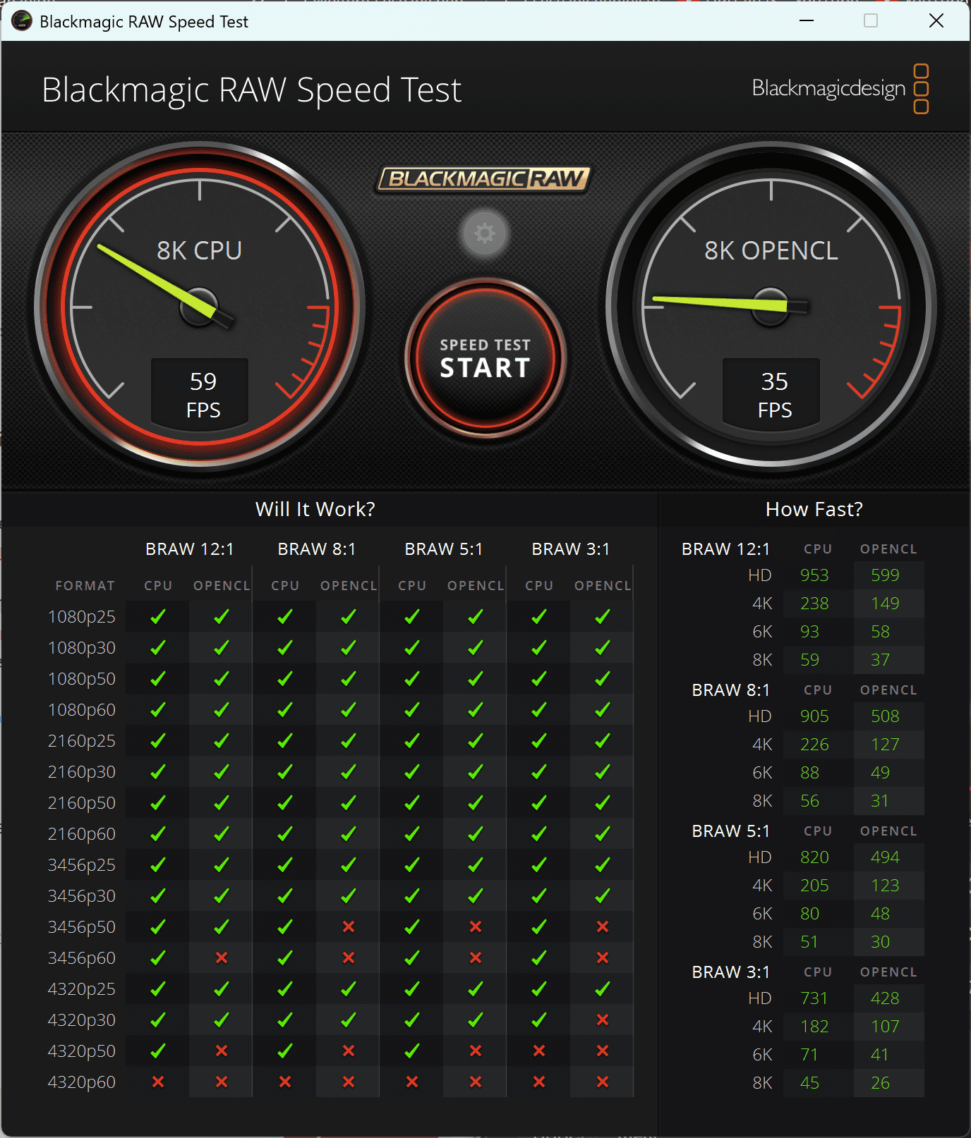

Jetzt kurz zu dem Thema Intel Quick Sync:
Es ist totaler Quatsch, dass die Intel CPU mit Quick Sync irgendwie in Videobearbeitung was reißen können - damit meine ich ohne Grafikkarte und nur die CPU mit Grafikkern.
Ich habe einen Meteor Lake Laptop mit Intel Core Ultra 7 155h, der eine neuere ARC Grafik hat - natürlich auch mit Intel Quick Sync. Und der Laptop hat auch 32GB wie der Ryzen 7 Mini PC.
Beim Bearbeiten von Videos muss ich mit dem Intel Core Ultra 7 155h Proxies (falls unbekannt -> vom Programm erstellte kleinere Ersatzdateien für die Bearbeitung) verwenden, weil normale (aus der Kamera heraus) Dateien aus der Kamera nicht flüssig in der Timeline abgespielt werden können - trotz Quick Sync und bei Davinci Resolve Studio (habe die Bezahlversion) extra erkannt und aktiviert.
Man kann Videos bearbeiten, aber eben trotz Proxies nicht besonders smooth, was man auch an einem FPS Counter (habe 1080p/50pfs und 4K/50fps Material in H.264) sehen kann.
Mit dem Ryzen 7 im Beelink geht es DEUTLICH besser, obwohl ja im Netz zu lesen ist, dass AMD ja nicht so gute Decodierer/Encodierer haben sollen - die wurden scheinbar verbessert.
Ich nutze hier auch Proxies, was beim Erstellen mit dem Intel sehr lange (für ein Projekt hat er im hintergrund gerne mal ein, zwei Stunden umkovertiert) gedauert hat.
Der Ryzen fliegt mit teilweise 400 bis 600fps durch die Proxieumkonvertierung!
Und der RAW Speedtest beim Ryzen sieht man unten. Fast alles geht ganz gut mit der 780m! Beim Intel mit Quick Sync ist fast alles rot angekreuzt!

So, gestern konnte ich dir nur ein Danke für die Antwort hinterlassen.
