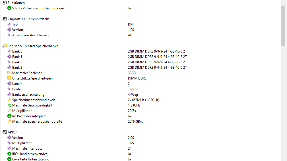

Wäre es besser, sich 2 mal 8 GB -Karten zu kaufen oder 4 mal 4 GB? Screenshot (2).png

Muss ich dafür den PC nochmal aufmachen und wenn ja, wo finde ich das dann? Oder kann ich das bei z.B. SiSoftware Sandra nachschauen?
8 GB Ram reichen, wenn du keine speziellen Progs nutzt oder VM's laufen ...
Das NT hat ausreichend Power und wird (bei dieser hohen Wattzahl SEHR wahrscheinlich) die benötigten Anschlüsse bieten.
