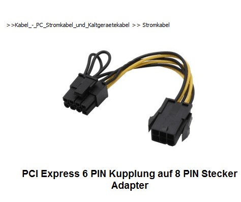

funktioniert ein adapterstecker von 6pin auf 8pin ohne probleme ??
muss ich irgendwas beachten oder läuft denn meine grafikkarte nicht ??
habe momentan nur 2x6pin , die karte braucht aber 1x6pin + 1x8pin .

Sollte problemlos funktioneren - die 2 zusätzlichen Pins sind ja nur Masse, die sowieso nur von der Masse des 6 Pin abgezweit werden -> erhöhte Stabilität bei hohen Verbrauchswerten.
Selbst mit 2 x 6 Pin würd die Karte auch unter OC laufen (in der Theorie) - der Querschnitt der PCI-E Kabel ist eh deulich höher gewählt, als nötig wäre.
Hauptsache ist, dass das NT genug A auf +12V liefern kann, um eine solche High-End Karte stabil zu betreiben (idR ist das bei mindestens 18A, besser 20A+ gegeben -> vor allem bei solchen Karten).

karte ist eine powercolor 5870 2gb .
netzteil ist hat 750W .
betreibe momentan ne 470gtx damit ohne probleme .
reicht das ??
MfG
Also wenn ne 470er keine Probs macht, dann auch eine 5870 2GB nicht, da diese trotz doppelten VRAM immer noch deutlich weniger verbraucht - unter Last. ;)
