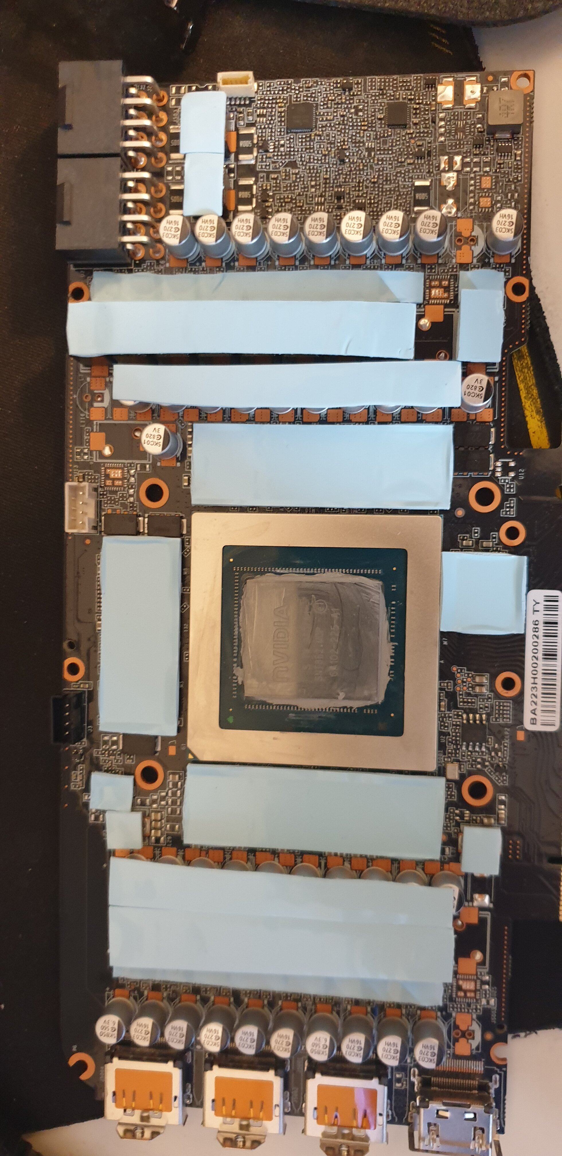

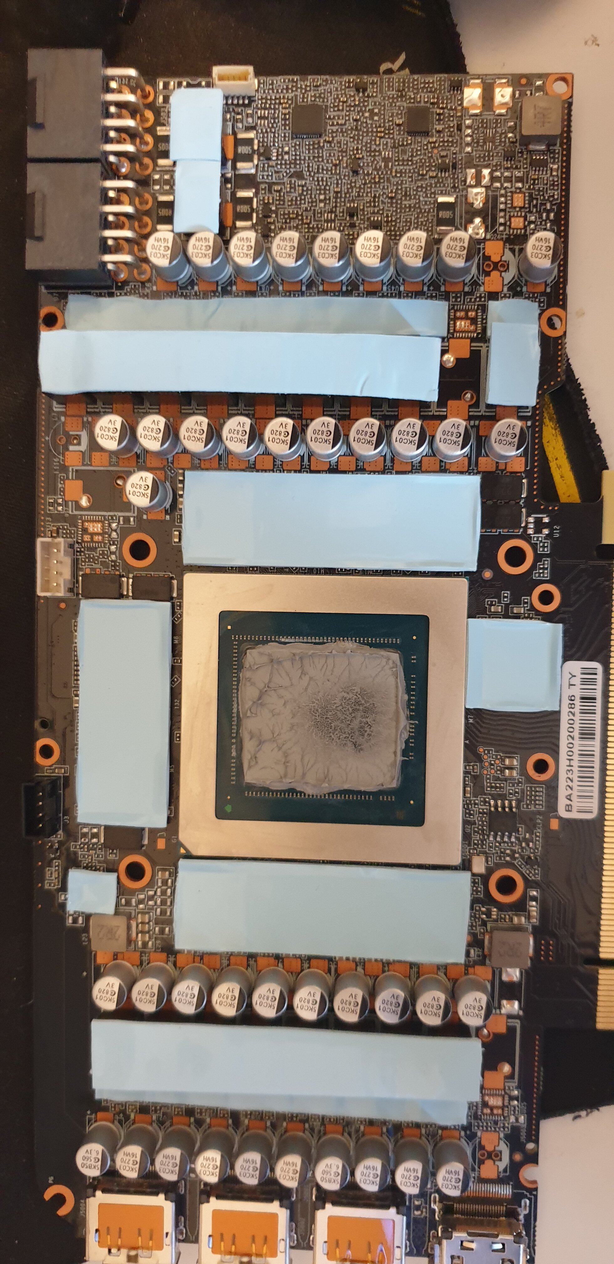

Hi,
Ich wollte hier nur ein paar Erfahrungen von anderen sammeln da ich auf eine 3080TI von PNY aufgerüstet habe.
Ich habe die letzten 3 Jahre eine AORUS 1080 Ti verwendet und war ziemlich zufrieden mit ihrer Temperatur und meiner Wasserkühlung.
Um Zahlen zu nennen: Im Leerlauf waren es 32 Grad und unter Last ging es nicht über 40 Grad. Nicht einmal mit 2 Spielen voll Hardcore-Details und was nicht. (i9-7900)
Verbaut sind momentan (18.08.2022)
-eine D5 EKWB-Pumpe
-zwei 360er-Radiatoren die von insg. 9x120er Lüfter +3x140mm Lüfter im Push/Pull gekühlt werden
-CPU Block EKWB
-GPU Block EKWB Vectory² mit passiver Backplate (GPU Cooler)
Die Idle-Temperatur liegt jetzt etwas bei 30 Grad und unter Last geht es auf 55-60 Grad hoch (bei heißeste Stelle der GPU). VRAM gehen bis zu 65grad.
Mein GPU Block hatte zuerst schlechten kontakt deshalb diese stats: Meine stats der GPU*
*Diesen Fehler konnte ich bereits beseitigen weil der GPU Block einfach nur ungünstig dimensioniert ist für meine PNY.
Jetzt ist meine Frage, mein ganzer Loops ist jetzt mit einer 3080 Ti viel heißer geworden, und ich bin mir nicht sicher, was ich tun kann, um sie wieder kühler zu machen.
Irgendwelche Tipps?
Danke im Voraus.
Würde eine Aufrüstung auf DUAL Pump etwas bringen?
Update: 18.05.2022
Ganzen Loop gereinigt (Radiator, CPU,GPU und Pumpe gereinigt) -> es wurde besser
Update: 16.05.2022
Habe Bilder hinzugefügt von vorher und nachher.
Update 18.08.2022
Jetzt mit viel rumbasteln an dem GPU Block und ca 40€ an Wärmeleitpads rausgeschmissen ist sie bei 45grad last GPU und 65grad VRAM.
Nun möchte ich auch einen 3ten Rad aufrüsten aber irgendwie wird der Loop damit wärmer.

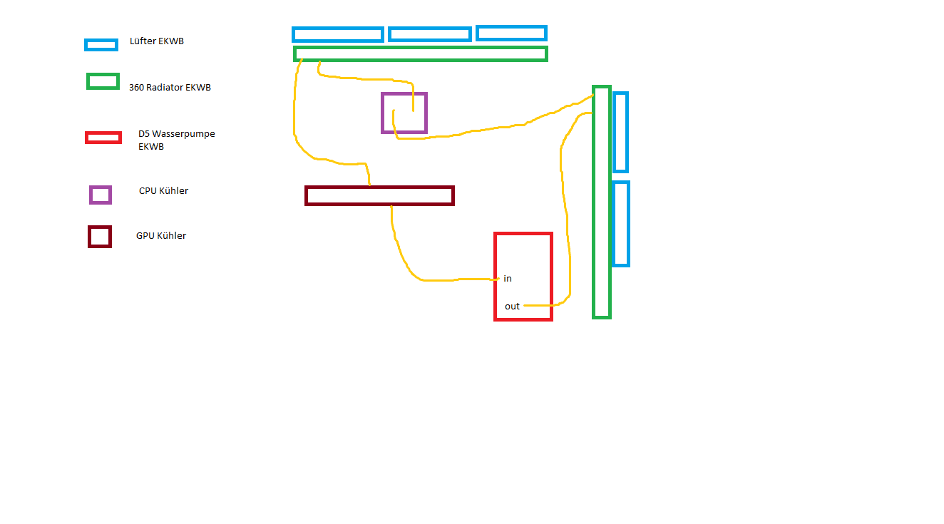

Wassertemperatur ist bekannt? Reihenfolge aller Komponenten im Kreislauf?
Auch wenn das vermutlich wieder auf einen schlecht sitzenden Block hinauslaufen wird, eben das übliche Problem bei RTX 3000.
ich schätze mal der Kühler liegt nicht richtig auf der Karte auf oder Du hast zu wenig Wärmeleitpaste genommen. Prinzipiell würde ich Dir einen Kühler mit aktiver Backplate empfehlen, da wird die Karte auch von hinten gekühlt. Bei ner 3080 solltest dafür natürlich paar Wärmeleitpads in entsprechender Dicke auf der Rückseite positionieren.
Mal zum Vergleich, meine 3090 mit OC wird unter last maximal 45-50°C heiß. Im Lerrlauf liegt die Core Temp bei 25°C
Da schon die Idle-Temperatur deutlich zu hoch ist, muss der Kühler nicht richtig sitzen. Alles nochmal zerlegen und sauber zusammenbauen. Evtl. falsche Pads genommen?

Der Loop is der ein und der selbe also kann es nur an der Karte wo liegen.

Falsche Pads? Wohl kaum, Bin 1:1 nach der Anleitung gegangen. Pads kann ich nur die nehmen die dabei waren.
Diese Anleitung is aber ausgelegt für alle 3080Ti Referensmodelle und ich hab eine von PNY.
Manche Bauteile sind ganze 8mm hoch, nicht wie in der Skizze oder bei Nvidia Referenz: 2mm.
Also meine sind sogar näher am Kühlkörper.
Was sein kann ist wirklich dass die Haupt-GPU nicht ganz richtig sitzt.

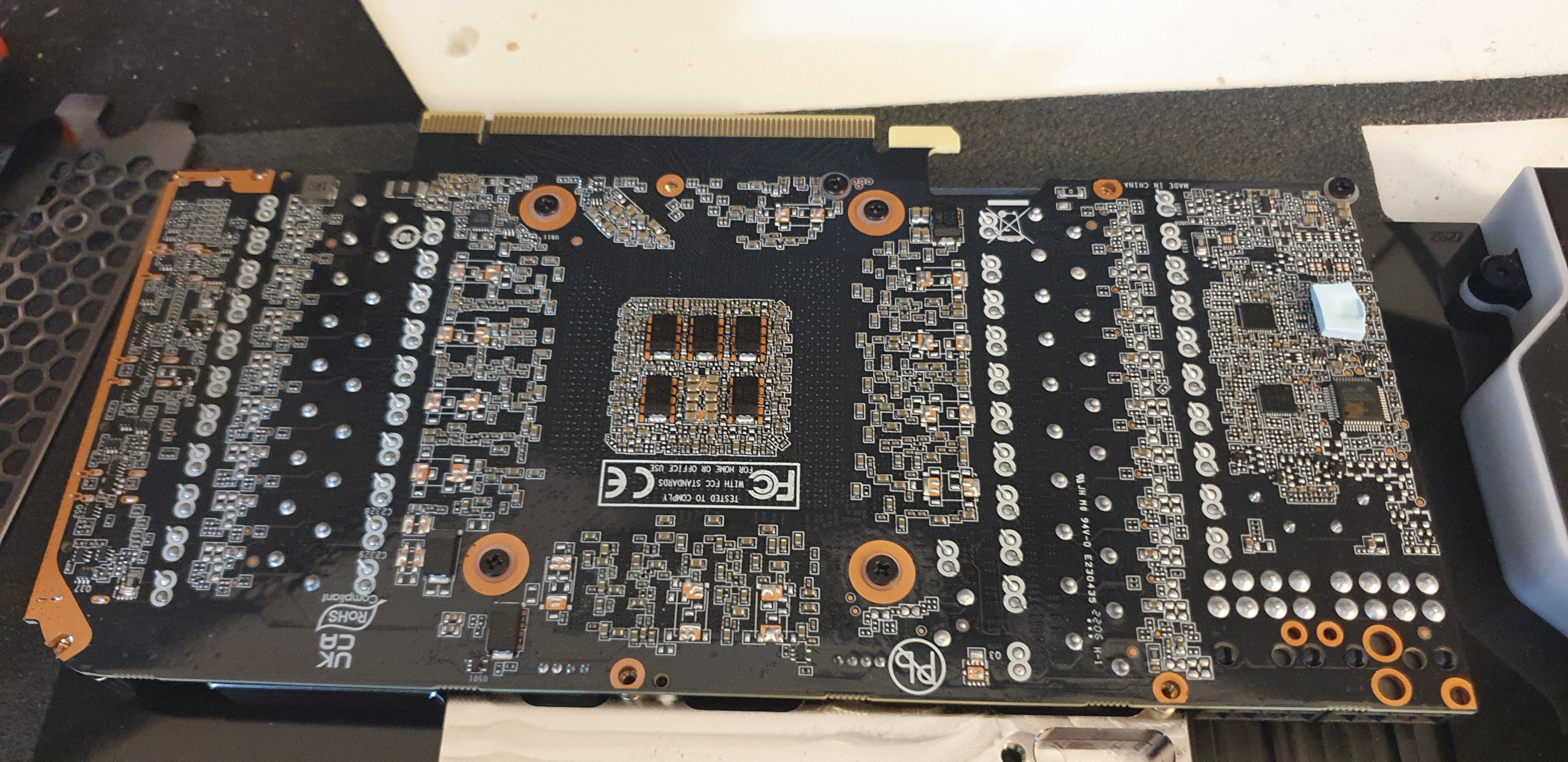

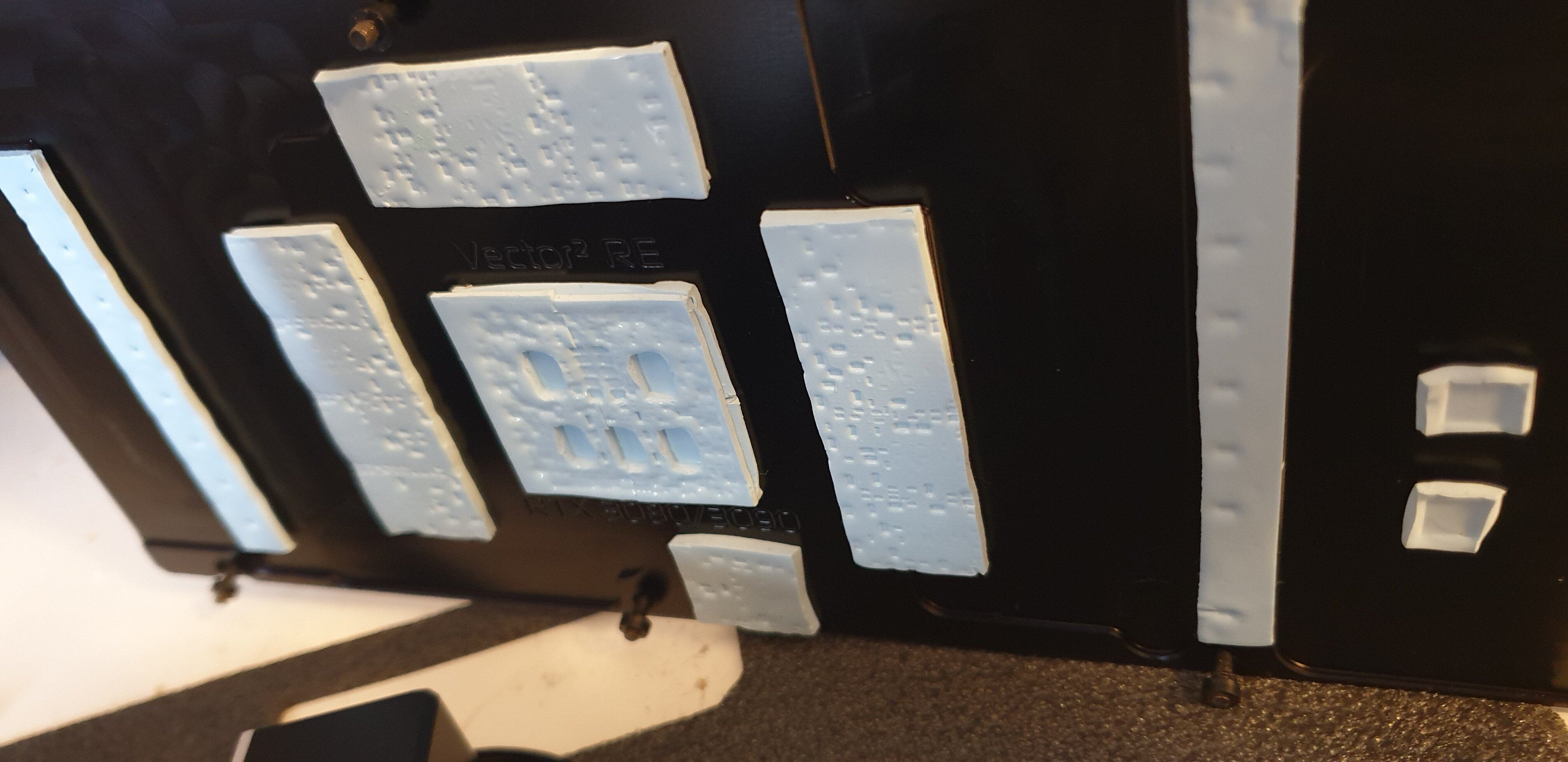

Auf der Backplate habe ich die Pads DIREKT auf die Packplate gelegt und dann diese montiert.

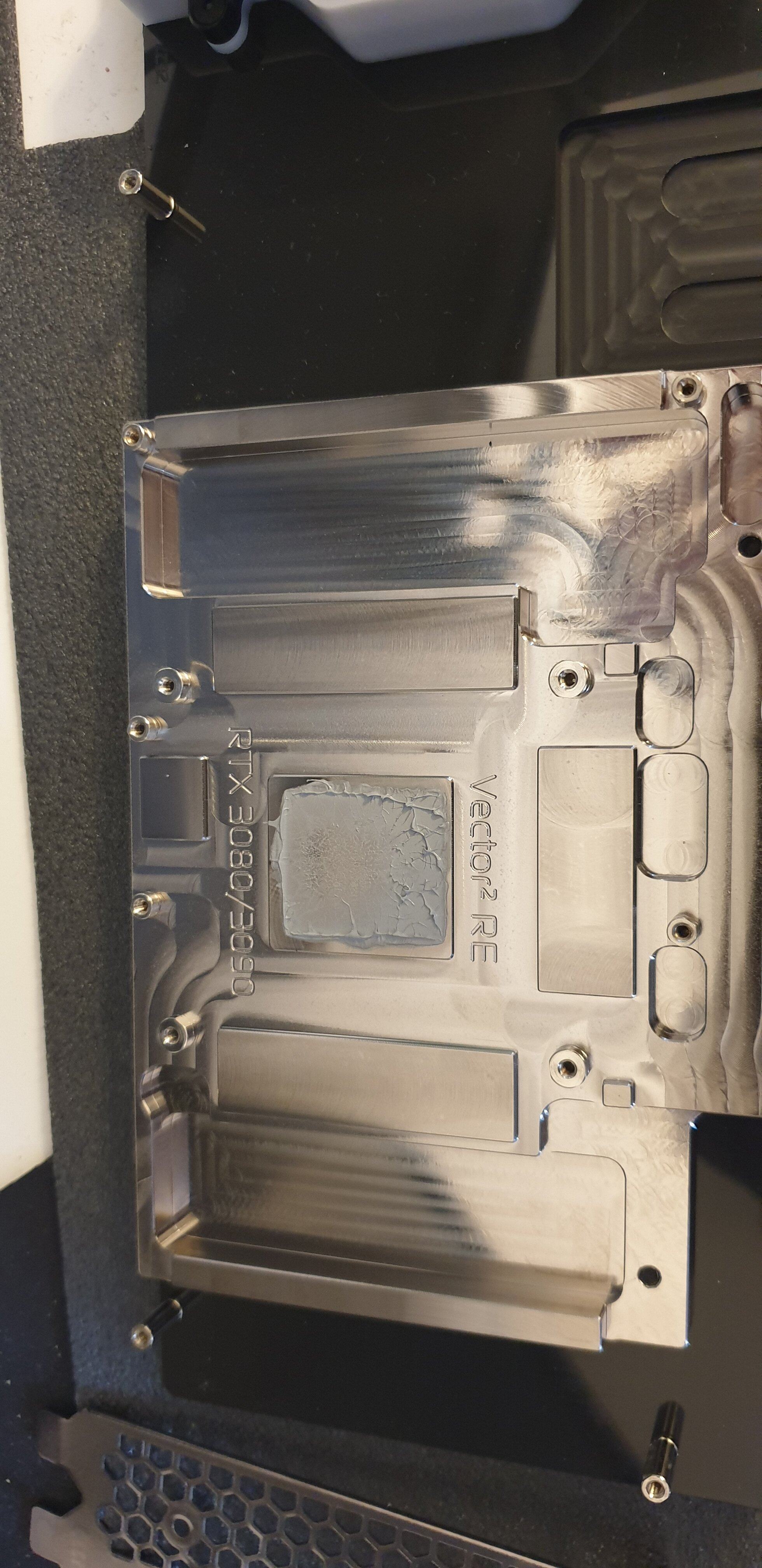

Bei der Thermalpaste habe ich nicht gespart und habe ein großes X gemacht. Wie in der Anleitung!
Gerade das widerspricht sich ja. Wenn das Layout irgendwo leicht anders ist, kann's ganz schnell mal wo klemmen.

Ich hab jetzt mit wenig Paste probiert = wurde etwas schlimmer. +5grad.
Dann hab ich es nochmal mit GANZ viel Paste probiert und es wurde nur wenig besser. -2 grad.
Bin bei Idle jetzt immer noch auf 34-40 grad und bei Last geht er hoch auf 55grad und bei "GPU Hot Spot Temperature" geht er auf ganze 65 grad. Und das mit extrem viel Leitpaste.
Irgendetwas passt mit diesem Kühler nicht oder den Abstand.
Entweder liegt der nicht richtig auf durch die pads oder er ist für diese Version von 3080Ti einfach nicht geeignet!?

probier mal Thermal Grizzly Kryonaut Paste & Minus 8 Pads (musst natürlich die entsprechende Dicke holen wie die EK Pads). Die EK Paste und die Pads sind eh nicht das gelbe vom Ei. Bei der Ti isteinfach nur nen besserer GPU Chip auf der Karte mehr net. Denke Du hast eine GPU die besonders gewölbt ist und der Kühler liegt daher am Rand nicht richtig auf. Mit der anderen Paste und vor allem den anderen Pads solltest nen deutlichen Unterschied merken.
In Deinem Fall würde ich mal hier die Aktive Backplate probieren. Unter umständen pfeifen Deine 2 interne Radis auch auf dem letzten Loch. Ich nutzt zb 2 externe Mora 420 :fresse2:

Anhand den Bildern kannst ja mal checken ob dir irgendwo etwas auffällt. Ansonsten muss ich wohl warten bis jmd noch andere Ideen hat.

Ich glaub ich habs gefunden. Da der ganze Loops extrem heiß wurde war es sehr merkwürdig, deshalb hab ich den ganzen Loop mal außeinandergenommen.
Folgendes habe ich gemacht:
- Ich hab mal beide Kühler (CPU und GPU) komplett zerlegt und bis runter auf die Plättchen gereinigt.
- Dann habe ich noch eine ganze Reihe von Pads weggelassen (die 1mm).
Jetzt ist meine GPU auf 28 idle temparatur.
Peak is trotzdem noch immer bei 40 grad und 55 bei "GPU Hot Spot Temparature". Aber trotzdem um einiges besser als vorher.

Du hattest einfach nur schlechten Kontakt von Kühler zur GPU, ausgelöst durch die Wärmeleitpads.

So hier noch eine ziemlich professionell und aufwendig gezeichnete Übersicht über meinen Loop:
So meine Konklusion:
- bessere Pumpe bringt nix
- mehr Lüfter? Also 6 Lüfter pro radiator (3 blasen rein und 3 blasen raus) vielleicht!?
- andere GPU Kühler block? Eher "risky" und extrem aufwendig mit Rückerstattung und so
- Aktive Backplate (würd am Loop ja nichts besser machen sondern nur noch mehr Kühlleistung wegnehmen.
- andere thermalpads und andere wärmeleitpaste ausprobieren. vermute hier keinen so großen Gewinn.
-einen 3ten Radiator einbauen. (Dann kann ich mein Gehäuse nicht mehr schließen da ich diesen extern auf der Rückseite des Motherboardes anschrauben müsste.
was meint ihr?
Ohne einen Temperaturwert des Wassers zu haben, kann man das (immer noch) nicht beurteilen. Zur Not halte einfach mal ein digitales Fieberthermometer in den AGB...
diese 3 Indikatoren habe ich:
-GPU Temperature (55)
-GPU Memory Junction Temp (60)
-GPU Hot Spot Temperature (65)
Die sind so im Temperaturdelta zueinander erstmal völlig in Ordnung und deuten m.E. nach nicht unbedingt darauf hin, dass jetzt der GPU-Kühler das Problem wäre.
Meine weiter Vermutung ist, dass die Radiatoren das Wasser nicht gut genug runterkühlen.
Ich merke das die Wassertemperatur in den Schläuchen die von den Radiatoren weggehen auch nicht ziemlich Kühler sind als im gesammten Loop.
Einen "gefühlten" Unterschied wirst Du nie feststellen können, das ganze System Wasser heizt sich gleichmäßig auf, Unterschiede vor oder nach dem Kühler sind eher klein und nicht erfühlbar. Temperatur messen...
Tendentiell würde ich auch zu mehr Radiatorenfläche raten
oder zu besser passenden Lüftern? :unsure:
Definiere "besser passenden" ? Ich habe so ziemlich die besten genommen welche EKWB zu den Radiatoren empfiehlt.
Oh jetzt check ich erst meinen Fehler. Es sind 3x120er und 2x140er nicht 80iger. Hab mich da verrechnet^^.
Ich vermute eine aktive Backplate wird das ganze System auch noch nur wärmer machen!
Ich überlege gerade mir irgendwo noch einen 3ten Radiator einzubauen aber weiß hier wer mit wie viel Temperaturunterschied ich da rechnen kann?
Nur für die Wassertemperatur muss man auch keinen High Flow Next kaufen. Da gibt es ganz einfacher 1/4 Zoll Temperatursensoren für 5-10 €. Das ist für eine grobe Einordnung mehr aus ausreichend.
Außerdem gibt es von dem High Flow auch noch günstigere Varianten, z. B. der High Flow 2, kostet dann 50 €.

Mach mal ein Bild von deinem Setup, du schreibst, dass die Lüfter in Pull betrieben werden.
Du könntest versuchen, beide Radiatoren in Push zu betreiben, also die Lüfter drücken die Luft durch die Radiatoren in das Gehäuse.
Alternativ den vorderen Radiator in push und den oberen in Pull. Da kann man zumindest noch ein wenig experimentieren.
Wenn du wirklich die Lüfter in Pull betreibst, dann werden die Radiatoren immer mit warmer Luft betrieben. Das ist nicht optimal.
Dann hast du die Abwärme der Backplate zwar nicht direkt im Wasser, aber im Gehäuse und damit betreibst du die Radiatoren.

Ah endlich neuer themen-basierter Input! Danke für deinen Post.
Ich hatte mittlerweile auch den Gedanken mich mit den Lüftern auseinanderzusetzen. Derzeit, wie weiter oben in meiner Skizze ersichtlich, sind meine Lüfter außerhalb angebracht und ziehen die Luft des warmen Radiators raus!
Ich könnte mir vorstellen mit einer Pull-Push konfiguration, doch noch etwas rauszuholen. Die Luft reinblasen möchte ich generell weniger. Da mein Gehäuse immer offen ist und nicht abgeschlossen würd das sowieso nicht den großen Unterschied machen. So meine ich.
Nur ob jetzt 6 Lüfter vs 3 den großen Knaller bringen, weiß ich nicht. Und dann habe ich noch immer das Problem, wo bringe ich meinen 3ten 360er Radiator unter den ich bereits bestellt habe! XD
Push/Pull bringt bei dünnen Radiatoren (25-30mm) wohl nicht viel, erst bei wirklich dicken Radiatoren ist es sinnvoll. Das Geld würde ich mir sparen.
Doch, es wird einen unterschied machen. Die Radiatoren werden jetzt immer mit vorgewärmter Luft betrieben. Schaufeln die Lüfter jedoch die kalte Luft in das Gehäuse, bekommen die Radiatoren frische Luft.
Im Zweifel einfach ausprobieren, der Aufwand hält sich in Grenzen und es kostet eben nichts.
