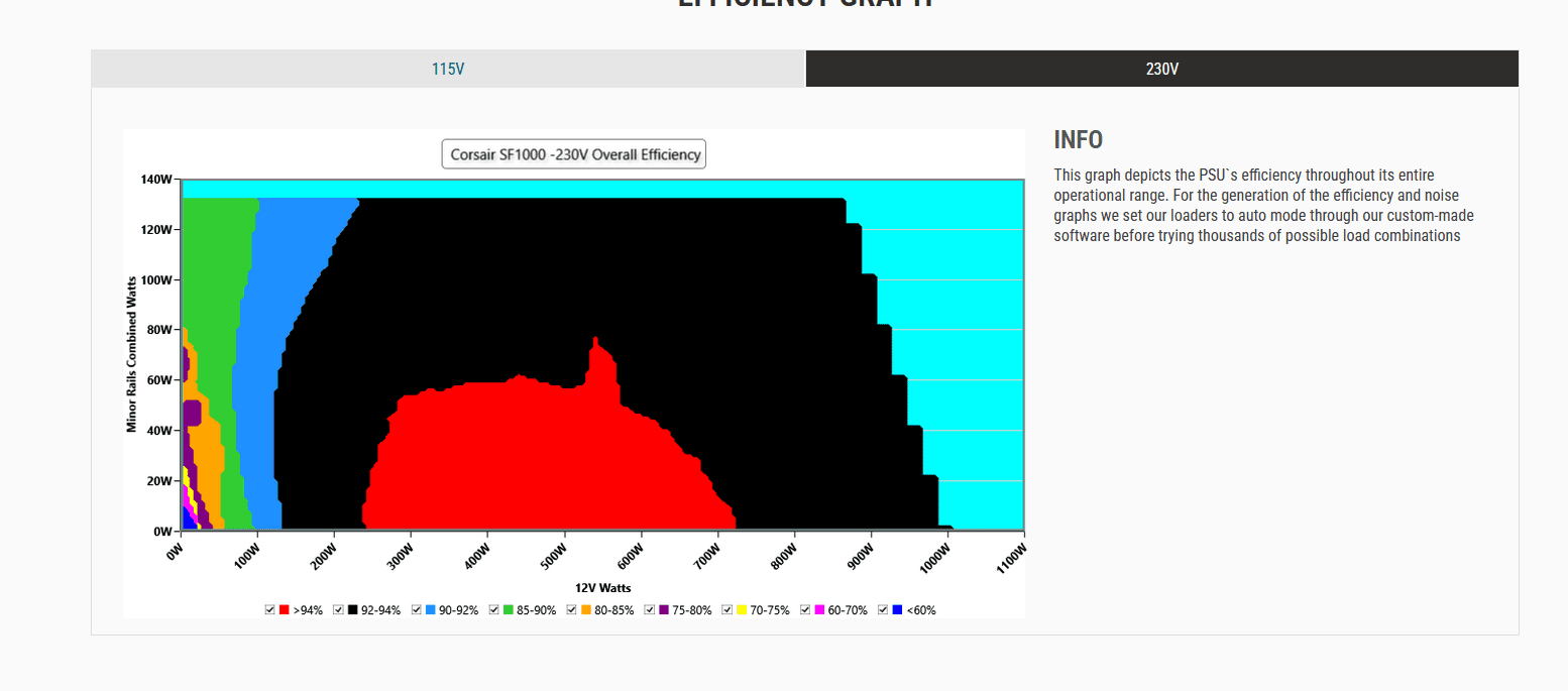

Damit hast du bei 2% Last, dass sind 20w nur noch 73% Effizienz.

Worüber reden wir eigentlich ? .. wenn wir von 30 Watt Idle und im schlimmsten Fall einem 10% höheren Verbrauch als bei einem kleinen Netzteil ausgehen, sind es am Ende 3 Watt mehr :giggle:
Und bei 200 Watt liegt die Effizienz schon bei über 90 %
