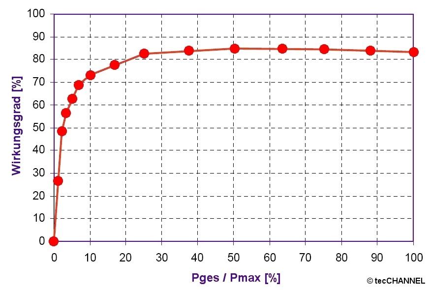

In der Regel steigt der Wirkungsgrad mit zunehmender Belastung. Der Wirkungsgrad von z.B. 83% gibt an, das 83% der Leistung (W), die ein Netzteil aus der Dose zieht auf der anderen Seite wieder rauskommen. Bei 200 Watt Leistungsaufnahme kommen effektiv 166 Watt auf der anderen Seite wieder raus. Das entspricht einer Verlustleistung von 34 Watt. Soviel mal dazu.
