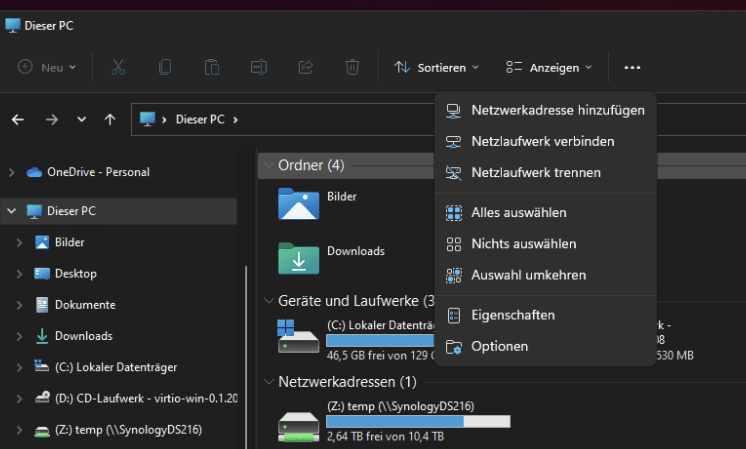

Ich hab's es gerade mal in meiner VM ausprobiert.
Welchen GUI-Eintrag hast du benutzt im WinExplorer?
Weil per se wurde mir nur 'Netzwerkadresse hinzufügen' angezeigt im Rechtsklickmenü, erst über das Menüband oben, wurde mir angeboten auch explizit dem jeweiligen NAS-Ordner auf einen freien Laufwerksbuchstaben zu mappen.
Und dann halt mit gespeicherten Logindaten anzumelden beim Einloggen und es geschau automtisch nach einem Neustart.
