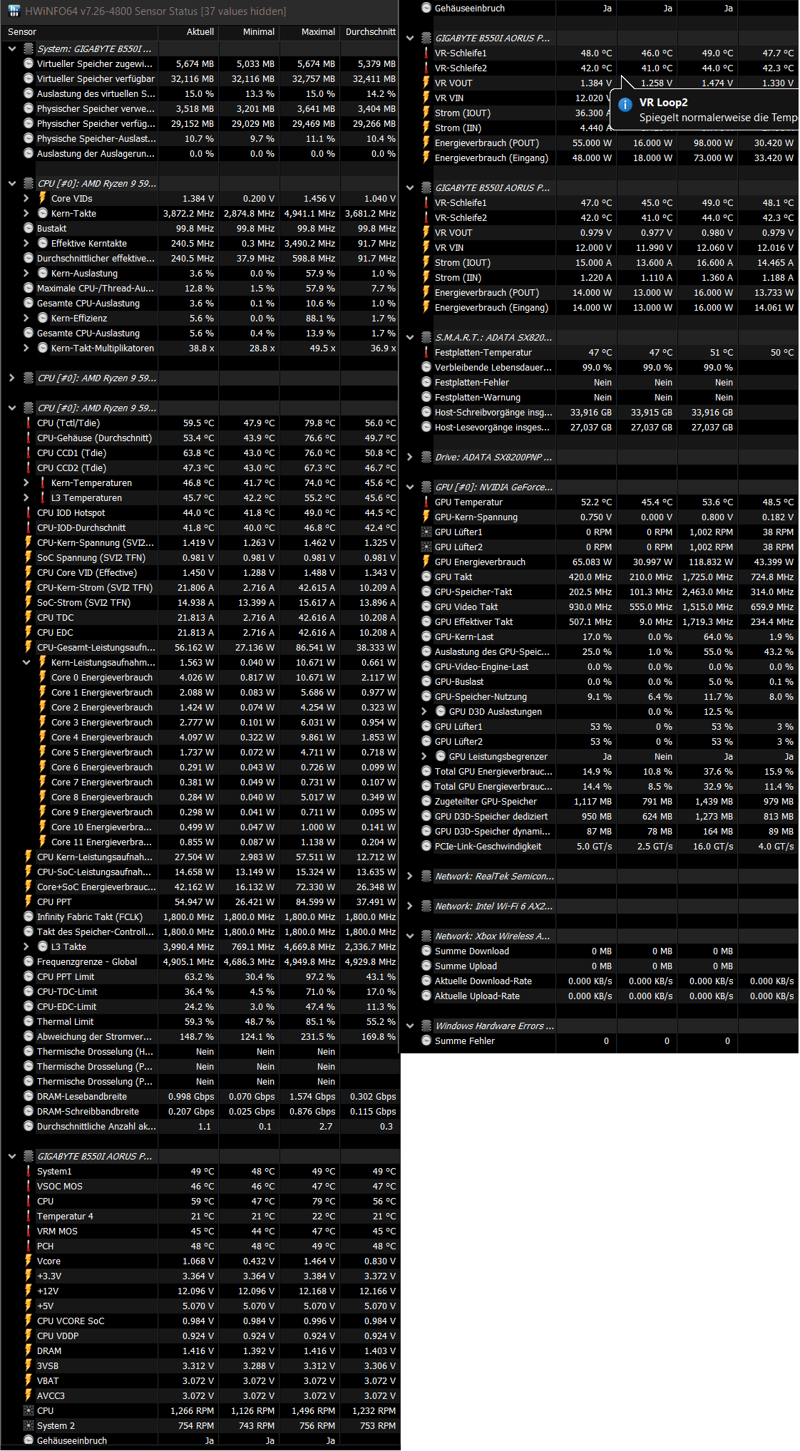

Habe hier mal nen screen 3 Min nach dem Window start weil den ein User verlangt hat. Bin kurz davor wieder zu Win10 zurückzugehen. Vermute irgendeine alte Firmware, Treiber die einfach nicht vorm hersteller geupdatet wird und jetzt Probleme macht.

Soda Windows 10 installiert mit TPM aktiviert. Cinebench 100 % und trotzdem keine slowdown. z.b snipping tool foto machen geht sofort. Bye bye Win 11 :( hat mir zwar gefallen aber mit dem Problem ist es unbrauchbar. Was könnte das in Zukunft beheben ? Eventuell ist mein Mainboard hersteller auf Kriegsfuß mit Win11 ?
