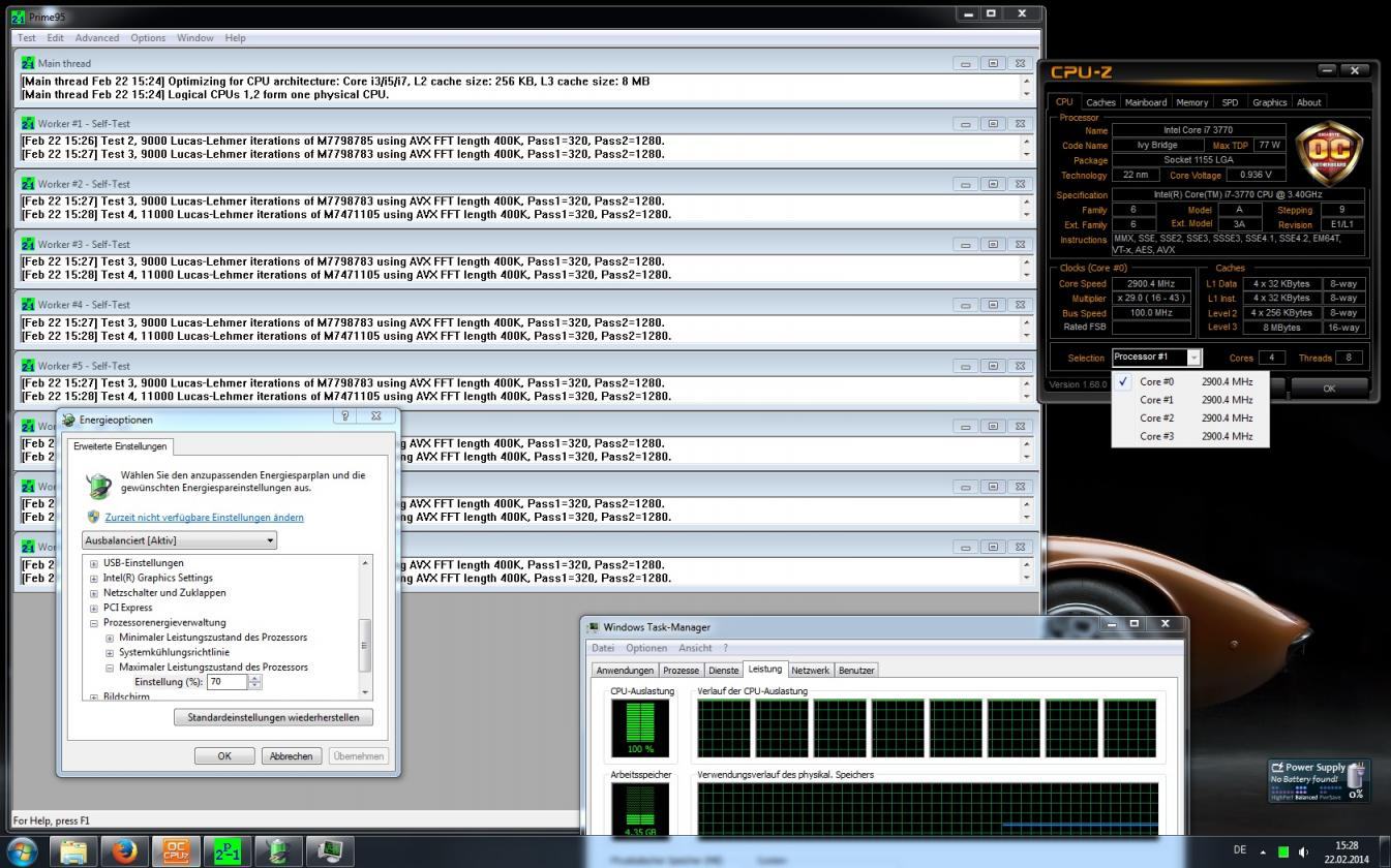

Was ist mit Energieprofil gemeint? Ist das in Win7 oder Win8 der Ersatz für die Energieschemata aus WinXP? Kenne mich mit Win7 und Win8 nicht aus, da ich erstes nur sehr sporadisch und Letzteres überhaupt nicht verwende.

Jap ist das Energieschema. Hab mal 3 Bilder gemacht um das Ganze kurz zu demonstrieren. Der Takt pendelt dann je nach Auslastung zwischen Idle/1,6GHz und dem definierten Maximum(50%=2GHz)/(70%=2,9GHz)/(90%=3,9GHz)

@senbei: Das scheint ganz praktisch zu sein. Ist zwar sicher wie üblich in Win7/8? irgendwo versteckt wo man es nie vermuten würde, aber das werd ich mal probieren, falls ich mich überwinden sollte auf Win7 umzusteigen. Mir graut zwar ein wenig davor, weil ich bis jetzt nur Ärger damit hatte, aber diese Option wäre wirklich ganz praktisch für mein Projekt :).
