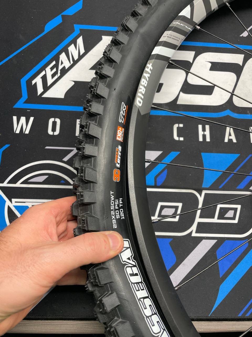

So ähnlich ist das hier auch: die eine Seite des Reifens fällt wieder aus der Felgenführung raus. So kann ich natürlich keinen Luftdruck aufbauen.
An der HA war das alles kein Problem.
Evtl. mal einen zweiten Reifen bestellen. Nervt ...

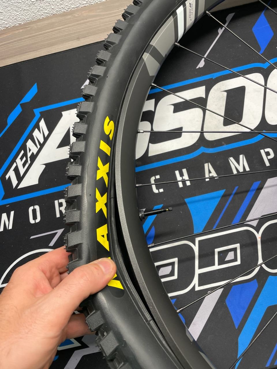

Hier sieht man was ich meine: Beide Reifenflanken sitzen innerhalb der Felge aber da ist dennoch viel zu wenig Spannung, sodass kein Luftdruck aufgebaut wird, wenn ich den Kompressor nutze. Felge und Reifen sollten TR sein.
Qualitätsschwankungen bei Maxxis?
Ok krass. Wenn man bedenkt, dass die Reifen oft in der mittleren Vertiefung der Felge schon gut stramm sitzen, sieht das fast wien 30 Zoll Reifen aus ;)
Sag ich ja (und ich hab ja inzwischen schon einige Reifensätze auf TL umgerüstet.
Ich werde wohl mal reklamieren - es sei denn, hier hat jemand noch eine Idee?
Würde ich wohl auch zurückschicken. Hab hier auch nen Assegai vorne drauf, der ging zwar auch echt leicht auf die Felge, aber ich konnte das Teil sogar mit ner Handpumpe ins Felgenhorn pumpen.
Jupp, auf meinen Bike Auch den Assegai vorne drauf und da musste ich echt arbeiten, bis der übers Felgenhorn ging.
Hab auch gerade nochmal den alten Minion DHF aufgezogen. Da kann ich problemlos aufpumpen und es ploppt richtig.
Werde wohl nochmal einen anderen Assegai ordern.
Die Felge hat 30mm Maulweite und ja - ist WT (sind die 29" vom Assegai mWn immer). Dürfte aber lt. Maxxis kein Problem sein.
