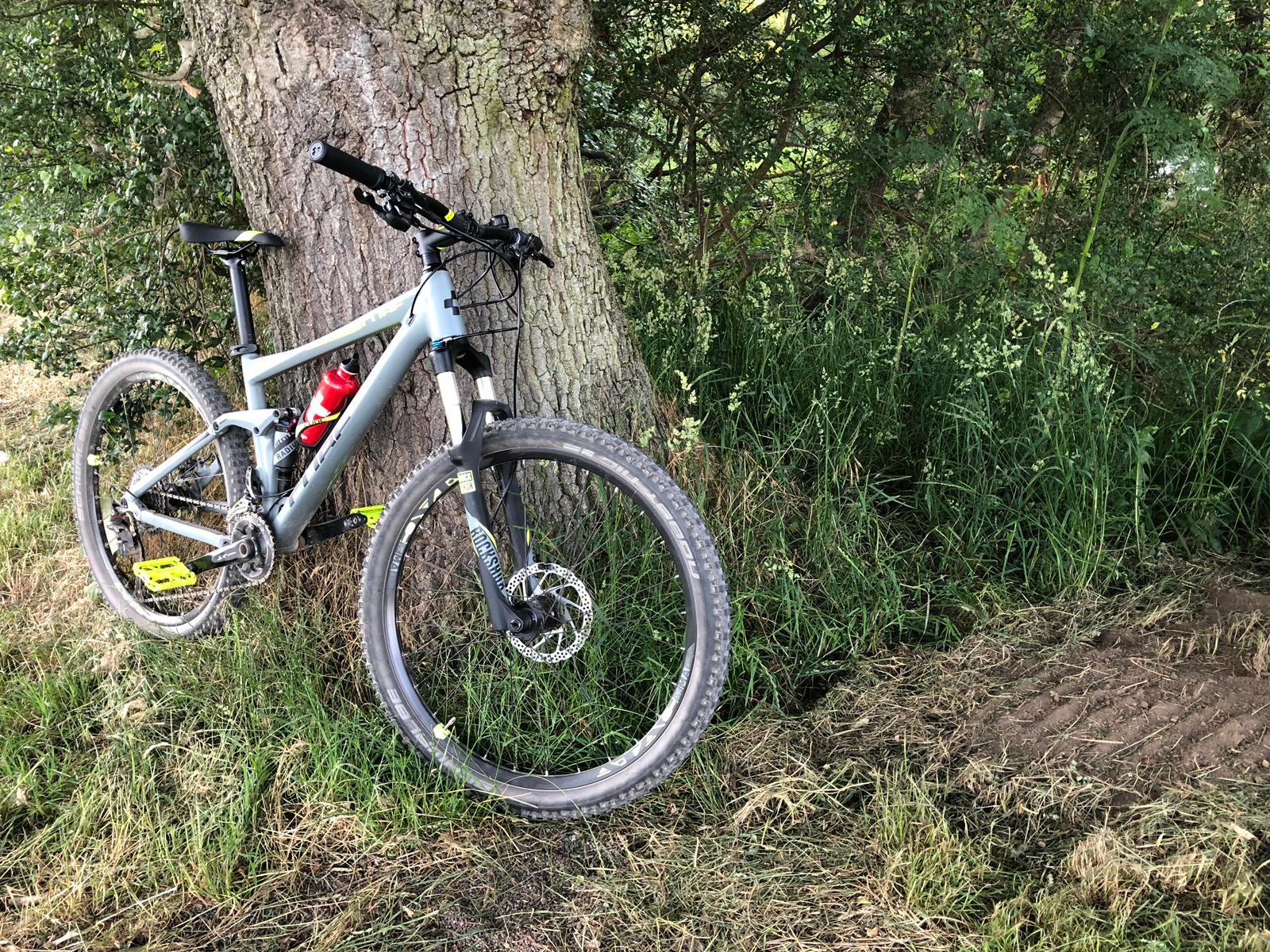

Mal ne Frage von einem (bisher) Hardtailfahrer:
Habe seit April ein Tourenfully Cube Stereo 120 Pro und bin damit recht zufrieden.
Nun knackt seit gestern was beim bergauf pedalieren, ich kann es leider während der Fahrt nicht genau orten, es ist nur bergauf und nur beim Treten. Auch auf glatten Untergründen wie asphaltierten Wegen.
Kann das der Steuersatz sein? Oder die Gelenklager? Nach 500km finde ich das nicht so prickelnd.
Wie bekomme ich heraus, wo es herkommt, wenn es nach dem Absteigen nicht zu reproduzieren ist?

Eventuell durch die zusätzliche Belastung irgendwo an der Pedalerie? Ich kann mich erinnern, dass ich das glaube ich mal bei einem Bike hatte, dass die Pedalträger (heisst das so) bei hoher Belastung knackten.
Hmm, das ist eher wie so ein Knarzen, kurz hinereinander viele kleine Knarzgeräusche.
Wie bei alten Tourenrädern, wenn die Sattelfedern knarzen.
Hab ja eh noch die Erstdurchsicht beim Händler offen, soll der sich mal nen Kopp machen und das rausfinden.
also "nur bergauf" wird sicherlich durch die erhöhte Belastung kommen.
Ansonsten kann das sowohl Tretlager, als auch Lenkkopflager oder Hinterbau sein...hab das gerade durch. Bei waren es alle drei Baustellen. Allerdings ists ja wirklich schnell gemacht die mal eben zu säubern und neu zu fetten.
Sattel, sattelstütze, Pedale, Kurbellager, Steuersatz, kann vieles sein, meistens ist es der Sattel bzw. die Sattelstütze
Danke, merke schon, dass die Suche komplexer werden kann.
Das hier ist auch recht hilfreich, werde mich mal dran machen.
Erstmal waschen, das Teil ist auch ohne Ende eingestaubt dank pupstrockener Wege.
Bilde mir ein, dass es besonders kommt, wenn ich am Lenker ziehe.
Gehe ich bergauf in den wiegetritt, ist es komischerweise weg.
Macht mich fuchsig bei einem so neuen Rad...

Was das knacken angeht, das kann von der Steckachse über Sattelstange hin zu den Pedalen oder Kettenblattschrauben alles sein. Prüfe mal alle Schraub und Klemmberbindungen auf korrekten Sitz und Drehmonent. Sattelstange oder Lenker/Vorbau, Klemmung mit Montagepaste einschmieren. Tretlager und Steuerlager kannst du eigentlich immer ausschließen wenn es nicht noch andere Probleme gibt.

@ der_Schmutzige: folgende Situationen hatten wir schon:
-Kettenblätter vorne prüfen, ob etwas sich leicht gelockert hat
-Sattel
-Steuersatz entlasten, fetten und wieder leicht anziehen.
-Speichen (hatte ich mal vorne, nur beim Bremsen)
-An meinem Enduro habe ich erst alle Lager am Hinterbau sowie das Tretlager getauscht. Dor hat es auch bergauf geknackst. Allerdings ist meins schon 4 Jahre alt und hat Bikeparks mitgemacht. Daher sollte es das nicht sein.
So, die verstaubte Möhre mal ordentlich gewaschen (Wasser mit nem Tropfen Pril und mit klarem Wasser nachgespült) und an die Berührungsstellen Lager/rahmen ne minimalste Menge Ballistol und gleich wieder weggewischt: Knacksen weg.
Danke für die ganzen Tipps :wink:
