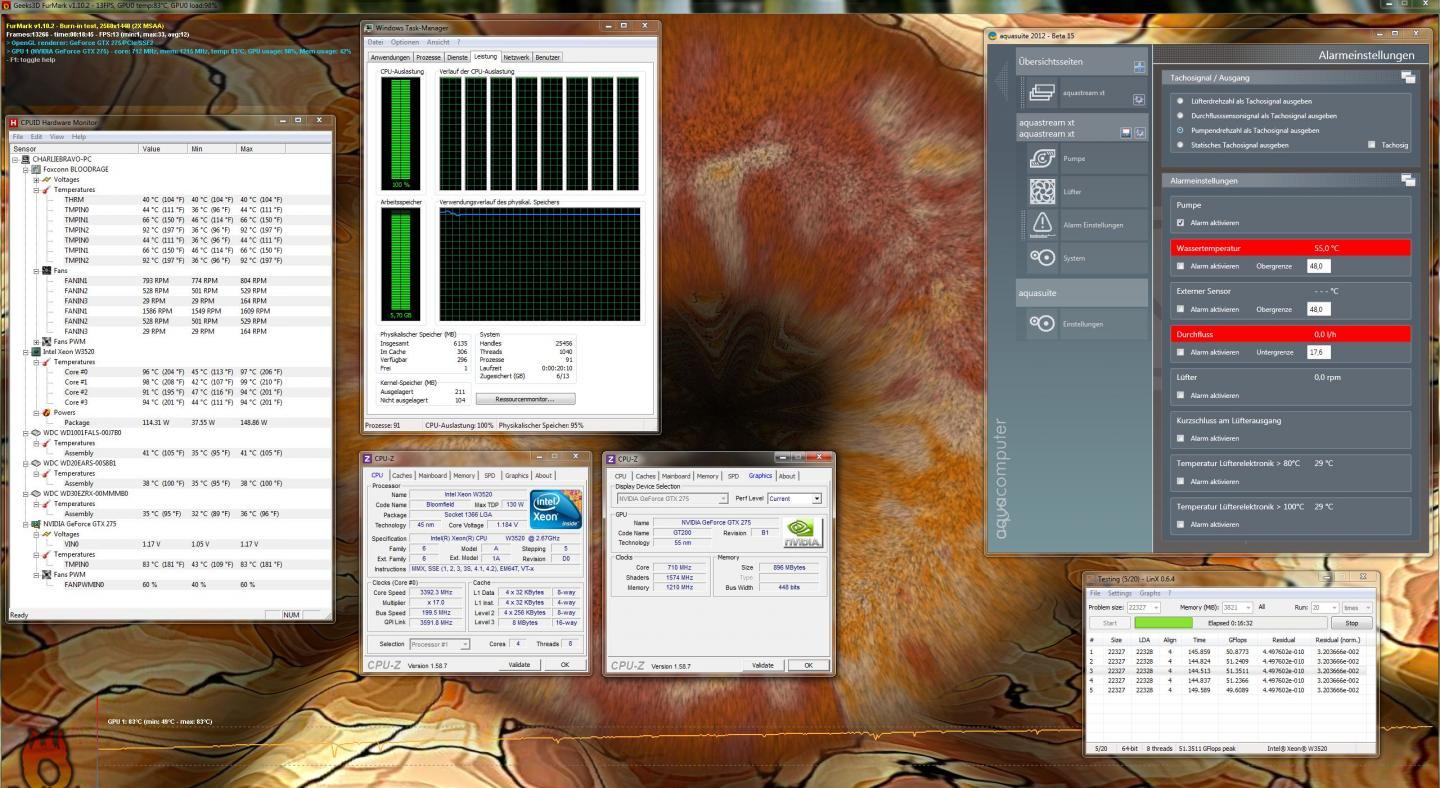

Das Problem was ich bei meinen aktuellen 120x120x25mm Lüftern feststellen musste ist, dass nicht genug Raum zwischen Casewand und Lüfter (siehe Foto im Anhang. Abstand Case <> Radiator = 50mm) ist, sodass die Luft nicht schnell genug nachströmen kann. Folglich drehen die Lüfter deutlich langsamer als Nenngeschwindigkeit (welche eh schon sehr niedrig ist)... Es entsteht also nahezu kein Luftdurchsatz.
