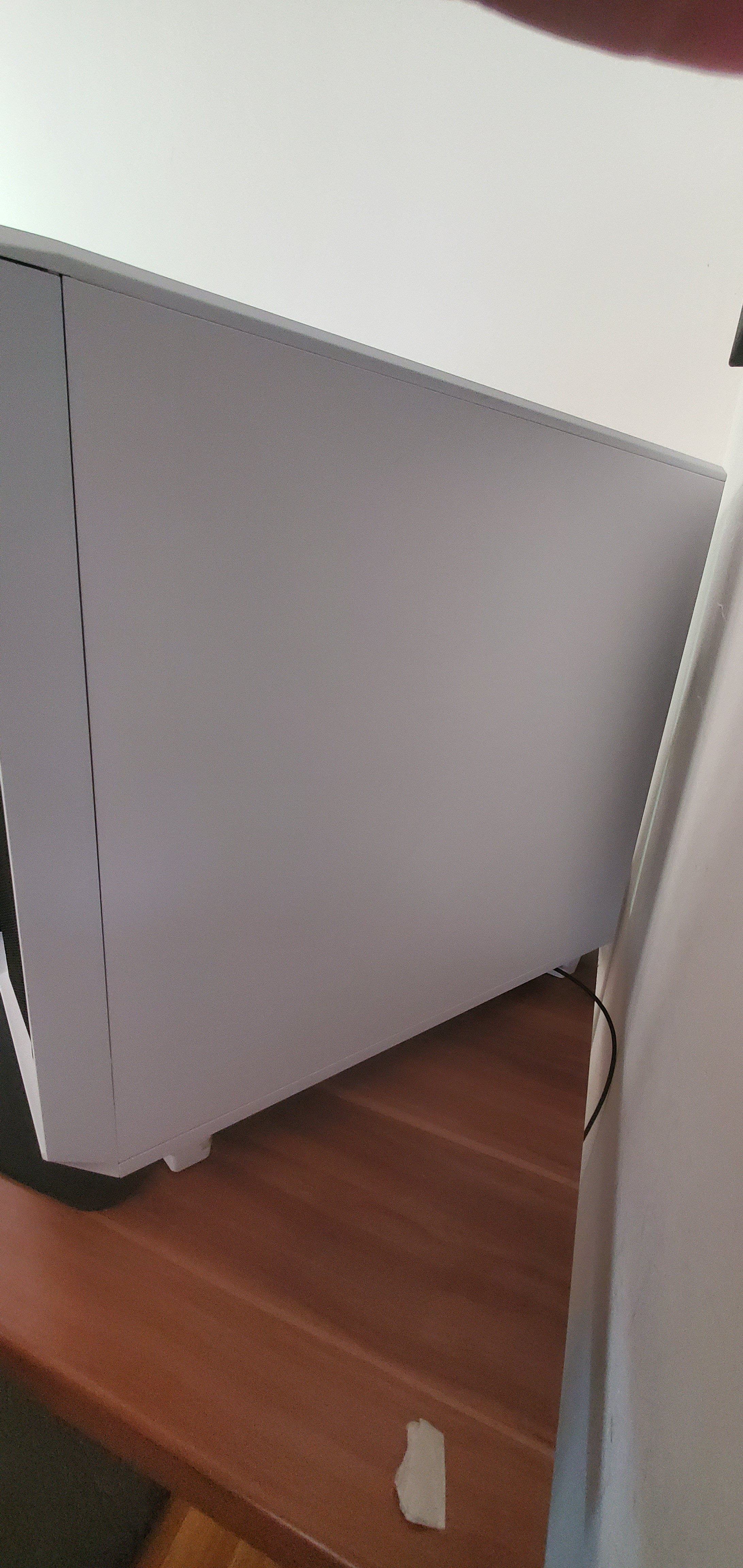

Meshify 2 RGB
Nach oben ist demnach schon belegt oder anderweitig nicht möglich?
Also machbar wäre es schon, Löcher ins Seitenteil, mit einem Gitter verkleiden, ggf. lackieren und gut.
Statt einem empfindlichen Mesh könnte man auch ein Lochgitter aus dem Baumarkt nehmen:
Jeder andere Platz ist schon belegt😀
Top,Front,Heck und 2 unten.

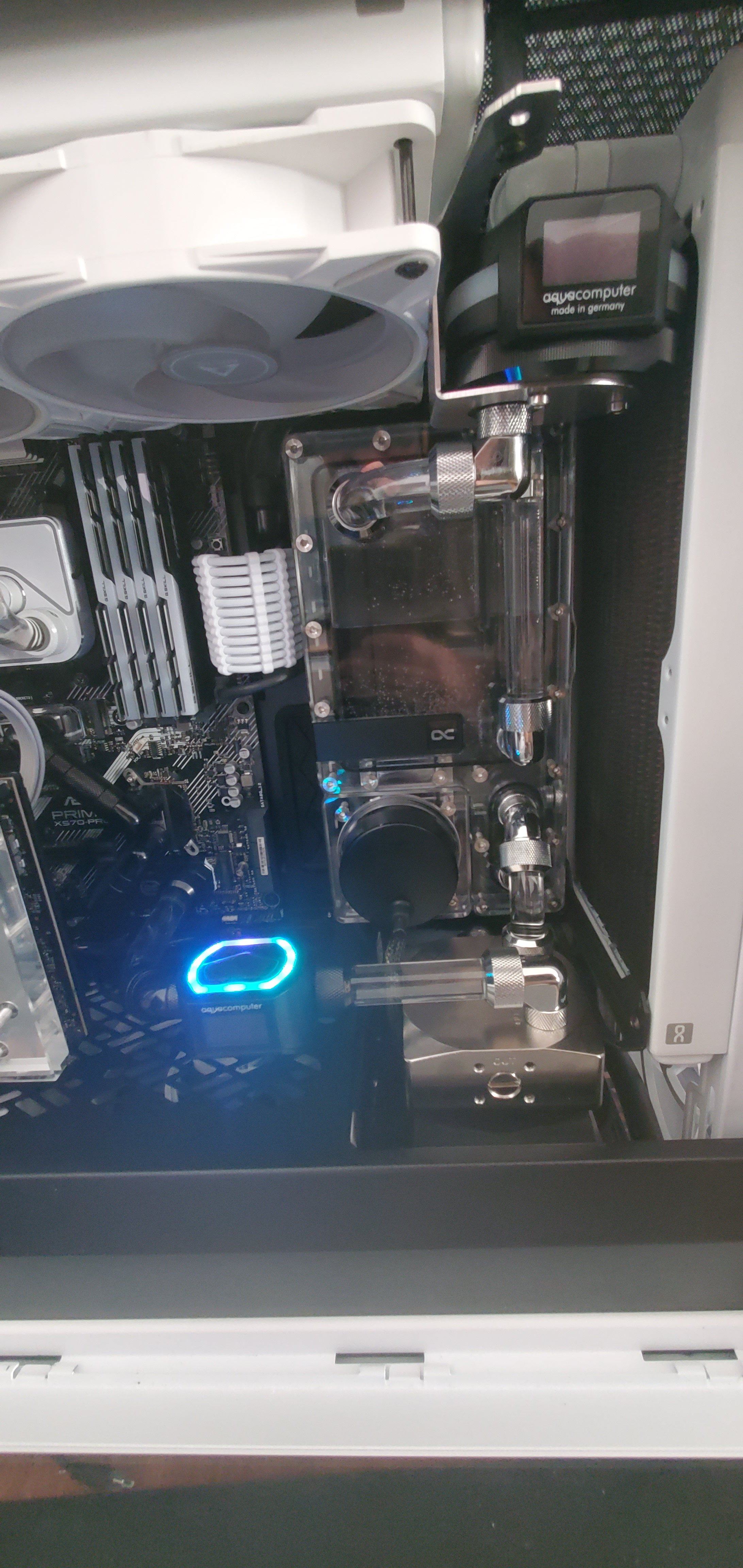

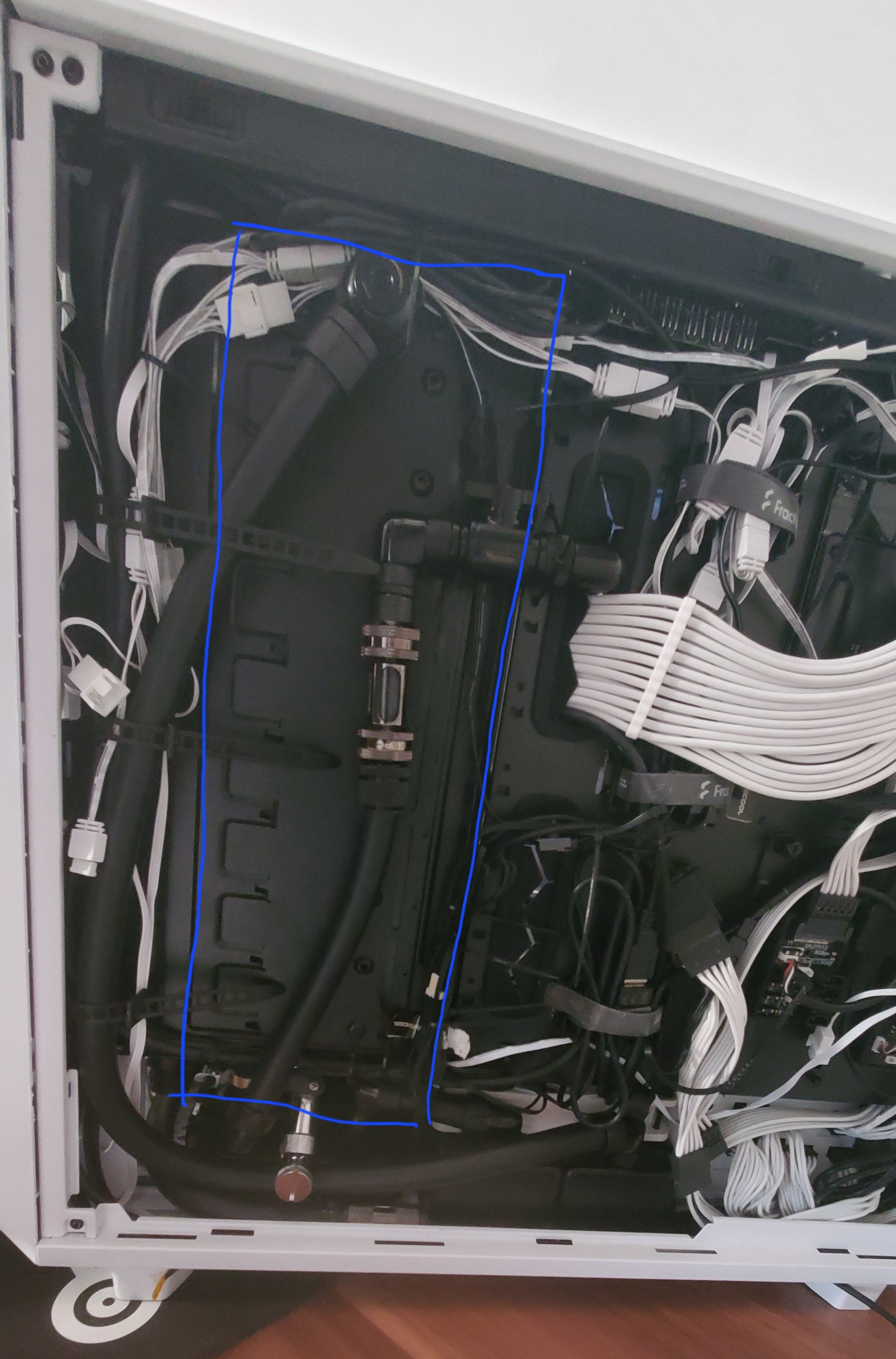

Jetzt wo man Bilder sieht... wohin soll denn die Luft dann? Glaube den Aufwand kannst du dir sparen.
Das Blech fliegt raus. Der AGB hat Standoffs um ihn auf den Radiator zu setzen,die Lüfter kämen nach hinten.Wandert dann nur um ein cm nach innen.
Alles sehr knapp aber geht.
Ob das alles so Sinnvoll ist,steht auf nem anderem Papier :-)
