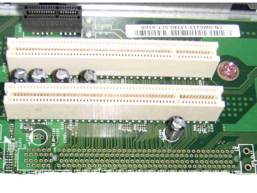

Am besten wäre wenn du evtl Fotos von der Stelle machen würdest an ders "hängt" oder beschreiben würdest warum die Karte nicht passt? Weil das mit dem Absägen kann ich ja jetzt mal überhaupt nicht interpretieren :)
[/COLOR]Ah das ist leicht mit der Nummer und es ist so 'nen doofer Office-PC...optiplex gx520

ein Foto vom Problembereich gibt's auch gleich

Ich hoffe man sieht mein Problem.
jop, das kannst vergessen! das sind 2 ganz normale alte PCI 33MHZ Steckplätze und völlig unbrauchbar für heutige Grafikkarten......
Entweder du gibst die grafikkarte vorerst zurück (falls möglich) oder du baust dir bald einen neuen PC zusammen....

das ganz oben ist doch nen pci-e x1 slot wenn ich richtig sehe daher könntest du dir quasi diese graka zulegen.
Klick mich an
leider ist die aber "low profile" daher passt sie standardmässig wohl nicht und ob eine blende zum wechseln dabei ist kann ich dir nicht sagen, ggf. lässt sich das aber modifizieren damit sie passt damit kennen sich hier aber andere leute besser aus als ich.

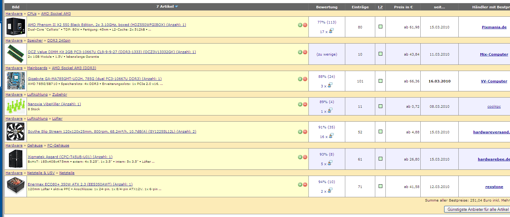

Hab mal was zusammen geschmissen so gut und günstig wie geht. HDD und DVD kannst ja aus dem Dell Teil erstmal mitnehmen. Graka hast ja.
MfG
