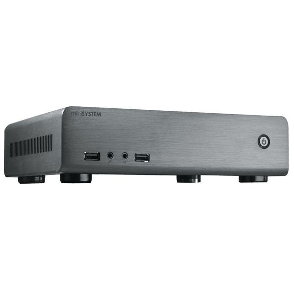

Alternativ habe ich nun diese Gehäuse gefunden:
Es hat jedoch nur ein 2,5mm HDD/SSD Slot. Würdet ihr mir hier dann eine SSD oder eine HDD empfehlen? Ich tendiere zu einer größeren HDD, aus dem Grund, dass ich mehr flexibilität habe.
Hat nur ein 60W Netzteil also deutlich zu wenig. Für den A10-5700 sollten es sicherheitshalber 120-150 sein

Das leiseste System wirst du mit dem Cooltek Coolcube oder aber vorallem ( dank passiv Kühlung ) mit dem HD-Plex kriegen. Dort hast du übrigens auch jeweils einen USB3 Anschluss an der Front ;)
Der Cooltek Coolcube sieht sehr gut aus, ist nur leider etwas zu hoch! Will das Ding möglichst klein Designen. Aber mir gefällt das Inter Tech gehäuse! Sieht richtig chick aus und ein Plus ist natürlich die 120W PSU Platine. Aber bei Geizhals steht überall nur 60W, bei intertech selber aber das es ein 120W Netzteil verbaut hat... Und ich verstehe das richtig, dass wenn ich keine 3,5 Zoll HDD verbaue, ich zwei 2,5 Zoll Slots frei hätte? Das würde für mich den Ausschlag geben auf dieses Gehäuse zu setzen um eine SSD und eine größere HDD zu verbauen.

1 x Inter-Tech Mini ITX E-i5, 60W extern, Mini-ITX
Frage: Welcher APU/CPU Lüfter kriegt das ding schön leise gekühlt in diesem Gehäuse?

Es ist eine 120W DC-DC Platine verbaut, der beigelegte AC-DC Adapter ( Notebooknetzteil ) kann aber nur 60W bereitstellen,
du müsstest also einen stärkeren Adapter dazukaufen ( z.b. Leicke 12V 10A 120W Netzteil AC Adapter Trafo für LED SMD RGB Strips | eBay )
