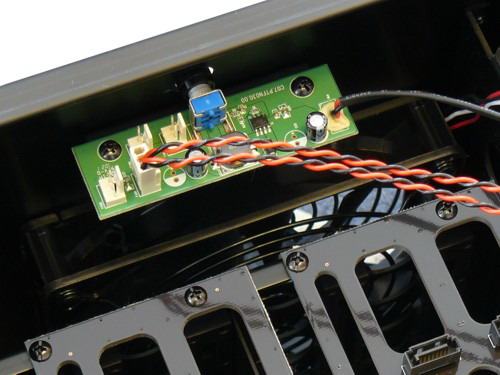

Dieses Bild beschreibt es eigentlich recht gut. (Quelle: Heise.de - https://www.heise.de/ct/hotline/FAQ-Lueftersteuerung-2056914.html)

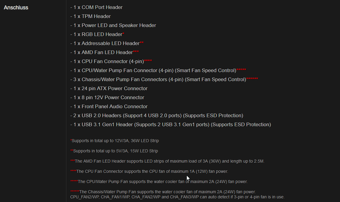

Hoffe ihr könnt mir helfen. Zu meinem Mainboard, ich habe das AsRock B450 Pro4.

1 x CPU Fan Connector (4-pin)****
- 1 x CPU/Water Pump Fan Connector (4-pin) (Smart Fan Speed Control)*****
- 3 x Chassis/Water Pump Fan Connectors (4-pin) (Smart Fan Speed Control)******
Du kannst an jeden von diesen Anschlüssen auf dem Mainboard zwei (oder mehr?) Lüfter anschliessen.
Einfach diese Adapterkabel kaufen und zwei Lüfter an einen Anschluss klemmen.

Damit kann man die Anlaufschwelle regeln und Lüfter ausschalten lassen, die es normal nicht können.

Madz' Lösung ist die "sichere" Lösung, da die Lüfter ihren Strom über einen eigenen Anschluss bekommen.
Mehrere Lüfter an einem Lüfter-Anschluss auf dem Mainboard zu betreiben, ohne zusätzliche Stromversorgung, birgt die Gefahr, die Lüfteranschlüsse und den PWM-Controller für die Lüfter zu beschädigen.
Im Handbuch einer jeden Platine steht idR, wie viel Ampere jeder Anschluss liefern kann. Dann vergleicht man mit den Lüftern, die man verbauen will und weiß, wie viele Lüfter man anklemmen kann. Beim hier genannten AsRock B450 Pro4 sind das 2A (24W) je Chassis-PWM-Anschluss und 1A (12W) für den CPU-Lüfter.
Als Beispiel: der günstige Arctic F12 PWM benötigt 0,24A - man könnte also bedenkenlos -8- solcher Lüfter an einen Anschluss hängen.
Würde ich aber nie machen. Mein persönliches Maximum sind 5 Stück. Am CPU-Anschluss nur 2 Lüfter.
