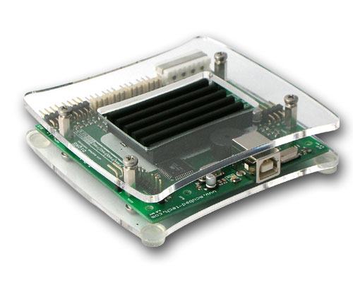

Beschreibung
Der T-Balancer bigNG ist der erste 4-Kanal-Controller für Luft- und Wasserkühlung mit patentierter Dual Mode Technologie (DMT). Damit kombiniert er die Laufruhe durch analoge Ansteuerung der Lüfter mit der Leistungsfähigkeit der PWM. Der T-Balancer bigNG liefert mit reiner analoger Spannung pro Kanal bis zu 20W (40W). Dies ermöglicht somit auch den Betrieb einer 12V-Pumpe direkt über den Controller. Ein integrierter Kühlkörper sorgt dabei für eine gute Kühlung.
Zum Standardlieferumfang gehören 4 flache analoge Sensoren und 2 präzise digitale Sensoren. Aufgrund der hohen absoluten Genauigkeit der digitalen Sensoren lassen sich die analogen und die Mainboard-internen Sensoren kalibrieren. In Verbindung mit dem Erweiterungsset digital und analog lassen sich in Summe sogar 10 analoge Sensoren, 8 digitale Sensoren und 2 Durchflussmesser überwachen!
Die Einbauweise ist sehr flexibel, entweder in einem freien 3,5"-Schacht, in einem freien Steckkartenplatz am Gehäuse oder in einem optisch ansprechenden Acrylglasgehäuse an einem beliebigen Platz im Gehäuse.
Was kann der T-Balancer bigNG überwachen (Eingänge)?
- bis zu 10 analoge Sensoren
- bis zu 8 digitale Sensoren
- bis zu 2 Durchflussmesser (nur mit Sensorhub, Art. Nr.: 70020 möglich)
- Geschwindigkeit von 4 Lüftern
Was kann der T-Balancer bigNG steuern (Ausgänge)?
- Lüfter
- Wasserpumpen
- Halogen oder Kaltlichtkathoden
- Peltierelemente
- PC-Aus Notabschalter (in Verbindung mit Erweiterungsset analog)
- Status-LEDs
- Geschwindigkeitsweiterleitung an das Mainboard
- USB intern und extern
Welche Erweiterungen gibt es für den T-Balancer bigNG?
Erweiterungsset digital (6 weitere digitale Sensoren), Erweiterungsset analog (6 weitere analoge Sensoren, ATX-Notabschalter, Anschluss für 2 Durchflussmesser), 2 T-Balancer miniNG (weitere Lüfterkanäle), Wasserkit (mit Durchflussmesser und Wassertemperatursensor), Füllstandsmesser (in Entwicklung), Multi-IO mit 16 Ein- und Ausgängen (in Entwicklung)
Der T-Balancer bigNG bietet zahlreiche Sicherheitssysteme, welche den Betrieb Ihres PCs auf Industriestandard heben:
-Überhitzungsschutz: ein integrierter Sensor onboard überwacht die Temperatur des T-Balancers und schaltet im Notfall auf PWM und beschleunigt die Lüfter
-akustischer Alarm: ein integrierter Buzzer kann sich je nach Konfiguration bemerkbar machen
-optischer Alarm: integrierte LEDs als auch ein LED-Ausgang können Warnsignale optisch weitergeben
-Softwarealarm: bei angeschlossener Software kann der Alarm angezeigt werden
-Sensorabrisskontrolle: Fällt ein Sensor aus, wird dies signalisiert
-Stillstandskontrolle: bleibt der Lüfter stehen, wird dieser beschleunigt
-Autarker Betrieb: auch wenn das Mainboard oder das Betriebssystem abstürzt, der T-Balancer läuft weiter
Mittels Software (Anschluss über USB2.0) lässt sich der T-Balancer optimal anpassen und konfigurieren. Zahlreiche Plug-Ins (iMON, Speedfan, MBM, JaLCD, LCDC, Samurize) sorgen für die Weitergabe und Anzeige der Werte. Über die Software lassen sich auch Langzeit-Beobachtungen durchführen, ein integrierter USB Watchdog stellt dabei eine permanente USB-Verbindung sicher. Mit dem Software Lightblaster-Modul eigene Lichteffekte generieren.
Im Lieferumfang enthalten sind: Steuerung, 2 digitale Sensoren (Adresse #0-#1), 4 analoge Sensoren, Mainboard-Signalkabel, USB Kabel (intern), Acrylglasgehäuse, Steckkartenwinkel, 3,5"-Schacht-Winkel, CD mit Software.
