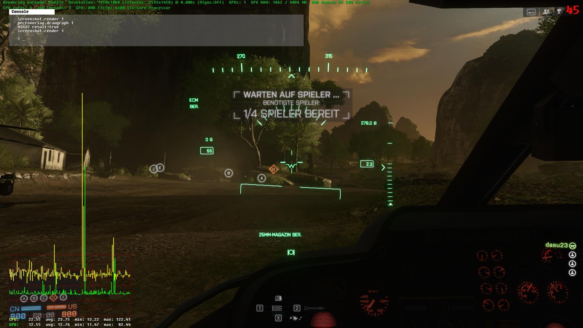

Vergleich mal die Graphen "perfoverlay.drawgraph 1" in der Konsole eingeben, sieht dann so aus: http://abload.de/img/screenshotwin32-0016tfu7y.png
Links unten siehst du zwei Linien, eine gelbe (CPU) und eine grüne (GPU).
Das sind Frametimes in Millisekunden, wie schaut es bei dir aus? (screenshot.render 1)

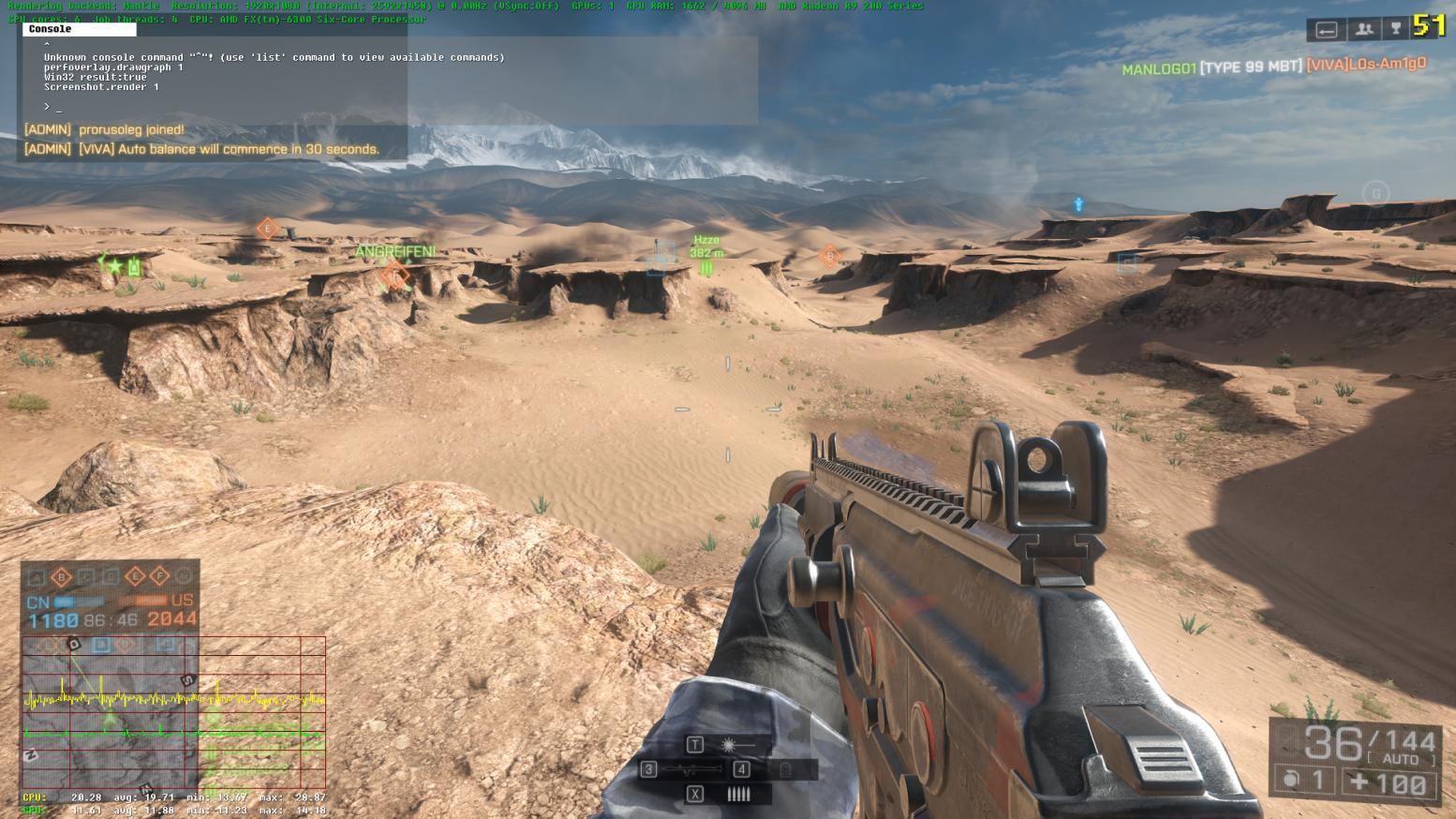

hier die screens
Ich hatte mit der 7970 eine HÖHERE gpu Auslastung und eine NIEDRIGERE cpu Auslastung...
bei Mantle hatte ich MEHR VRAM usuage unter Mantle, als unter dx11...
Bei der 290X ist unter Mantle kein Unterschied zu dx11 -.-

Es scheint bei dir wirklich was nicht zu stimmen, nach dem Graph bist du im CPU Limit, da die Zeit der CPU höher ist.
Schau mal ob du ".net Framework 4.5" installiert hast und mach mal mit der 290x ein DXweb Update: Download DirectX-Endbenutzer-Runtimes Web Installer from Official Microsoft Download Center
Was mich etwas stutzig macht, sind die 4 Job Threads bei dir, das sollten eigentlich 3 sein. Bei mir sind es auch nur 4 Job Threads.

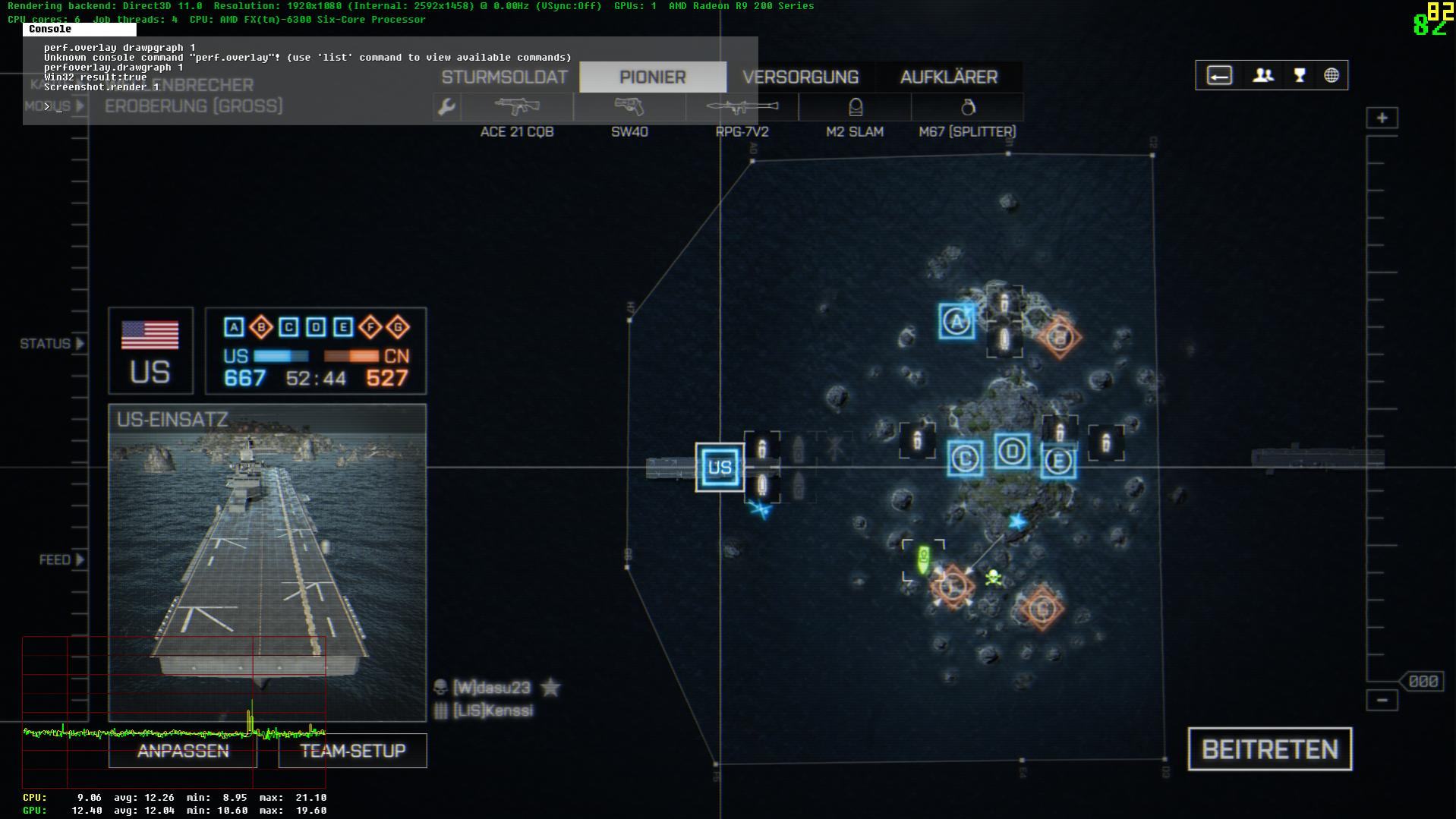

Kann es sein dass Mantle einen " 144hz-Bug" hat, denn bei d11 wird es mir oben angezeigt.. bei Mantle steht da @0,0hz?

Ein 144hz Bug wäre natürlich auch möglich, ich hab den 14.6 Beta 1 von Planet 3Dnow! installiert und nutze nur 60Hz.
Trotzdem erklärt es nicht, warum deine Frametimes so hoch sind im Vergleich zum FX-8@FX-4(GHz).
