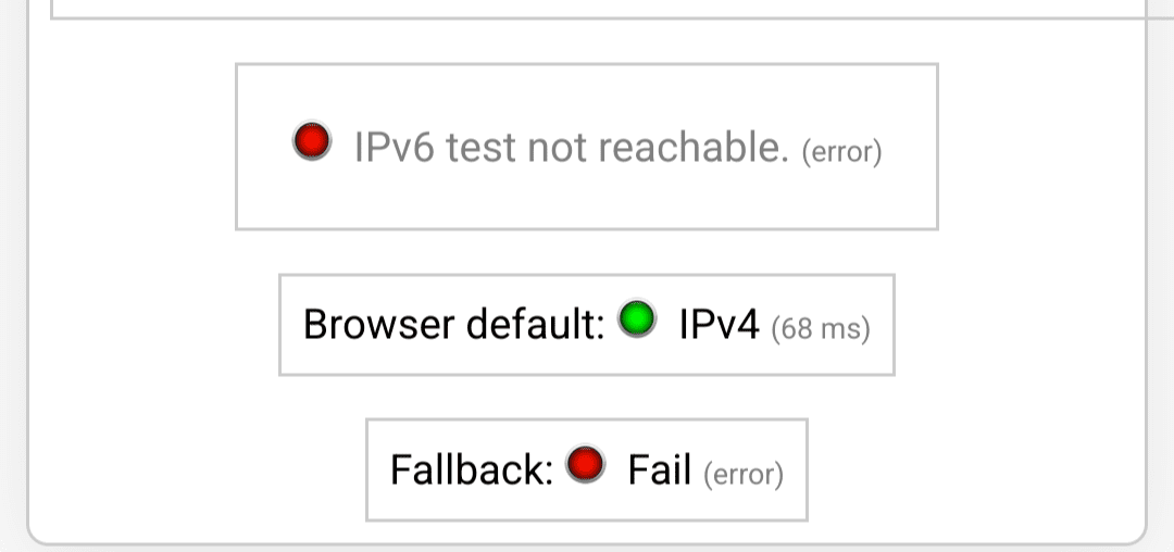

Du scheinst mich damit zumindest in die richtige Richtung gebracht zu haben. Ich sag mal vorweg: Mit IPv6 hab ich mich bisher viel zu wenig beschäftigt, also wenn ich hier falsche Sachen schreibe, gerne korrigieren.
Ich kann clients untereinander per IPv6 sowie IPv4 pingen (Handy -> PC und PC -> Handy). Auch die Vodafone Station kann ich per IPv6 pingen.
Aber kann nichts externes per IPv6 machen:
https://ipv6.google.com/ ist nicht erreichbar
ping 2001:4860:4860::8888 funktioniert nicht (sollte der GoogleDNS sein)
Settings habe ich dazu in der Vodafone Station einfach garkeine, auch nicht im "Expertenmodus".
-> Vodafone support, IPv6 geht garnicht?
Ipv6.google geht bei mir auch nicht.
Welche app macht dir denn Probleme?
ipv6.google.com bringt mich auf die normale Google Seite.
Wenn ich testen möchte ob ich mich im Netzwerk nicht verbaut habe, gehe ich auf ipleak.net.
Damit habe ich dann im Blick ob meine IPv4/v6 Adressen da sind und ob mein DNS Unbound es tut.
Leider sind die Android IPv6 Einstellungen nicht wirklich vorhanden, weswegen ein wechsel auf einen öffentlichen v6 Server dort wohl rausfliegt.
Am PC sollte es gehen, hier könntest du bspw. einen Server von Quadnine, Google, Cloudflare oder so mal testen.
Den Quadnine weiß ich aus dem Kopf: 2620:fe::fe, die anderen müsstest du googlen.
Geht es dann?
Brauch wohl nicht drüber nachdenken.
Auch Vodafone Kunde?
Ähnliche Themen
