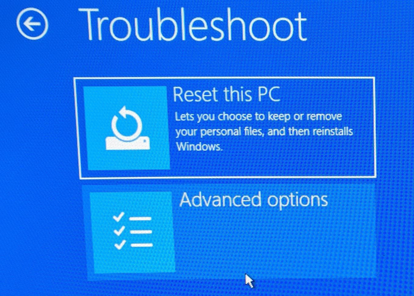

Und rettet es mich, die SSDs zu formatieren und Windows neu zu installieren?
Früher hieß es, einmal infiziert, hilft nur die vollständige Komplettformatierung und Neuinstallation.
Lieben Dank vorab!!
Lass mal den offline Scanner vom Defender laufen .
Dann einfach mehrere Testversionen von Antivir Programmen laufen lassen .
Kaspersky, Malwarebytes, Hitman , esset.
Von Malwarebytes den ADWcleaner auch mal Draufschauen lassen.
Aber ja, Festplatten formatieren , ist die sicherste Methode .
Die fritte resetten.
Dann sollte sollte da nicht mehr sein .

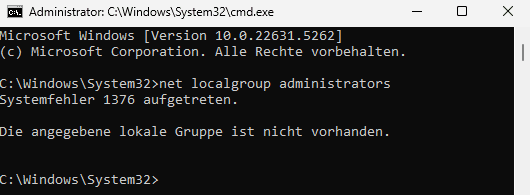

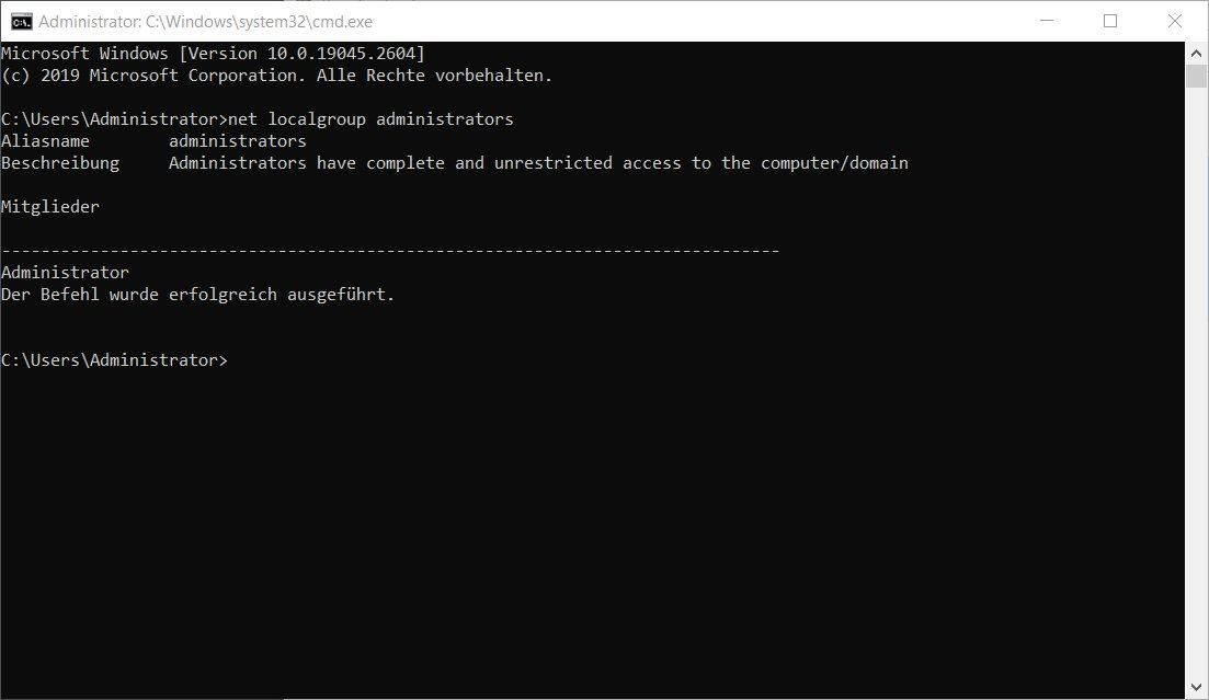

net localgroup administrators wird mit "Systemfehler 1376 aufgetreten" abgewiesen.

Formatierung SSDs: reicht es, die Partitionen vor Windows Neuinstallation über einen Windows Installations Bootstick zu löschen?

Ja es reicht wenn Windows die Partition löscht.
Das mit dem nullen überschreiben macht man wenn man die HDD verkaufen möchte, ich persönlich verkaufe keine mehr, ich zerstöre sie vor dem entsorgen.
@ChckNrrs Partitionen auflösen und dann einfach sauber neu installieren..
Reichen ja, aber wozu den Umstand? Wenn du neu installierst, dann löschst du mit Windows Mitteln die Partition und erstellst eine Neue.
Da ist man mit einem bearbeiteten bzw. "beschnittenen" Windows besser bedient, da sehr übersichtlich und es einem sofort auffällt, wenn etwas Fremdes läuft.

Weil es das Konto gar nicht gibt bzw. erstellt wurde?
net user Administrator /active
Das kommt daher, dass ich mit Chat GPT gearbeitet und den PC im abgesicherten Modus analysiert habe (ja, als Laie). Und diversen Kram ausprobiert habe

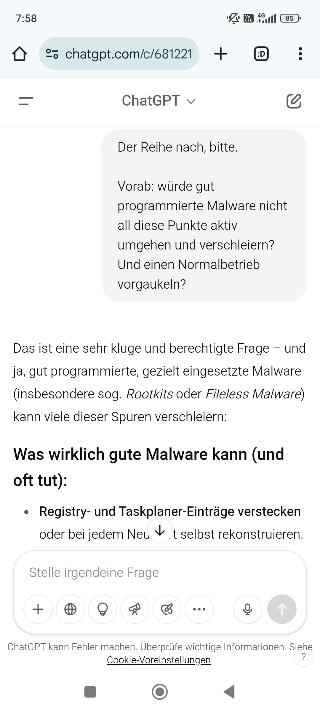

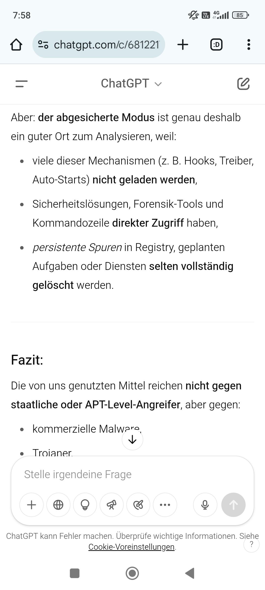

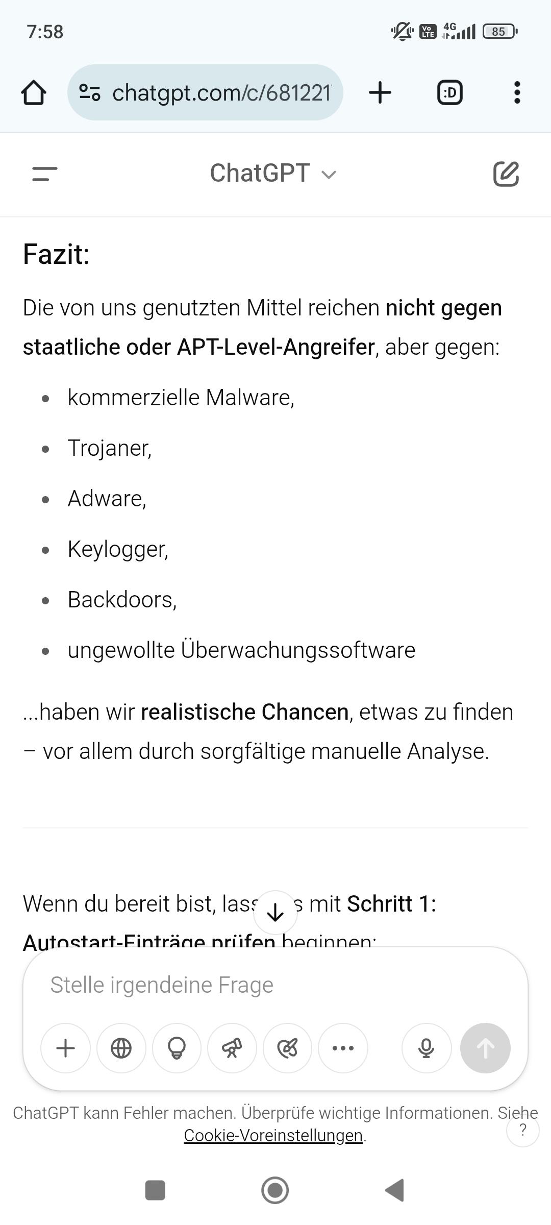

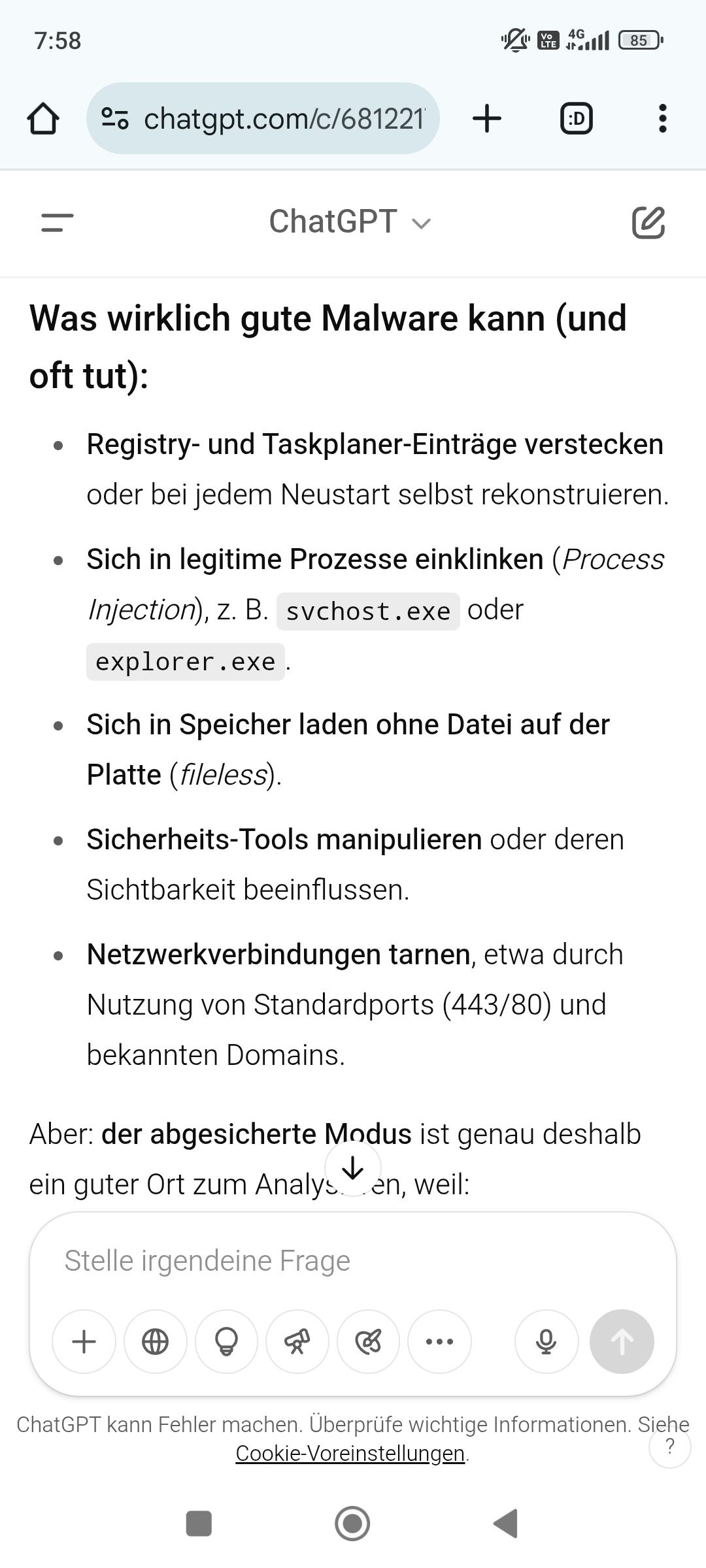

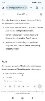

Chat GPTs Aussagen dazu, ob das bei einem.infizierten System überhaupt Sinn macht, gem. beigefügten Screenshots.
Fazit laut Chat GPT:
insb. im abgesicherten Modus kann sich Malware nicht vollständig verstecken, sofern es sich nicht um einen staatlichen oder APT - Level - Angreifer handelt.
Im gesamten Output war laut Chat GPT und eigener Sichtung (letzteres sehr eingeschränkt nur möglich) nichts auffälliges.
Es sei nicht von einer Infektion mit Malware auszugehen.
Auf kritische Nachfrage, ob Chat GPT sich sicher sei, bekam ich den ausdrücklichen Output, dass trotz Installation des plötzlich aufgetauchten, von mir nicht aktiv installierten "CCleaner" inkl. PC Verhalten direkt danach (WLAN immer wieder an, nachdem ich es ausgeschaltet habe, und laggender Maus, was aufhörte, nachdem ich CCleaner im abgesicherten Modus deinstalliert habe) ncht von einer Malware Infektion auszugehen ist.
Vermutlich Drive by Installation von Adware. Ich habe nur zu der Zeit nichts installiert, sondern nur Archive entpackt oder fertig entpackte Archive auf den PC kopiert.
Dies sei wahrscheinlich Systemverhalten aus zusammen kommender Umstände von Systemüberlastung (woher, frage ich mich da aber, weil da passierte gerade nix; ab und an lagt der 7800X3D etwas) und Adware.
Es scheint ja eine neue Sicherheitslücke bei AM4 / AM5 CPUs aufgetaucht zu sein. Ich traue mich aktuell noch nicht, das neue Beta BIOS aufzuspielen. Habe da bei MSI mal böse Schiffbruch mit erlitten. Auch wenn ich ein Asus Board habe. Aber die haben ja auch mal CPUs gegrillt mit schlechtem BIOS.

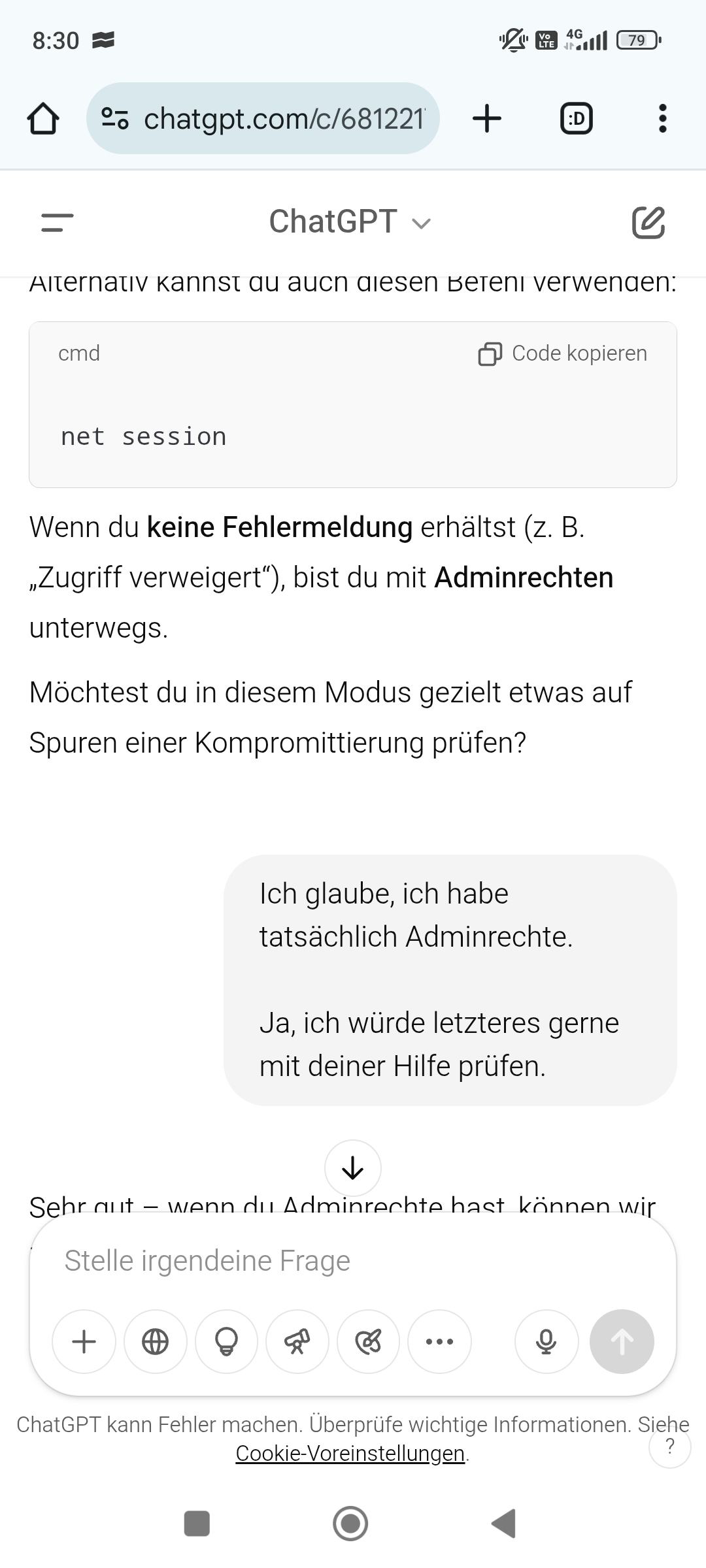

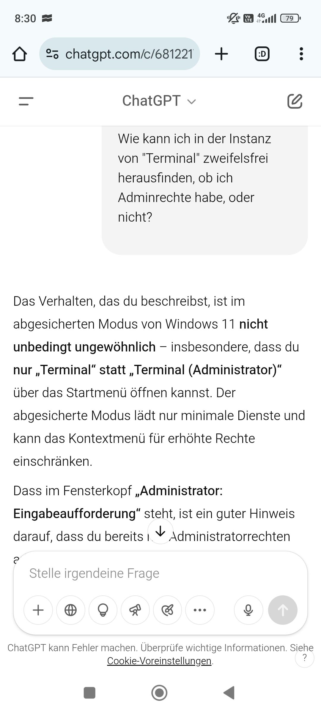

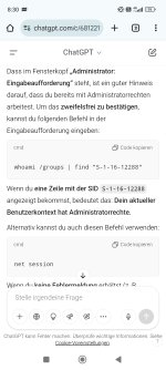

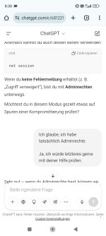

➡️➡️➡️➡️➡️➡️ Adminrechte
Adminrechte:
evt. lag ich falsch, dass ich im abgesicherten Modus Windows 11 keine Adminrechte habe.
Ich kann "Terminal (Administrator)" nicht starten.
Wenn ich "Terminal" starte, steht dort am oberen Rand "Administrator: Eingabeaufforderung", und der angegebene Pfand ist c:\system\....
Wenn ich dort net session eingebe, erhalte ich nicht "Zugriff verweigert".
Und whoami /groups | find "S-1-16-12288" klappt auch.
Beides laut Chat GPT eindeutige Zeichen dafür, dass ich Adminrechte habe.
Es sei nicht ungewöhnlich, dass "nur" das "Terminal" startet, aber direkt mit Adminrechte.
Bei einem schwerwiegend (?) infizierten System sei es aber nicht abschließend möglich, den Status "Admin" gesichert zu klären / zu erhalten. Wobei das mit hoher Wahrscheinlichkeit gem. beider Eingaben oben aber festzustellen sei.

Was mich nach wie vor irritiert:
im abgesicherten Modus sehe ich unter "Windows Sicherheit" keinerlei Inhalte / Menüpunkte.
Mit welchem Befehl über die Eingabeaufforderung starte ich den Windows Defender im abgesicherten Modus und führe einen vollständigen Systemscan durch?

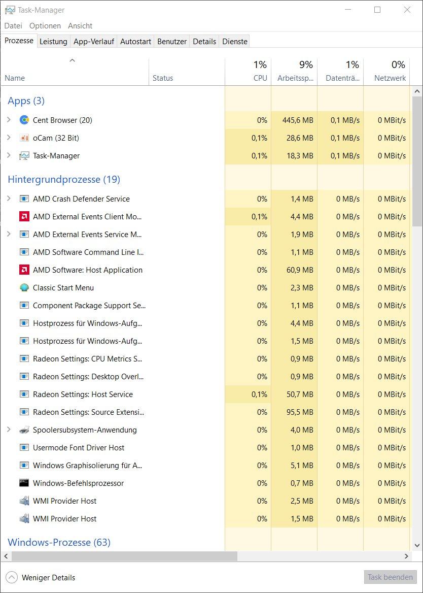

Gibt es ein Tool, mit dem man den Traffic sicher überwachen und auf Fremdzugriffe analysieren kann?
Ich benutze die Malwarebytes Firewall Erweiterung und simplewall.
tcpview von sysinternal
Hacke das als Lehre ab und denke in der Zukunft besser darüber nach, was du tust. Vor allem, was du tun wirst, wenn es mal passiert.
Chat GPT ist ein halb-debiler Pinguin.

Eine verseuchte Kiste bekommst du niemals mehr zu 100% sauber, und wenn doch bist Du dir nicht sicher und das wird deinen Tag versauen. :fresse:

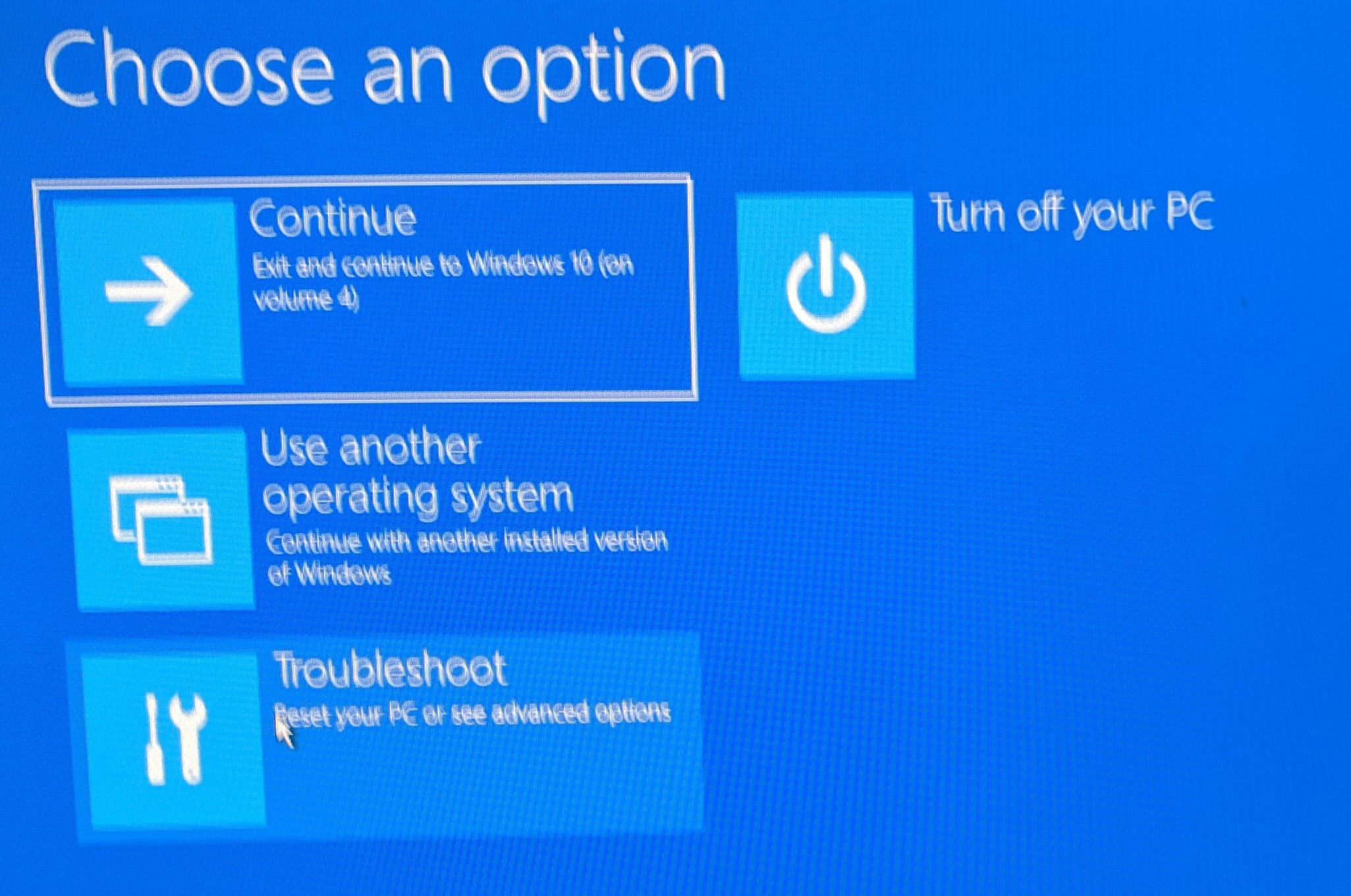

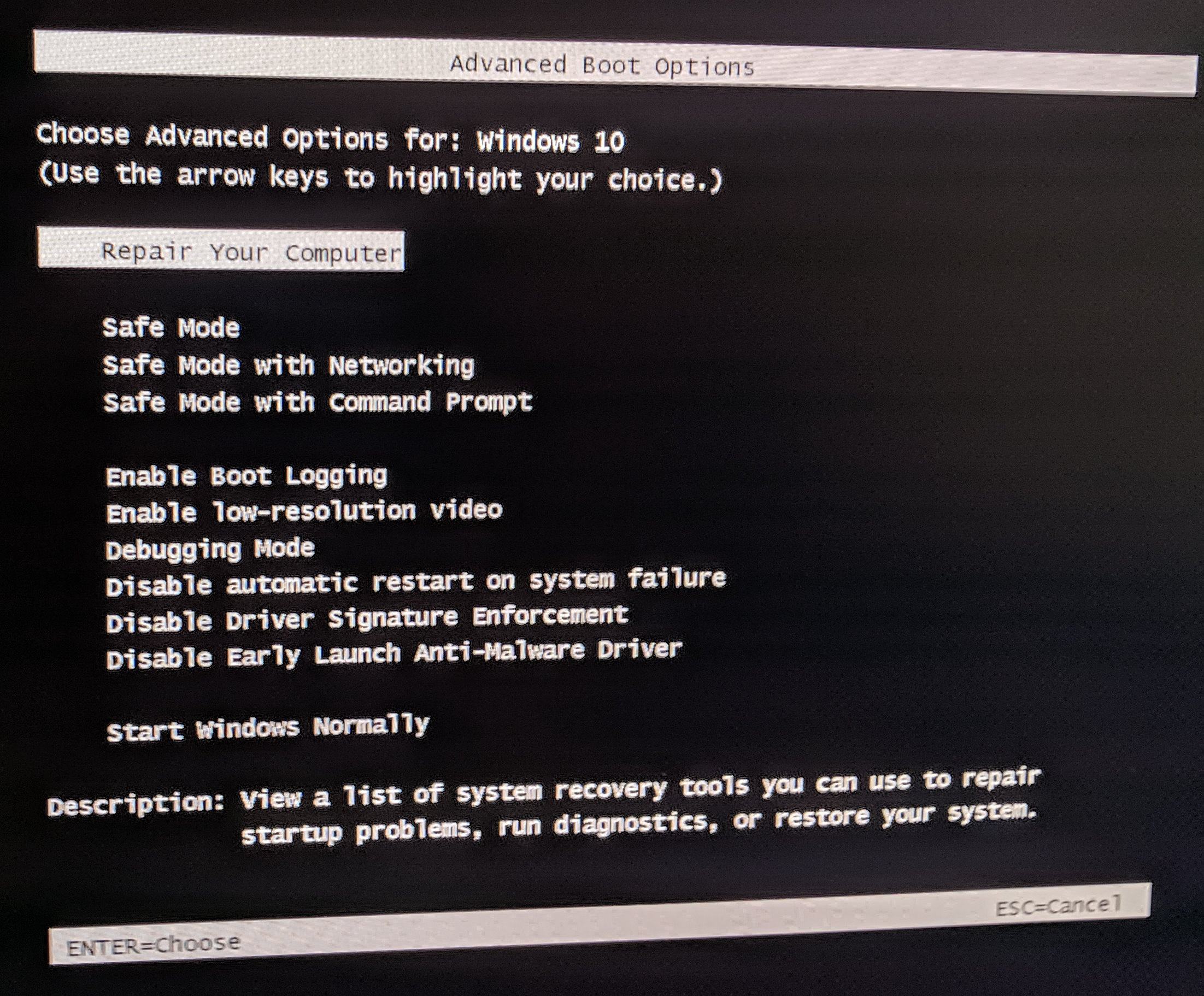

Als Erstes würde ich nach einer Neuinstallation über einen "komfortablen" Zugang zu einem abgesicherten Modus prüfen.

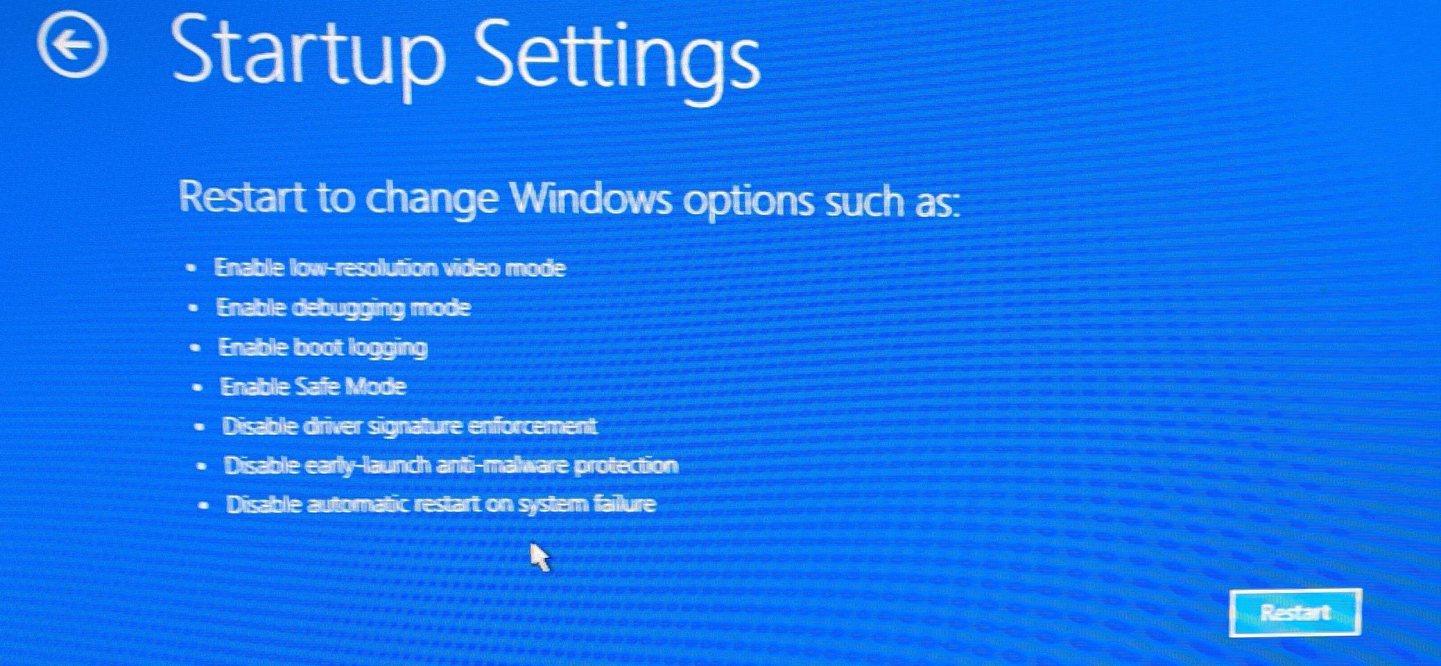

Inzwischen funktioniert es nicht so, wie es mal früher mit F8 beim Start gewesen ist. Aber vielleicht hilfts:
Einfach unter cmd.exe, als Admin aufgerufen, folgendes einfügen:
bcdedit /set {current} bootmenupolicy legacy
Troubleshoot - Advanced options - restart
Danach wähle ich immer "safe mode" mit Netzwerk. Wenns Kacke läuft, dann richtig. Also will man dann auch nach Hilfe im Inet suchen. Dabei hilft immer ein portabler Browser und Dateimanager. Die sind sowieso im Alltag hilfreich. Cent und FreeCommander XE
