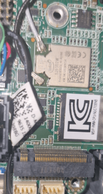

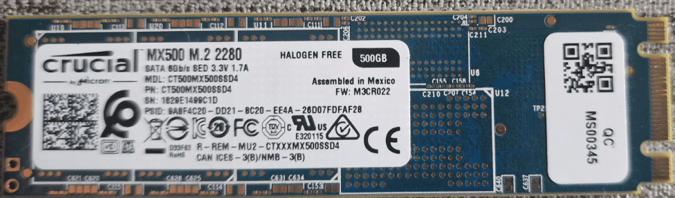

Ich betreibe in einem älteren Intel NUC PC folgende M2 SATA SSD...
in folgendem Port

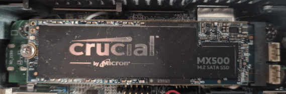

und das Ganze sieht dann so aus
Das Ganze funktioniert bisher hervorragend seit ein paar Jahren, obwohl die Codierung ja nicht so ganz passt, denn der einen Schlitz ist ja zu viel.

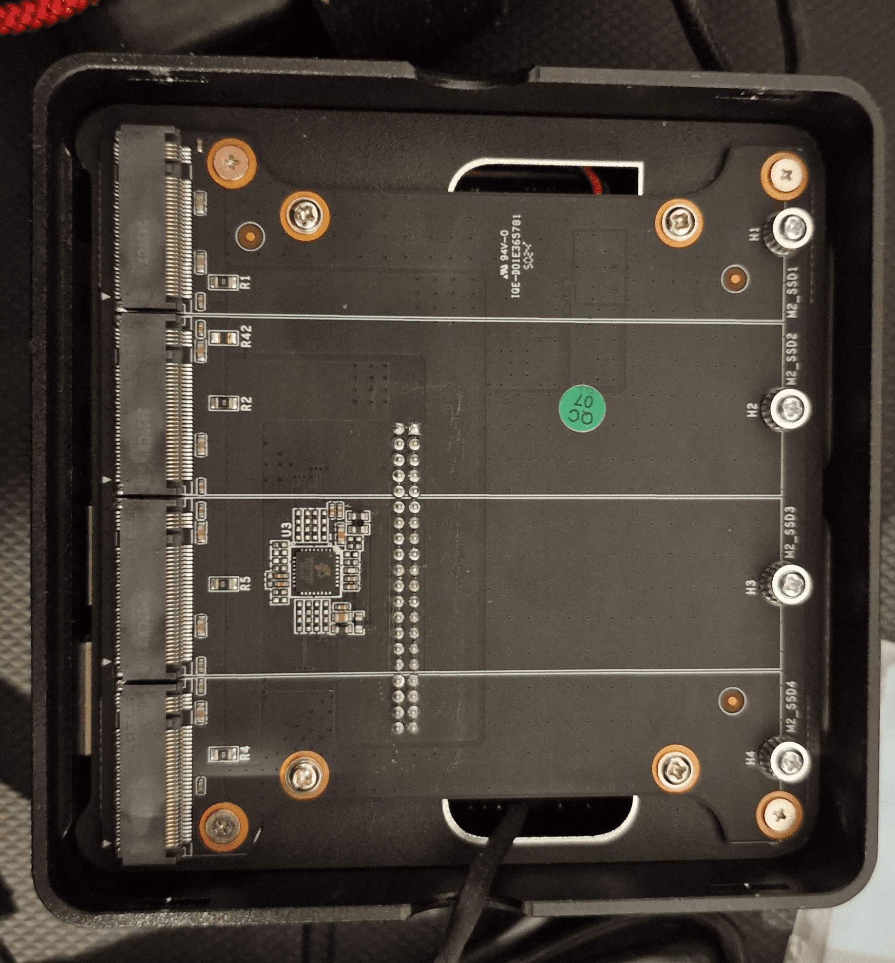

Aber jetzt möchte ich gern diese SATA SSD in einem kleinen neuen PC "CWWK X86-P6 N355" betreiben. Dieser hat einen PCIe 4x4 Port, der mit einem Splitter Board auf vier M2 NVMe Ports (die äußerlich wie der Port im o.g. NUC PC aussehen) aufgeteilt wird.
Ich habe nun drei M2 2TB NVMe und die eine o.g. M2 SATA.
Meine Frage ist nun, kann ich diese SATA SSD im Mischbetrieb mit den drei NVMe in dem neuen PC an den vier NVMe Ports betreiben und wenn ja, hätte das ggf. Konsequenzen (Datenverlust auf der SATA, verlangsamen der anderen NVMe SSDs, oder ähnliches)?

So sieht das Board aus.
Ist aber eigentlich für 4x NVMe gedacht, aber weil es so aussieht wie im NUC PC, dachte ich, könnte hier drin auch die SATA laufen.

4 x M.2 NVMe + DDR5 RAM: Ausgestattet mit 4 x M.2-Steckplätzen (PCIe 3.0 x1) für NVMe-SSDs im 2280-Format
Das, gepaart mit deiner Beschreibung hat mich eben zu meiner ersten Frage geführt.
Die Ports sehen gleich aus, haben beide die Codierung links. Im NUC läuft die SATA SSD mit eigentlich zwei Kerben und nun war die Frage, ob sie das im gleich aussehenden Port im neuen PC auch tun wird.

Er sagt ja im Klartext, das jede NVME 1 Lane bekommt.

Die Kerben (Keys genannt) im Slot sind nur dazu da zu verhindern, dass M.2 Karten (es gibt ja auch WIFi M.2) in einen nicht kompatiblen Slot gesteckt werden, aber dies bedeutet umgekehrt nicht, dass nur weil es mechanisch passt, auch die elektronische Anbindung vorhanden ist. Gerade bei SSDs ist dies ein Thema, denn M.2 SATA SSDs haben meist B+M Key, die M.2 Slots aber meist M Key und können entweder einen SATA Port, PCIe Lanes oder beides bieten. Das einzige was bei B+M Key sicher ist, ist dass es maximal 2 PCIe Lanes geben kann, da die Pins für die 3. und 4. PCIe Lane im Bereich des B Keys sind.
Die meisten älteren NUCs haben meines Wissens nach SATA und PCIe Lanes am M.2 Slot.
So ein Splitter Board muss einen PCIe Lanes Switch (aka PLX Chip) haben und dann läuft daran keine M.2 SATA SSD wie die MX500.
Was bestätigt, dass daran keine M.2 SATA SSD laufen wird.
Wenn ja, ist mit einer Beeinflussung der NVMes durch diesen SATA Riegel, oder Datenverlust auf dem SATA durch den Mischbetrieb zu rechnen?
Selbst wenn die M.2 SATA SSD daran laufen würde, was ich stark bezweifele, dann würden die SSDs sich nicht gegenseitig beeinflussen. Aber hier dürfte die M.2 SATA SSD nicht laufen, also einfach nicht erkannt werden, es sollte aber nichts kaputt gehen wenn man sie dort einsteckt (zumindest habe ich davon noch nie gehört, wenn jemand dies auf M.2 Slots des Mainboard gemacht hat, aber auf eigene Gefahr, da ich ja das Splitterboard nicht kenne und bei billiger Chinaelektronik muss man mit allem rechnen). Es gibt ja auch genug Mainboards die M.2 SATA und M.2 NVMe SSDs unterstütze, auch wenn M.2 Slots die SATA unterstützen selten geworden sind, da gibt es auch keine Probleme, allenfalls Einschränkungen wie das man am Chipsatz kein RAID über gemischte SSD Arten hinweg erstellen kann.

Ich habe es jetzt einfach versucht und in der Tat, es funktioniert nicht, aber es hat auch nichts zerstört. Das alte System funktioniert wieder vollständig.

Das habe ich erwartet, da PCIe und SATA eben unterschiedliche Protokolle sind und nur die Chipsätze (bzw. eben SoCs, wo der Chipsatz in die CPU integriert ist) Pins haben, wo beides geht, weil da eben deren Anbindung intern zwischen dem PCIe und dem SATA Host Controller umgeschaltet wird. Aber solche PCIe Lane Switch unterstützen eben nur PCIe und der M.2 Slot in dem sie läuft, wird dann auf PCIe geschaltet, der PCIe Switch ist ja ein PCIe Gerät und damit ist der M.2 Slot eben intern mit dem PCIe Host Controller und nicht dem SATA Host Controller verbunden, so dass da nichts geht, was mit SATA zu tun hat. Halt einmal weil der M.2 Slot nur PCIe kann, wenn da ein PCIe Lane Switch dran hängt und dann weil der PCIe Lane Switch selbst kein SATA unterstützt.
