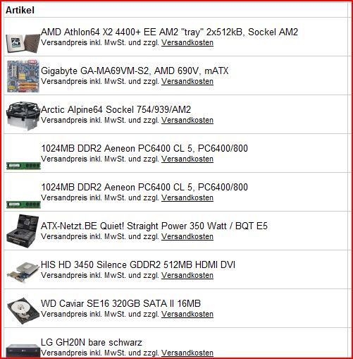

Hi , der Rechner könnte so aussehen. Ein Gehäuse nach Wahl findest du bestimmt selber.
Auf dem Board ist auch ein Onboardgrafikchip. Wenn der dir reicht, kannst du die GraKa auch weg lassen.
Ich würde das Board gegen eins mit 780G Chipsatz tauschen und dann die Grafikkarte auf jeden Fall weg lassen...
Das NT gegen ein Seasonic S12II-330 tauschen...
Den X2 EE gegen einen 4x50e tauschen...
den Kühler gegen einen Arctic Freezer 64 PWM tauschen,
der Rest ist passend.
