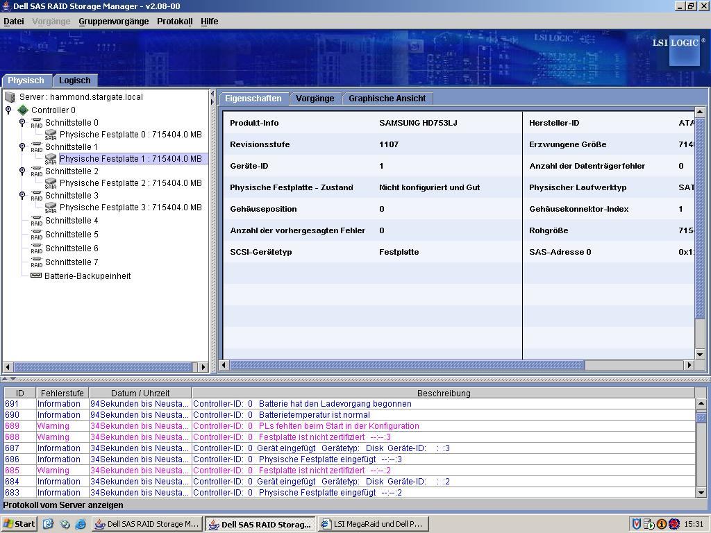

...folgendes: PLs fehlten beim Start in der Konfiguration....
Würde gerne mein Raid jetzt irgendwie wiederherstellen ohne dass ich meine Daten verliere.
Jemand einen Tip für mich?
Geht es ein bisschen genauer? PL? Physikalische Laufwerke?
Versuch: Import foreign konfig. Rebuild würde ich lassen, bei 2 von 4 im Raid5 ist das kritisch, normalerweise sind bei mehr als 1 alle Daten im Eimer, bei Import foreign config stehen die Chancen ganz gut.
Mach doch mal Screens.

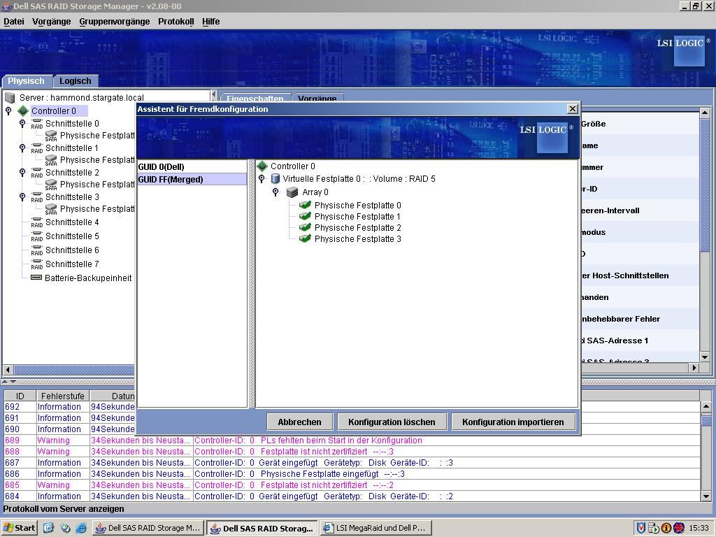

So im Anhang sind die Bilder drinnen. PLs nehme ich an wird physikalisches Laufwerk heissen. Danach habe ich auf Fremdkofiguration gescannt und etwas gefunden. Sind aber 2 verschiedene. Einmal die Jetztform mit 2 fehlenden Platten und einmal wie es sein sollte. Wie mache ich das jetzt am besten die Konfig wieder herstellen?
Soll ich da jetzt auf die GUID FF (merge) gehen und auf Konfig wiederherstellen klicken?
Also so wie ich das sehe das letzte mit den 4 PLatten drin, aber ohne Gewähr, nicht dass ich dann verantwortlich bin :)
also das "merged"
