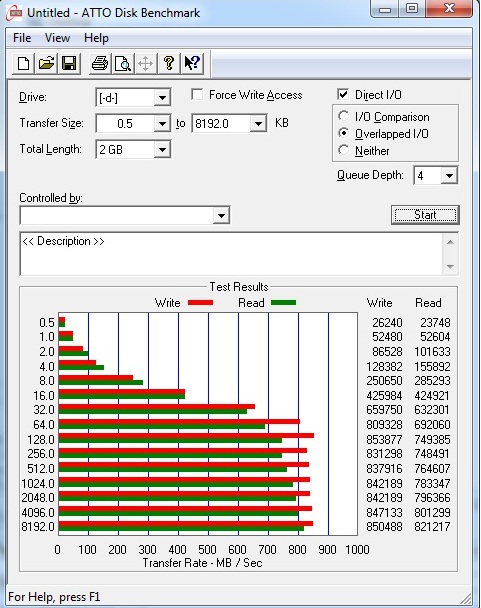

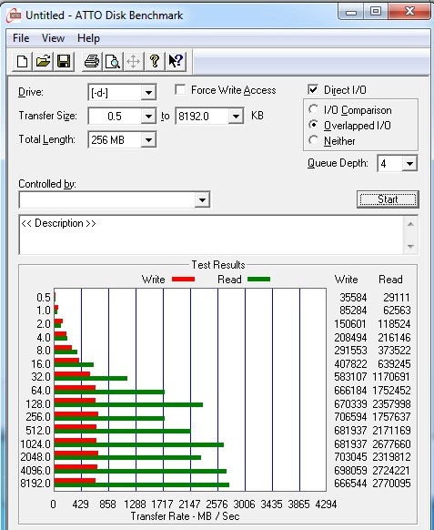

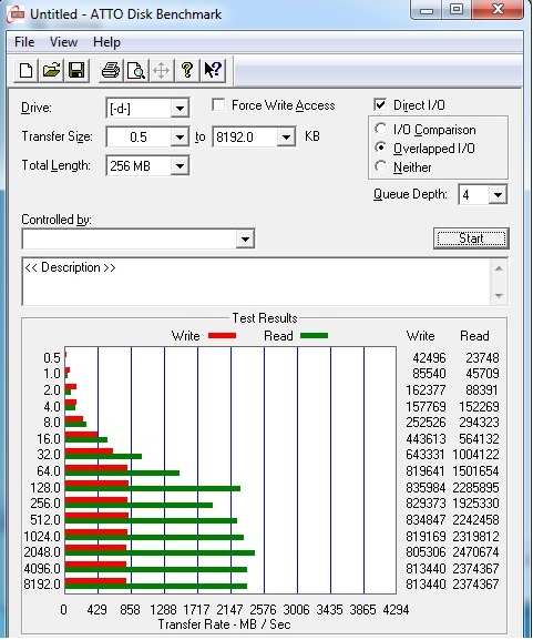

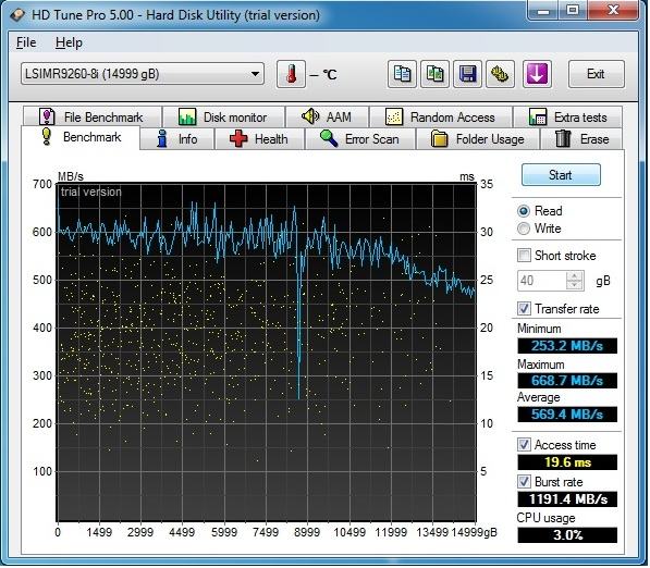

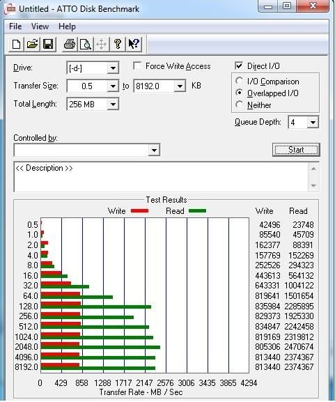

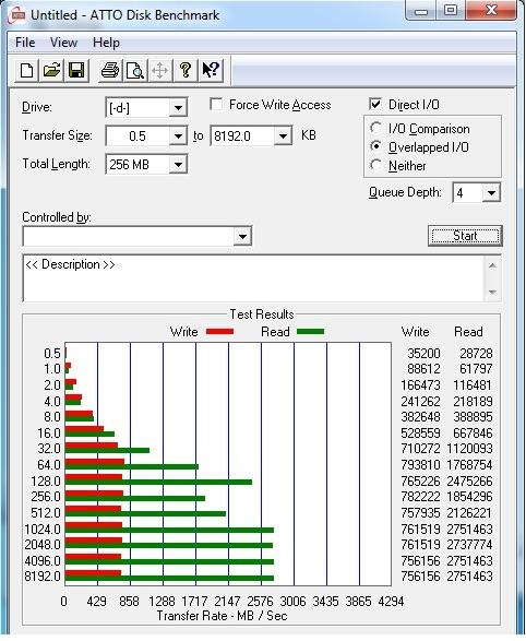

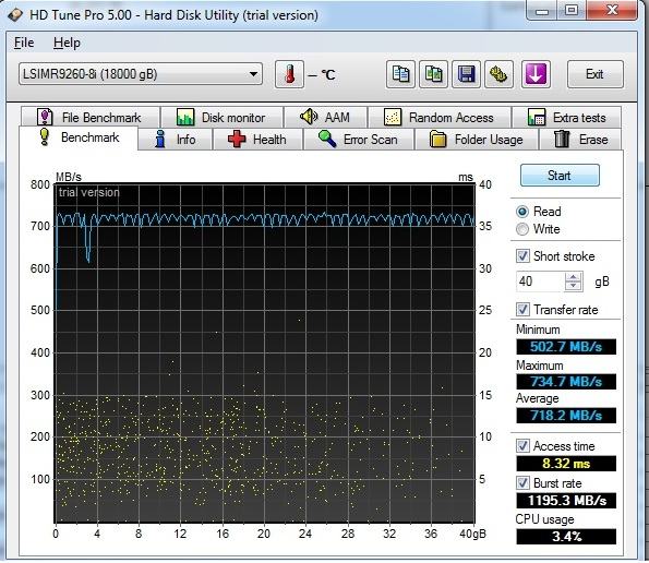

hier mal paar Screenshots:
(Drive-Cache sollte man wohl besser aktivieren)
ATTO(o. HDD-Cache)
(Drive-Cache enabled)
HD-Tune(o.HDD-Cache)
HD-Tune(Drive-Cache enabled)
