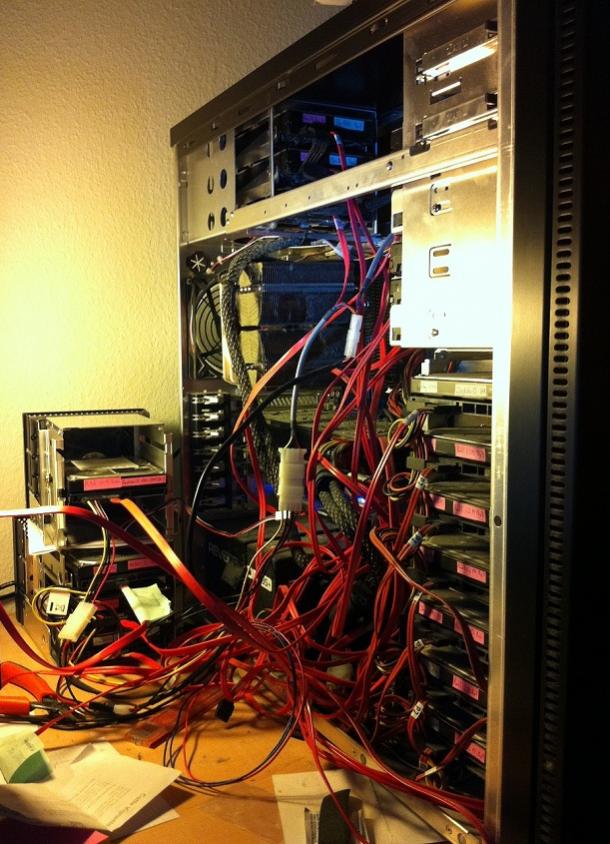

Pic 00: Ausgangslage ... wie es eben früher aussah.

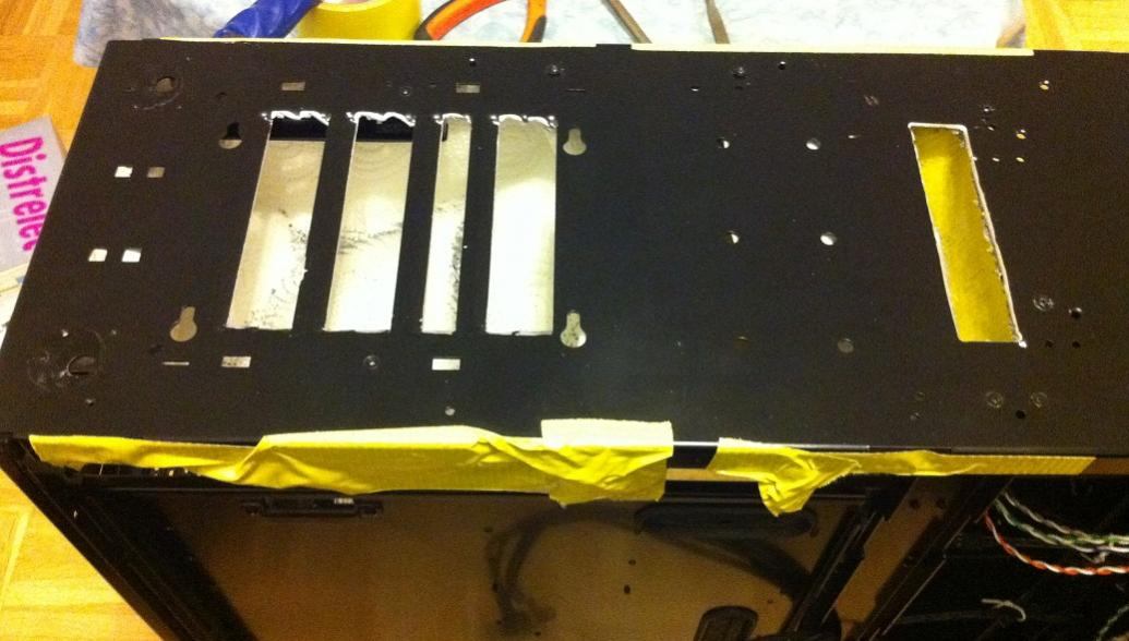

Pic 01: Unterseite vom A76. hab ausgesägt, bestehende Lüftungsschlitze "vergrössert" und dann später Kanten sauber gefeilt und Gewebeband drübergeklebt als Kabelschutz.

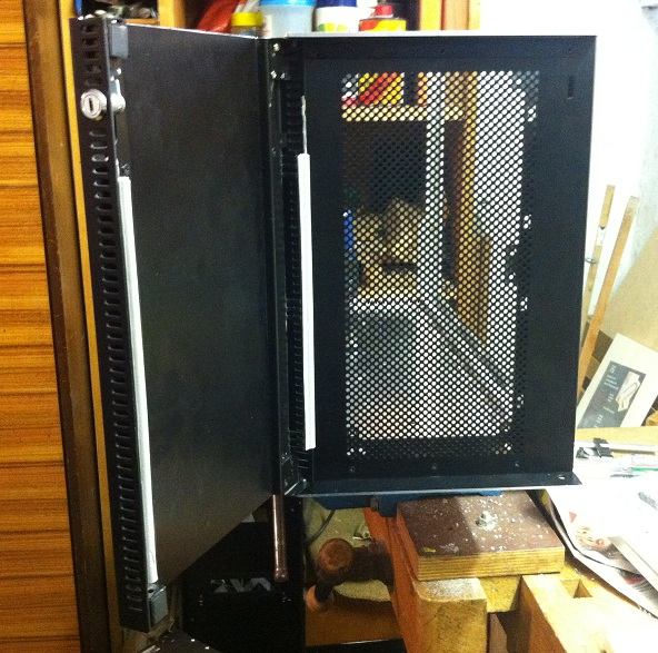

Pic 02: Deckel vom A71 zermodden ...

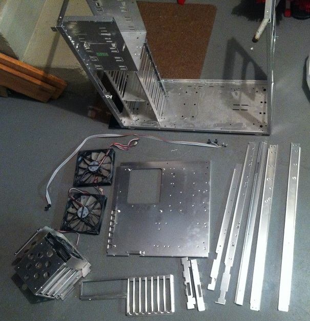

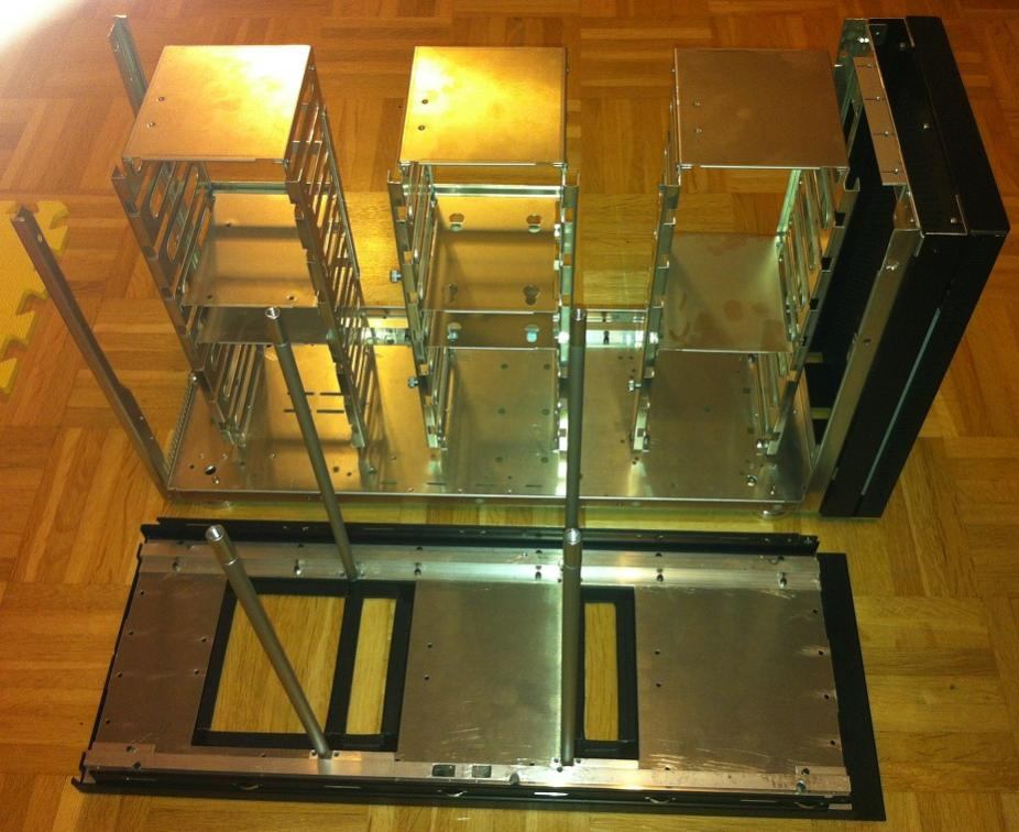

Pic 03: A71 ausschlachten

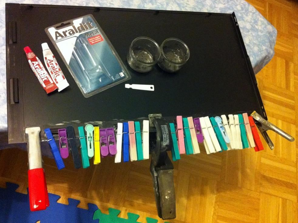

Pic 04: Deckelplatte aus 3mm dickem Alu, sowie Aluprofilmaterial. Letzteres aus dem Baumarkt

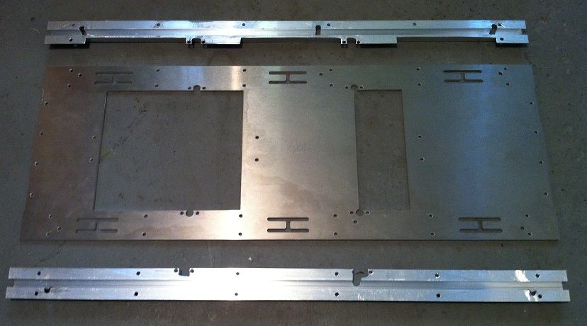

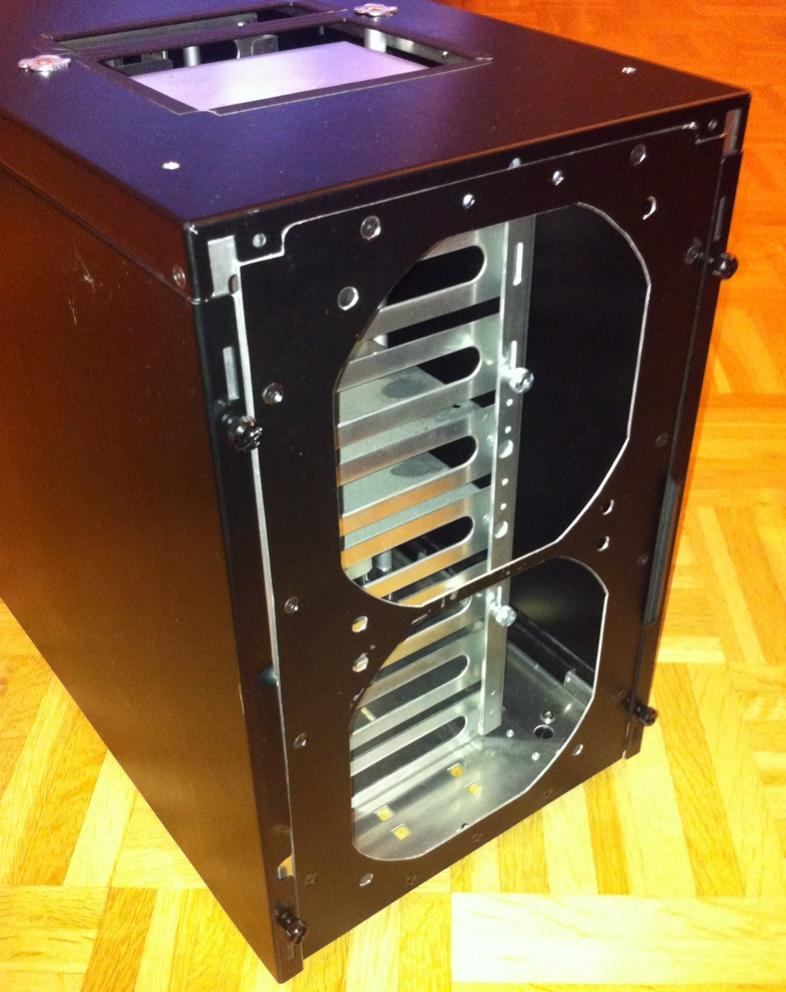

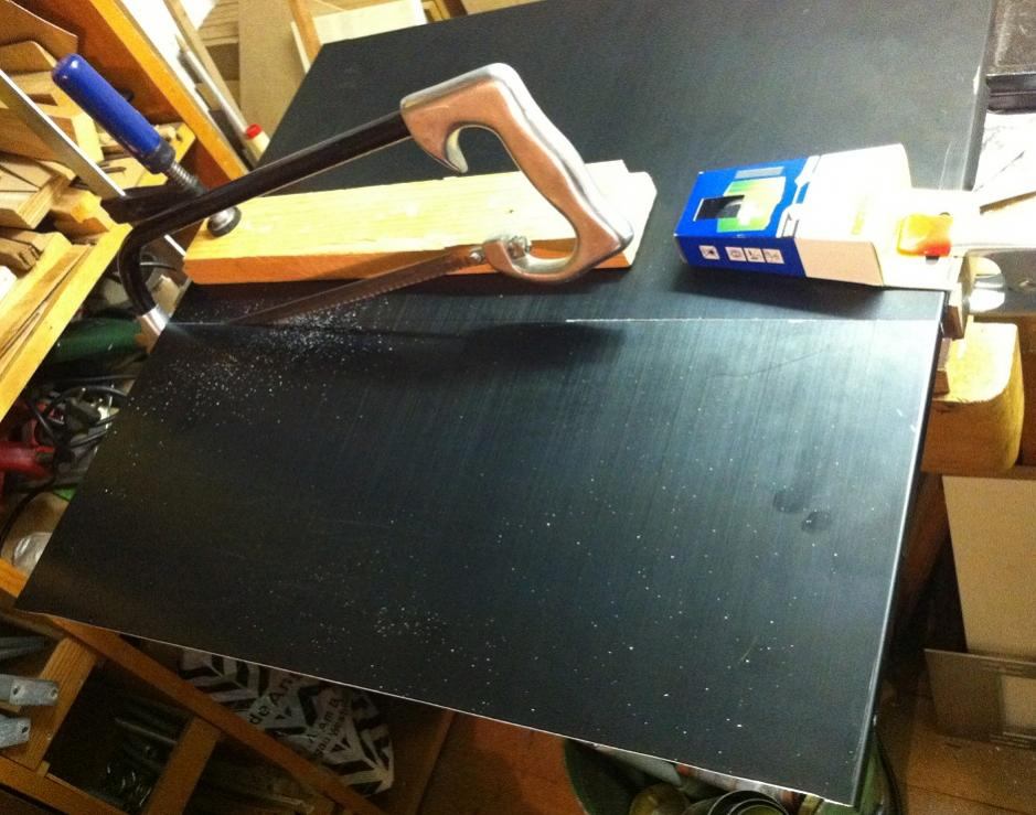

Pic 05: Rückseite zersägen

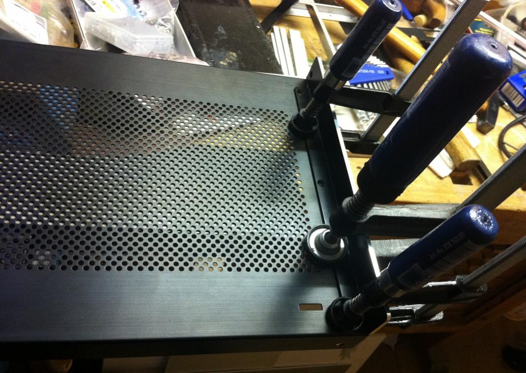

Pic 06: aus einer Seitenwand Blech für die Rückseite aussägen

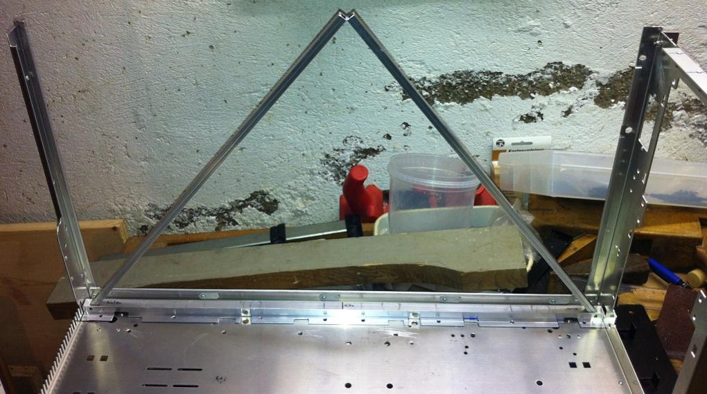

Pic 07: da ich Angst hatte, dass das Case gegen Druck von der Seite zuwenig stabil ist, begann ich mit Stabilisierungsmassnahmen.

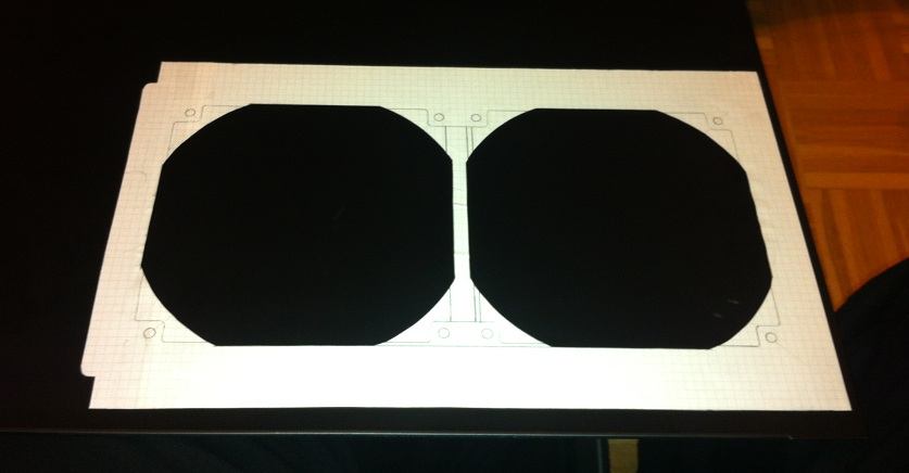

Pic 10: es geht vorwärts :)
Pic 11: Blech für hinten passt. musste halt schon schwarz sein, da das A76 "all black", bzw die Rückseite auch schwarz ist.

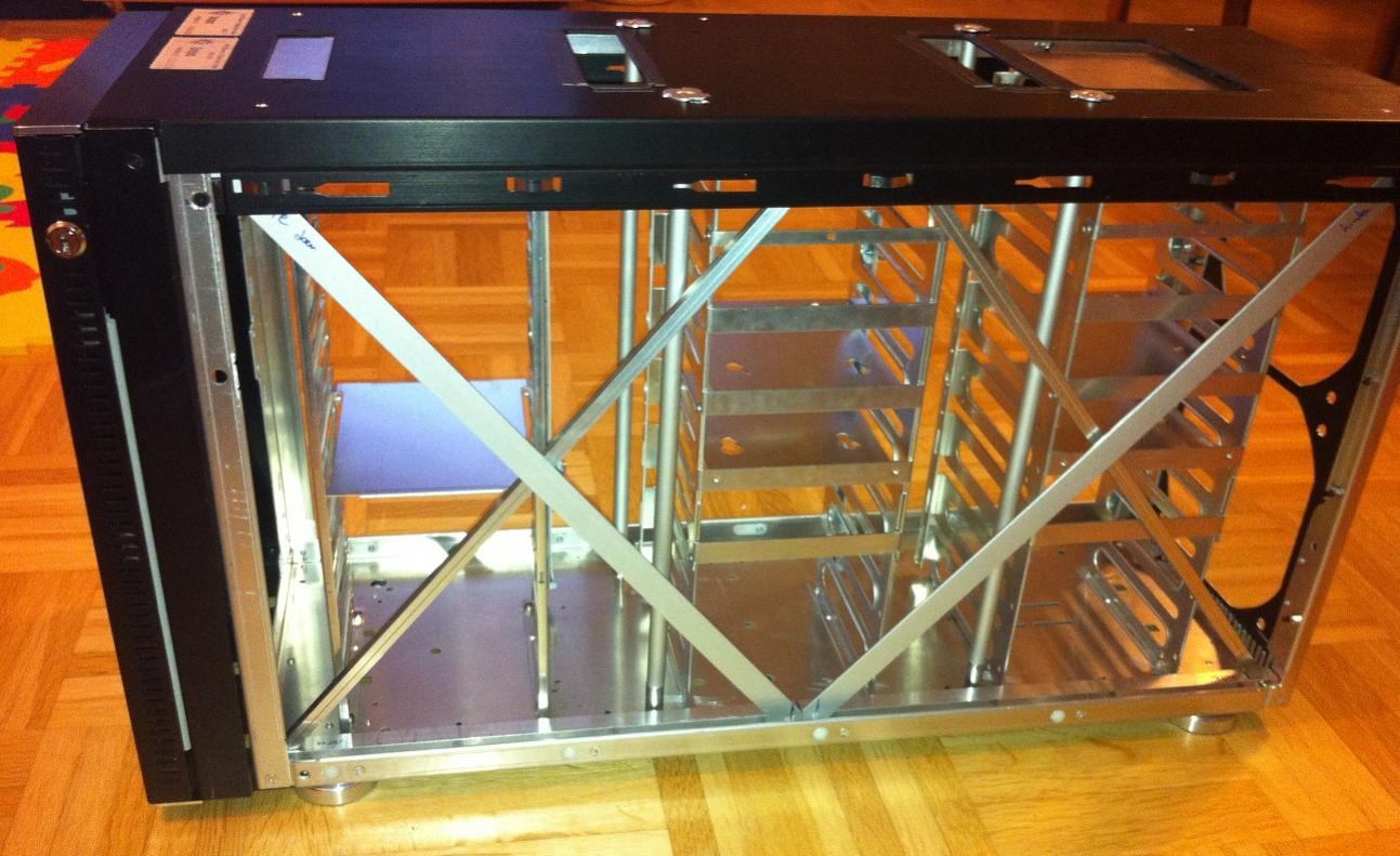

Pic 16: so siehts innen aus.
Pic 17: so sehen die Stabilisierungsmassnahmen aus. 2x Vierkantrohr (8x8mm mit 1mm Wandstärke) und 2 Flachmaterial (15x2mm oder so)

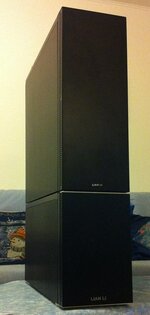

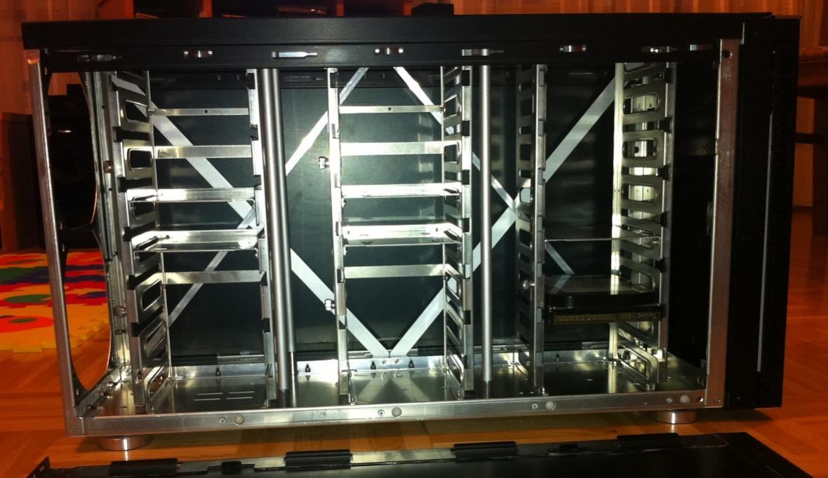

und nun die vorerst letzten Pics. hab die Cases "verheiratet" und Platten teilweise umgezügelt. vielleicht mache ich noch etwas, damit ich mein "Case" besser tragen kann. habs auf meine Waage gestellt: mit 24 verbauten Platten (es passen 33 rein) ist das Case 40.6kg schwer. Leergewicht vom A71-Umbau ist 6.5kg (Original-Leergewicht vom A71 war 9.03kg, Original-Leergewicht vom A76 ist 9.5kg).
mal abgesehen von der 3mm Platte unter dem Deckel des A71 (siehe Pic 04 und 10), die ich lasern liess, ist alles reinste Handarbeit aus dem Bastelkeller. hab nur ne kleine Bohrmaschine, verschiedene Bohrer, nen M3-Gewindebohrer, Handsäge, feine und grobe Feilen, Laubsäge, Folienstift, Bleistift, Geodreieck, Lineal, Meter, Notizblock und Taschenrechner verwendet. alles Rohmaterial aus dem Baumarkt, alles ohne schwere Maschinen machbar.
Gesamthöhe ist 920mm (mal von den 3mm dieses Knubbels abgesehen ... wo man das Schiebetürchen auf dem Deckel des A76 aufmacht, um an die Anschlüsse wie USB zu gelangen).
was meint ihr? Pics sind halt alle mit iPhone bei schlechten Lichtverhältnissen gemacht worden ;)

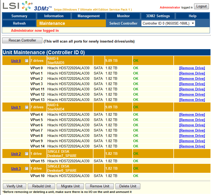

mittlerweile hab ich zum ersten mal überhaupt vollbelegung am Controller. hab mich doch noch dagegen entschieden, ein RAID6 aus 8 Platten zu machen, sondern das zweite RAID6 wieder 10TB gemacht aus 7x2TB, so wie früher das RAID5 aus 6x2TB. so hab ich zumindest 2 Reserveplatten, die ich bei Ausfällen reinrebuilden kann. wenn ich das zweite RAID6 12TB gross gemacht hätte, wäre nur noch 1 Reserveplatte übriggeblieben. hab keine Lust, Restbestände dieses Festplattentyps zu kaufen, da sie mittlerweile ein schlechtes P/L-Verhältnis hat (>120eur/2TB).
