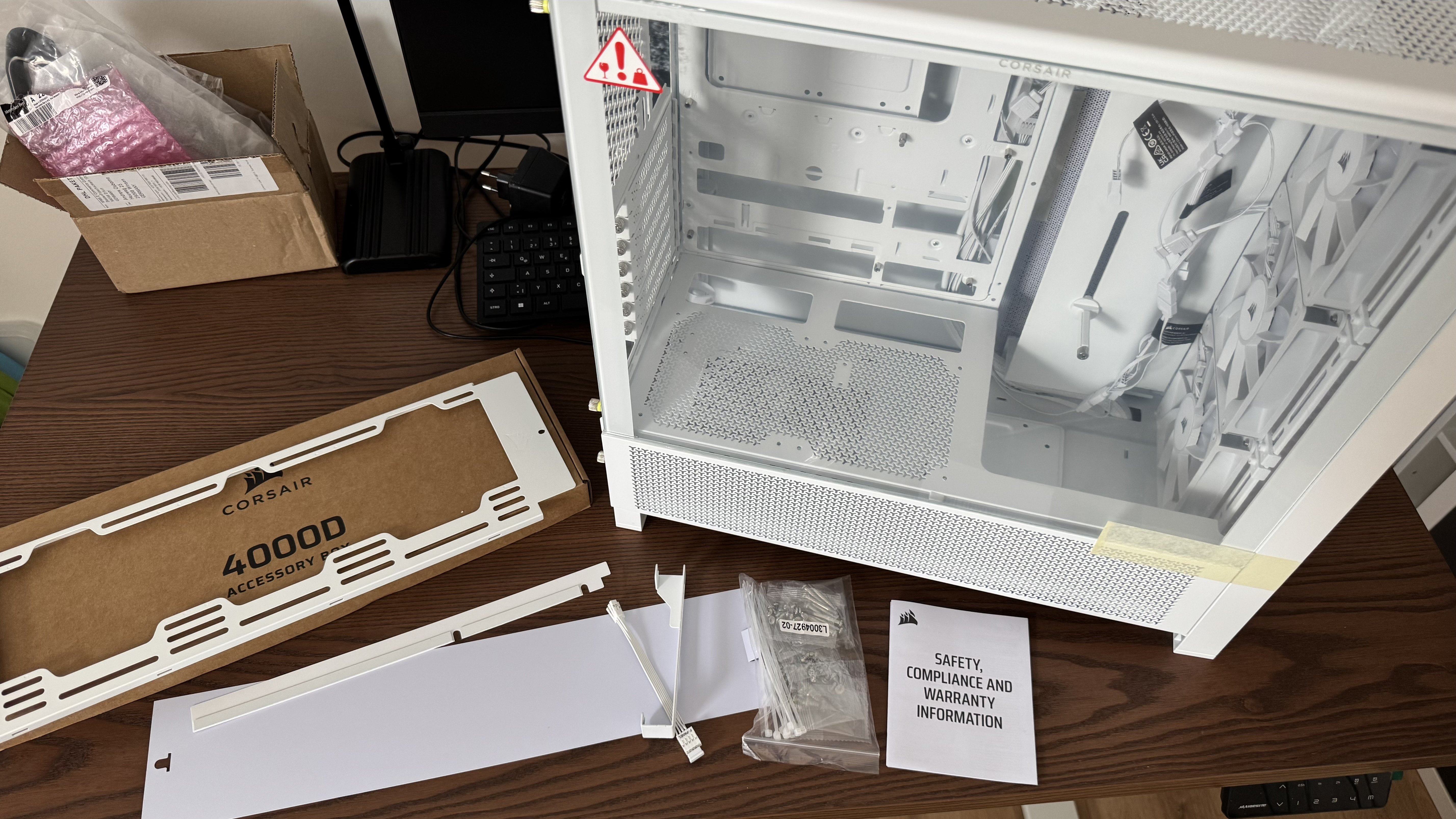

Wie ein Karton von einem PC-Gehäuse oder Netzteil aussieht, muss wohl nicht extra abgebildet werden. Jeder renommierte Hersteller schafft es mittlerweile, Hardware vernünftig zu verpacken.
Zum Lieferumfang gehören ein gedrucktes Handbuch und ein kleiner Karton mit Schrauben für SSDs, HDDs etc. Auch Kabelbinder liegen bei, Velcro-Straps sind schon vorinstalliert. Zusätzlich gibt es noch einen Adapter für die Frontanschlüsse, eine Halterung für die seitlichen Lüfter und eine Mini-GPU Anti-Slag Halterung. Des weiteren sind auch drei RS120 ARGB PWM Lüfter (alle drei vorne) vorinstalliert. Insgesamt gibt es außerdem drei Staubfilter (seitlich, unten, vorne).

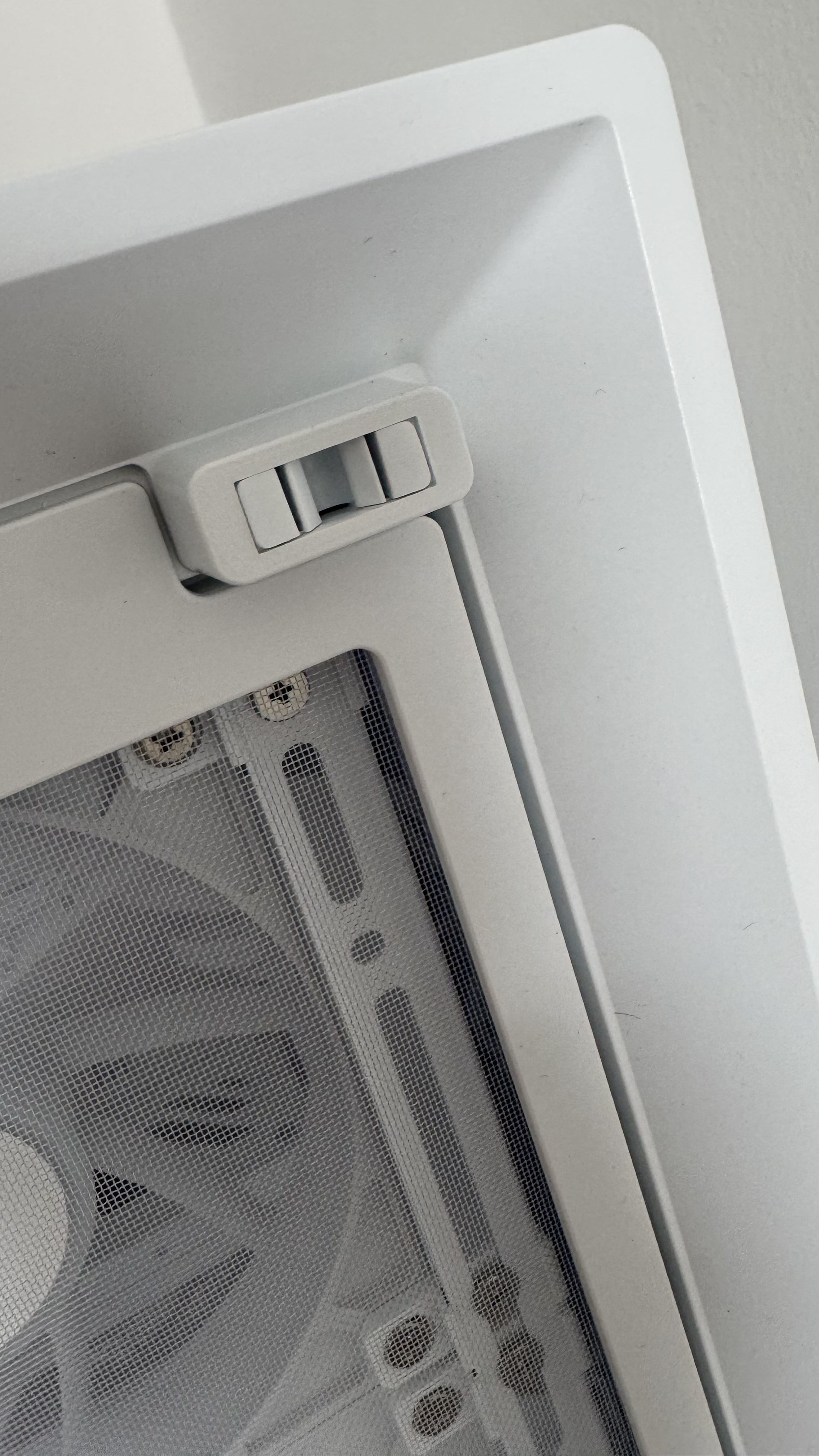

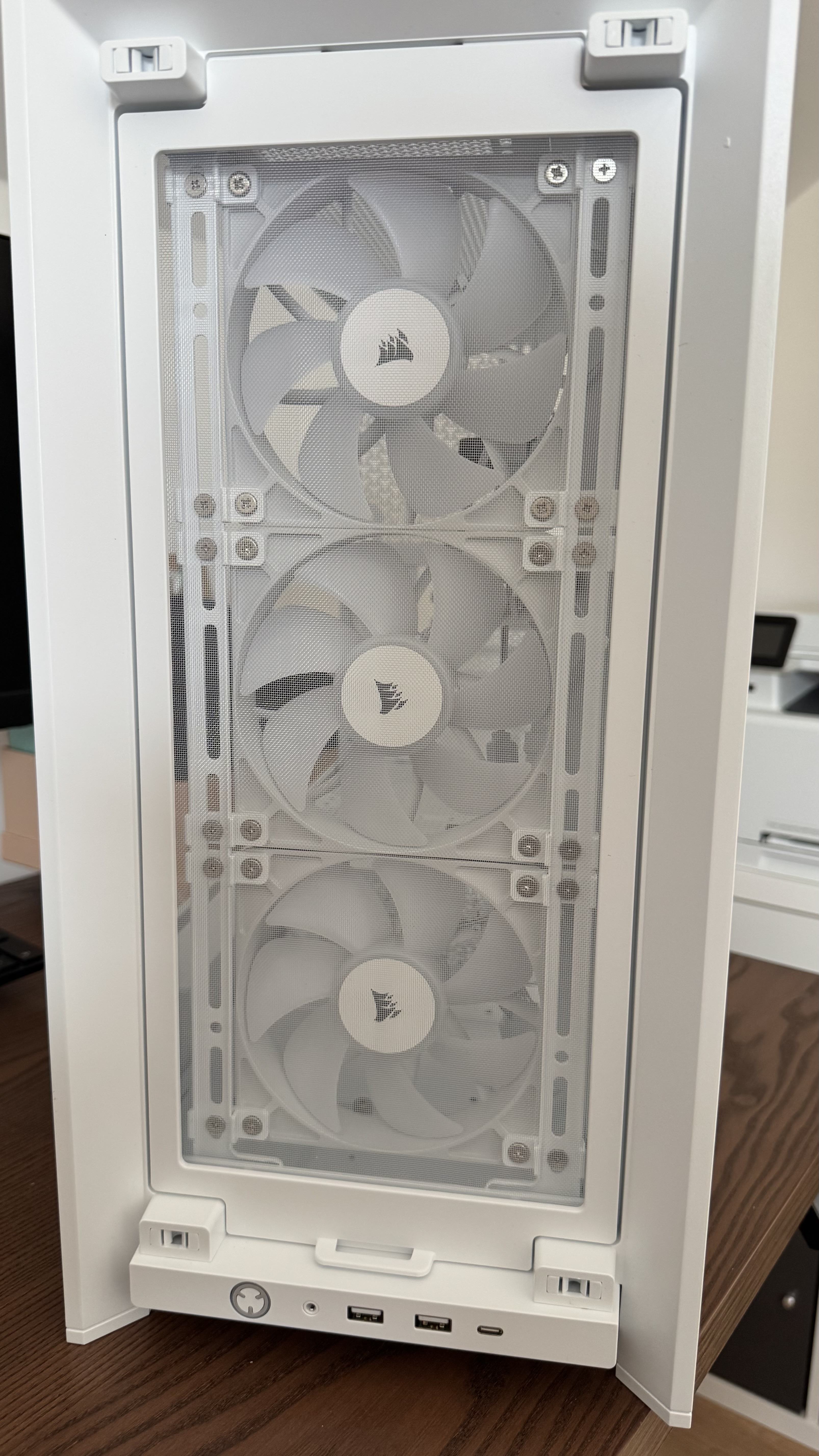

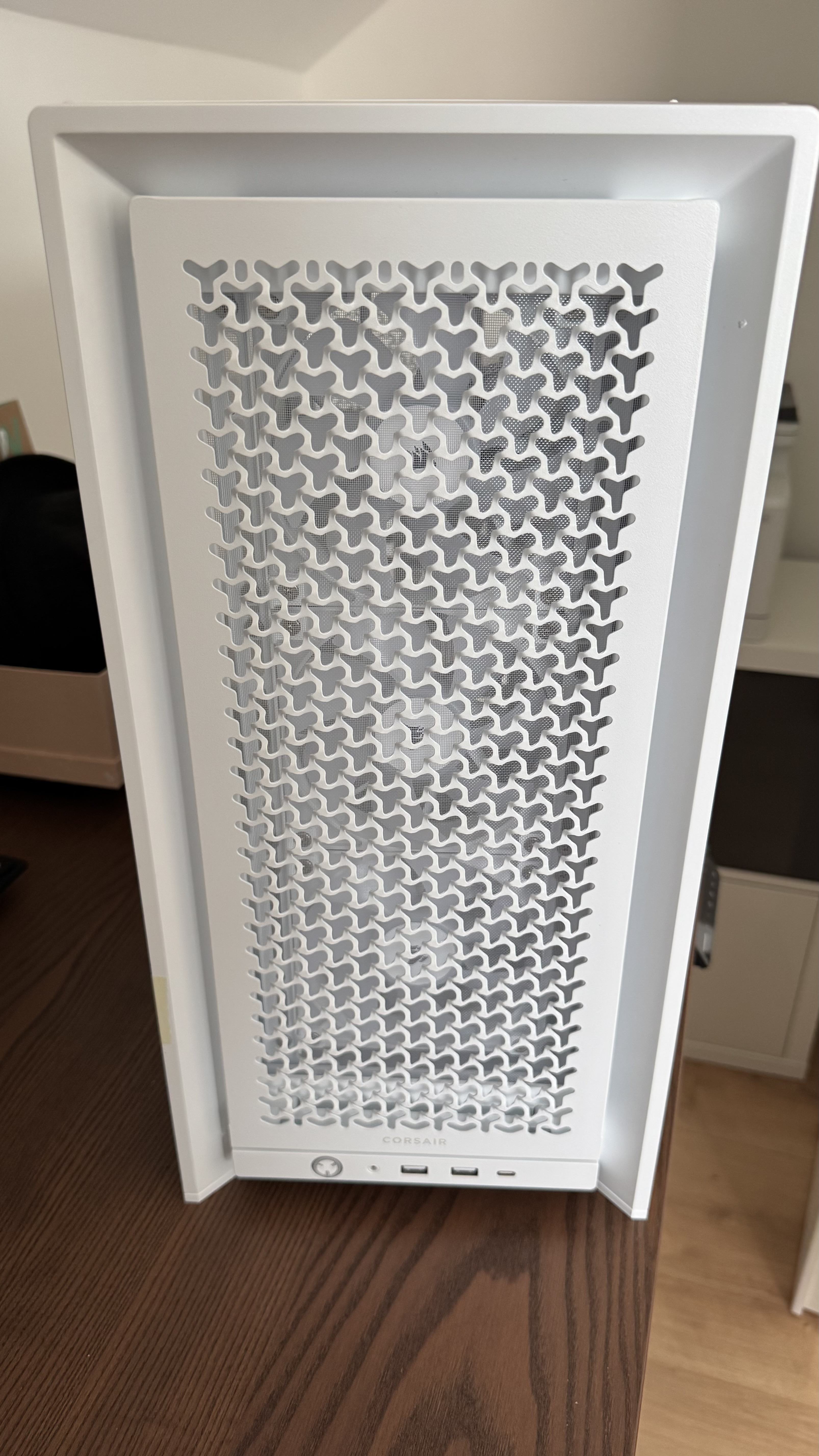

Die Front Ist modern gestaltet. Sie wird durch vier Kugelköpfe gehalten und lässt sich einfach abziehen.

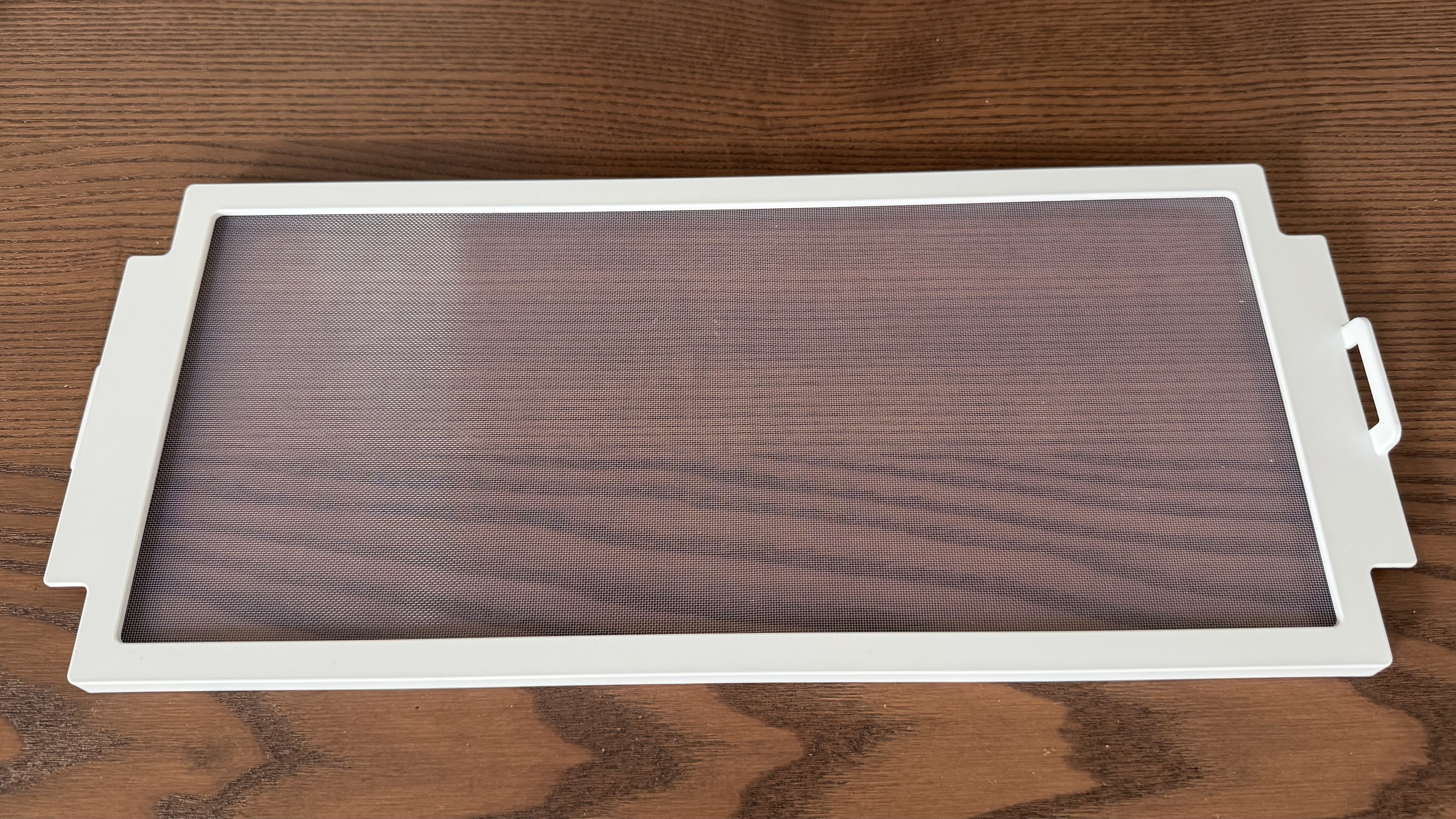

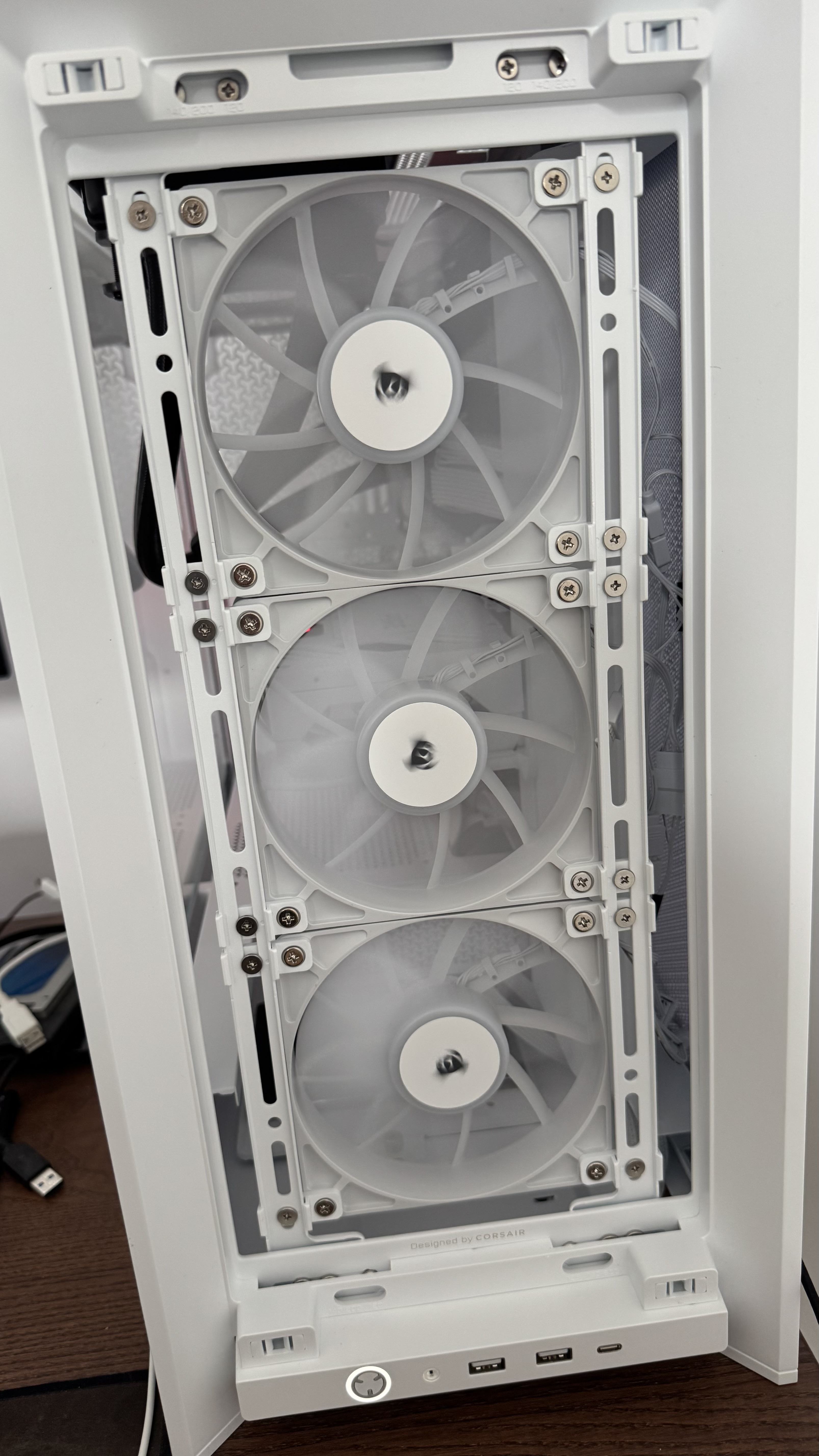

Hinter der Front befindet sich ein Luftfilter für die Frontlüfter, welcher magnetisch hält und so einfach zu entfernen und zu reinigen ist.
Ab Werk sind hier drei RS120 ARGB Lüfter installiert, Platz ist hier aber auch für einen Raditor bis zu einer Größe von 360mm.

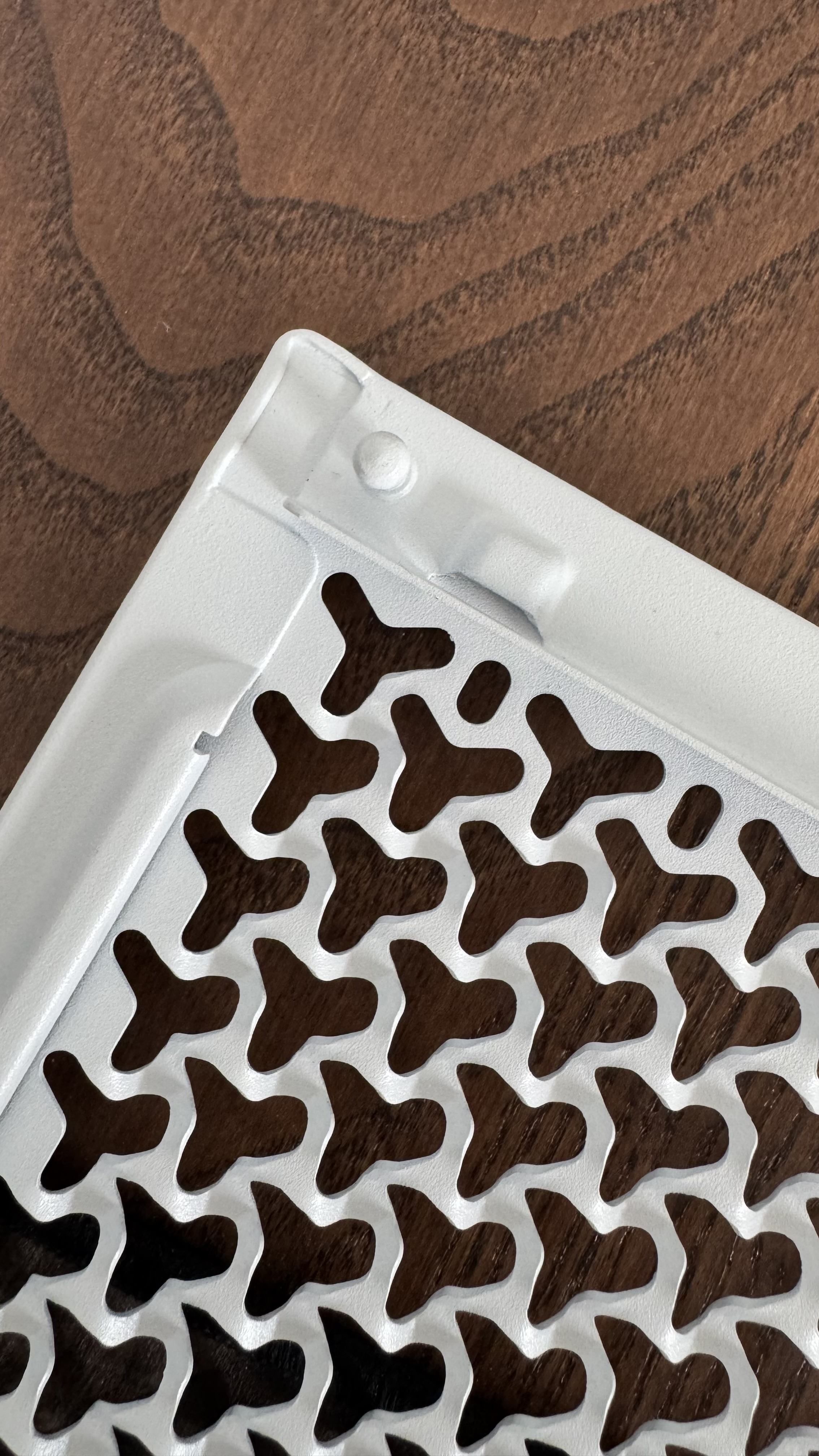

Die Füße sind leicht gummiert und entkoppeln somit das Gehäuse vom Boden.
Zur Verarbeitungsqualität kann ich bis jetzt nichts negatives sagen. Es gibt keine scharfen Kanten. Wenn man den Trick mit den Kugelköpfen erstmal verstanden hat, sind die Teile auch sehr leicht zu entfernen.

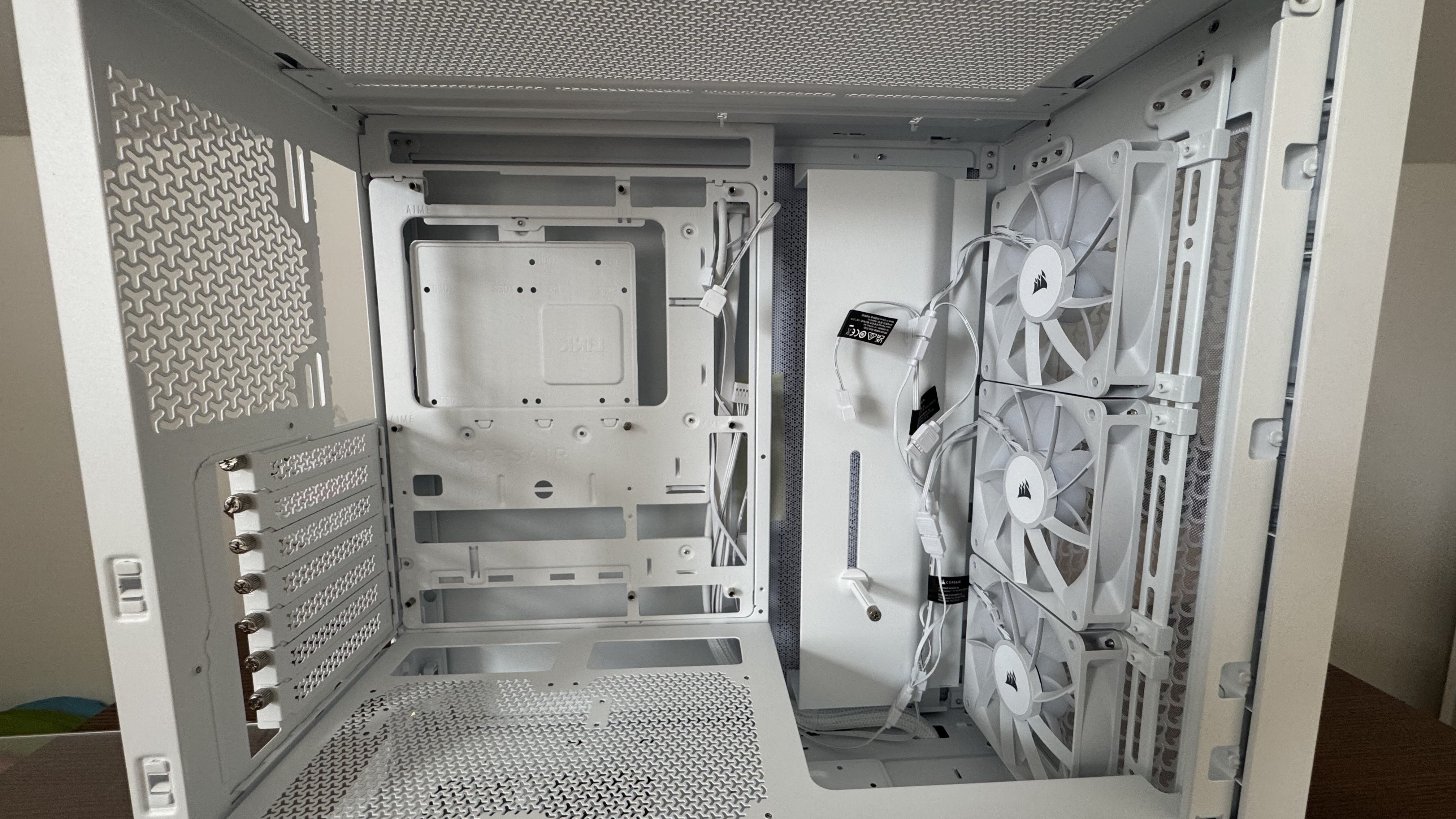

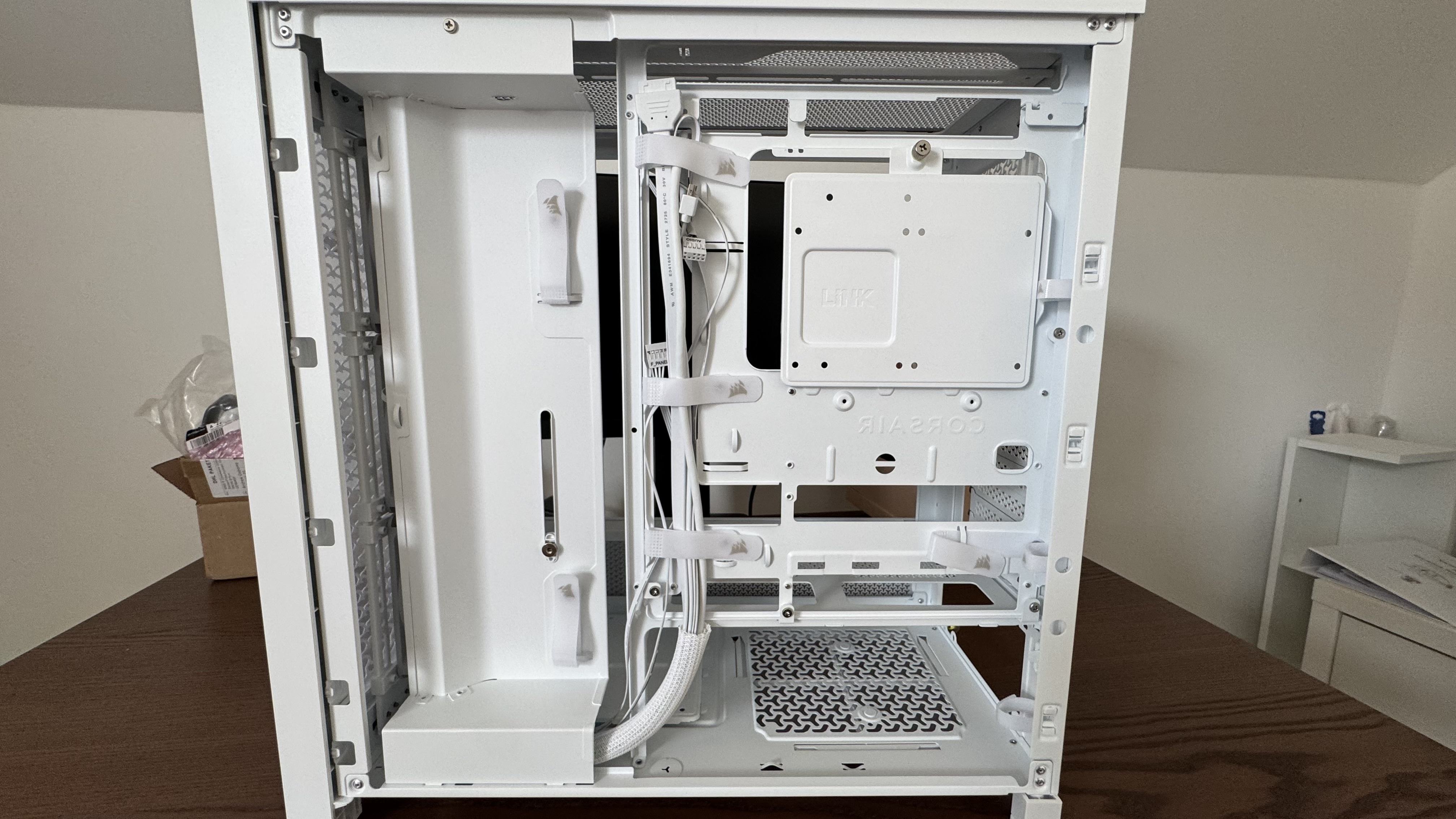

Der nackte Innenraum:

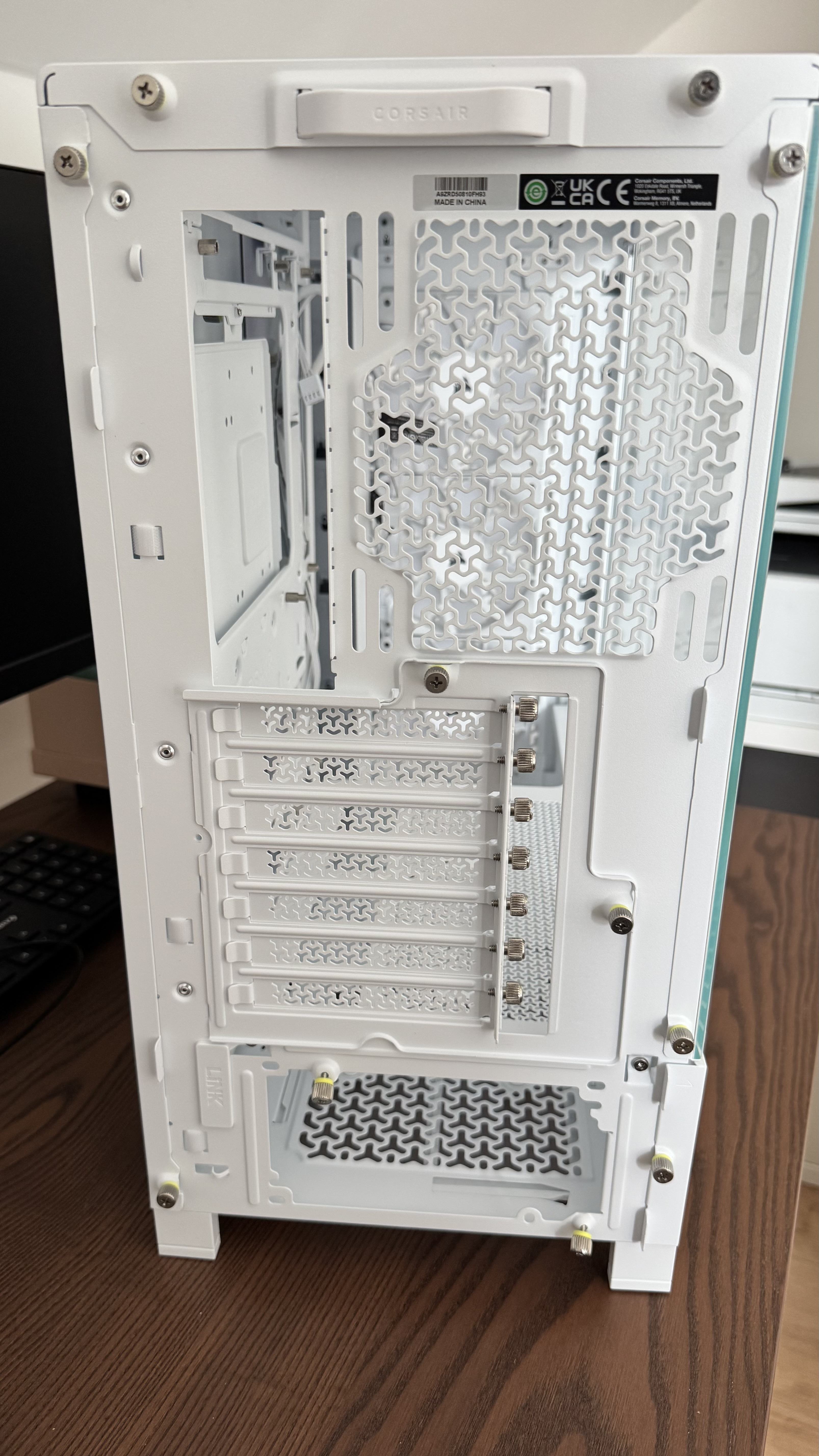

und die Rückseite:

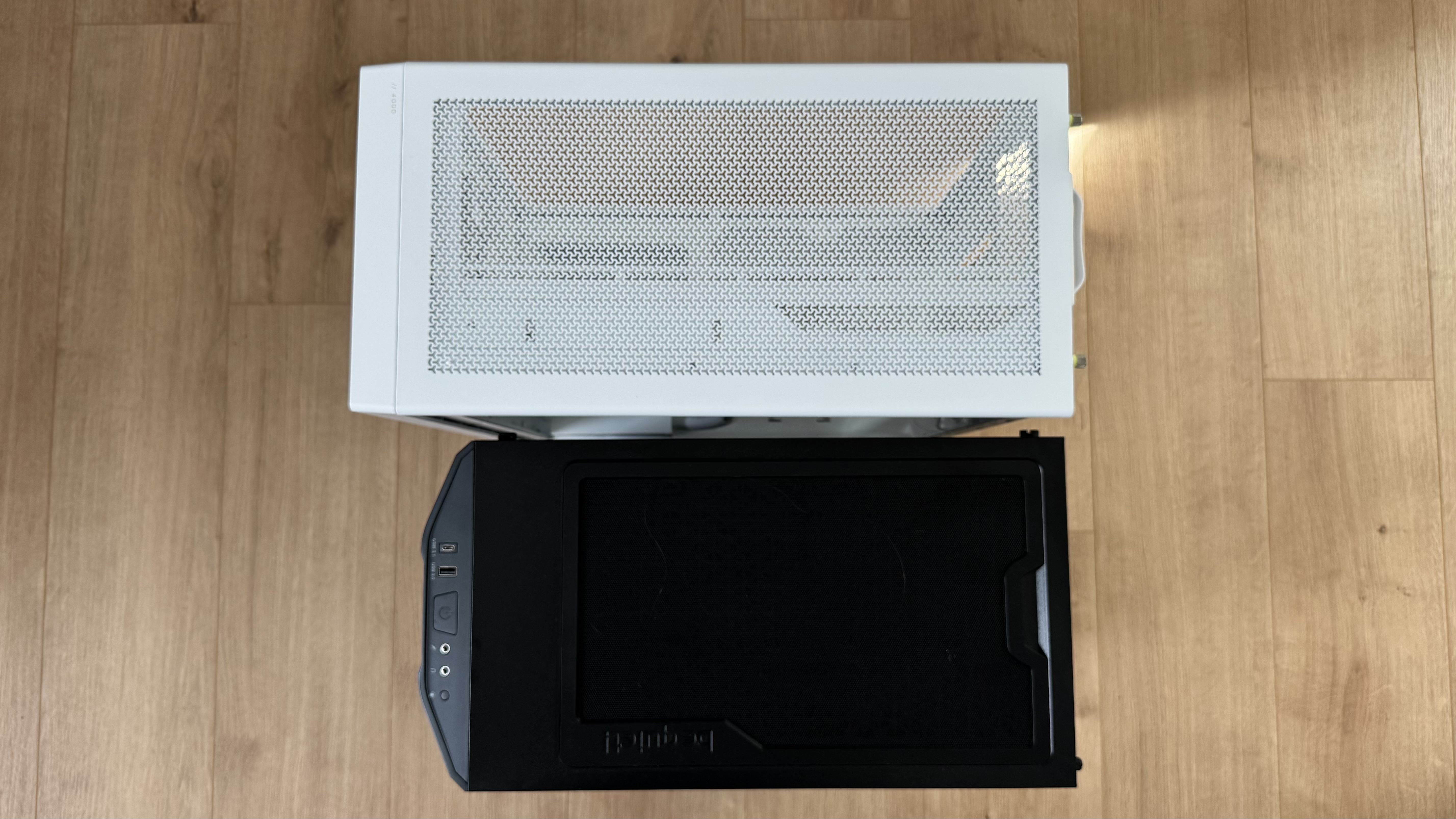

Und hier nochmal ein Größenvergleich mit dem sehr beliebten be quiet! Pure Base 500DX:

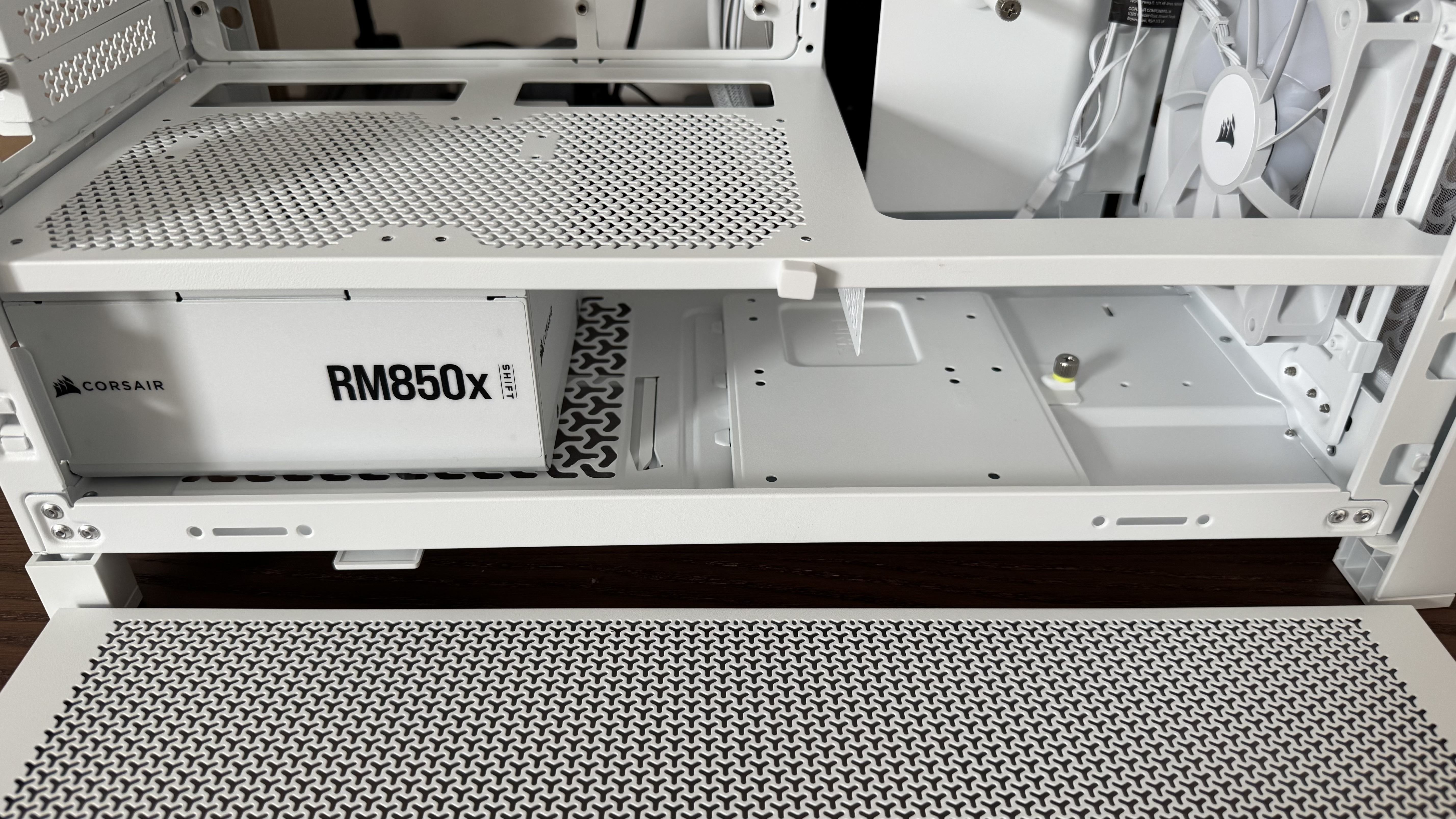

Der Einbau des Netzteils wars sehr einfach und gelingt werkzeuglos durch die zwei vorhandenen Rändelschrauben. Die Rückwand legt den Schacht frei und zusätzlich kann man noch den Bereich unter dem Glas-Seitenteil entfernen. So hat man von drei (inkl. Hinten) Seiten drauf Zugriff, so dass auch die Installation klassischer Netzteile mit den Ausgängen an der Rückseite gelingt.

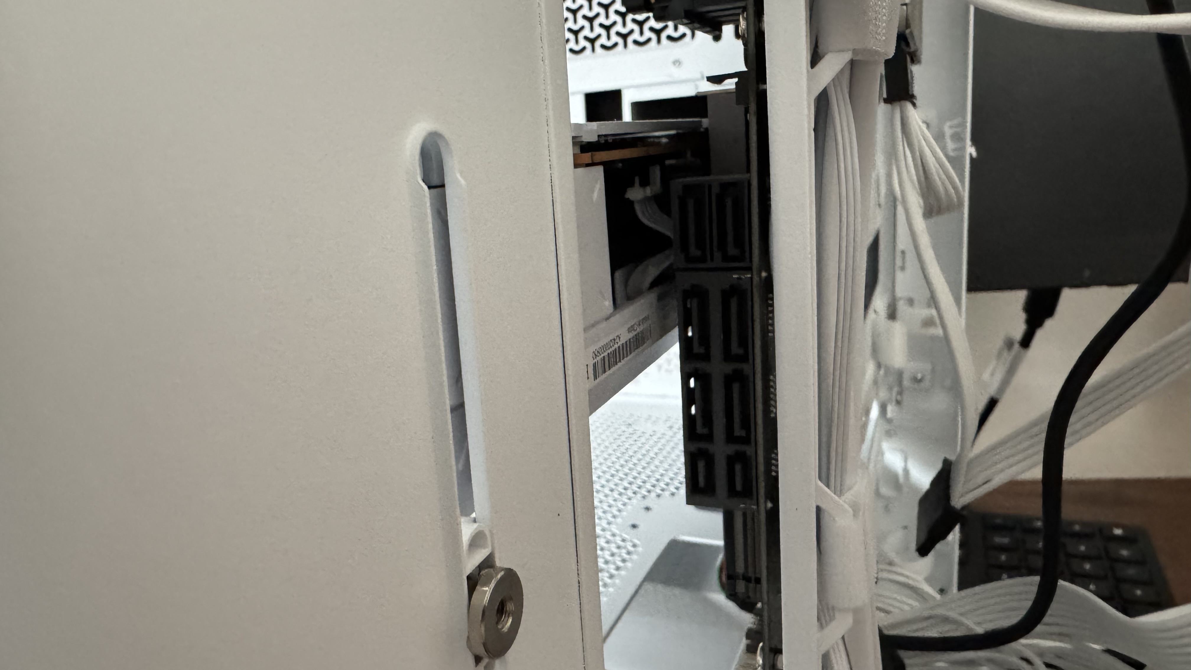

Positiv: Wenn die Grafikkarte verbaut ist, kommt man dank der großzügigen Öffnung an der Rückseite richtig easy an die SATA Ports des Boards (solltet ihr diese noch benötigen
Die Ports hinter der Graka:
Von hinten frei zugänglich:

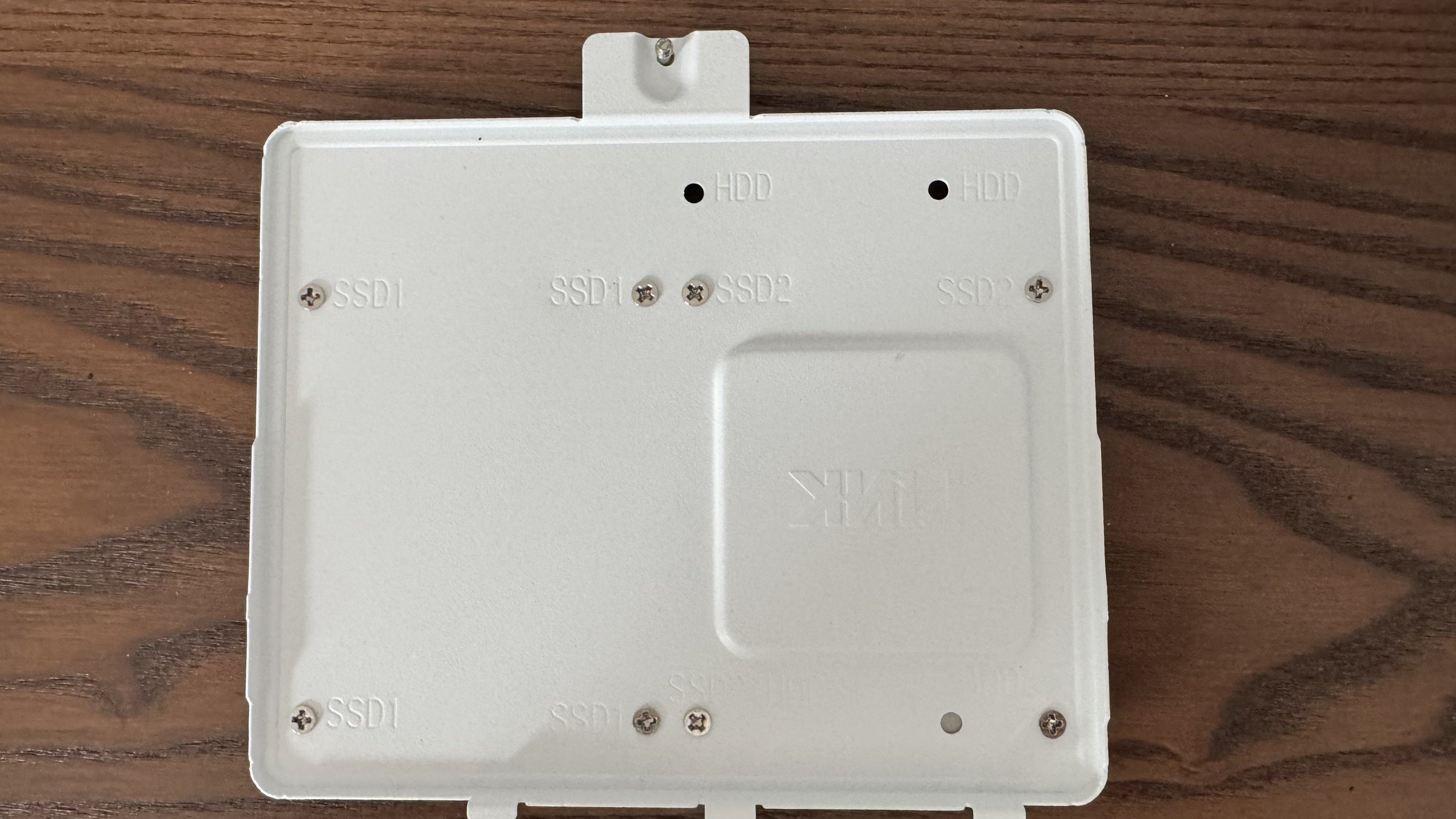

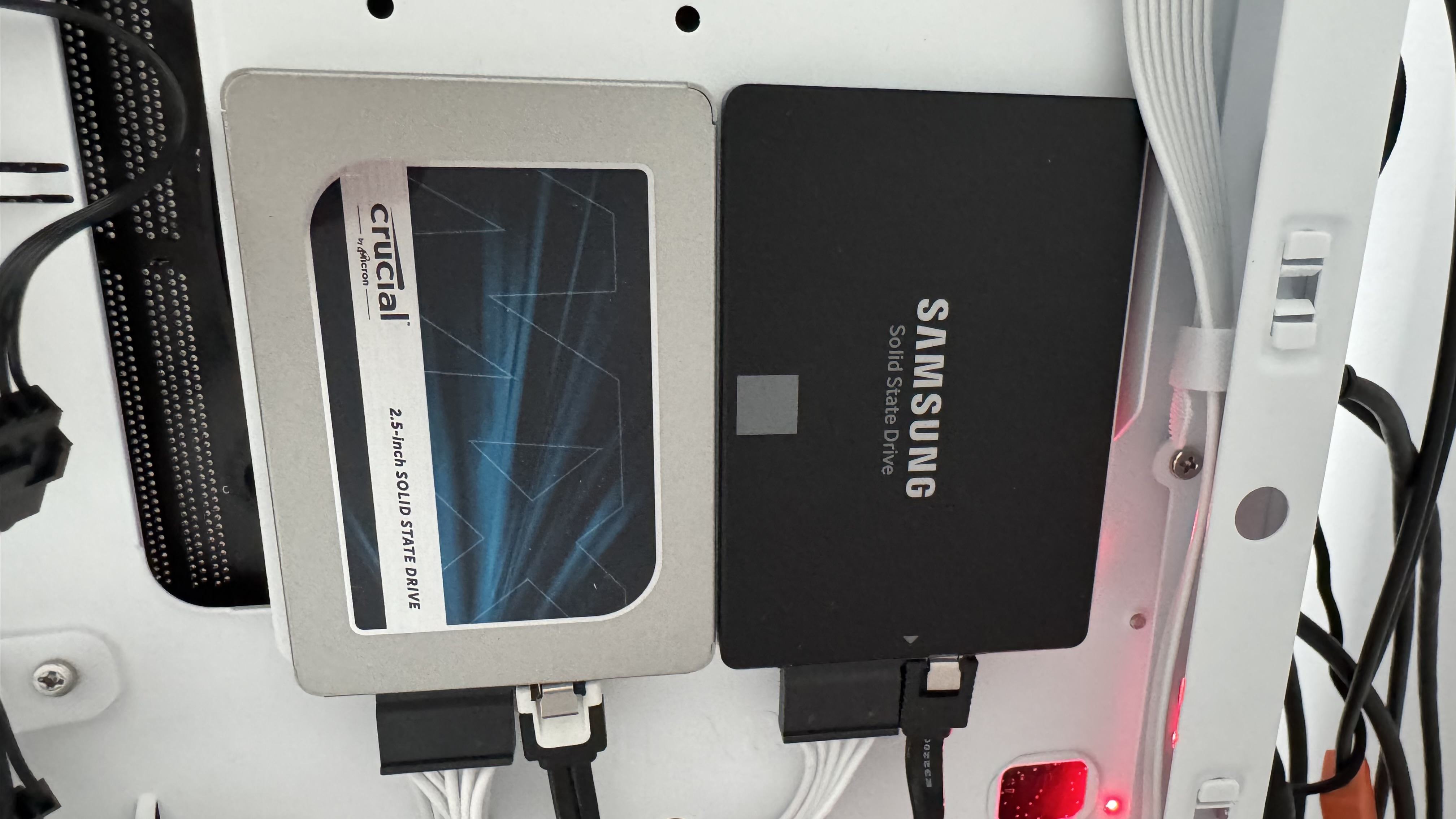

An Laufwerken kann man 4x 2,5" oder 2x 3,5" einbauen. Ich habe bei mir die Maximalbestückung mit 4 SSDs verbaut.
Zwei verstecken sich unten hinter dem Netzteil am Boden. Die Halterung kann man in drei verschiedenen Positionen einbauen, so dass auch bei größeren Netzteilen genug Platz vorhanden ist.
Hinter dem Mainboard Tray ist noch ein Halter für Zwei SSDs. Beide Halterungen muss man ausbauen (eine Rändelschraube lösen) um die SSDs (4 Schrauben, im Lieferumfang) zu verbauen:

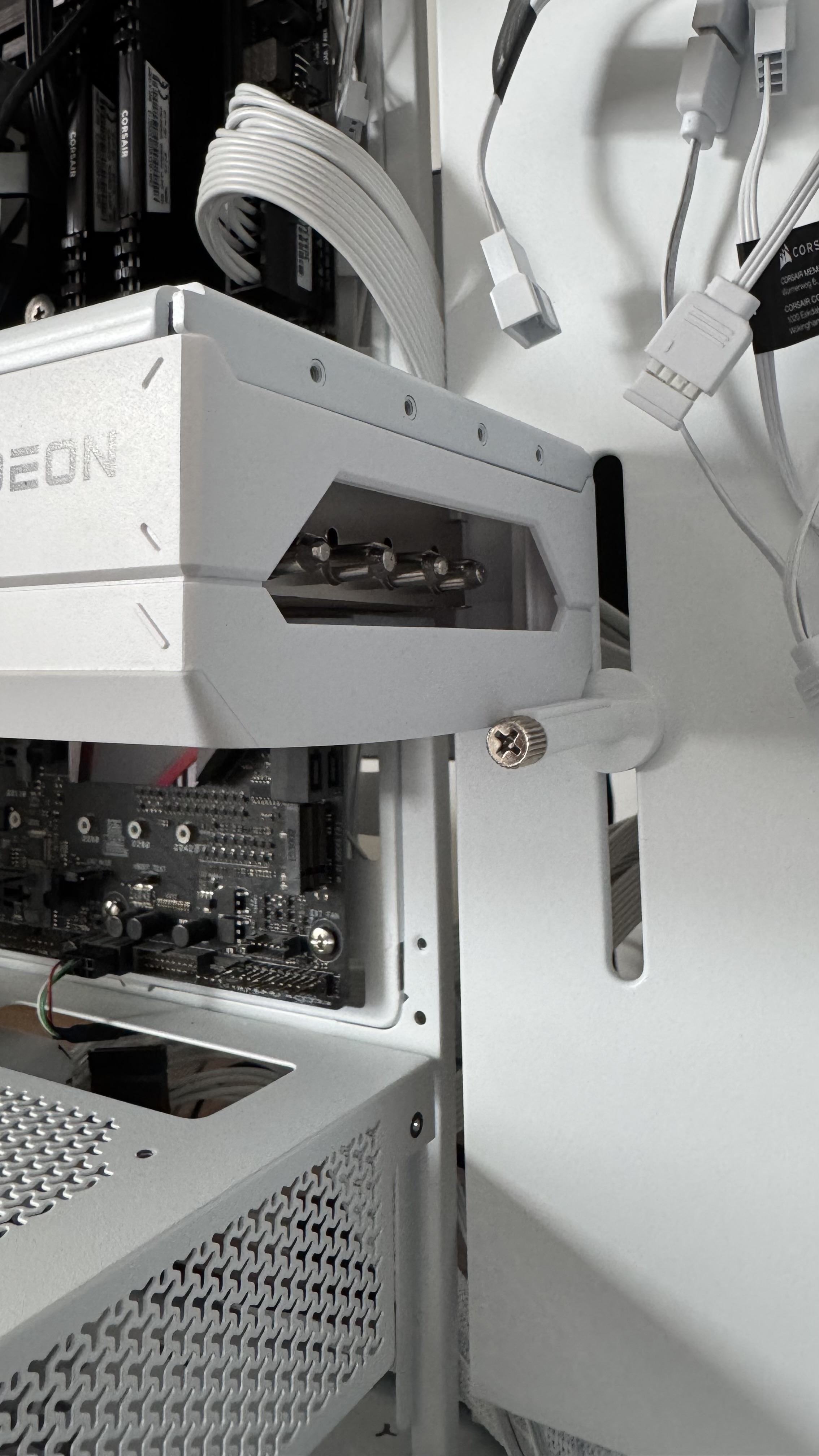

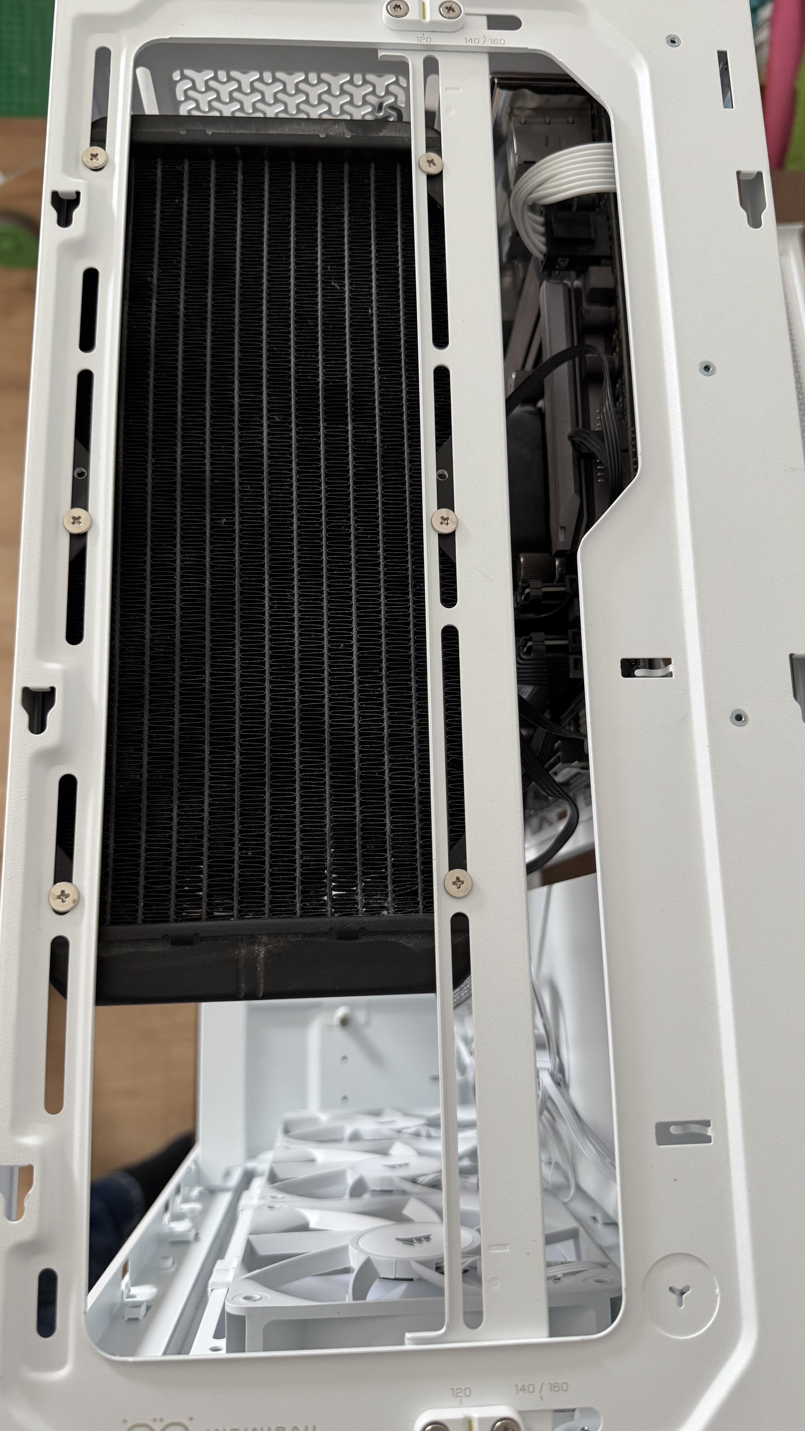

Der Einbbau der Corsair H100i GTX ging sehr leicht. Zwei Rändelschrauben lösen, Deckel abheben und schon hat man Zugriff auf die sogenannte "InfiniRail"
Mit den beiligenden Schrauben war der Radiator schnell verbaut
Der Unterschied bei beiden Bilder ist nicht nur der verbaute Radiator - ich habe den Abstand auch von 140mm auf 120mm angepasst, indem ich zwei Schrauben gelöst habe, die InfiniRail auf die 120er Markierung verschoben habe und die zwei Schrauben wieder angezogen habe. Schnell und einfach. Eine Mischbestückung ist so allerdings nicht möglich.

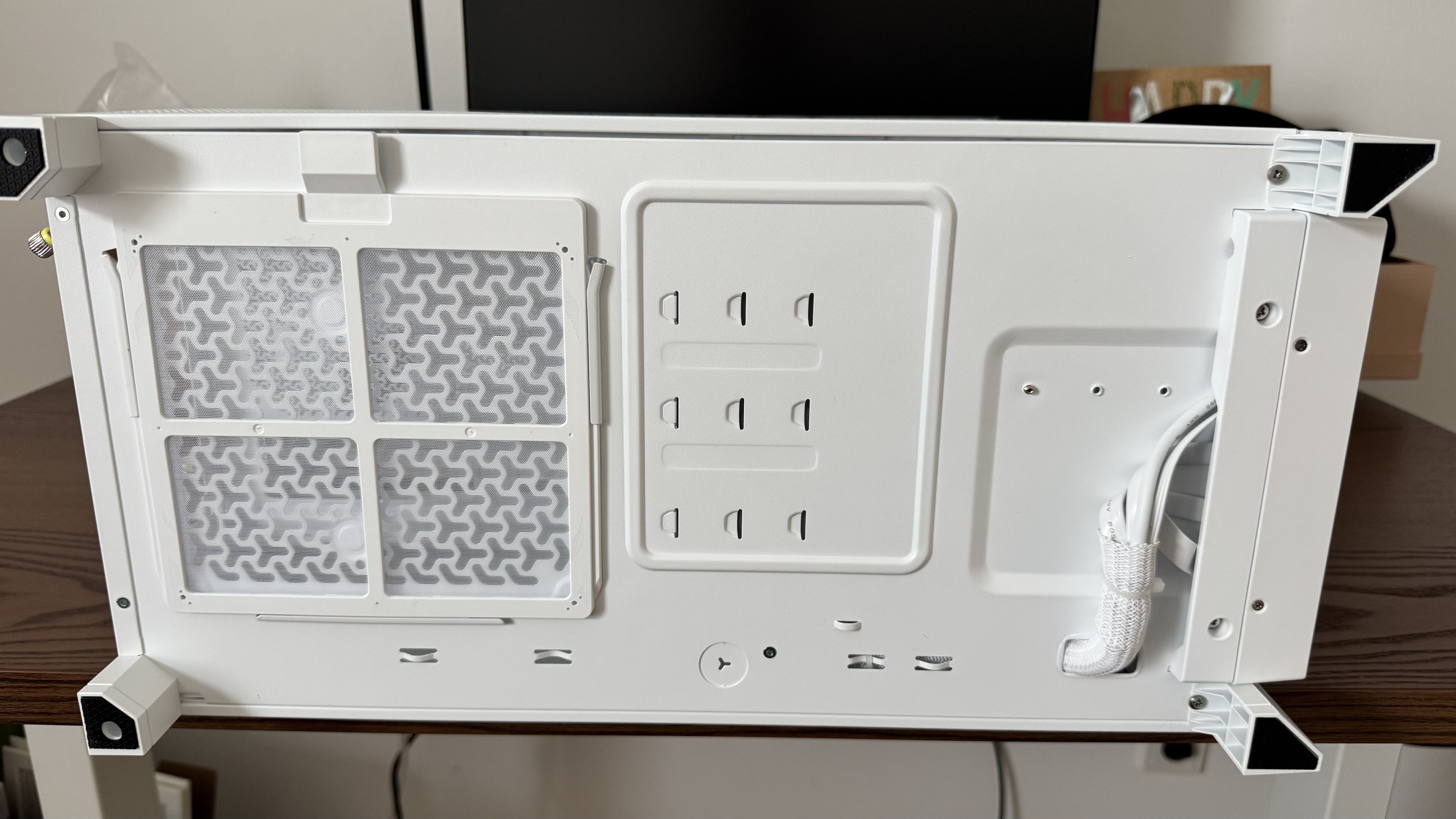

An der Rückwand ist ein weiterer Staubfilter vorhanden. Hier kann man mit Hilfe der beiligenden seitlichen Lüfter Befestigungshalterung bis zu drei weitere Lüfter installieren. Der Staubfilter hält magnetisch und ist dementsprechend einfach zu reinigen.

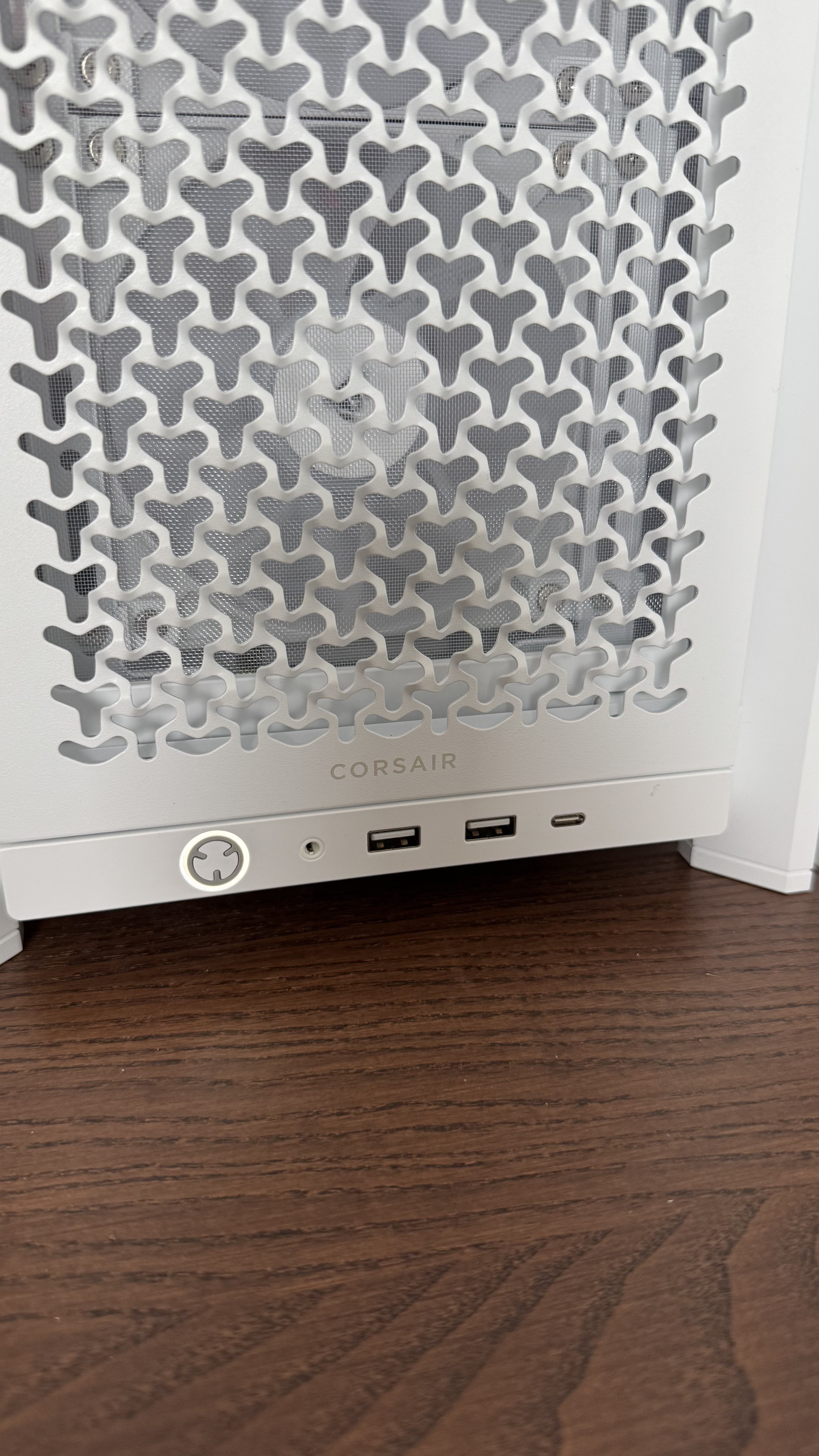

Da das Gehäuse bei mir auf dem Schreibtisch steht, ist die Position der Frontanschlüsse und des Power-On Knopf leicht zu erreichen. Sollte das Gehäuse jedoch auf dem Boden stehen, könnte es hier etwas unpraktisch sein.

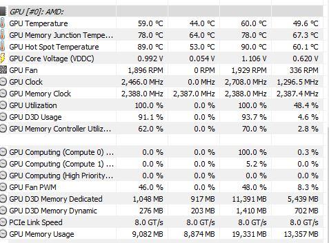

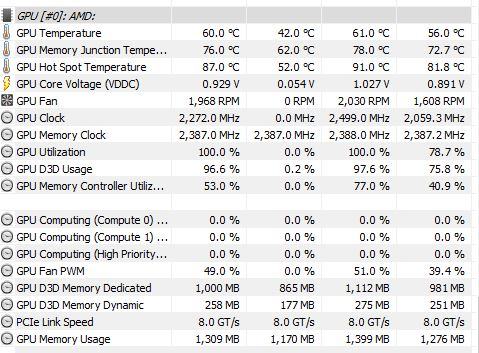

Die Temperaturen nehmen sich nicht viel im Vergleich zum be quiet!:
Temperatur be quiet:
Temperatur Corsair:
Jeweils gemessen mit prime95 und Furmark.
Hierbei sei noch erwähnt, dass im be quiet! zusätzlich ein 140mm Lightwings an der Rückseite installiert ist, welcher im Corsair fehlt.
Die CPU Temperaturen unterscheiden sich aufgrund der AIO gar nicht und sind identisch.
Subjektiv ist das Corsair etwas lauter, jedoch nur unter Volllast. Dieses Szenario ist eher selten und kommt wenn mal beim Zocken vor, wo ich jedoch Kopfhörer trage.

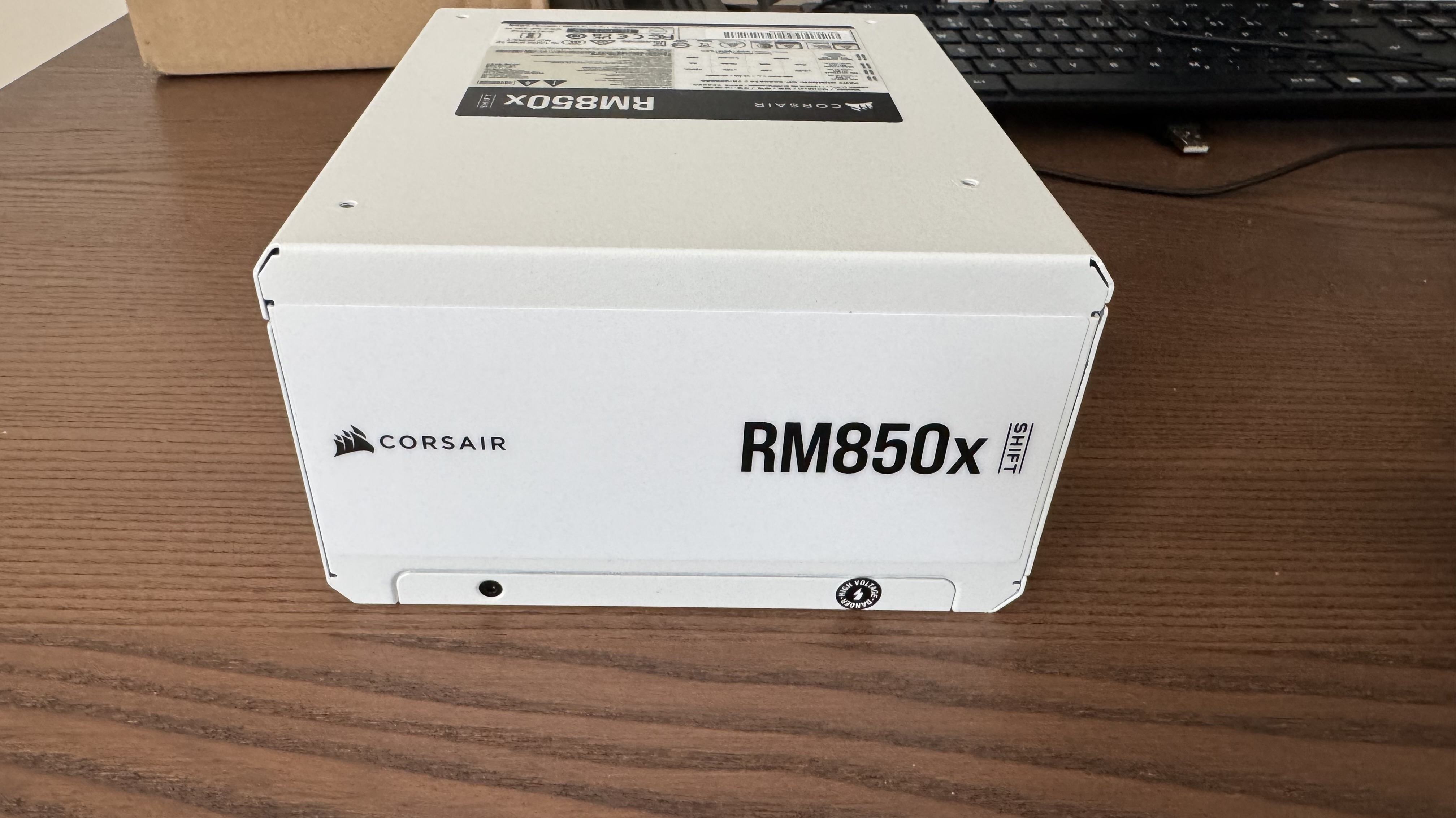

Lieferumfang Netzteil

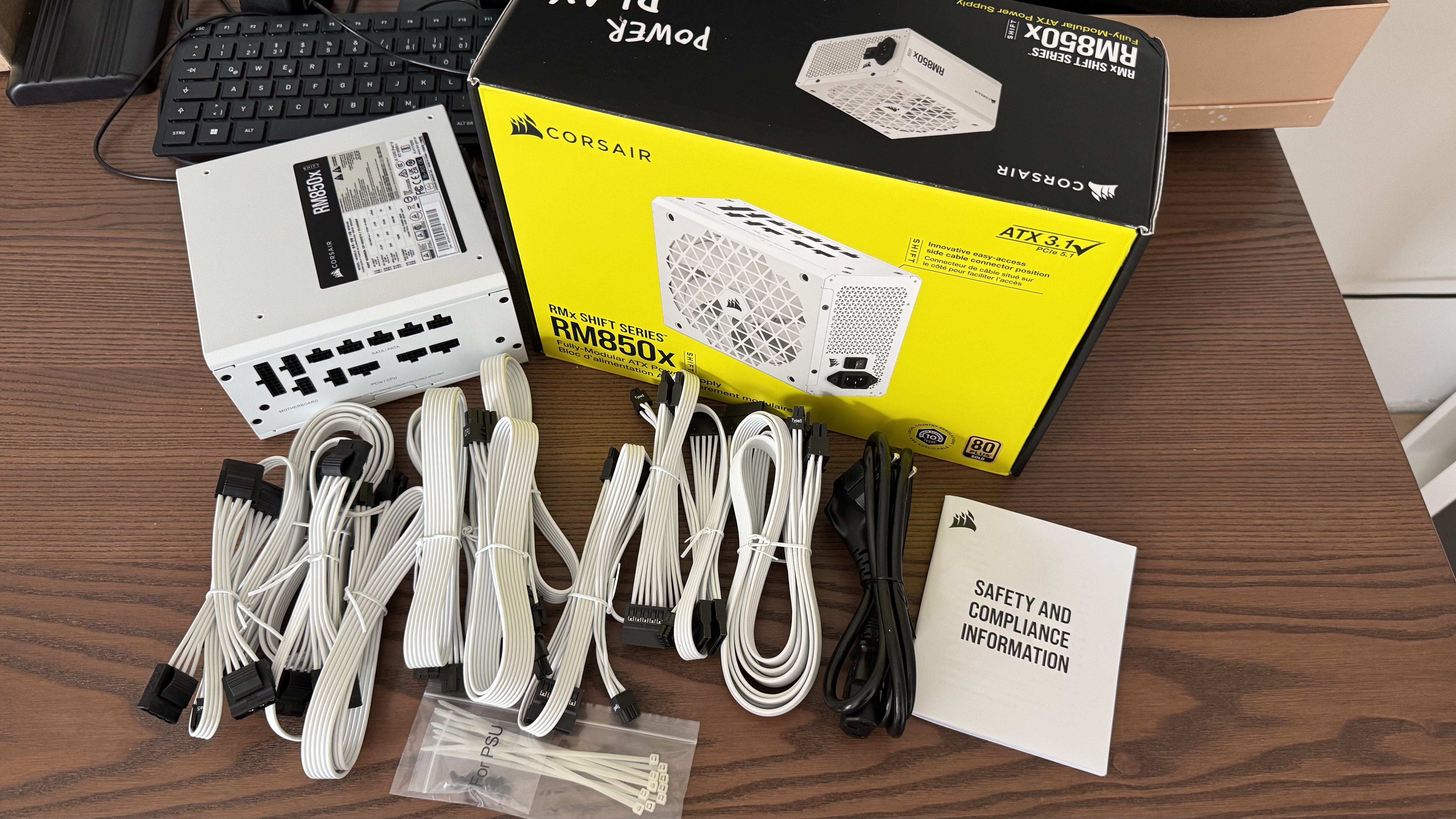

Zum Lieferumfang des Netzteils gehören die obligatorischen Stromkabel und zusätzlich noch 10 Kabelbinder und vier Schrauben, die jedoch schwarz sind.
Den Quick Start Guide vom Netzteil findet ihr hier:
www.corsair.com
Verarbeitungsqualität:

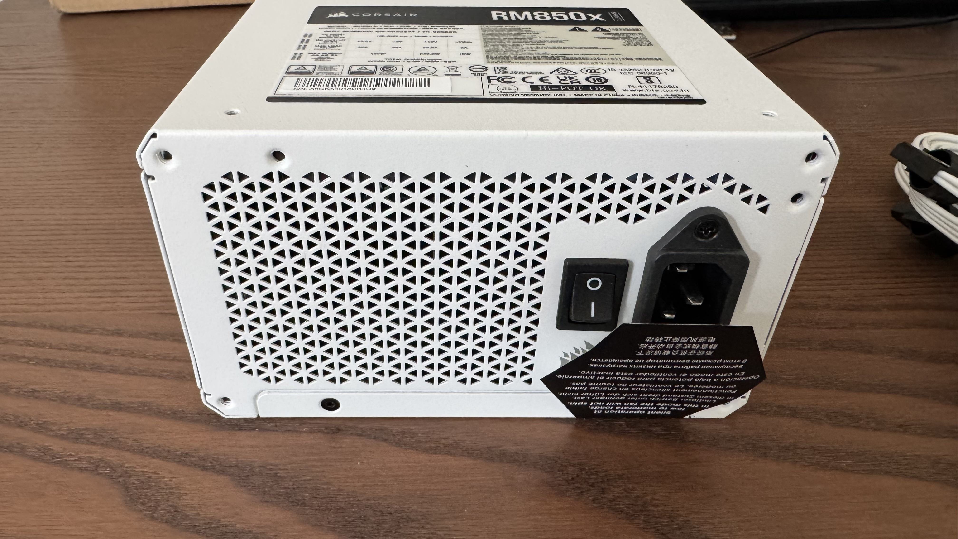

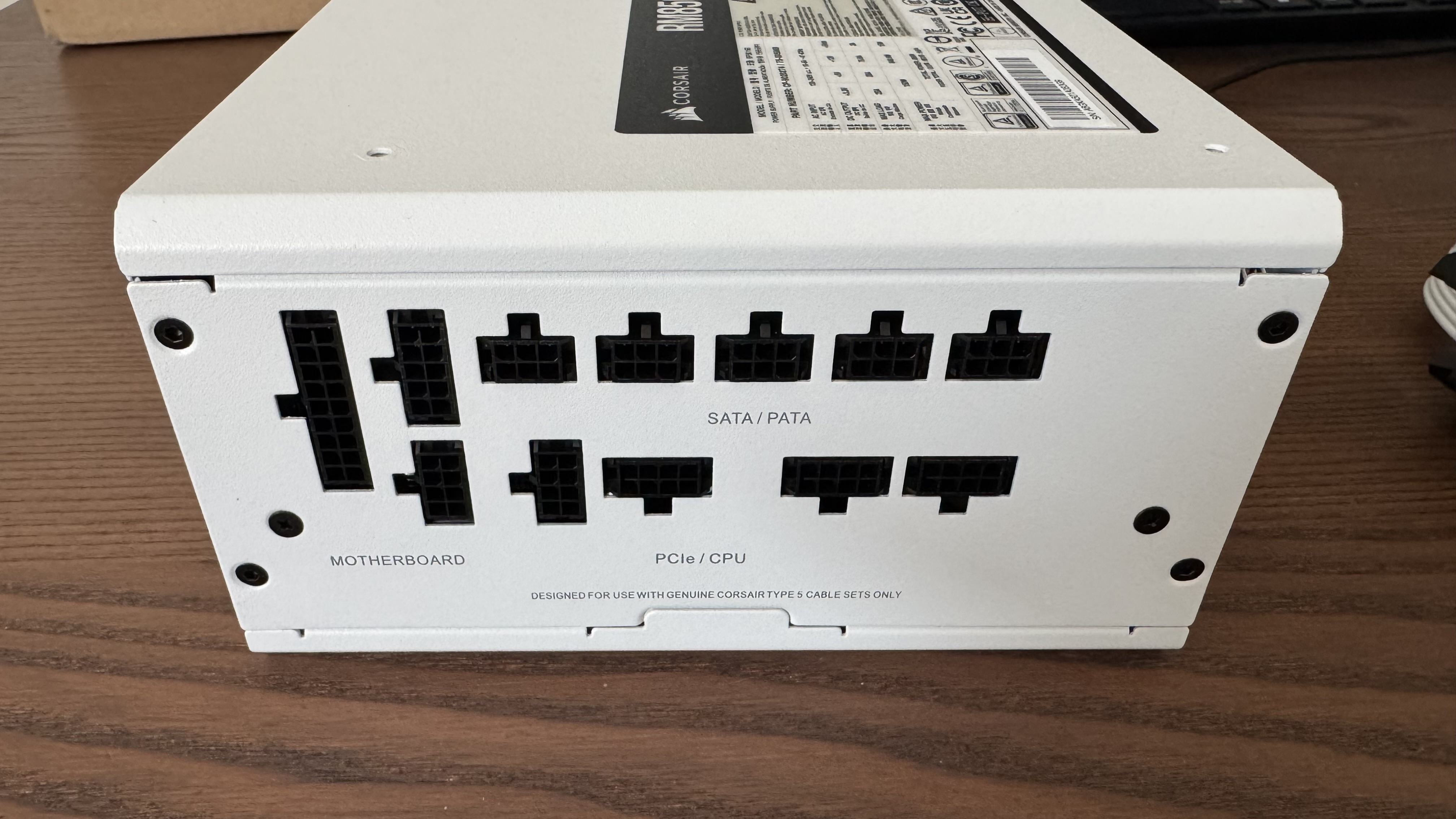

Das Gehäuse des Netzteils ist solide verarbeitet, ich habe keine scharfen Kanten gefunden. Bei meinem Modell finde ich die Verarbeitungsqualität dem Preis her angemessen, da es mit einem Straßenpreis von ca. 160€ nicht zu den günstigsten Modellen gehört. Die Kabel und Stecker sind solide, jedoch leider nichgt mit Stoff ummantelt. Einen Satz Typ 5 Kabel in weiß gesleeved kann man für 100€ bei Corsair aber käuflich erwerben.
Jetzt noch ein paar Detailfotos des Netzteils:
Die Maße des Netzteils sind:

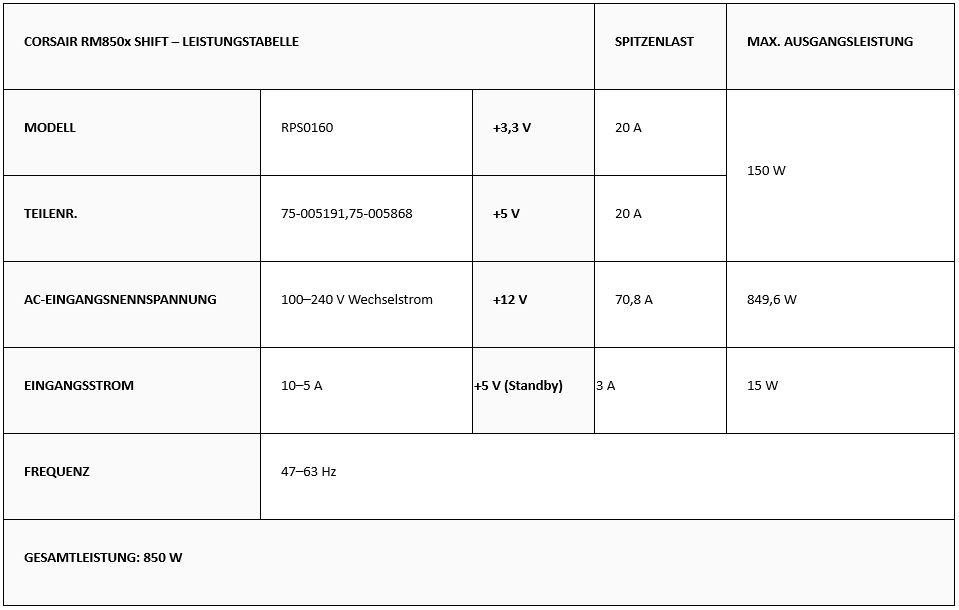

Folgende Leistungsdaten hat das 850w Netzteil:
Die Lautstärke empfinde ich als Positiv, da es Semi-Passiv ist und der Lüfter erst bei 50% Last anfängt, sich zu drehen. Auch unter Last geht dieser im Geräuschpegel des Gesamtsystems (Grafikkarte, Gehäuselüfter etc.) unter.

und die Rückseite:

- gute Kabelführung und viel Platz für Kabel
- Verarbeitung bei meinem Testmodell gut
- oftmals für 100€ zu kaufen
Nachteile:
- kein Staubfilter für den Deckel, auch nicht nachzukaufen
- RS120 ARGB PWM Lüfter lauter im Vergleich zu Lightwings Lüftern
- Rückwand wirkt bei be quiet! wertiger und stabiler (durch die vorhandene Dämmmatte)
- Position des Frontpanels unter Umständen unpassend
Länge | 160 mm |
Breite | 150 mm |
Höhe | 86 mm |
Während der Benchmarks für die Temperaturen der Hardware in den Gehäusen habe ich gleichzeitig mit einem handelsüblichen Steckergerät die abgenommene Leistung des PCs vergleichen.
Hierbei musste sich das RM850x Shift gegen ein be quiet! Straight Power 11 650w behaupten, wobei beide Netzteile 80plus Gold zertifiziert sind.
be quiet!:
Corsair:
Angemerkt sei hier noch, dass bei beiden Gehäusen aufgrund fehlendem Controller die RGB Beleuchtung der Lüfter und des Gehäuses deaktiviert war. Lediglich ein 140mm Lightwings musste das be quiet! zusätzlich versorgen. Der reine Lüfter ist mit 3,8w angegeben, die man also noch von den 467w abziehen muss. So bleiben rund 42 Watt mehrverbrauch beim be quiet! übrig. Das kann auch daran liegen, dass der Sweet Spot bei Netzteilen in der Regel bei 50% Last liegt, bei meinem System das Corsair also vierl effizienter arbeiten kann. Nichts desto trotz sind die Einsparungen beeindruckend, auch wenn sie eher theoretischer Natur (Volllast aller Komponenten) sind.
