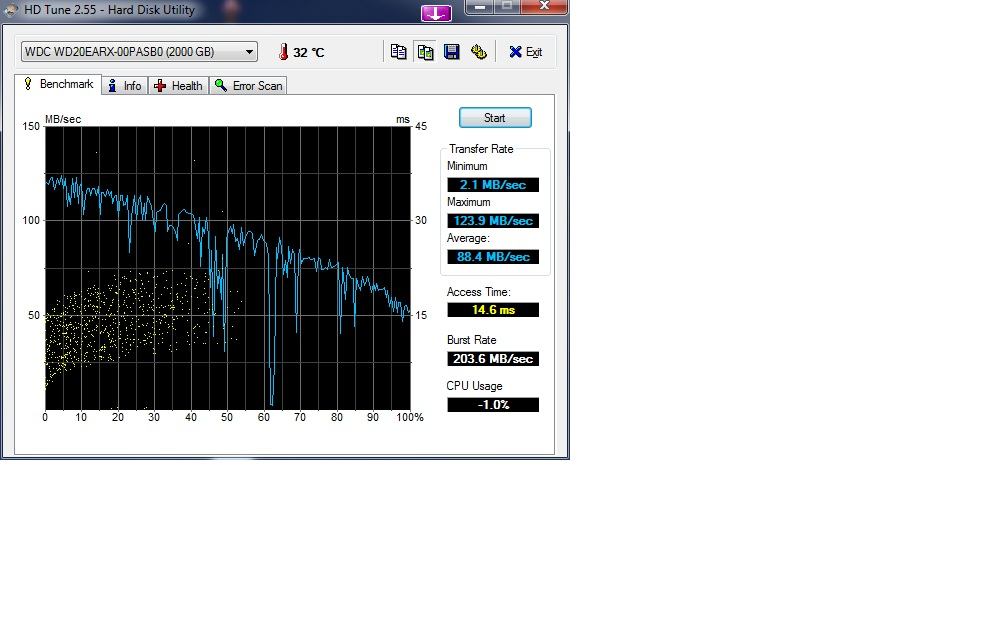

Hiii Leute
Ich hab eine 2000GB Western Digital Caviar Green WD20EARX 64MB SATA 6Gb/s
unter Win7 64 Bit im AHCI Mode laufen und installiert aber sie wird währends des kopieren oder entpacken stetig langsamer.
Hab noch unten Test mit HD Tune angehangen da sieht man es auch :wall:

Ist auf der Platte das Betriebssystem installiert? Wenn ja, können diese Einbrüche normal sein, da das Betriebssystem und auch andere Dienste und Programme während des Benchmarkdurchlaufs auf die Platte zugreifen. Und dadurch entstehen solche Einbrüche. Sollten diese Einbrüche aber immer an derselben Stelle auftreten, deutet das auf ein Problem mit der Datenträgeroberfläche hin. Treten sie immer wo anders auf, wird es an Zugriffen während des Benchmarkdurchlaufs liegen.
Lade dir bitte mal die aktuelle Trail Version von HD-Tune Pro (Shareware) oder alternativ Crystal Disk Info (Freeware) herunter (bitte nicht mehr die veraltete HD-Tune Freeware benutzen) und erstelle einen Screenshot von den Smart-Werten (Health-Reiter bei HD-Tune Pro). Achte bitte darauf, dass alle Smart-Attribute zu sehen sind.

Ist auf der Platte auch das Betriebssystem? Wenn ja, sind die Einbrüche normal, und dass Festplatten mit Magnetscheiben zum Ende hin langsamer werden, ist auch vollkommen normal.
Dass Kopier- und Entpackaktionen zu Anfang schnell sind, hat den Grund, dass erstmal in den Cache geschreiben bzw. aus ihm gelesen wird. Wenn dann der Cache voll bzw. leer ist, muss direkt auf die Magnetplatten zugegriffen werden, was natürlich langsamer ist. Da der Windows Explorer nur Durchschnittstransferraten über den gesamten Transfer anzeigt, muss die Transferrate zwangsläufig erst hoch sein und dann abfallen.
