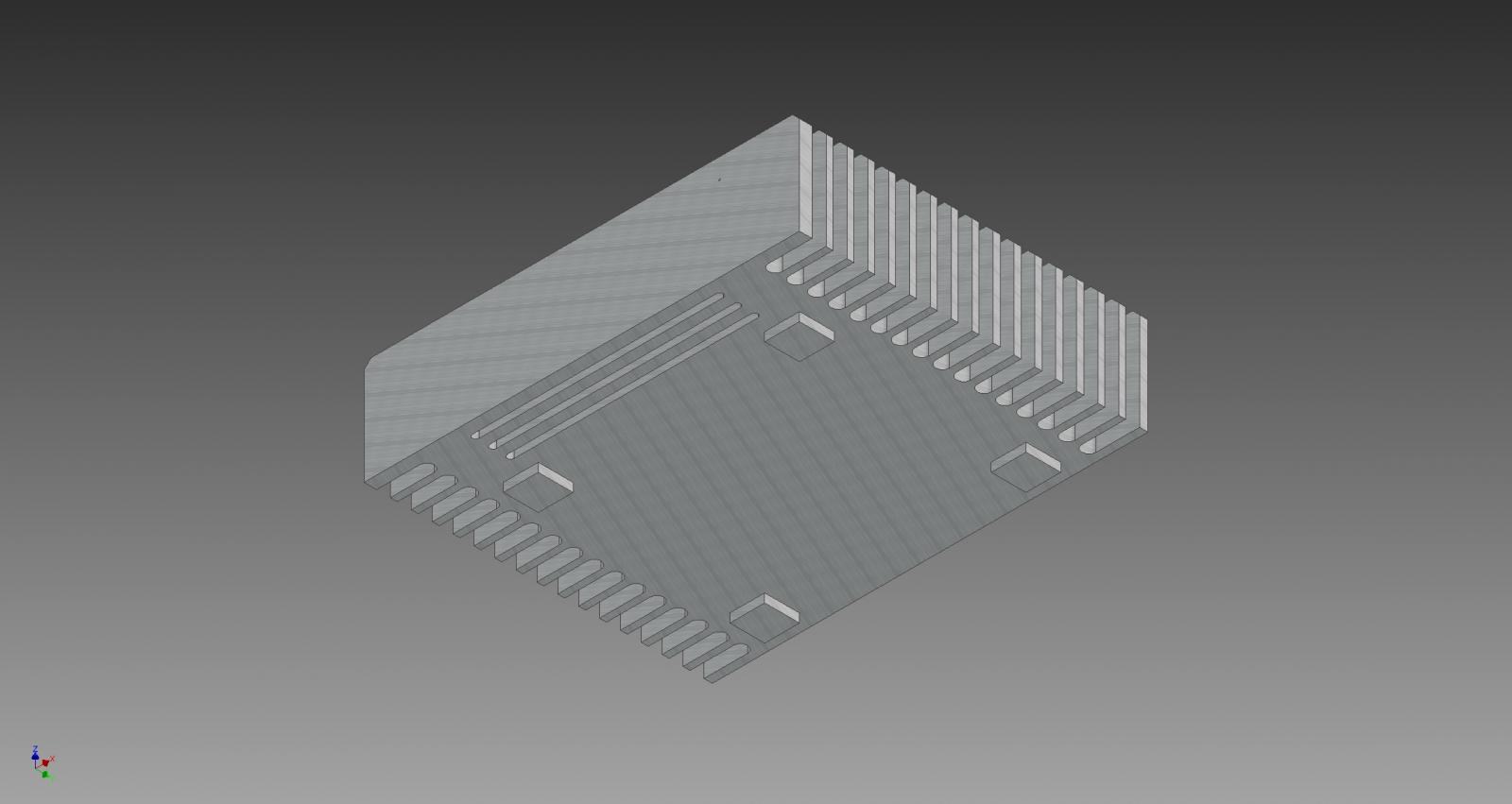

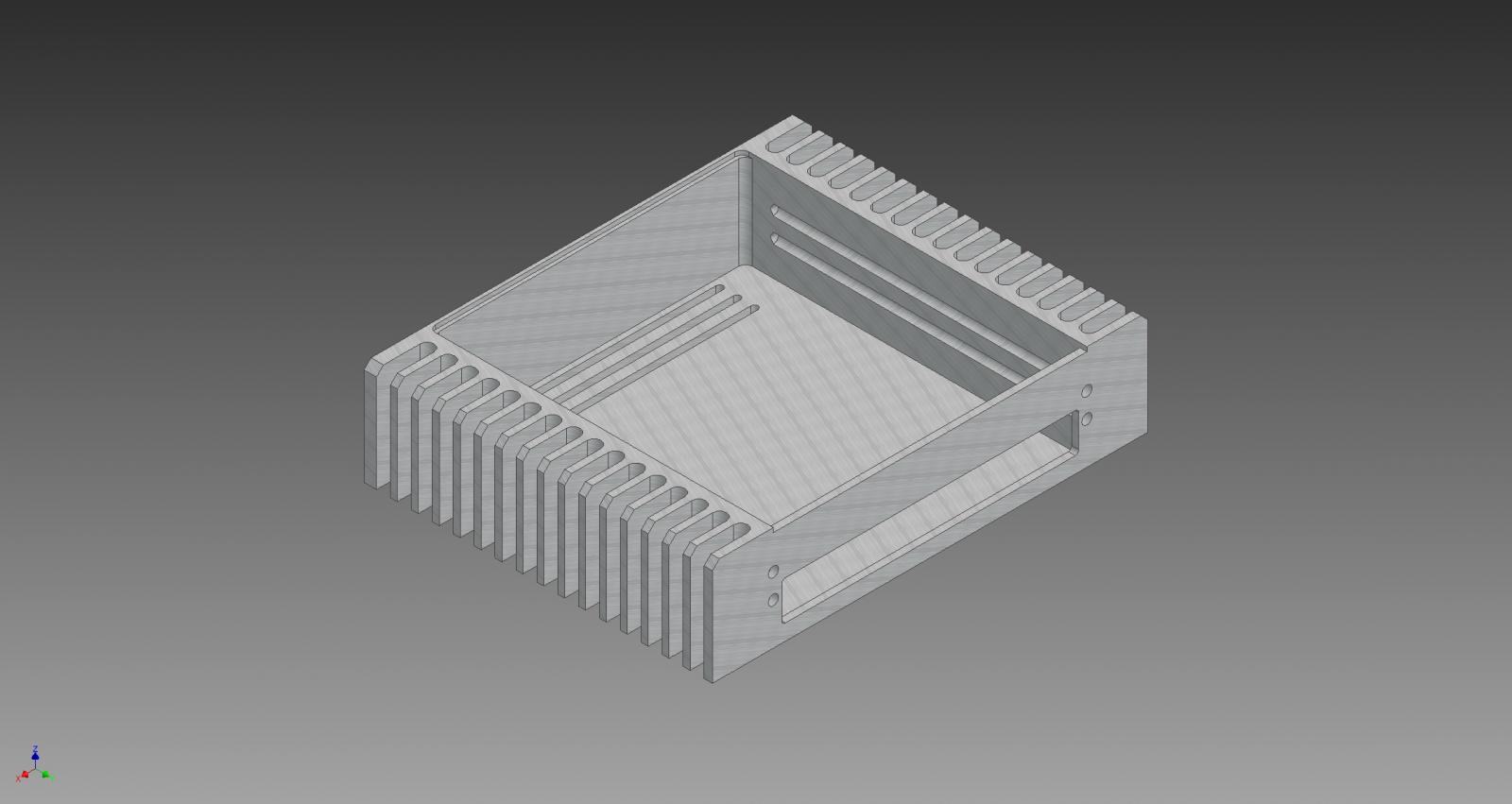

ich würde gerne euren Rat einholen, bevor ich endgültig das Gehäuse fräsen lasse.
Mein Vorhaben:
Ein Gehäuse aus einem vollen Aluminumblock zu fräsen, das folgende Kriterien erfüllt:
  • möglichst große Oberfläche, um Abwärme ohne Lüfter an die Umgebungsluft abzugeben
  • möglichst kompakt, da ich nicht auf Platzverschwendung und große Gehäuse stehe
  • darf nicht zu kompliziert zu fräsen (keine Rundungen) sein, da es an einer alten Fräse gefräst wird und keine CAD-Zeichnung eingelesen werden lann und leider kein Umwandlungstool für G-Code zu Verfügung steht
Die Kosten bitte nicht beachten, da selber gefräst wird und Alu-Block schon vorhanden ist (250x250x200mm).
Einzubauende Komponenten (Schon vorhanden, Netzteil ist extern):
DQ77KB (170x170x19mm BxTxH)
i7-3770T 45W TDP, dessen Abwärme vollständig über das Gehäuse abgeführt werden soll (nur kurzzeitige Lastspitzen)
SDD 100mm(benötige 140mm, um die Kabel unterzubringen)x70x9mm
Impactics Coolset Impactics Coolset
Fragen:
  • Wie flach kann ich werden, damit gerade noch die 45W TDP ohne Lüfter abgeführt werden können? (Gehäuse mit 100m Höhe kühlen bis zu 65W TDP absolut passiv)
  • Welche Dicke und Abstand sollten die Kühlrippen haben, um eine optimale Kühlung zu ermöglichen? (Bisher Dicke 4mm und Abstand 8mm)
  • Wie bekomme ich einen Gehäusedeckel (mit Lüftungsschlitzen) am einfachsten angebracht?
  • Sonstige konstruktive Kritik, was ich zu beachten habe?
