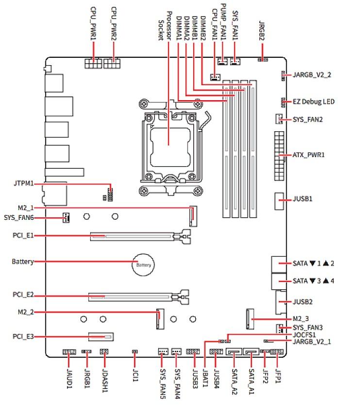

Board: MSI MAG B650 TOMAHAWK WIFI / Anleitung: https://download-2.msi.com/archive/mnu_exe/mb/MAGB650TOMAHAWKWIFI.pdf
Auf dem Board sind alles 4Pin-Anschlüsse für die FANS vorhanden
● 1x 4-pin CPU fan connector --> hier ist CPU-Fan angeschlossen
● 1x 4-pin water-pump fan connector --> hier ist 1 x Back-FAN angeschlossen
● 6x 4-pin System fan connectors --> hier sind 2 x Front-FAN angeschlossen
Ob ich nur 3 Pin-FAN`s verwende hab ich nicht geprüft .. (falls das einen Einfluss hat kann ich 4Pin-Fan kaufen ...)

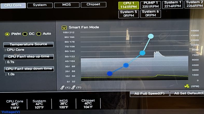

Bei PWM ändert sich wie ich das im Bios sehe, dass man die RPM nun über %-Zahlen einstellt, aber die RPM bleibt gleich bei knapp 1000 RPM
Wenn es dir zu wenig ist, dann stell doch dein Min/Max manuell z.B. wie hier beschrieben ein. Meistens wird PWM-Kühlung nicht "automatisch" gesteuert, sondern von bestimmten Temperatursensoren - z.B. über CPU oder System. Sprich wenn, z.B. dein CPU gerade bei 40C wäre und System bei 80C aber deine Kühlung über CPU geregelt wird, dann bleibst du bei "niedrigen" Umdrehungen egal wie hoch sonstgien Temperaturen sind.

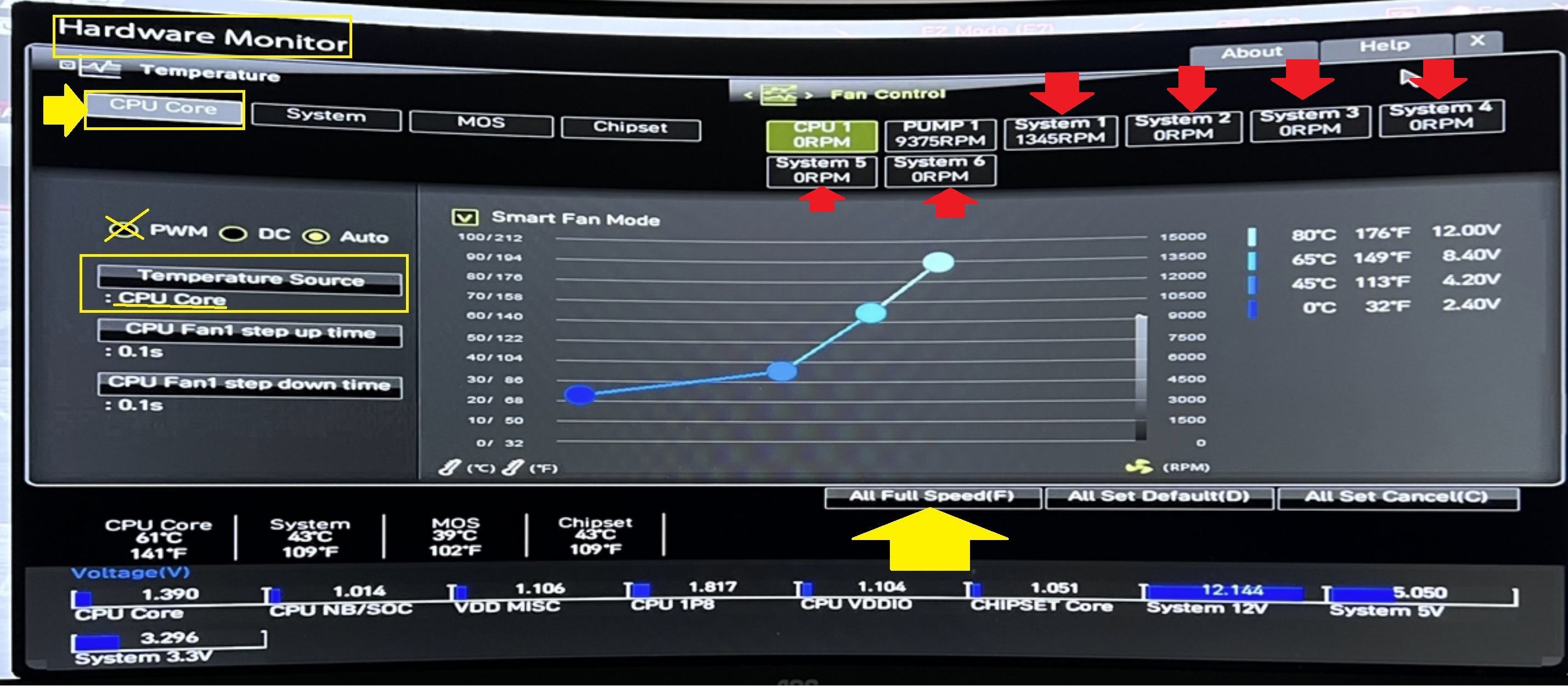

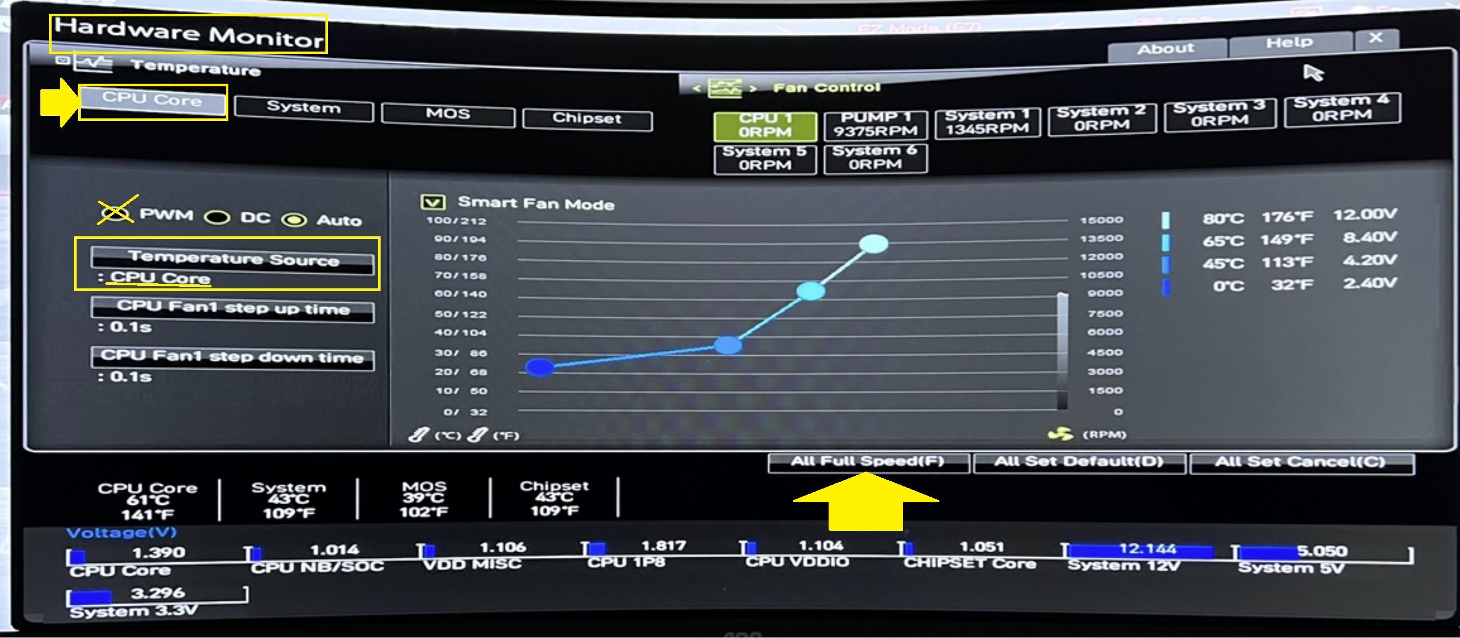

Du kannst auch mal bei Hardware Monitor im Bios All Full Speed auswählen.
Was hast du als Temperatur Quelle im Bios bei Hardware Monitor ausgewählt, die CPU?
Welches Mainboard Bios und welche CPU ist installiert?
Normalerweise nimmt man die CPU als Temperatur Quelle.

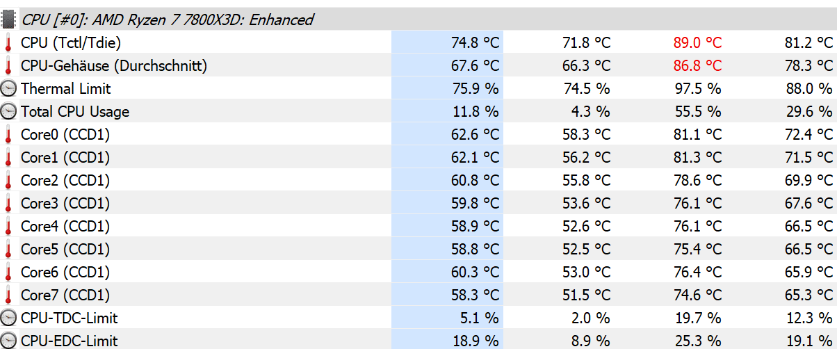

Das Problem ist konkret dass die CPU DIE über 89C erreicht (im Sommer) und der PC deswegen abstürtzt.
Werde morgen mal neue WLP auftragen, glaube aber ich brauch einfach auch mehr Drehzahl an den Lüftern …
BIOS ist aktuell und entspricht dem Bild von PCfreak69.
Für den alle FANs ist die CPU Core entscheidend, die ist bekanntlich schneller auf hohen Temps also drehen alle FANs ab 40C mit max rpm.

Ich kenne das Problem wenn z.B. drei Lüfter im Daisy Chain Betrieb laufen (drei Lüfter an einem System Fan Anschluss), dann wird oft die Drehzahl an den System Fan Anschlüssen nicht richtig geregelt, am CPU Fan 1 oder 2 und WP (Pump Fan) Anschluss wird die Drehzahl dann aber korrekt geregelt und auch in HWiNFO64 angezeigt.
Oft wird der System Lüfter Anschluss an dem die Lüfter im Daisy Chain Betrieb laufen in HWInfo64 nicht angezeigt.
Einfach mal den Pump FAN Anschluss verwenden, oder alle drei Lüfter einzeln an den System Fan Anschlüssen vom Mainboard anschließen.
...müsstest du neben CPU Core auf System wechseln und dort von DC auch auf PWM stellen.
Das ist nur die Temperatur Quelle, da nimmt man immer die CPU auf gar keinen Fall das System.
Das System sollte man nie als Temperatur Quelle nehmen, weil oft keine Temperaturen über 50 Grad beim System erreicht werden.

So ist es, das was du einstellen möchtest kann man weiter rechts einstellen, von System Fan 1 bis 6, und auch hier nimmt man die CPU als Temperatur Quelle bei 1 bis 6.
Ah du kannst direkt bei CPU Core die Sysfans kurve einstellen
Nein, Links ist nur die Temperatur Quelle, es gibt vier Temperatur Quellen, am sinnvollsten ist die CPU Core als Temperatur Quelle zu wählen, weil bei System als Quelle hast du kaum eine Temperaturveränderung, bei mir z.B. System Temperatur immer 45 bis 50 Grad, bei MOS und Chipset auch nur maximal 50 Grad bei mir.
Und rechts sind die Einzelnen Lüfter von CPU Lüfter bis System Fan 6.
es gibt nichts besseres als die Einstellung im Bios.
Im Bios kann man nicht die GPU als Temperaturquelle angeben, dass ist ein riesen Nachteil. Bei meinem PC erzeugt die GPU 3x mehr Hitze als die CPU, von daher interessieren mich die CPU Temperaturen nicht. Ausserdem wenn man z.b. während Benchmarks die Temperaturkurven einstellen kann, geht das viel einfacher und schneller. Per BIOS kann man dann jedes mal booten.
Was du da schreibst von Daisy Chain kenne ich, es sollten halt nur identische Lüfter in einer Kette sein weil man die nicht getrennt regeln kann. PST bei Arctic macht ja nichts anderes als Tachosignal nur von einem Lüfter weiterzugeben, da kanns eigentlich keine Probleme mit geben.
Ah jetzt checke ich das, sobald du auf den Menüpunkt System gehst, ändert sich die Quelle auf System. Ja das ist Schwachsinn :d :d :d :d

Im BIOS die RPM auf Full Speed ändern bringt nichts, die RPM bleiben die selben.

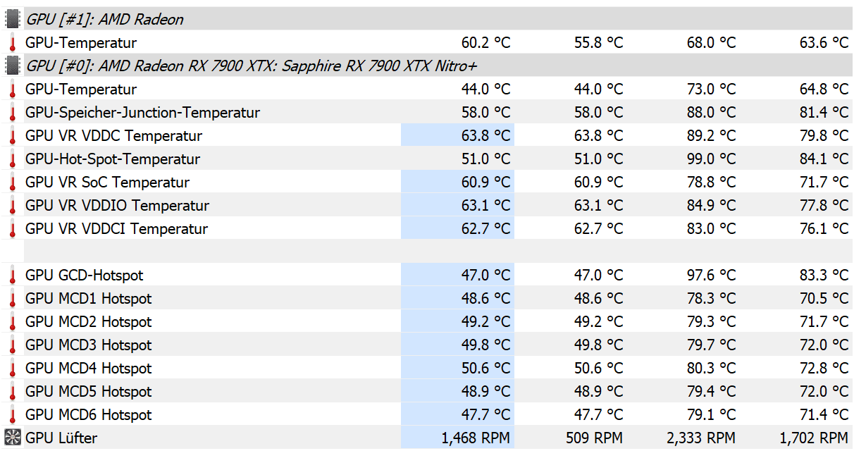

Abgesehen davon sind deine Temperaturen mit ~60° allgemein und 90° Hotspot eigentlich absolut im Rahmen.
Weiß zwar jetzt nicht ob deine GPU bei obigen Werten belastet war, aber auch die scheinen normal.
Also ist evtl. gar nicht die Gehäusebelüftung dein Problem?

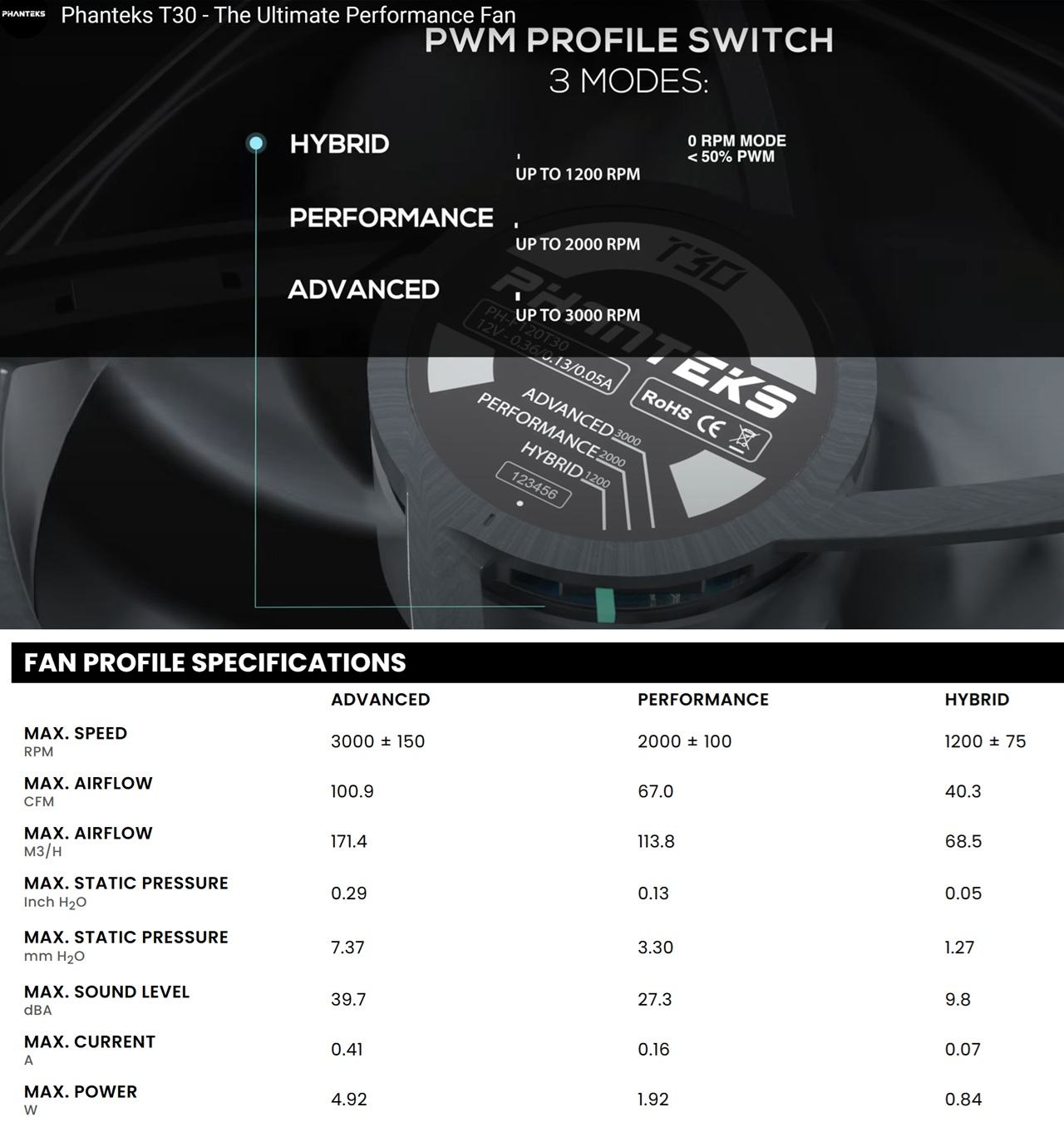

Der Phanteks T30-120 Lüfter hat einen Schalter, bei dir steht der Schalter wahrscheinlich auf Hybrid bzw. 1200 rpm, ich habe mir gerade die Phanteks Webseite zum Phanteks T30-120 Lüfter angesehen.

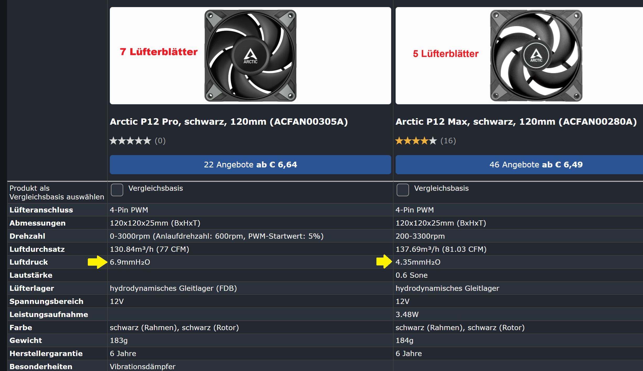

Der Phanteks T30-120 kostet ca. 30 Euro, ist realtiv teuer, der dreht auf jeden Fall 3000rpm ( ± 150rpm) auf deinem MSI MAG B650 Tomahawk WIFI wenn der Schalter am Lüfter auf Advanced bzw. maximal 3000rpm steht, und ist dabei auch noch relativ leise laut IgorsLab Test.
Günstiger ist der be quiet! Pure Wings 3 PWM High-Speed, 120mm, der kostet nur 9,83 Euro hat den 4 Pin Anschluss, dreht maximal 2100 rpm.
Testbericht be quiet! Pure Wings 3 PWM High-Speed (2100rpm), 120mm:
Oder der Arctic P12 Pro, schwarz, 120mm bis 3000rpm mit 4 Pin Anschluss ab 6,64 Euro.
Brauch ich dazu 4Pin FANs?
Nein, 4 Pin Fans (PWM) lassen sich aber besser regeln als 3 Pin Fans (DC), der gekaufte Lüfter muss die gewünschten 3000rpm drehen können, laut Herstellerangabe.

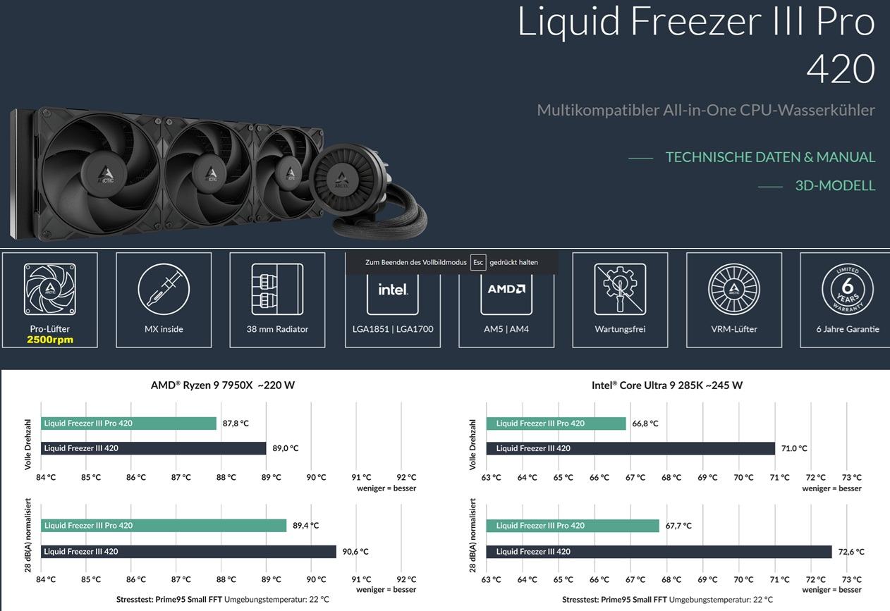

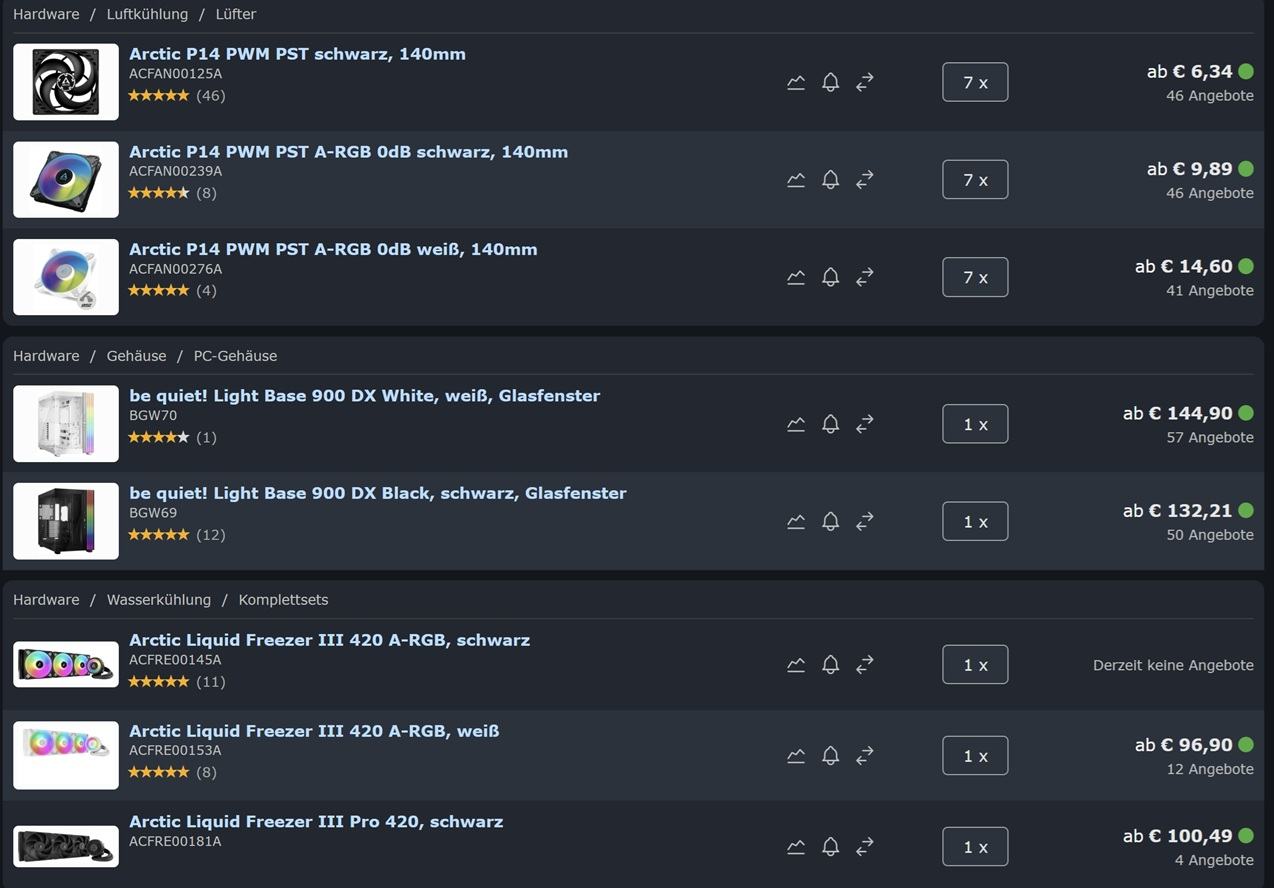

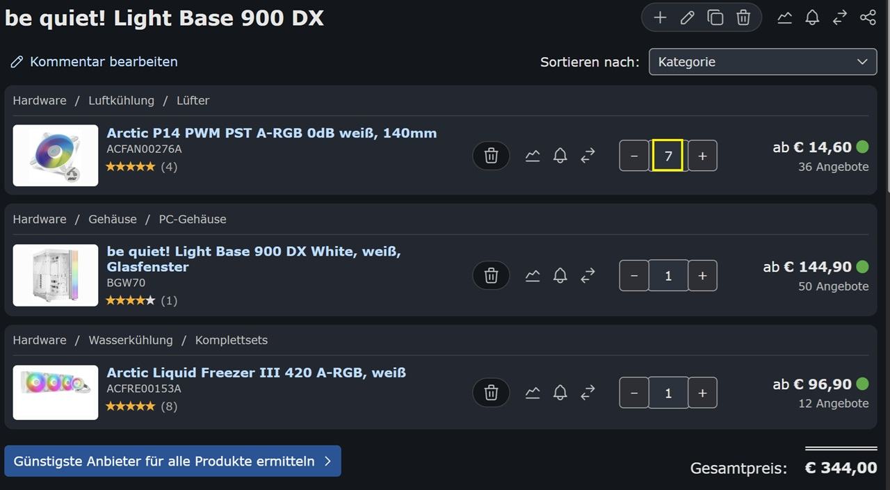

Top Kühlung bei niedriger Lüfter Drehzahl (ca. 600rpm) erreichst du mit einem besseren PC Gehäuse und einer guten günstigen 420 AIO von Arctic, ich habe diese Kombination unten im Link jetzt schon 2x bei meinen Bekannten verbaut.
Der 420 Arctic Radiator passt in den meisten PC Gehäusen nicht oben, auch nicht wenn ein 420 Radiator oben als passend angegeben ist, weil der Arctic Radiator 38mm dick ist.
Im be quiet! Light Base 900 DX PC Gehäuse ist oben genug Platz für einen 420 Arctic Radiator bzw. die Arctic Liquid Freezer III 420 A-RGB AIO.
Leider ist die Arctic Liquid Freezer III 420 A-RGB AIO in schwarz im Moment nicht verfügbar.

Danke PC-Freak!! Auch für den vergleich!!
Für CPU werde ich nun den Phanteks T30-120 holen (Durchsatz 170m3/h !!)
Und für Front + Back den Arctic P12 Max (den Arctic P12 pro ist aktuell schwer erhältlich + beide sind ähnlich stark).
Somit sind dann überall 4Pin-FANs drin :)
Bin gespannt was das ausmacht .. werde mich wieder melden !
Danke euch nochmal !
grüsse Pibe
Der Arctic P12 Pro, 120mm hat 2 Lüfterblätter mehr bzw. 7 Lüfterblätter, dadurch einen höheren Luftdruck bzw. 6.9mmH₂O.
Der Arctic P12 Max, 120mm hat nur einen Luftdruck von 4.35mmH₂O und 5 Lüfterblätter.
Bei einem Gehäuselüfter ist der Druck nicht so daß Thema, das kommt am stärksten bei einem Radiator zum Tragen.
Ich würde hier zum Max greifen da er etwas mehr Durchsatz hat und eine deutlich niedrigere Anlaufdrehzahl.
Sollte der TE jedoch nicht vor haben die Lüfterkurve unter 600U/min zu regeln ist der Pro genauso in Ordnung.
Ich hab heute die Lüfter verbaut.
1x Phanteks T30-120 für die CPU
3x Arctic P12 Max fürs Gehäuse (2xfront 1xhinten)
Die Temperaturen sind (bei heute kühlem Wetter) besser.
Und die Lüfter fühlen sich deutlich wertiger an als meine alten Enermax-UCTB12
Danke euch dafür :)
Nun hab ich noch gelesen, man soll die Drehzahl-Regelung etwas verzögern,
so dass nicht bei kurzen CPU-Temp-Spitzen die RPM hochgehen ...
Die Punkte "CPU Fan Step Up Time" und "CPU FAN Step Down Time" geben hier aber immer noch relativ kure Verzögerungs-Zeiten her.
0.7s ist bei Step Up das maximum / 1.0s ist bei Step Down das maximum.
Ich werds mal verfolgen wie es sich beim gamen anhört
Allenfalls komme nochmal hierauf zurück ...
Grüsse
Pibe
Ich habe das Problem gelöst, indem ich die CPU Kühler Lüfter und die Gehäuse Lüfter bis 65 Grad CPU Temperatur auf 30% laufen lasse.
Weil für kurzzeitige 60 Grad mit meinem 9800X3D reicht es schon den Google Browser zu öffnen, die Temperatur fällt danach direkt wieder auf 45 Grad CPU Temperatur.
Das wäre auch mein Ansatz. Ziehe ein unteres Temperaturlimit ein zB. 40°C wo der Lüfter dann konstant mit 25-30% Drehzahl läuft, nicht darunter.
Deine Kurve ist auch recht steil, würde da eher in eine breitere Verteilung gehen zB. 60°C 50%; 70°C 65%; 80°C 80%; ... muss natürlich ausgetestet werden wo die CPU Temperatur dann liegt bei Last. Aber so reduzierst du auch das plötzliche "Hochdrehen" des Lüfters wegen ein paar °C Temperaturveränderung.
Die Verzögerung kann man durchaus nutzen, man muss aber austesten wie es in jeweiligen idividuellen Anwendungsfall funktioniert.
