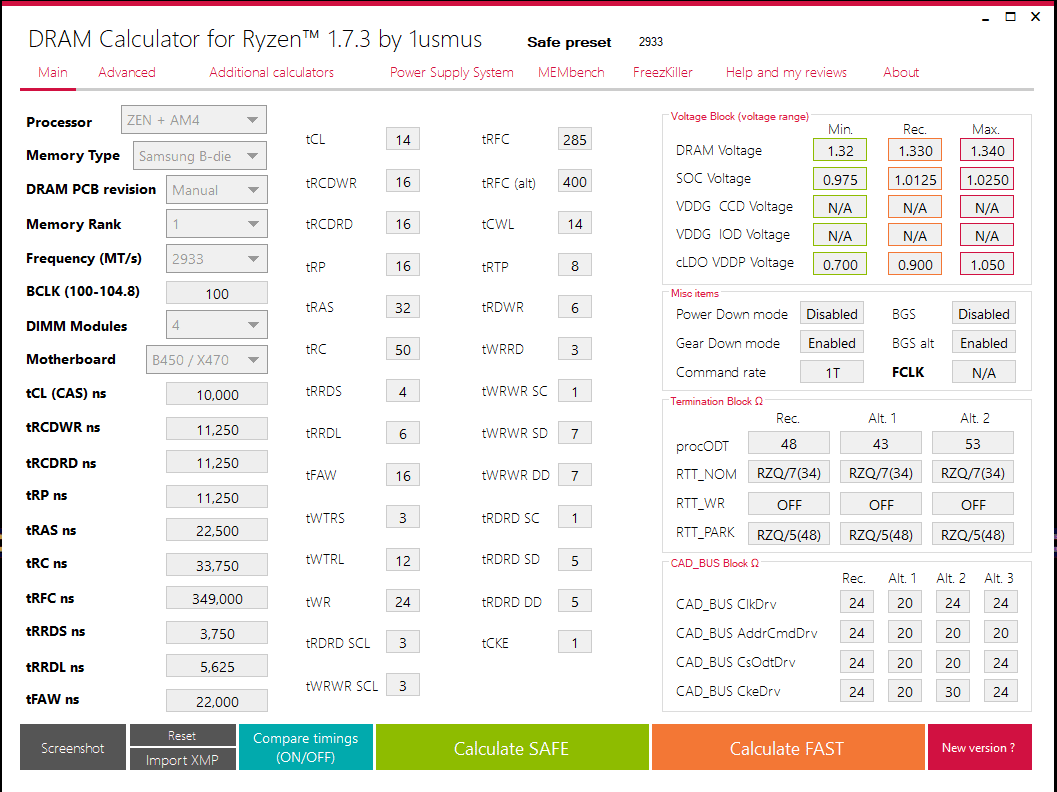

Kleines Update:
momentan sieht es aus als ob er Stabil auf 2933MHz läuft..
habe eingestellt:
TCas 16 Trcd 17 Trp 17 Tras 34 Trc 50 Trfc 514 Command rate 1T
DRam Volt auf 1.45
Keine Ahnung ob das Gesund ist auf dauer?
Schade heute morgen nach ca 5min Betrieb Bluescreen..

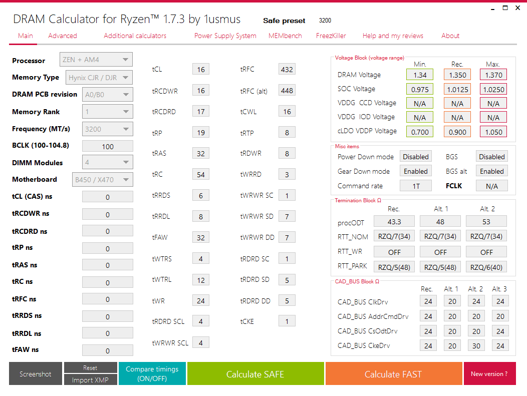

Setze dich mal mit "DRAM Calculator" auseinander.
Damit kannst du die RAM Settings umfangreich feintunen.
Hab ich schon und auch schon so alle Timings übernommen ohne Erfolg.
alleine mit diesen Settings Bootet er nichtmal und macht einen Bios reset

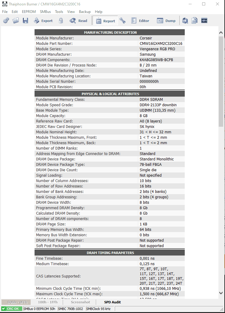

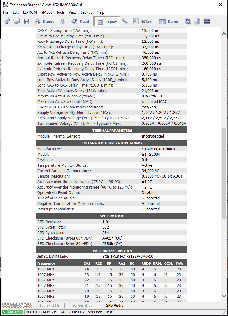

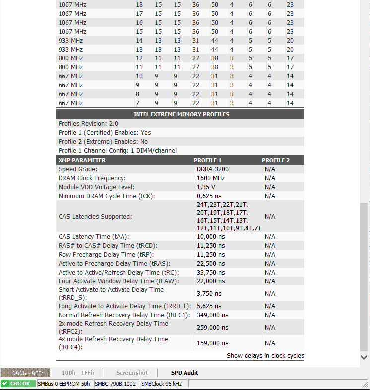

Falls es was hilft hier der Thaphoon Report
Corsair verwendet im 3200c16 keine b-dies normalerweise, hier mal ganz kurz die theoretischen werte für hynix
probier die werte als manuell eingetragen und ruhig unter 3200mhz
Wie sieht es mit dem SOC Dram Volt aus? ich kann in dem BIOS den SOC Wert immer nur um 0,01 erhöhen und bis max 0,3 ka wie ich dann auf 1,0125 kommen soll?! DrRam Volt wie aus dem DRamCalc übernehmen? und der VDDP Wert ist in einem völlig anderen Reiter im BIOS
VSoc bei 3200mhz muss ansich nicht über 1Volt, und vddp 0,9 langt ansich auch
Hab Thaiphoon Screenshots in meinem Post oben hinzugefügt. Hersteller: Samsung
