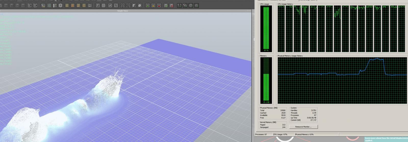

Ich habe bemerkt, dass mein Desktop Dual-Quadcore XEON 5520 @ 2.26 im Vergleich zu meinem Quad i7 2760QM @ 2.40 Laptop
voll Oberschnecken-mässig aussieht. Sollte in diesem Vergleich nicht die Desktop-Maschine haushoch gewinnen?
Aufgefallen ist mir das bei Flüssigkeitssimulationen mit Realflow 2013. Hab dann einen kleinen Vergleich angestellt und
das Ergebnis war ... nunja ... ziemlich vernichtend ... aber seht selbst: Die Simulation in diesem Video wurde exakt im gleichen
Moment gestartet ... und währen die 8 Core-Maschine noch Frame 3 berechnet ist der 4 Core-Laptop mit Frame 200 fertig.
Irgendjemand ne Idee, was mit der Desktop-Maschine nicht stimmen könnte?

wenn ich das richtig sehe nutzt diese simulation nur wenige threads?
der i7 ist pro kern eben deutlich schneller als der 4 jahre alte xeon (und taktet dazu auch noch höher).
Wichtig ist, dass dort etwas ganz stark im Argen liegen muss, wenn solch ein Unterschied vorliegt. Ich meine, der Laptop ist 66 Mal so schnell! Allein mit "nutz wenig Threads" und "i7 hat höheren Takt" kann das nicht erklärt werden. Kann Quicksync da so viel rausholen, dass eine Steigerung dieser Größenordnung auftritt?

Aber es kann nicht sein, dass bei der Desktopinstallation aus Versehen die Threads limitiert wurden? (oder auf beiden?) Normalerweise sollte Realflow sich ja alles nehmen, was es kriegen kann... dein Taskmanager sieht da aber anders aus.
Naja, aber selbst dann würde es ja wahrscheinlich nicht viel anders ausschauen - der Unterschied ist einfach zu extrem. Da bewegt sich ja gar nichts...

Und man sieht auf dem Video ziemlich eindeutig, das die Software nur einen einzigen Core/Thread belastet. Das aber bei beiden Systemen...
Sprich der Mobile Quad läuft im vollen Turbo Modus von ~3,5GHz und ist zu nem viertel ausgelastet. Die Xeons laufen zwar ebenso im vollen Turbo Modus (~2,5GHz), dafür aber wird nur eine einzige der beiden CPUs zu nem viertel ausgelastet. Die andere macht effektiv nix.

In die Richtung habe ich auch schon tendiert, allerdings viel mir bei der CPU Auslastung etwas auf.
Der Laptop wird trotz höherem Takt deutlich besser ausgelastet, was mich zu der Frage bringt, läuft der Desktop Xeon mit den 2.26GHz?

Hast du jetzt schon mal nachgeschaut woher die performance kommt? Laut Entwickler hat das Programm ja eine Art eingebauten Benchmark drin.....
eingebauten benchmark? hab ich nirgends entdecken können. Für die 2012er Version gabs mal ne Benchmark-Scene, aber glaubs nicht fürs 2013 ... aber die GPUs laufen beim Simulieren quasi auf Null. Von da her sind nur CPUs an der Berechnung beteiligt, beim Desktop wie auch beim Laptop ...
Und bei einer massiven Production-Sim mit über 33 Mio Partikel rechnen alle Cores mit.
Langsam, aber wenigstens rechnen alle mit.
Hast du die hd3000 des Notebooks auch deaktiviert? Teste doch mal die Sequenz aus dem video und lass mal gpuz mitlaufen, vielleicht läuft da doch die igpu und du merkst das nur nicht..^^
Hej senbei ... vielen Dank für Deine Hilfe!
Hab das nochmals nachgeprüft ... da läuft sonst nix mit. gpu-z sieht nur die 570M und die hat nen GPU-Load von 2% während der Sim ;-( ...
