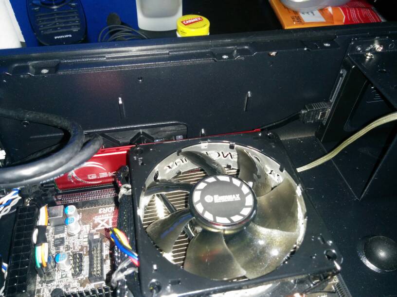

Ich habe mich ja dann für dieses Gehäuse entschieden, weil es genug Platz bietet um noch ein BluRay Laufwerk in normaler Größe zu verbauen, es bereits ein Netzteil mit 220 Watt verbaut hat (genug Power für die eventuelle Aufrüstung mit BluRay und Graka) und es nur 42€ gekostet hat.
Als zusätzliche Luftzufuhr habe ich noch einen vorhanden 80mm Lüfter mit Thermaltake Lüftersteuerung an die rechte Seite gebaut. Da ist genug Platz wenn man keine HDD in die Seite schraubt. Kann mir jemand einen Tipp für einen sehr leisen 80mm Lüfter geben? Den möchte ich dann in die Seite und in das Netzteil bauen. Damit es schön leise bis unhörbar wird.
So sieht das ganze Teil jetzt aus:
Galerie: Galerie: 1 HTPC - abload.de
Tja, so ist das jetzt halt. Nicht zu teuer gewesen und tolle Leistung.
