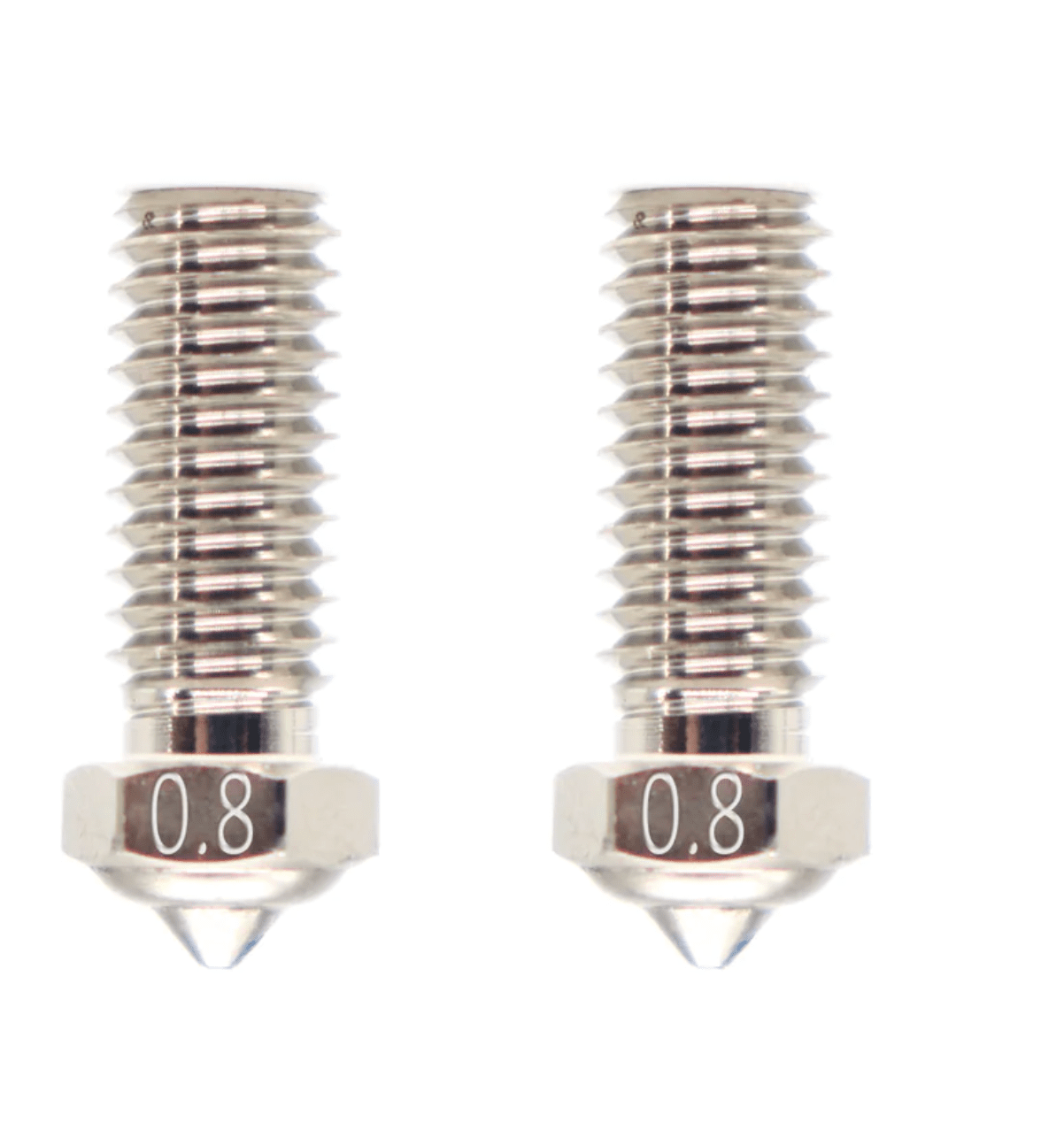

Was für Nozzels verwendet der? Ist das Zeug tatsächlich brauchbar?
Sieht mir nach ner sinnvollen Alternative zum Voron gebastel aus (auch wenn ich das gern tu).
Ne ich selbst habe keinen, wäre aber meine Wahl wenn ich jetzt für 1000€ nen fertigen Drucker kaufen würde.
Vor allem Bauraum + Bauraumheizung für des Geld ist m.E. unschlagbar.
Düsen sehen mir nach Volcano style aus (V6 sind etwas kürzer), auch die 35mm³/s sieht nach Volcano Style Daten aus:
Kann aber auch proprietär sein. Hotend ist ähnlich den Bambus aufgebaut.
