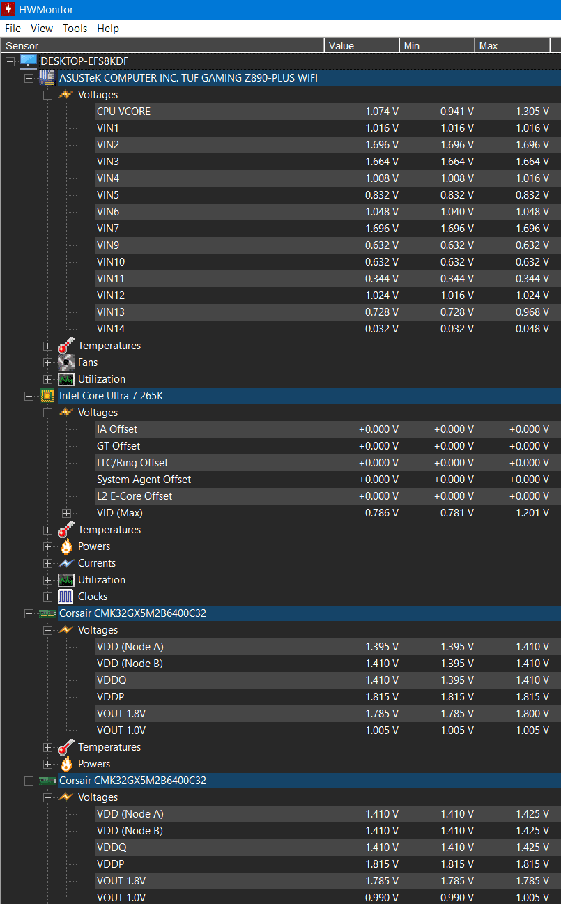

Gibt es hier irgendwelche Auffälligkeiten bei den Spannungen? Mir ist halt nur der eine P8-Stecker übrig geblieben, kein Plan wo der hin soll oder überhaupt muss.
Ich hab ja diesen Doppelstecker für die CPU ans MB angeschlossen, da wo es vom alten NT ebenfalls dran war. Was genau macht der einzelne P8 Stecker bitte?
