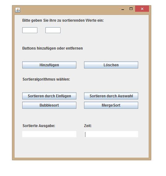

wir als Gruppe sollen ein Projekt auf die Beine stellen das folgendes Eigenschaften aufweißt:
1) Es sollen 4 Sortieralgorithmen implementiert werden.
2) Es soll eine grafische Benutzeroberfläche geben.
3) Anhand der Zeit soll die Komplexität des Algorithmuses angezeigt.
4) Natürlich sollen per Hand Zahlen in die Zahlenfelder übernommen/übergeben werden.
Das folgende Mockup zeigt ungefähr, wie wir uns dies vorgestellt haben.
Das einzige Feature, das wir anders gestalten wollen ist, dass die Anzahl der möglichen Zahlenfelder auf Max. 8 beschränkt ist, somit gibt es schon
anfangs 8 felder und das + (für Zahlenfeld hinzufügen) und - (für Zahlenfeld entfernen) soll wegfallen.

Die Eingabe von Zahlen in die Felder ist Mist bzw. zu umständlich. Ich nehme an, pro Feld eine Zahl? Wie wärs mit einem Feld und Trennung der Zahlen durch Token, z.B. Leerzeichen o.ä.?
Wenn ihr nur 8 Zahlen zulasst, könnt ihr die Analyse der Laufzeitkomplexität vergessen.
Ja das mit der Komplexität ist in der Tat nicht durchführbar bei der Samplesize.
Würde dann eher zu einem großen Array tendieren (ca 500 zahlen) das mit Zufallszahlen gefüllt werden soll.
