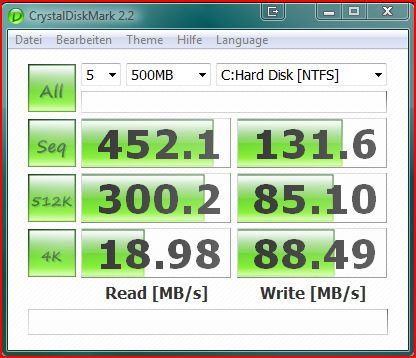

ich hab mir jetzt mal die 80GB M von Intel geleistet, für meinen desktop. Meine erste ssd! Ich muss sagen der unterschied zur festplatte ist wie tag und nacht! einfach genial. Ich hab gleich die firmware upgedatet und dann vista einfach neu drauf installiert. das teil rennt wie sau und ich hab quasi garkeine merkbaren ladezeiten innerhalb des os. der ssd stehen 2 1TB platten zur seite, eine für spiele ect und eine für downloads (ich sauge viel über usenet).
sollte ich mir mal ne neue ssd zulegen (wenn intel ne neue generation rausbringt zb) wandert die ssd in mein notebook.
Die 280€ sind auf jeden fall gut angelegt!
da gibt es wohl auch Unterschiede, denn so sieht es an mein UD5 ebenfalls ICH10R aus
kleine Anmerkung noch... OS befand sich schon drauf

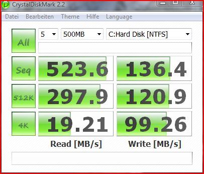

Hmm, schiesst den Vogel wohl nicht gerade ab ne

Hier übrigens noch ein Bild meines Intel -E Raid0 (2 Stk) an ICHR9 nach 3 wöchiger intensiver Nutzung.
(kein Alligment und 32k Stripesize)
Wie man sieht bleibt nicht mehr viel ausser bei grösseren Dateien ....
Wichtig ist natürlich auch, dass Jeder dazuschreibt welche Stripesize er benutzt.
stimmt - ich editier das oben rein.
