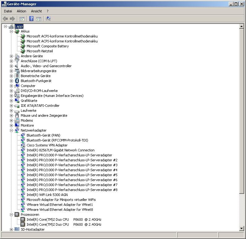

So sieht es aus, wenn man 2 Stück HP 364T in einen Lappi "reinsteckt".
@SiL NIC
Das müßte Silicom sein, die hocken und Israel und USA und bauen ganz nette NICs.
(und ja, diese haben ihre eigenen Karten, das sind aber auch kein relabelten, wie es bei den anderen der Fall ist)
DELL, HP und Co kaufen bei Intel ein und machen nen anderen Sticker drauf, im Regelfall. Es kann durchaus sein, dass sie eigene NICs bauen, das hält sich aber in Grenzen.
Und Treiberseitig? Intel oder HP Treiber!? Oder die von MS?
