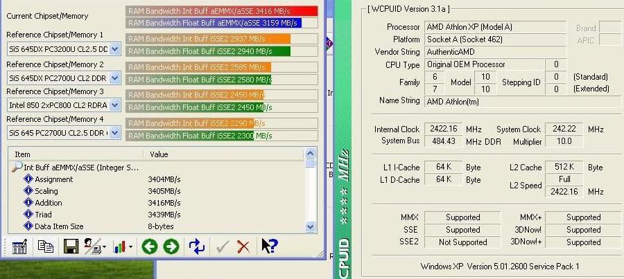

wowwwwwww, die dinger sind so krass, ich hab jetzt bei 242!!! X 10 auf 2.5/2/3/11 timing, auf abit nf7-s boah, die rocken =o) primestable, wozu dann noch corsair usw??? =o)
gruss
rookiekiller
6-A chips.. probiere gerade auf mehr, geht aber noch nicht, prime geht net... neueste prime ist zu empfindlich... jo bild kommt.. bin jetzt auf 240 und versuche 10 stunden prime =o) die dinger sind auf 2.9 volt gespannt =o)
gruss
rookiekiller
moechte aber 250 haben.. man, geht einfach nicht. =o)
