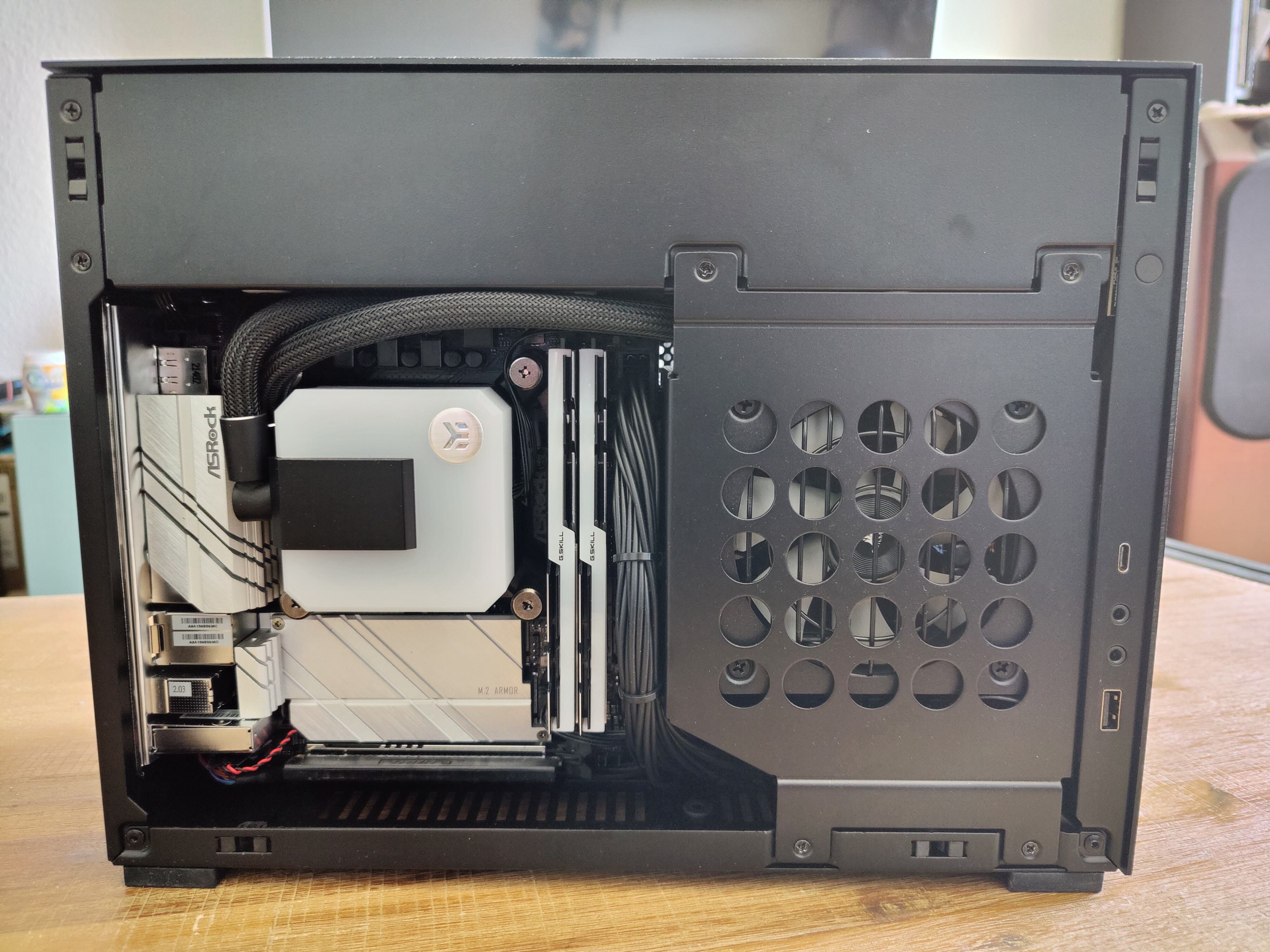

Der kleine Scheißkerl hat mich wirklich Nerven gekostet 🤪

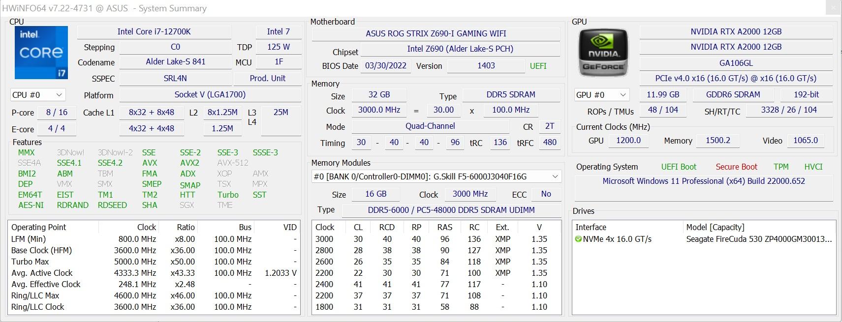

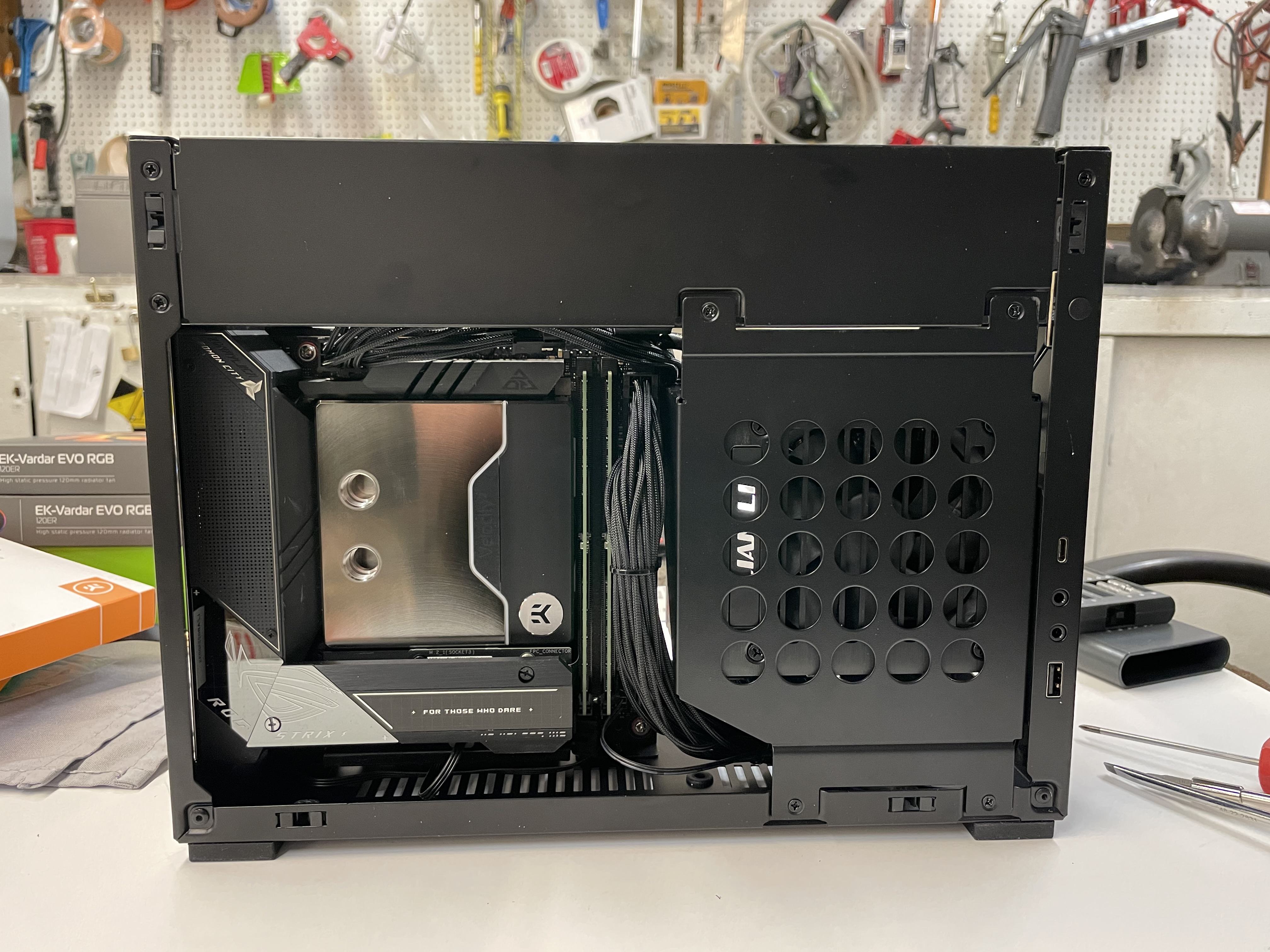

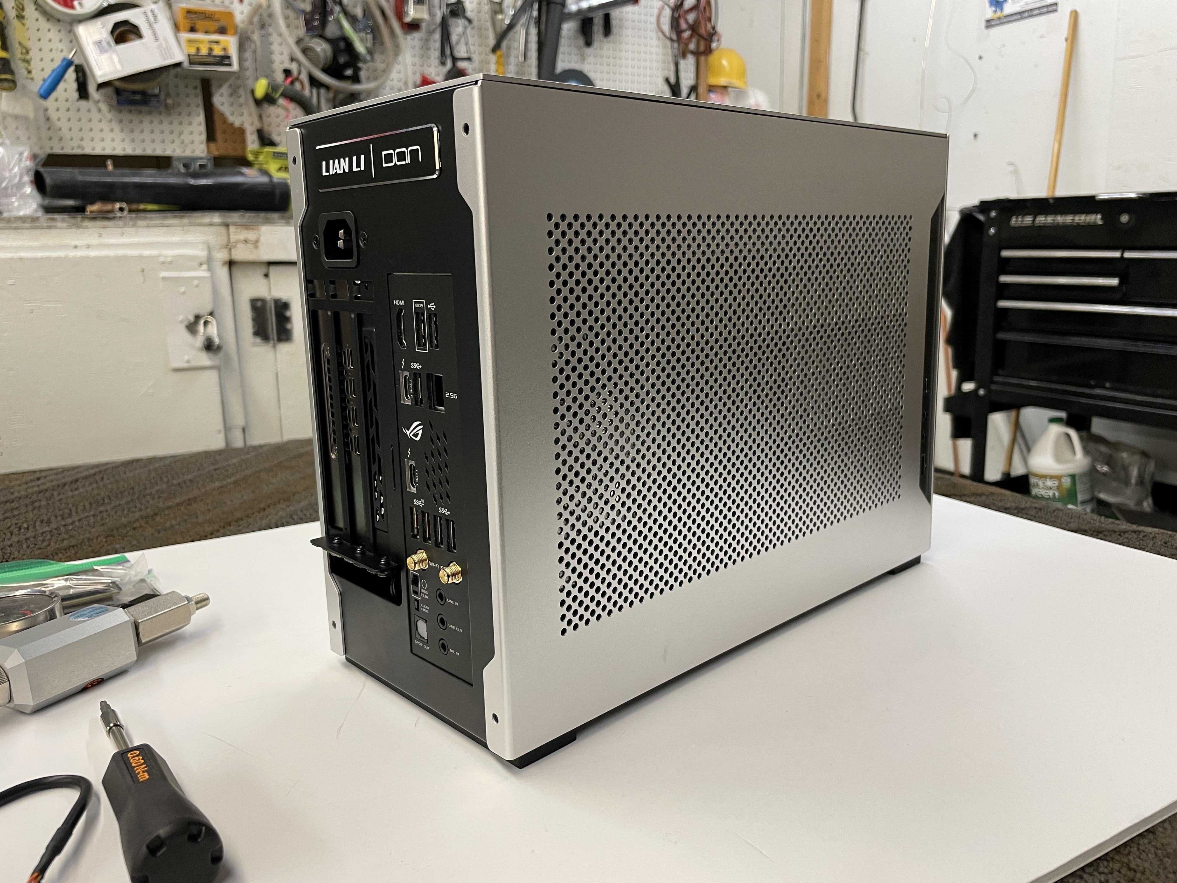

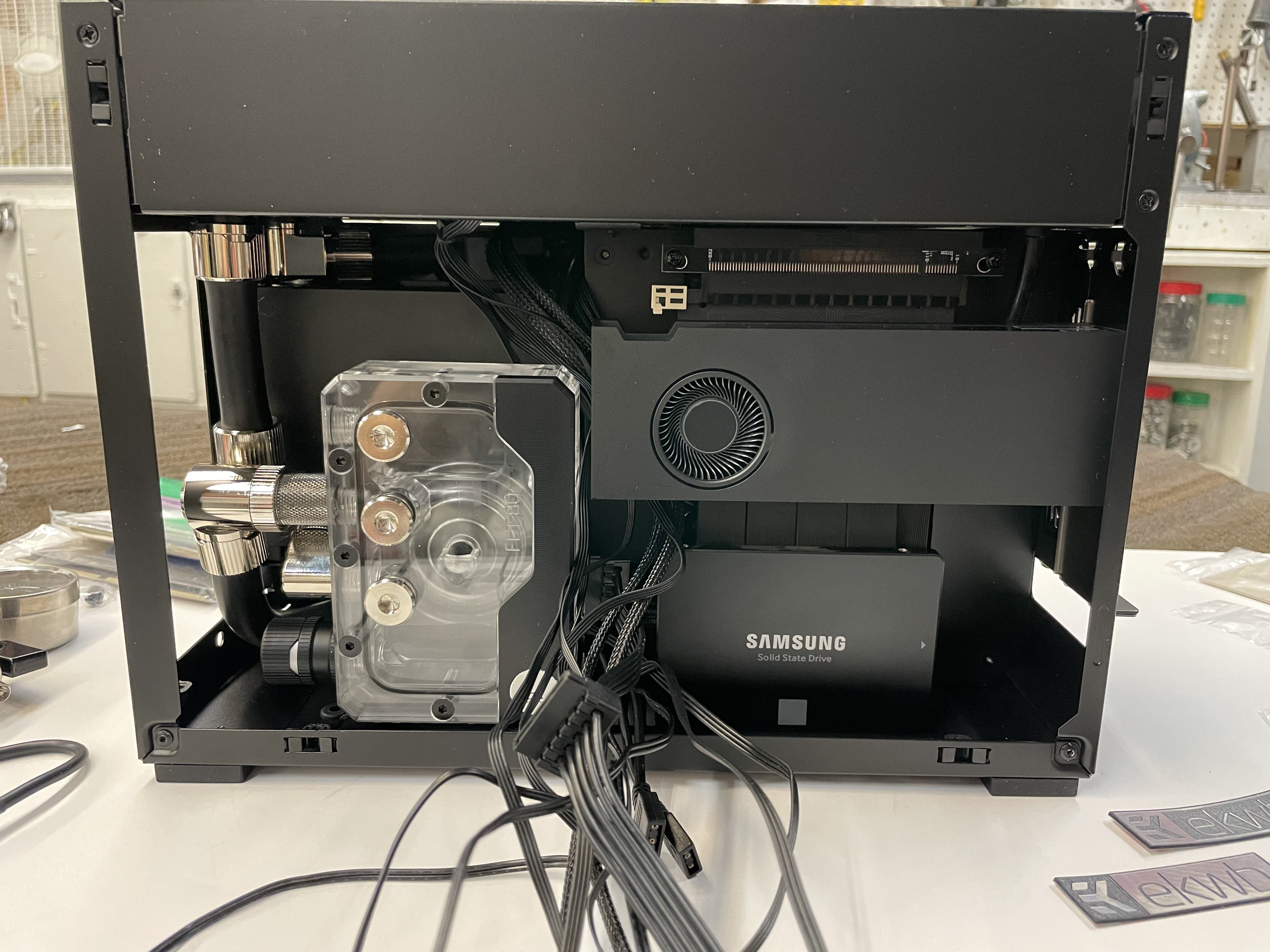

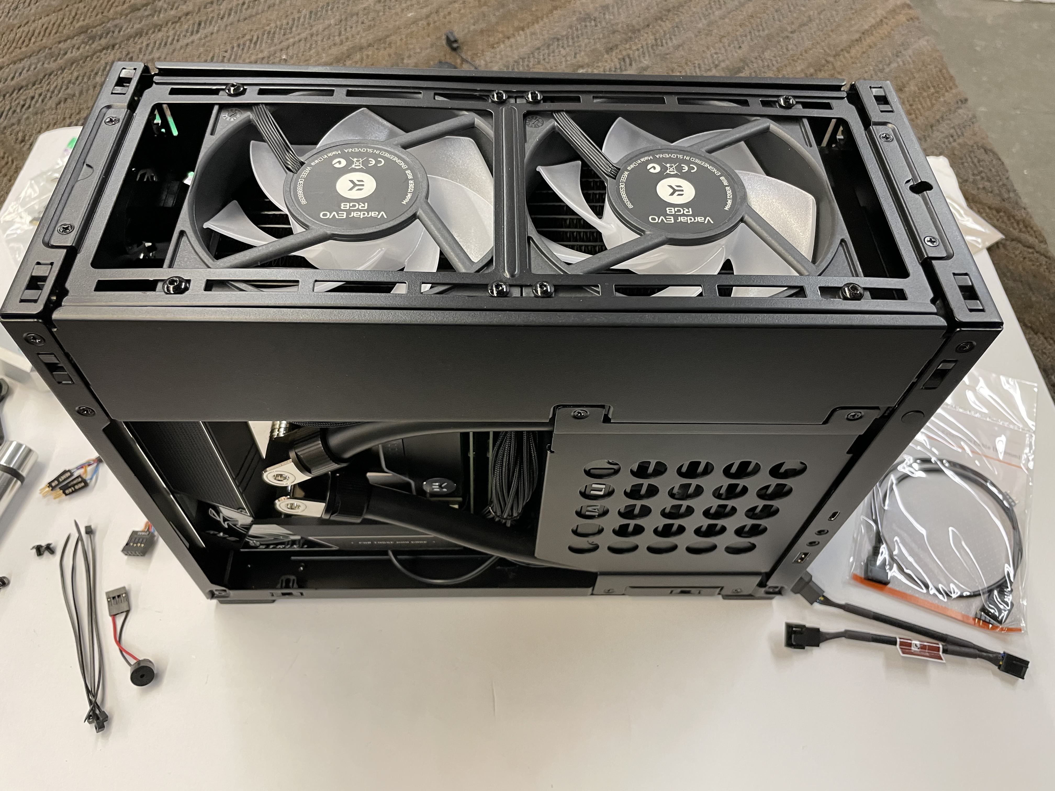

I started ITX build in the A4-H20-X4 chassis with 240mm custom loop a few days ago. The main issue for me is wire management, I ordered a Dupont Crimping tool, gold plated pins, cable ends and plan on cutting every cable in system,.. 24-pin, 8-pin power, SATA, Fan cables, DRGB cables, .. basically every cable in system will be custom length.
Cooling: EK-CoolStream SE 240 Slim radiator, EK-Vardar EVO 120EF fans, Quantum Velocity2 cpu block, Quantum Kinectic FLT 80 DDC PWM pump/res, EK fittings.

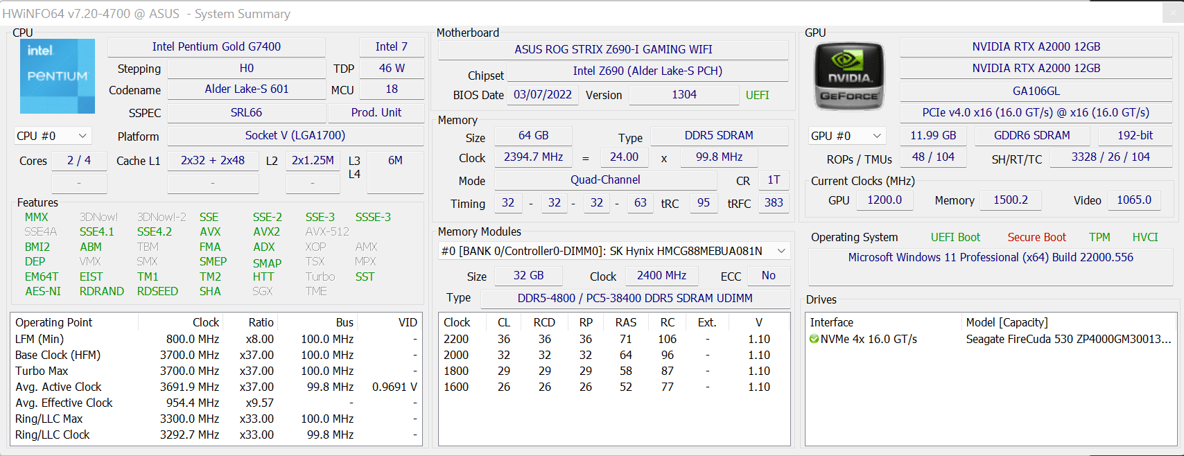

System: Intel Core i7-12700K, Asus Strix Z690 ITX, RTX A2000 12GB, Dell 2X32GB DDR5-4800, LIAN LI 750W SFF, Seagate FireCuda 4TB M.2 Primary, Samsung SATA Storage.
I tested system on the bench with Pentium chip, air cooler to install Windows/Drivers, update BIOS.

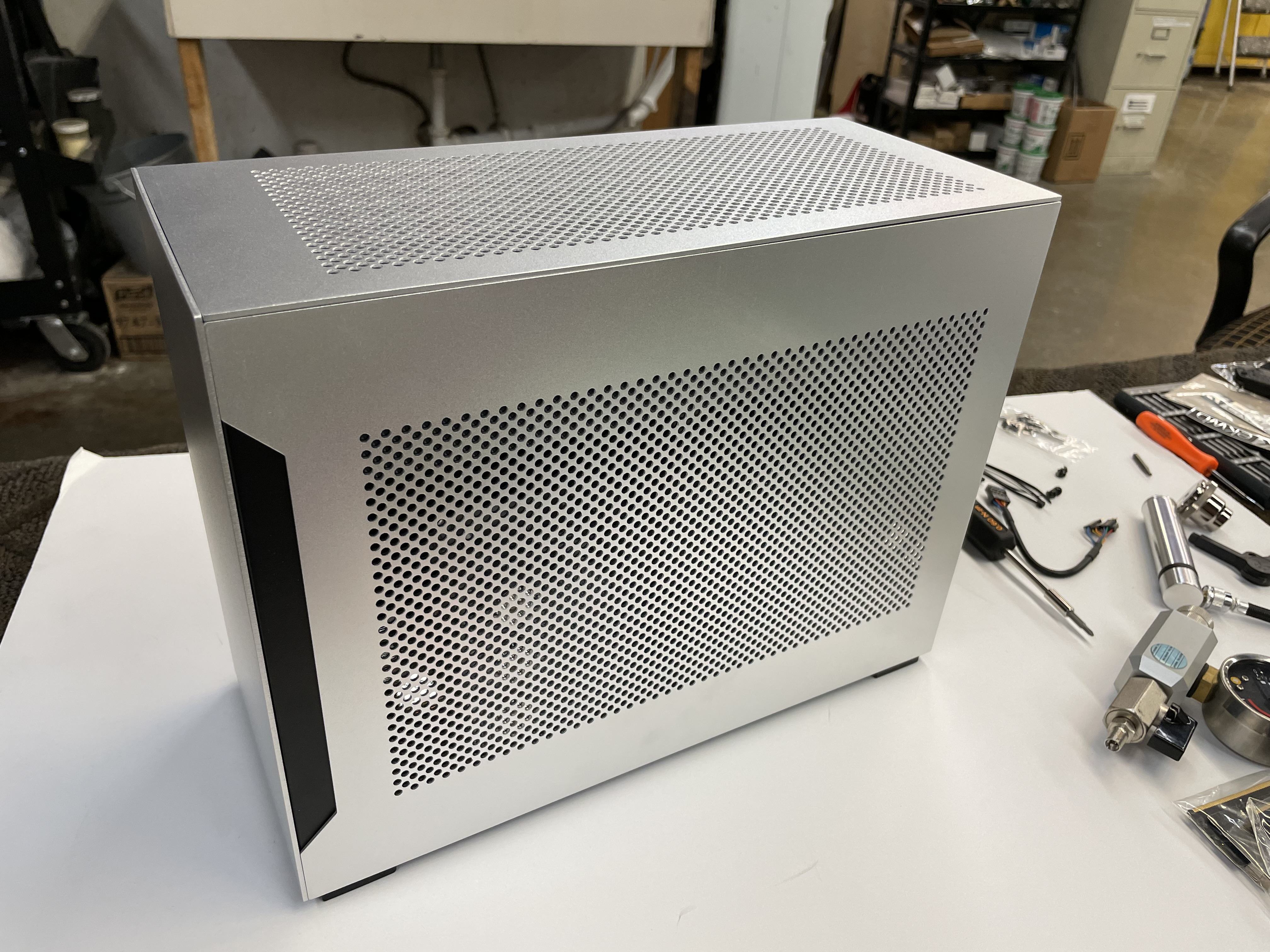

A few photos, system is still not finished.

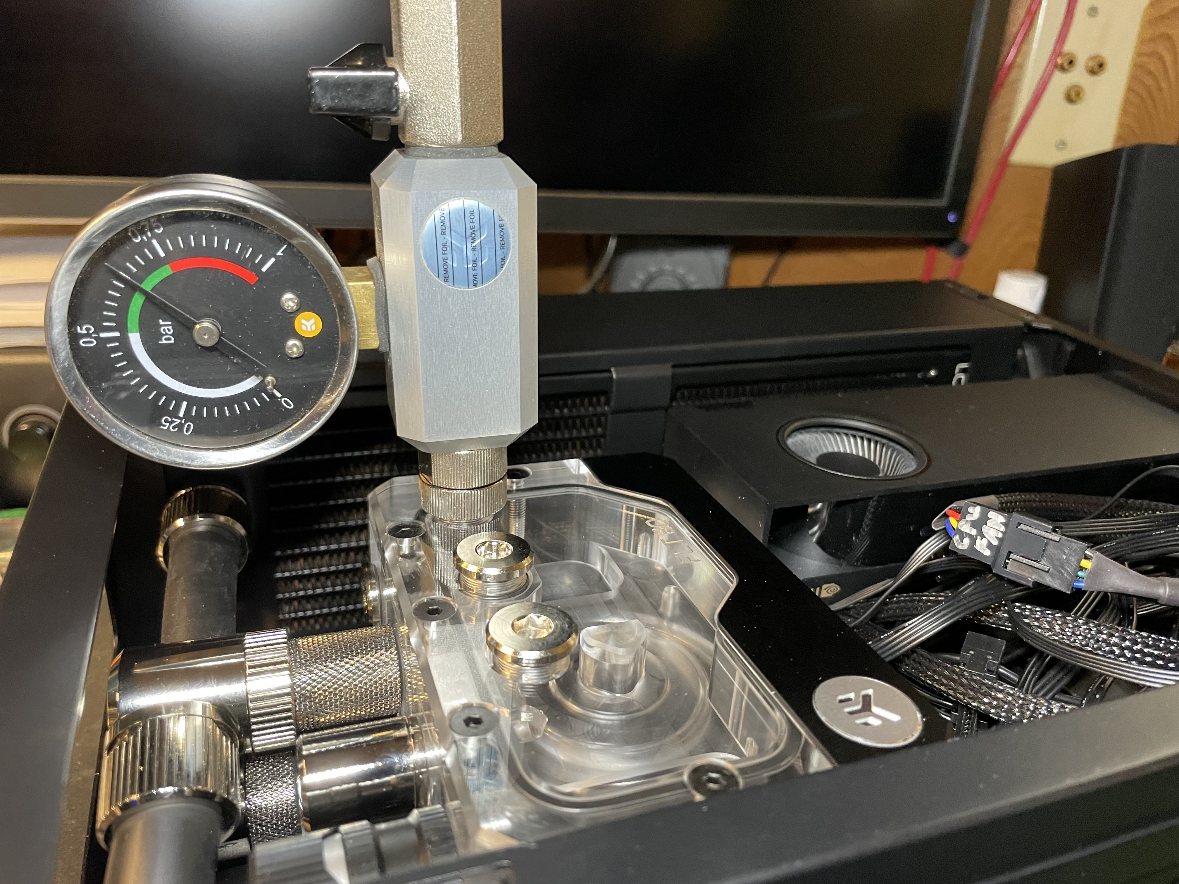

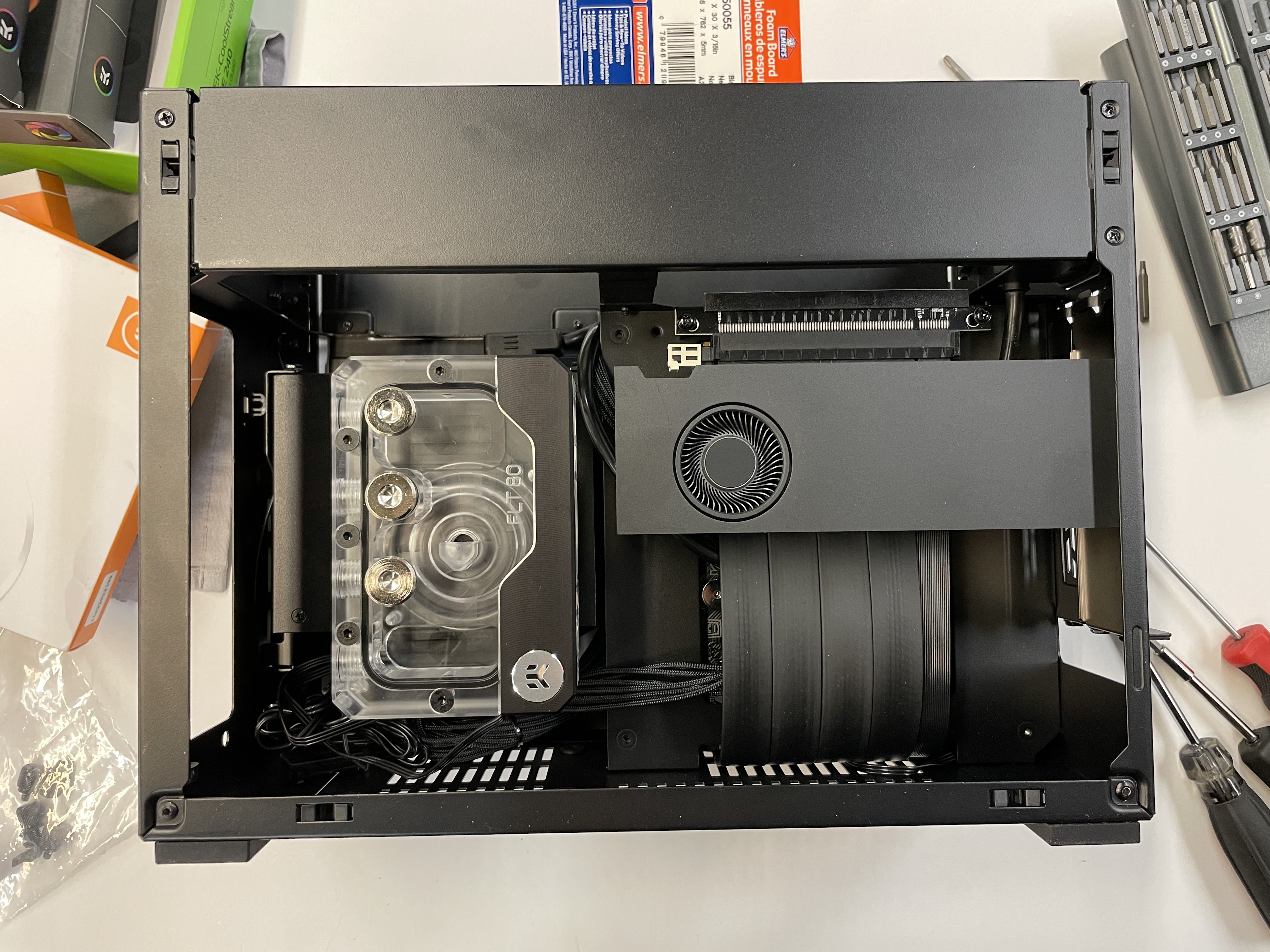

I decided to change fittings at pump/res connection, ordered EK off-set fittings, EK Micro 90 fittings as the standard fittings are a bit large, adding the off-set fittings with micro 90's will clean-up pump/res connections, I still need to trim all the cables.

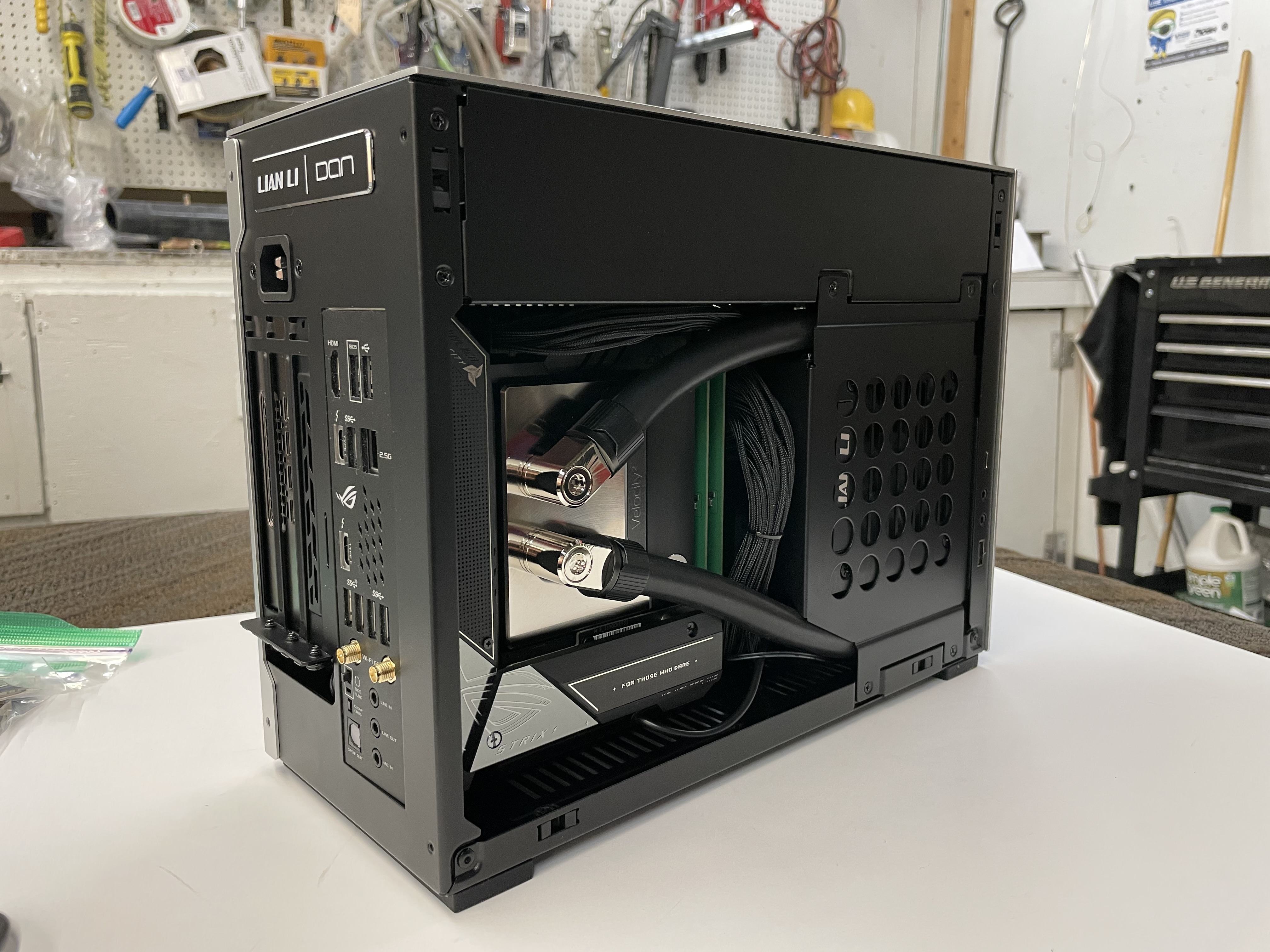

Anhang anzeigen 748562 Anhang anzeigen 748565 Anhang anzeigen 748564
Anhang anzeigen 748566 Anhang anzeigen 748567 Anhang anzeigen 748568

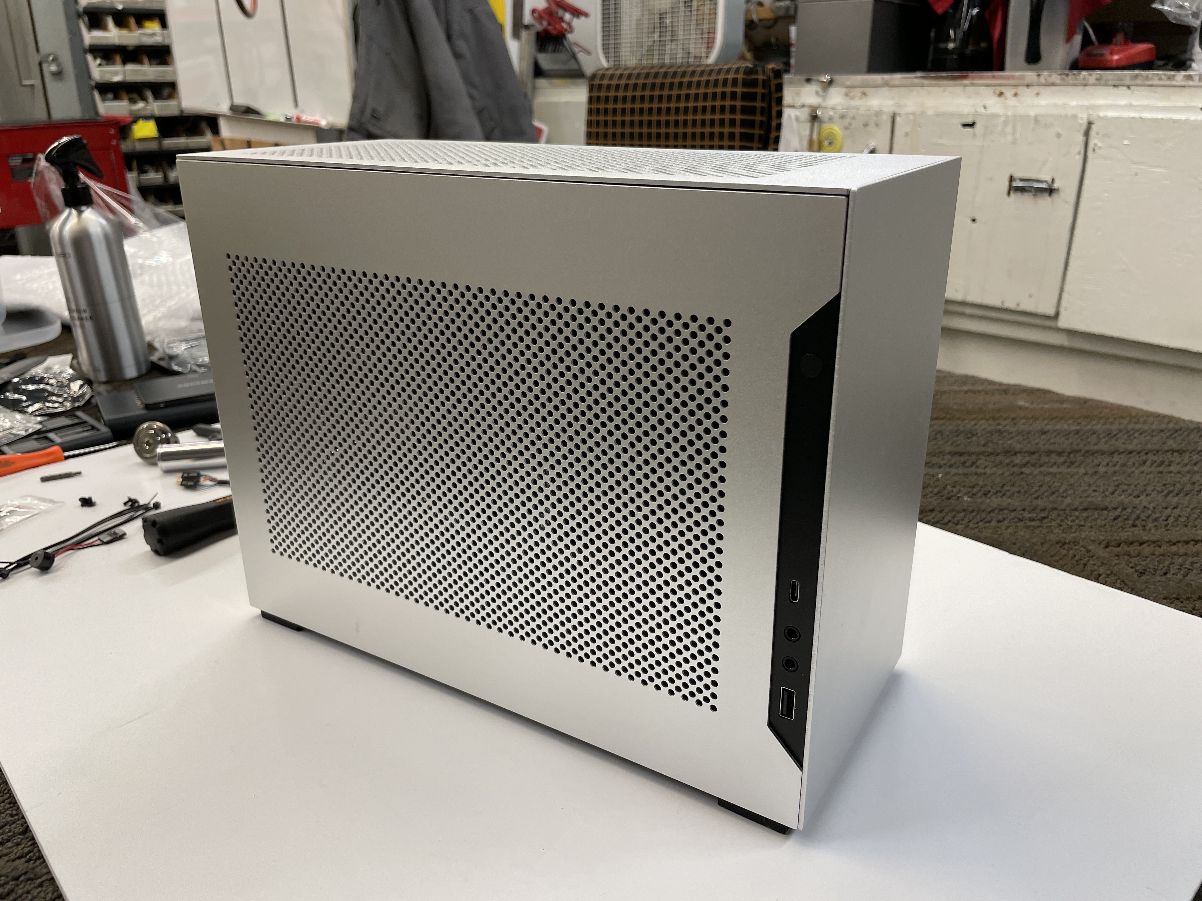

System finished.

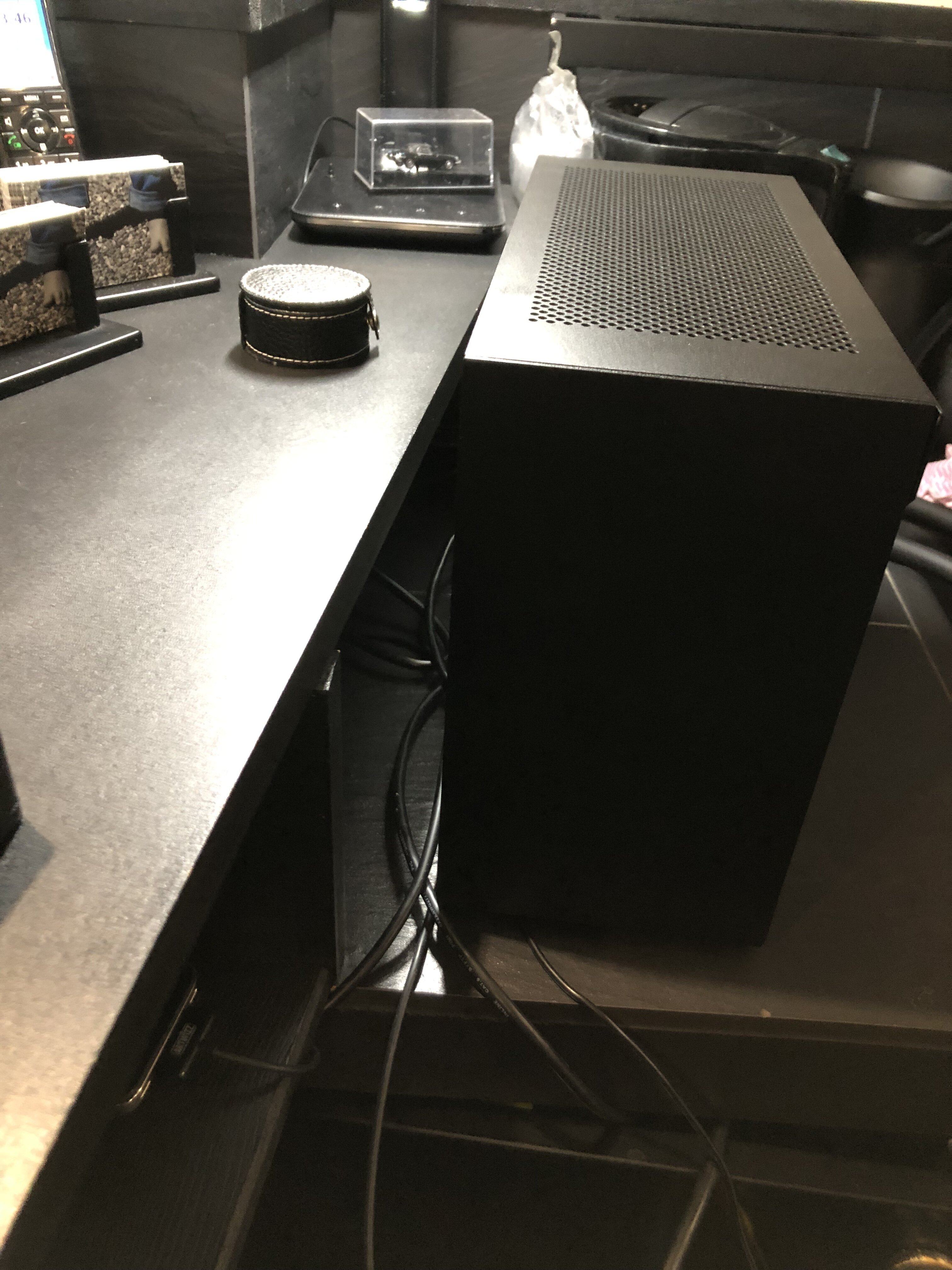

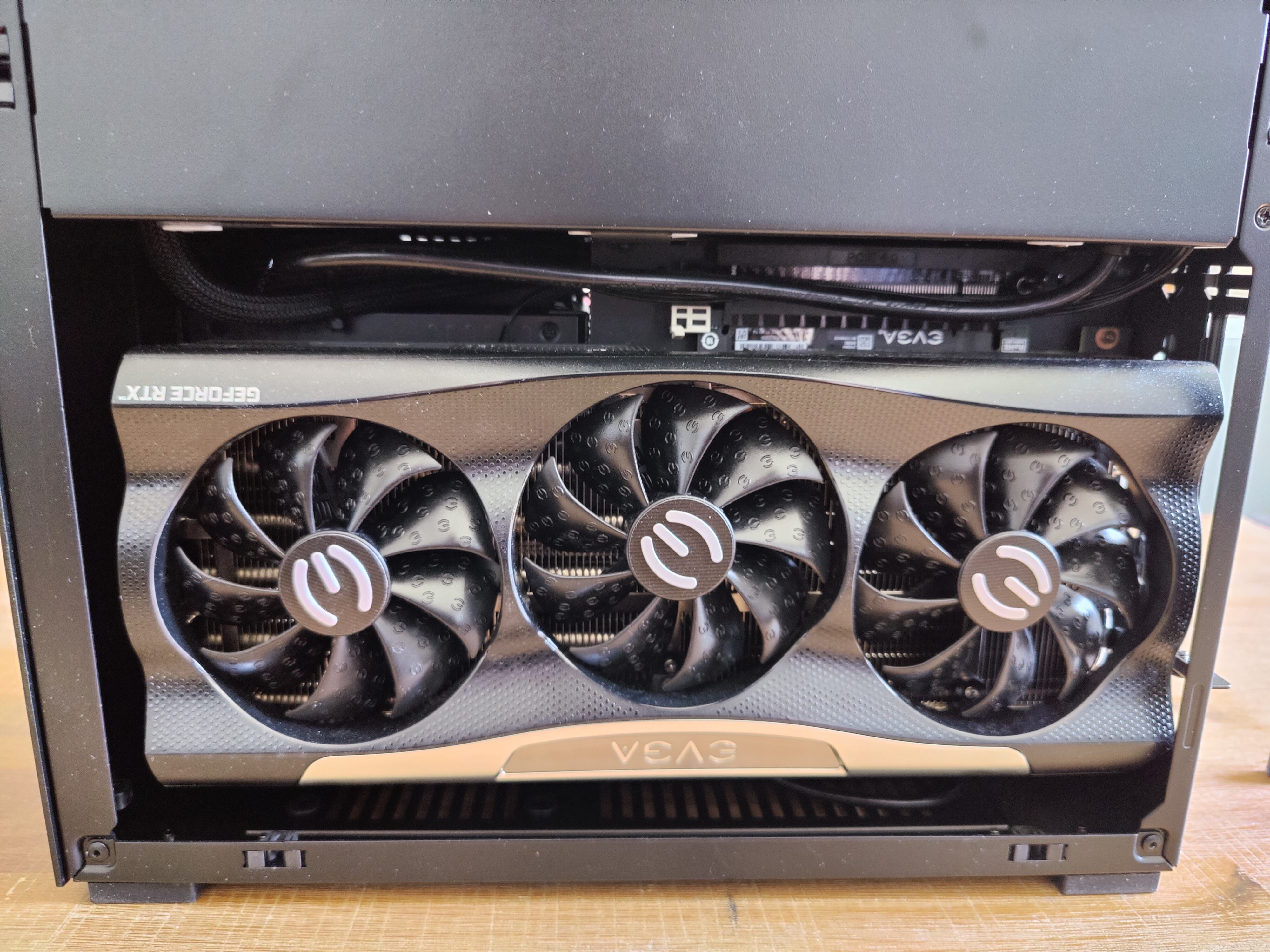

Ich habe auch fertig.
Ist der PC für meine Freundin.
Build ist sehr ähnlich zu dem was auf Reddit auch immer gezeigt wird.
I7-12700K
EVGTA 3080 TI
32GB Ram
EK-Aio mit Phanteks T30 Fans (vom HWluxx Adventskalender :))
Beim I7 hab ich PL2 auf 150W gesetzt. Der Rechner sollte leise sein und das ist er auch. Unter Last bei normalen Anwendungen und bei Games ist er kaum hörbar (ArchiCad, Blender, Allplan, Photoshop, Lost Ark).
Freundin ist sehr zufrieden und das ist das Wichtigste.
Bauen im Gehäuse ist auch recht einfach. Nervig war es für mich nur die geeignete Position der Tubes zu finden, damit die nicht mit den Lüftern kollidieren. Die sind bei EK doch extrem starr.
Die T30 Fans haben gepasst. Das Mountingbracket wölbt sich während des Einbaus des Radis zwar nach oben, man sieht aber mit dem Top Cover nichts davon.
