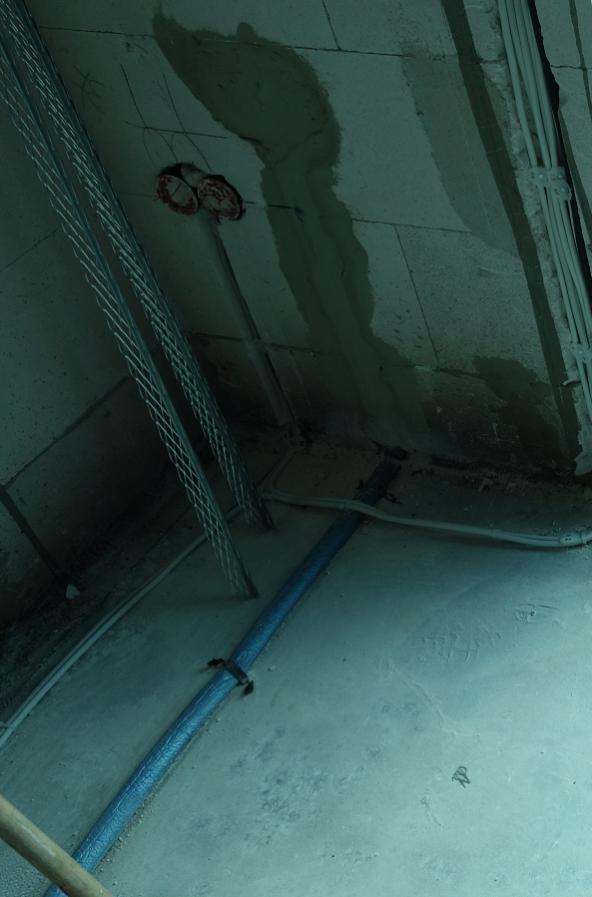

ich habe den sani erstmal geschrieben, das er beim außenfehlerstrang einen fehler gemacht hat.
DIN EN 806-2, 18.3
Um Stagnation zu vermeiden, ist die Installation so zu planen, dass unter normalen Betriebsbedingungen eine regelmäßige Erneuerung des Trinkwassers erfolgt.
DIN EN 806-4, 4.8
Entnahme Armaturen und Rohrleitungen sind so anzuordnen, dass die Stagnation verringert wird.
Gemacht werden sollte also:
Der Anschluss der Zuleitung der Außenzapfstelle sollte grundsätzlich direkt, also mit einem T-Stück, an die Trinkwasserleitung angeschlossen werden, damit keine Stagnationsleitungen entstehen. (also eine Ringleitung)
Gemacht wurde:
Einfacher Strang vom Küchenfrischwasseranschluss nach Draußen als Stichleitung mit einer Länge von rund 6,5metern. (Siehe beigefügtes Bild)
das traurige ist dabei, das ich die damals vorm estrich schon darauf aufmerksam gemacht habe. nun haben wir eine 6,5meter lange stichleitung, über die 7-8monat im jahr am stück kein tropfen wasser verbraucht wird. eine tolle lokation zum keime sammeln. super auch, das diese stichleitung direkt am küchenabgang ist. also genau die paar liter wasser, die man sich sogar noch in die figur schüttet. an allen anderen zapfstellen geht das wasser eher am körper vorbei (dusche), trifft es gar nicht (wc) oder wird höchstens mal kurzfristig zum zähneputzen in den körper gekippt.
bin gespannt welche lösung er dafür hat, ohne gleich den ganzen boden aufzukloppen.
das beste ist allerdings, das er uns kosten für "Verrohrungs-Mehraufwand" in rechnung gestellt hat für diesen außenanschluss. damit kommt er jetzt also ganz schlecht durch.
meine idee wäre: am T-stück am küchenabgang einen schieber setzen, um den strang im herbst abzudrehen. leerlaufen lassen wäre toll, wüßte aber nicht wie. die leitung liegt untern estrich, so das es keinen tieferen punkt gäbe. wenn dann müßte man ein "loch" erstellen, wo man zb eine schüssel oder ähnliches stellen kann, um die leitung im herbst zu entleeren. alternativ reicht wohl auch einfach zuschieben und im frühling kräftig außen spülen nach den aufdrehen.
gibts da ggf. noch bessere idee?
