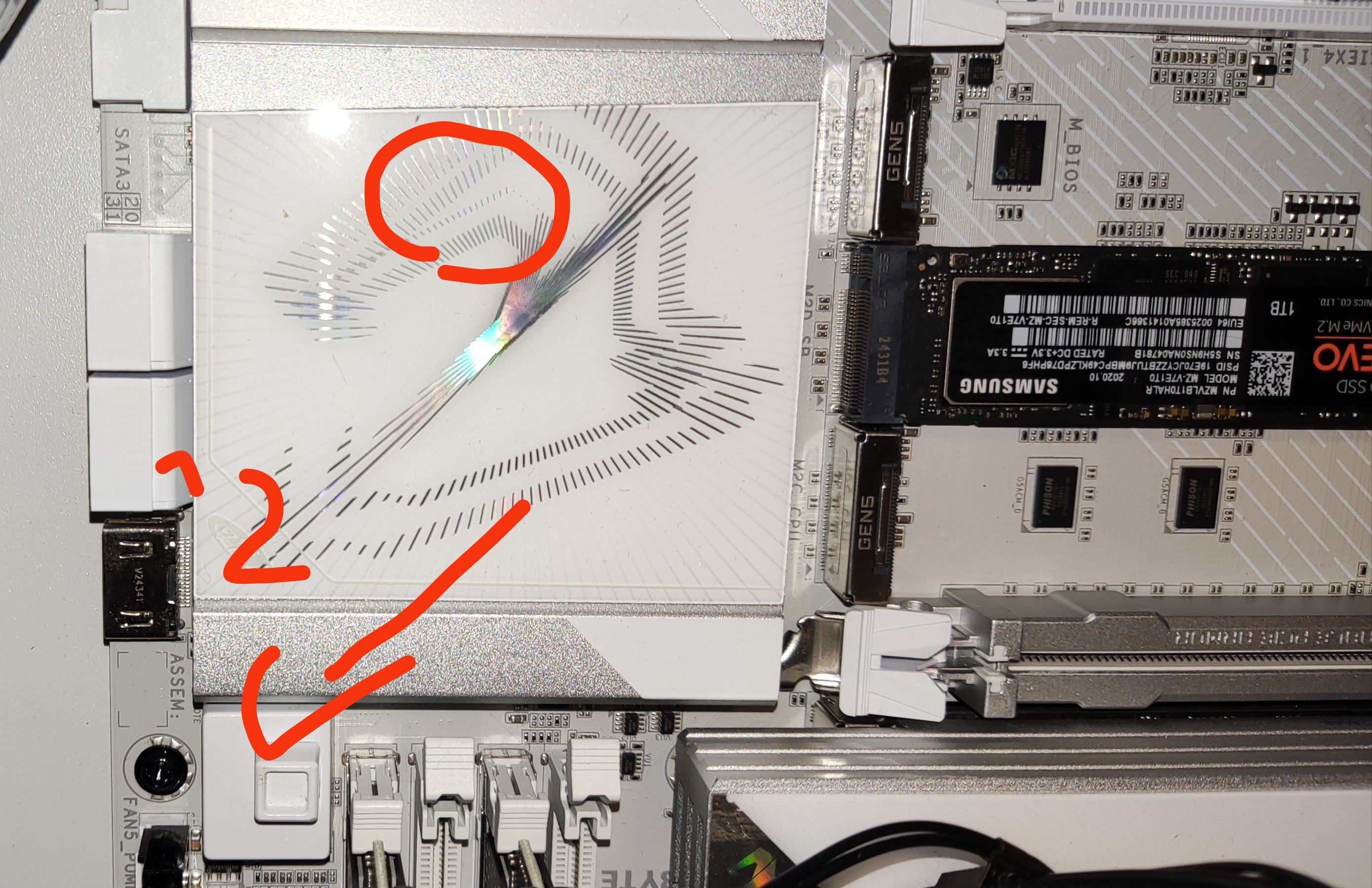

Jetzt würde ich gerne die CMOS Batterie rausnehmen, aber da ist eine Abdeckung/ Kühler drüber. Wie bekommt man die ab?
In der Anleitung ist symbolisch nur ein Mainboard abgebildet ohne diesen Kühler.
Auf dem Foto ist auch oben am Pfeil ein großer weißer Knopf. Vielleicht den drücken und die (sehr feste) Abdeckung abreißen? Laut Mainboard liegt die Batterie, wo ich den Kreis gemalt habe.
Ich muss doch irgendwie an die Batterie.

Den Kühler bekommst du nur von der Rückseite des Boards mit lösen von 4 Schrauben runter. Da sind aber die x870 Chips drunter, die damit gekühlt werden. Ich hatte den bei meinen Board runter, weil die Chips zu heiß geworden sind und die Paste steinhart war und da habe ich Pads drauf gemacht. Mit der Batterie wird Dir nichts nützen. Was ist genau passiert? Lief das BIOS Update durch?

Wenn diese Kühlabdeckung nur von der Rückseite abgeht ok. Schlecht.

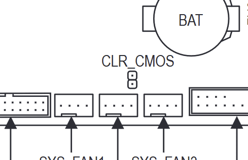

Ich habe das cmos jetzt mal mit einem Jumper überbrückt und beim Einschalten des Netzteiles ging die Stand Bye Beleuchtung an.
Ist das ein Zeichen, dass es geklappt hat?

Hast du die 2 pins überbrückt für das Cmos reset ?
Ja, kein Unterschied.

Hast du auch etwas benutzt was richtig leitet ? Ich Ffage weil mir das mal passiert ist und ich den reset deswegen nicht hinbekommen habe und erst später bemerkt hab das es am Schraubenzieher bzw am Material davon lag 😅
Zuerst mit dem Schraubenzieher gemacht, aber dann habe ich dieses blaue Überbrückungplastikteil benutzt.
Ob das jetzt 100% dieselbe Wirkung hat wie Batterie raus weiß ich nicht.
