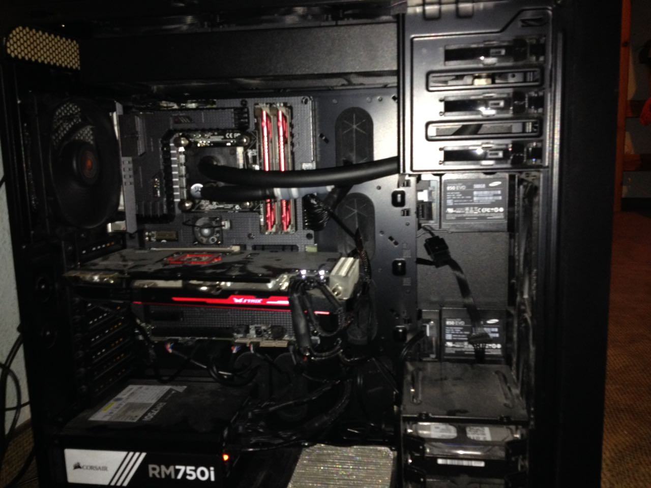

Kannst du vielleicht mal ein Bild vom inneren des PC machen?

Auch wenn man mit reinblasenden Lüftern eine bessere Temperatur erreichen sollte, müssten deine Temperaturen um einiges besser sein. Hast du die WLP auf Grund der schlechten Temperaturen gewechselt? Kühler sitzt auch vernünftig auf der CPU?
Edit: Was ich gerade gesehen habe: Staub aus dem Radiator entfernt? Deine Graka ist ja auch ordentlich eingestaubt...

die Lamellen der Pred360 wollen gut belüftet werden.
Ist der Schalter an der Lüftersteuerung der Predator360 eventuell auf LOW/SilentProfil gesetzt?
Aktuell blasen bei dir 4x120mm Lüfter raus, aber ich sehe nichts reinblasen...
auch ist imho sehr viel Staub im Gehäuse, wenn die WaKü-Lamellen annähernd so verstaubt sind wundert mich die Kühlleistung nicht. Wartungsfrei != Sorgenfrei

Ich habe 2x 140 und einen 120mm Lüfter die Luft ins Gehäuse blasen. Meine Staubfilter und Wakü entstaube ich regelmäßig. Den Staub auf meinen Lamellen im Foto habe ich einfach weggepustet, da war nämlich kaum was. Also kein Staub in den Lamellen hab extra noch mal durch gesehen. Und ich habe auch kein Low oder Silent-Profiel "aktiviert".
