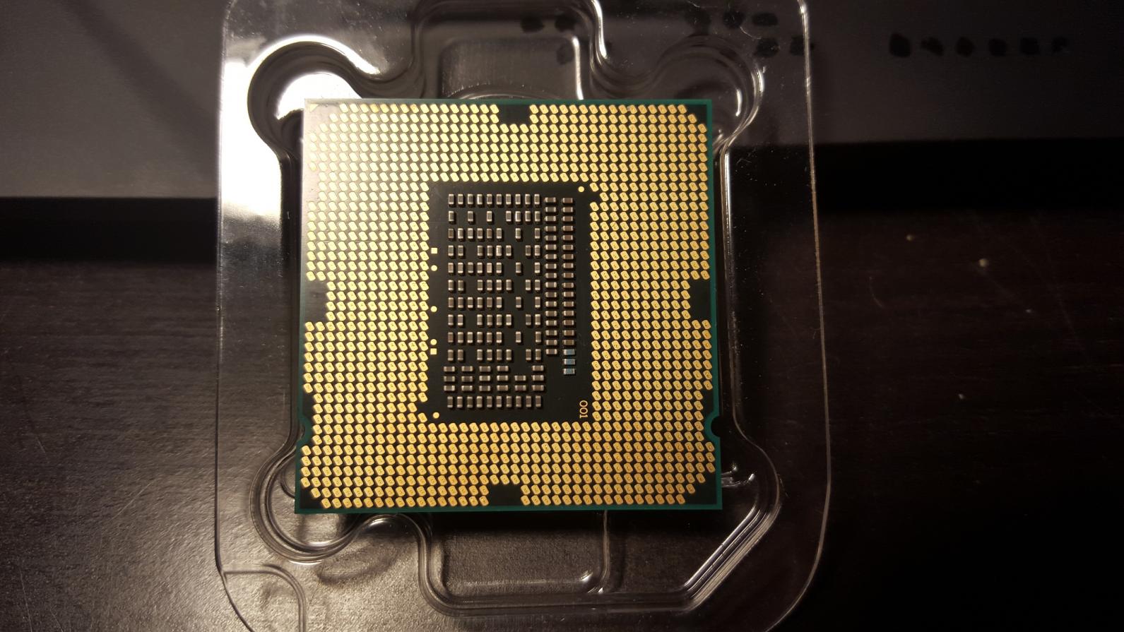

Hallo zusammen,
mein I7 2600K läuft seit August 2011 mit 4,0 Ghz - ohne Spannungserhöhung. Zeitweise habe ich ihn mit 4,2 bis 4,4 Ghz mit geringer Spannungserhöhung betrieben.
Vor zwei Wochen hat das System dann den Geist aufgegeben. Vor einigen Tagen konnte ich das Board (Asus P8P67 Pro 3.1) testen, ein I5 2500K lief ohne probleme - das Board scheint in Ordnung zu sein.
Auf der Unterseite der CPU sind Verfärbungen einiger Pins zu erkennen. Kommt das vom Übertakten? Ist die CPU durchgebrannt oder kann man die Verfärbungen mit Reinigunsmittel wegbekommen? Oder mit Bleistifft über die Pins "kritzeln"? Hätte Bock die CPU im Zweitsystem weiterzubetreiben, die CPU ist zu geil um zu sterben.
In anderen Foren wurde dazu geraten, die Flächen mit Alkohol zu reinigen und per Bleistift zu bearbeiten (da leitend).
Jemand Erfahrungen/Tipps?

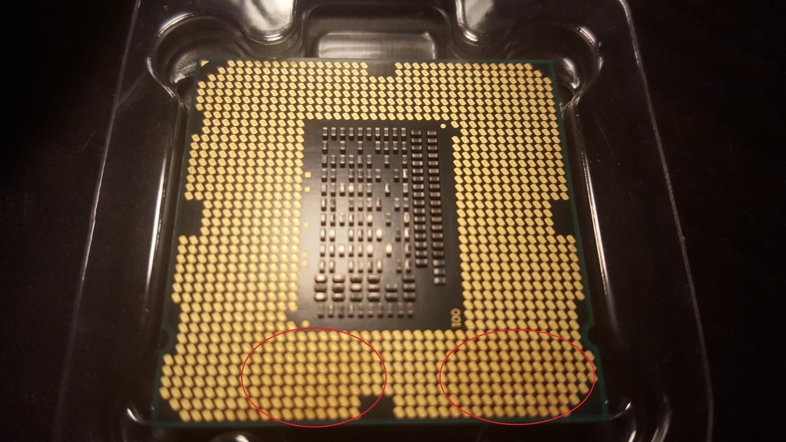

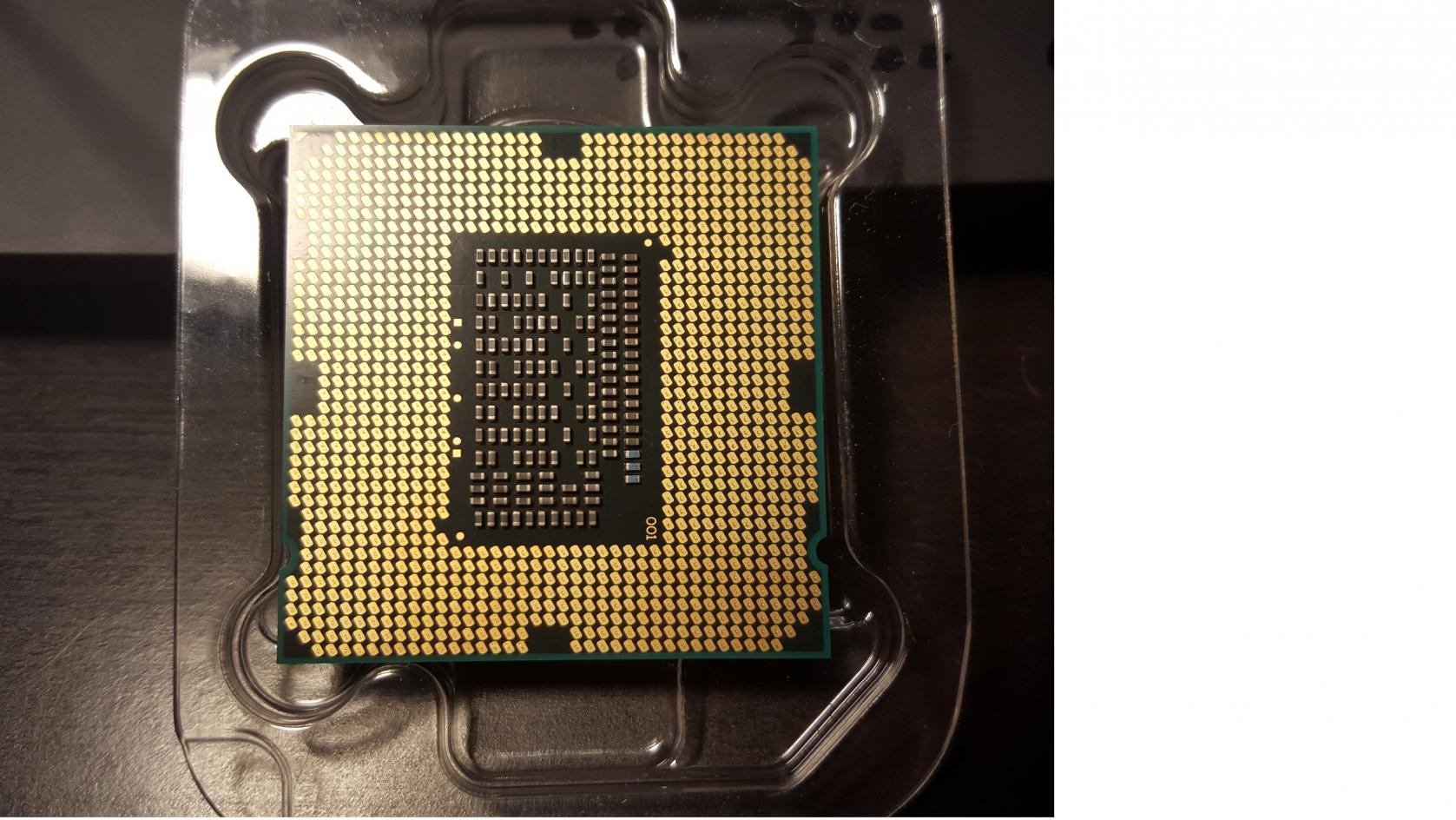

EDIT: Neues Foto
Tolles Bild, da wo Du eingekreist hast, ist es schön unscharf.
Ich seh da keine "starken" Verfärbungen. Ein leichter Schatten ist da, erinnert an
Fingerabdrücke. Jedenfalls nichts Dramatisches.
Durchgebrannt ist da nichts.
Jo, sowas passiert, wenn man mit schwitzenden Fingern da rumfummelt. Reinigen muss nicht sein und wenn dann mit Alkohol z.b. aus der Apotheke (Isopropanol)
Ich hab die CPU-Unterseite _NIE_ mit den Fingern berührt, immer schön an den Kanten. Die CPU läuft in zwei Boards nicht, daher mein Gedanke, dass es sich womöglich um "durchgebrannte Kontakte" handeln könnte.
Ich werd mal die Pins mit Ledertuch und Alkohollösung reinigen und dann nochmal testen.
Berichte dann über das Ergebnis...
