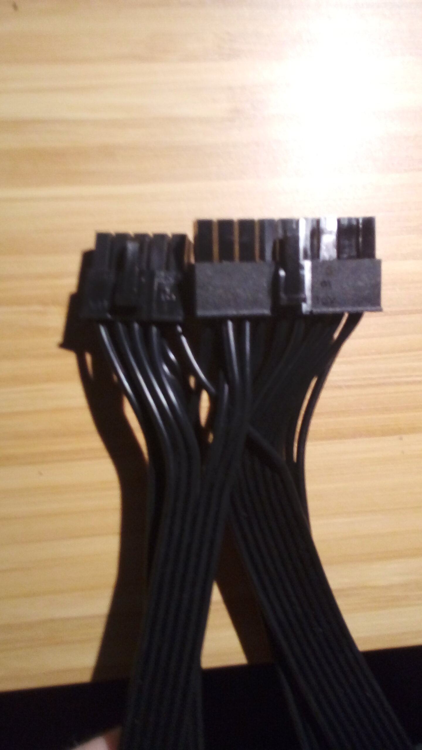

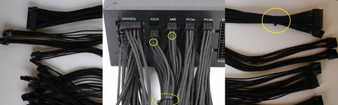

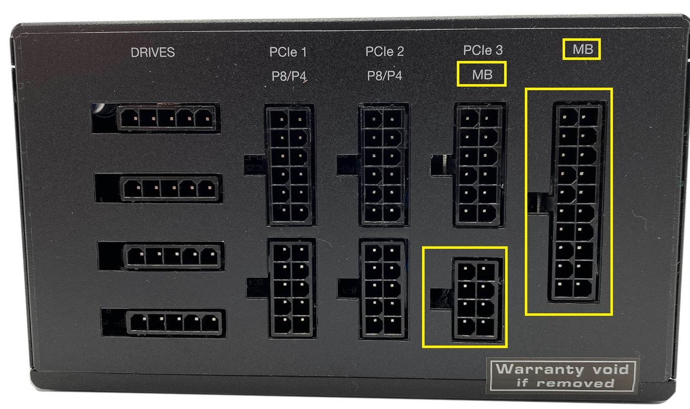

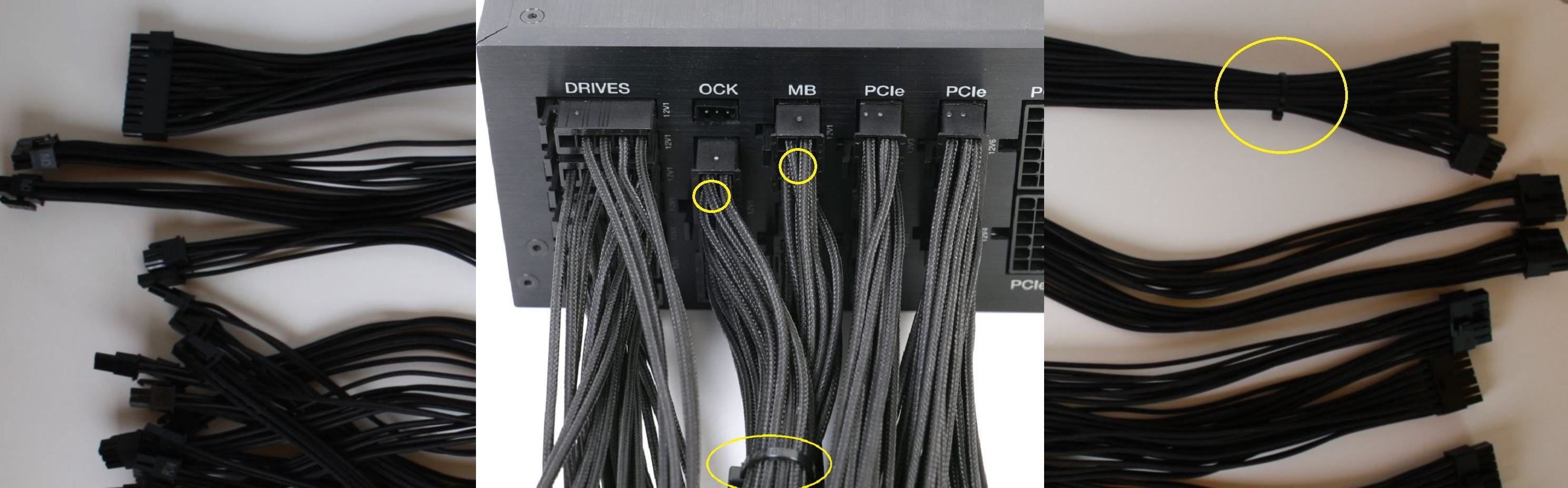

Edit: Die Stecker vom Netzteil auf dem Mainboard und am Netzteil selbst prüfen, die sollten alle bis zum Anschlag eingesteckt und eingerastet sein, auch der 2x4 Pin CPU ATX Stecker oben links auf dem Mainboard.
So wie auf den Bildern unten sollte das bei dir nicht aussehen.
Nur die Original Netzteil Kabel verwenden, CableMods und Riser Kabel können Probleme verursachen, die Grafikkarte in den oberen PCIe x16 Slot stecken.
Das dem "neuen" Netzteil beiliegende Kaltgerätekabel verwenden.
Mit anderen Kaltgerätekabeln kann es Probleme geben wenn die Kontakte im Kaltgerätestecker ausgeleiert oder durch einen Wackelkontakt verbrannt sind bekommt das Netzteil nicht genug Strom,
der PC stürzt dann einfach ab oder es kommt zu Fehlern die durch Strommangel verursacht werden.

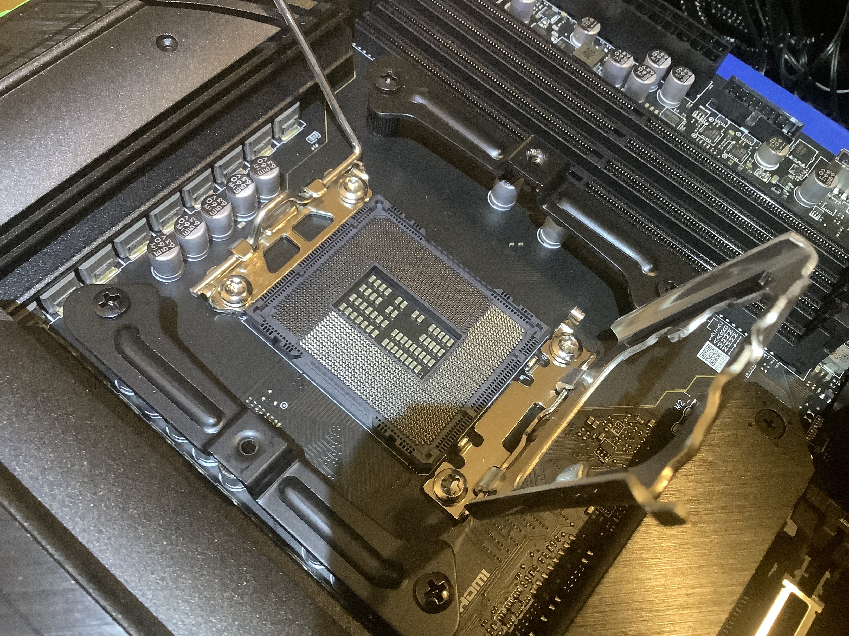

Die CPU würde ich ausbauen und die Kontakte im CPU Sockel auf Beschädigung prüfen.

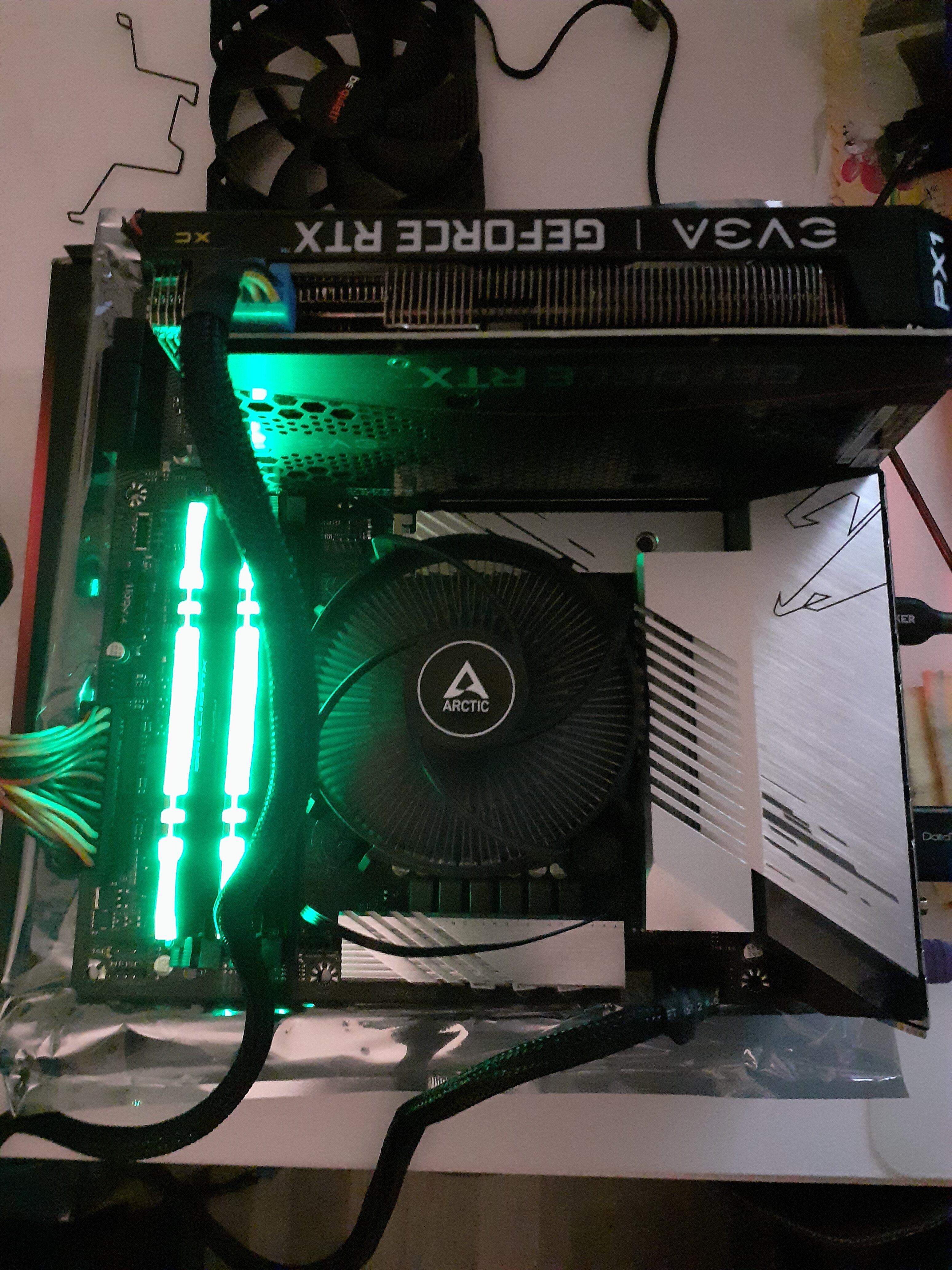

Guten Abend,
@PCFreak69 & @Infin1tum : Besten Dank für die Hinweise! Ich habe entsprechend weiter getestet...
1) System aus dem Gehäuse genommen und weiter abgerüstet (d.h. RAM und alle M2 raus). Restsystem besteht nur noch aus Board, CPU und Kühler und ruht jetzt auf der Anti-Statik-Folie vom MoBo. Den Strom hole ich mir aus einer Steckdose im Nebenraum. Die Abstandshalter an der Trägerplatte waren alle ok.
2) Dann habe ich die aktuelle PSU wieder angeschlossen und versucht zu starten. 1x mit dem Power-Switch vom Gehäuse und 1x durch Überbrücken der Power-Switch Kontakte. Leider keine Verbesserung. Das System schweigt weiter.
3) Im Anschluss habe die alte PSU angeschlossen. Hier musste ich aber feststellen, das PSU-seitig nicht genügen P8 Anschlüsse vorhanden sind. Das Z690 benötigt 2 davon. Habe dann versucht mit dem einzigen P8 (12V) vom der alten 500W PSU zu starten. Einen Versuch war es wert. War aber nicht erfolgreich. Das System schweigt weiter.
So langsam gehen die Optionen aus. Habe überlegt eine CPU zu kaufen. Einen kleinen i3, den ich später in einem anderen System nutzen könnte. Ein Ersatz-MoBo zu beschaffen wäre auch eine Option. Läuft preislich aufs gleiche raus. Final bleibt dann nur noch der technische Service vom Händler.
Einen schönen Abend,
Bugs

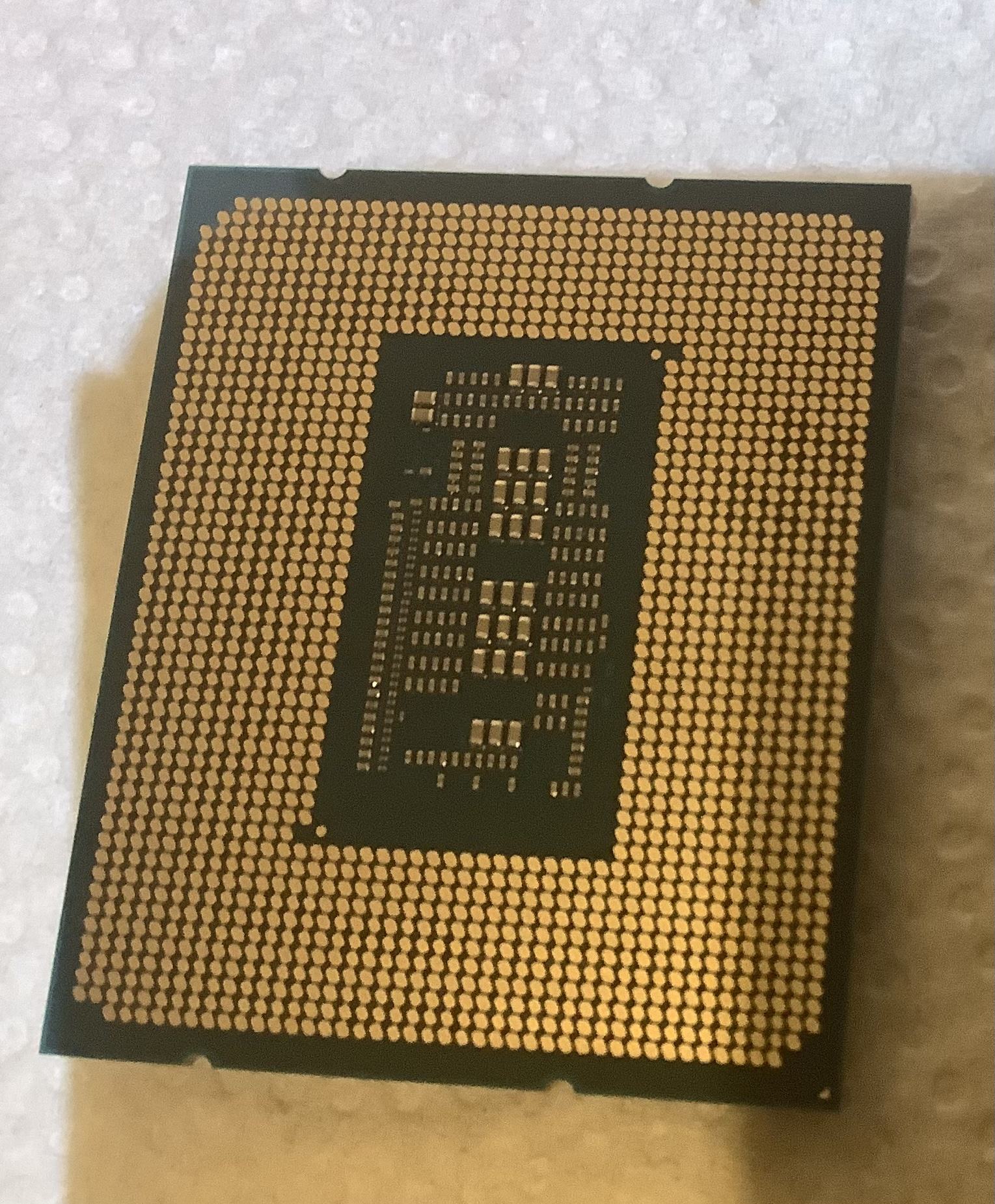

Hast du die CPU ausgebaut und die Kontakte im CPU Sockel auf Beschädigung geprüft.
Manchmal reicht es schon wenn man die CPU ausbaut und wieder einbaut, damit das Mainboard und die CPU wieder funktioniert.
Edit:
Wenn das Mainboard nach dem CPU aus und Einbau wieder funktioniert hatten sich die Kontakte im CPU Sockel wahrscheinlich verschoben.
Das passiert wenn sich der CPU Kühler bei der Montage verkantet weil die Schrauben vom CPU Kühler nicht gleichmäßig angezogen wurden.
Bei der Montage des CPU Kühler drauf achten das du die Schrauben gleichmäßig anziehst.

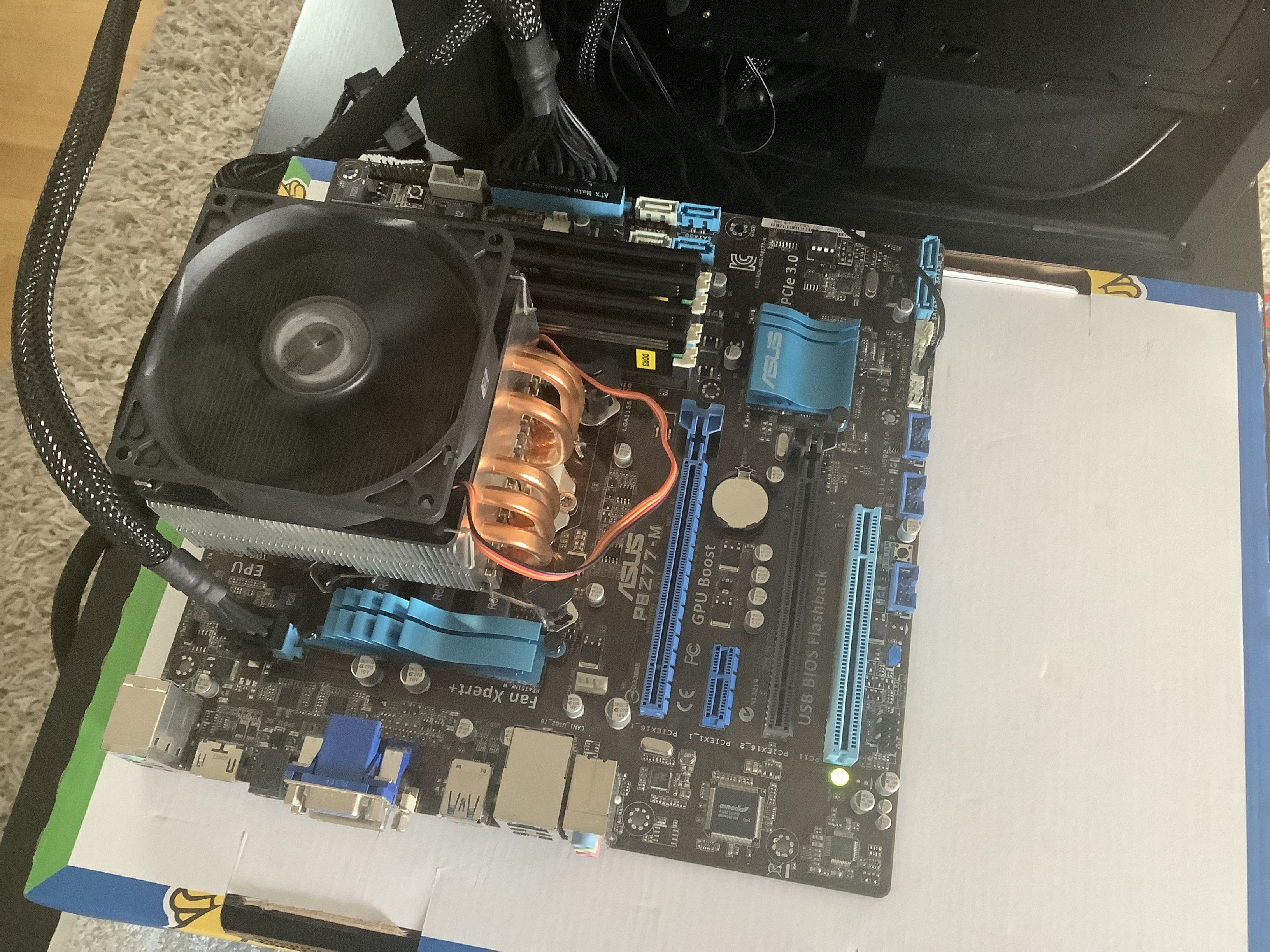

...Board, CPU und Kühler und ruht jetzt auf der Anti-Statik-Folie vom MoBo.
Dazu habe ich in meinem Post 7 geschrieben, nicht die Silberne Mainboard Folie als Unterlage verwenden (Zitat unten).
...Ich würde das Mainboard aus dem PC Gehäuse ausbauen und auf einem Stück Pappe testen, nicht die Silberne Mainboard Folie verwenden, die Folie ist mit Aluminium beschichtet und leitet den Strom geringfügig.
Ich werde die CPU dann ebenfalls runter nehmen.
Das Ergebnis braucht aber ein paar Tage. Ich komme leider erst Dienstag dazu.
@PCFreak69: bzgl. der Folie … Mist, das ist mir durchgegangen. Die nächsten Test mache ich dann ohne Folie auf einem Stück Pappe.

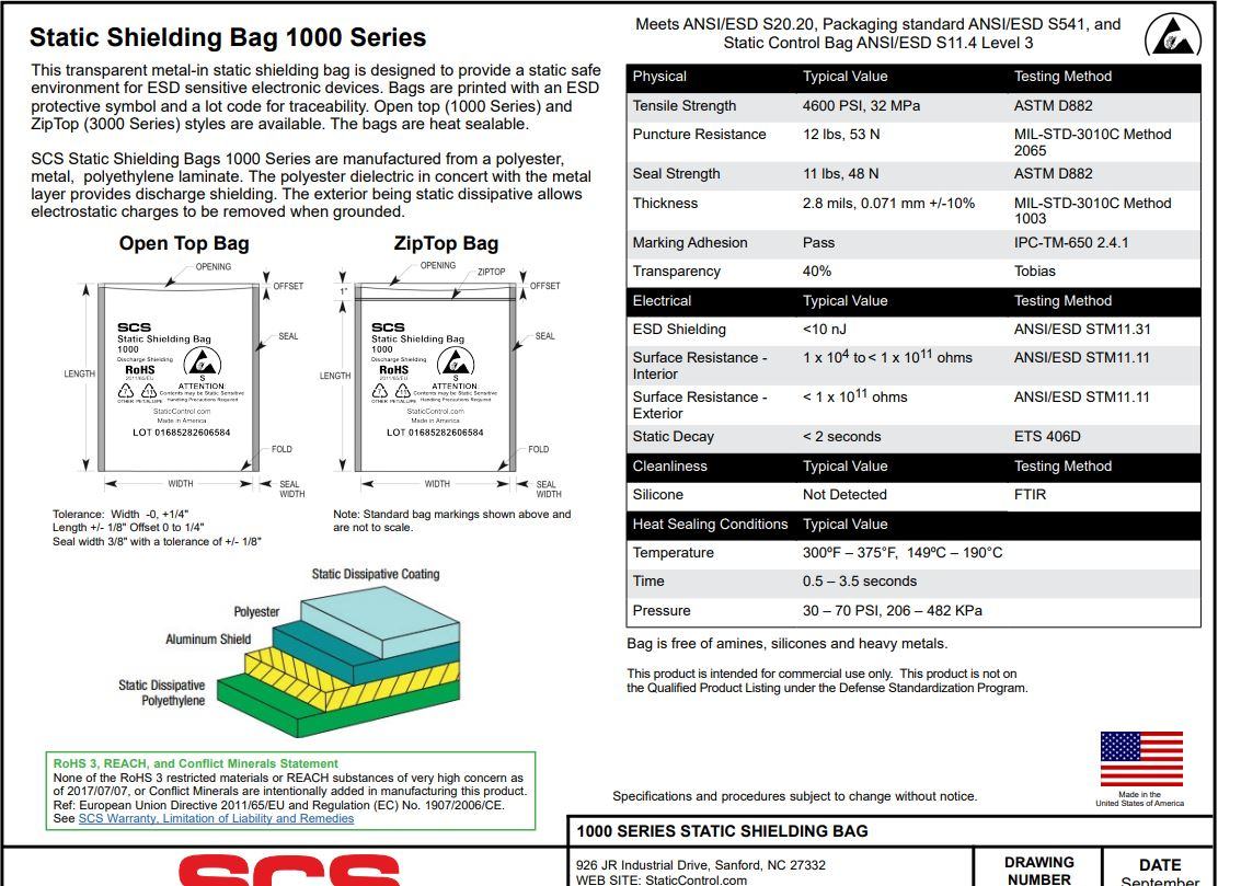

Ja, die Folie leitet Strom - allerdings in Größenordnungen, die gerade ausreichen, um statische (Auf)Ladungen sehr hochohmig (und somit mit extrem geringen Strömen) auszugleichen.
Der Leitwert solcher Folien liegt bei einigen MegaOhm pro mm Abstand - leitet also ein wenig besser als trockene Luft ;-)
Essenz: es ist absolut unschädlich für's Mainboard !
Ein Beitrag aus 2003 aus dem P3DNow-Forum... natürlich gibt es aus anderen Quellen noch teils-teils-Beschreibungen bzw. Argumente, aber keine wirklich deutlichen "leitet voll" ;)
Und noch eine Produktbeschreibung.
Hier wäre ich auch dankbar für eine Erläuterung bzgl. Leitfähigkeit. (ernst gemeint)
Habe aber seit 1998 noch keinen defekt auf Grund dessen erlebt 8-)
Bin aber auch übertrieben penibel...

...Hier wäre ich auch dankbar für eine Erläuterung bzgl. Leitfähigkeit. (ernst gemeint)...
Normalerweise ist es kein Problem wenn man das Mainboard auf die Silberne Antistatische Folie legt, trotzdem rate ich davon ab.
Man sollte das Schicksal nicht herausfordern, wenn Fehler beim beschichten der Folie mit Aluminium gemacht wurden, kann die Antistatische Folie leitfähiger sein als ursprünglich geplant.

Alle Kabel nochmal rausziehen und nochmal anschliessen.(Kaltgerätekabel, originale Netzteilkabel verwenden, USB Verbindunge, Power, LED's etc.), Läuchten die LED's am Mainboard?
Ich teste das meist so (natürlich gern auch ohne antistatic-folie 8-))
Nichts außer Tastatur&Maus und bei einem sieht man ein USB-Stick (Bios-Up)
Sofern iGPU vorhanden, natürlich am Board über diese ;)
:wink:
Moin!
@dw86: Kabel und Co habe ich schon durch. Die LED auf dem Board leuchtet nicht mehr.
@BigLA: im Prinzip sieht der Aufbau bei mir so aus wie auf Deinen Bildern. Nur halt ohne Graka.
Komme leider erst Dienstag dazu weiter zu testen. Melde mich wieder :wink:
Jo, wenn ich ne CPU mit integr. GPU hab, brauch ich auch keine, war bei dem Ryzen und den 10400F leider notwendig ;)
Also wenn auf dem Board nix leuchtet und nix geht, aber der Aufbau so puristisch ist, würde ich als erstes aufs Board tippen, zumindest wenn ich das so testen würde. Aber ich hatte auch noch nie eine defekte CPU :fresse:
Denn zumindest irgendwas müsste man bei einem funktionierendem Board ja merken oder hören ;)
Na dann bis Dienstag ;)

Ich habe mir einen ausrangierten Rechner besorgt um die PSU zu prüfen. Und siehe da …
Mit der aktuellen 850W PSU leuchten zwar die Status LED des Boards, aber das System lässt sich nicht starten.
Habe dann die alte 500W PSU angeschlossen und das System startet ganz normal über den Power Button vom Gehäuse.
Also hat das neue 850W Netzteil einen weg!
Was mich aber interessiert ist, warum ich das aktuelle System (12600k/Z690) nicht mit dem alten 500W PSU starten konnte? Liegt das an dem fehlende zweiten P8 Stecker?

Moin!
Ich hoffe, dass er das hat, aber eigentlich ist der breite und schmale Stecker ja an einem Strang..!?
außerdem hat das alte System ja keinen 2. P8/4, so dass es schon komisch ist, dass das 850er auch mit dem alten Sys nicht mag aber eben mit dem alten NT funktioniert...
Zum Thema P8/P4...ich hatte (auch wenn es eine kleine CPU war) testweise ein altes 400Watt NT an einem X570er Board mit RX6600XT&Ryzen dran ohne 2. P8/4-Stecker...also eigentlich sollte das nicht zwingend ein Problem sein, vor allem, wenn keine Grafikkarte verbaut war..
Ich kanns nicht mehr übersehen, nachdem ich bei meinem ersten modularen NT vor ca. 1,5 Jahren (Enermax Rev. D.F.) ein ATX-kabel dabei hatte, was leider bei der "Aufteilung" viel zu eng und kurz gehalten war und den kleinen Stecker nicht ins Netzteil stecken konnte... :cautious:
Aber seitdem hab ich ja nen be quiet 8-)
Just4fun
:rolleyes2:
...was leider bei der "Aufteilung" viel zu eng und kurz gehalten war und den kleinen Stecker nicht ins Netzteil stecken konnte... :cautious:
Das Kabel kannst du an der Isolierung auseinanderziehen, normalerweise wird die Isolierung dadurch nicht beschädigt.
Dann passt der kleine Stecker auf jeden Fall.
