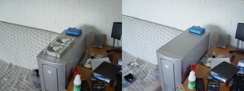

Bei mir ist es z.T. auch eine Optische Frage.
Wenn ihr mir helfen wollt:
Guckt euch mal die 'Beiden' Bilder im Anhang an, und sagt mir, welches euch besser gefällt. (Mit oder ohne Lüfter auf'm Dach)

Ich wurde den Single auch intern einbauen. Nur der Dual würde in den Deckel kommen. Dabei kommt es auch auf das Optische an. Oben ist ja ein Foto, kannst es ja mal bewerten.

Kann denn nicht irgendjemand mal was zu den Bildern hier sagen??? (mit oder ohne Lüfter besser)
