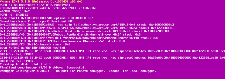

Argh, jetzt kommt beim Shutdown unter ESXi 5.1U1 grundsätzlich ein PSOD. Any ideas?
Power Regulator Settings sind auf "OS control Mode"
Die 5.5U1 habe ich nicht zum Laufen bekommen, der Installer bleibt mitten drin stehen, immer an der selben Stelle - vgl. auch dieser Thread, der hat exakt das gleiche Problem: https://communities.vmware.com/thread/459487 (..."stuck at loading lsi_mr3.v00" ....) Der im dortigen Thread vorgeschlagene Workaround funktionierte nicht. Ich habe zusätzlich noch versucht, den Controller im BIOS zu deaktivieren und die Installation dann zu versuchen, doch das hat leider nichts gebracht.
Update:
Dieser Effekt kommt durch den Einsatz eines nicht-mit-ESXi-kompatiblen USB-Sticks. Einmal ging es zufällig, weil ich nen Stick hatte, der ihm wohl besser gefallen hatte. Ich bin das Problem nun umgangen, indem ich 5.5U1 per Ultimate Deployment Appliance installiert habe. Dort ging es einwandfrei. So ne nette Deployment-Infrastruktur wurde eh mal fällig.
Der PSOD kommt nun bei der 5.5U1 auch nicht mehr beim Shutdown.
