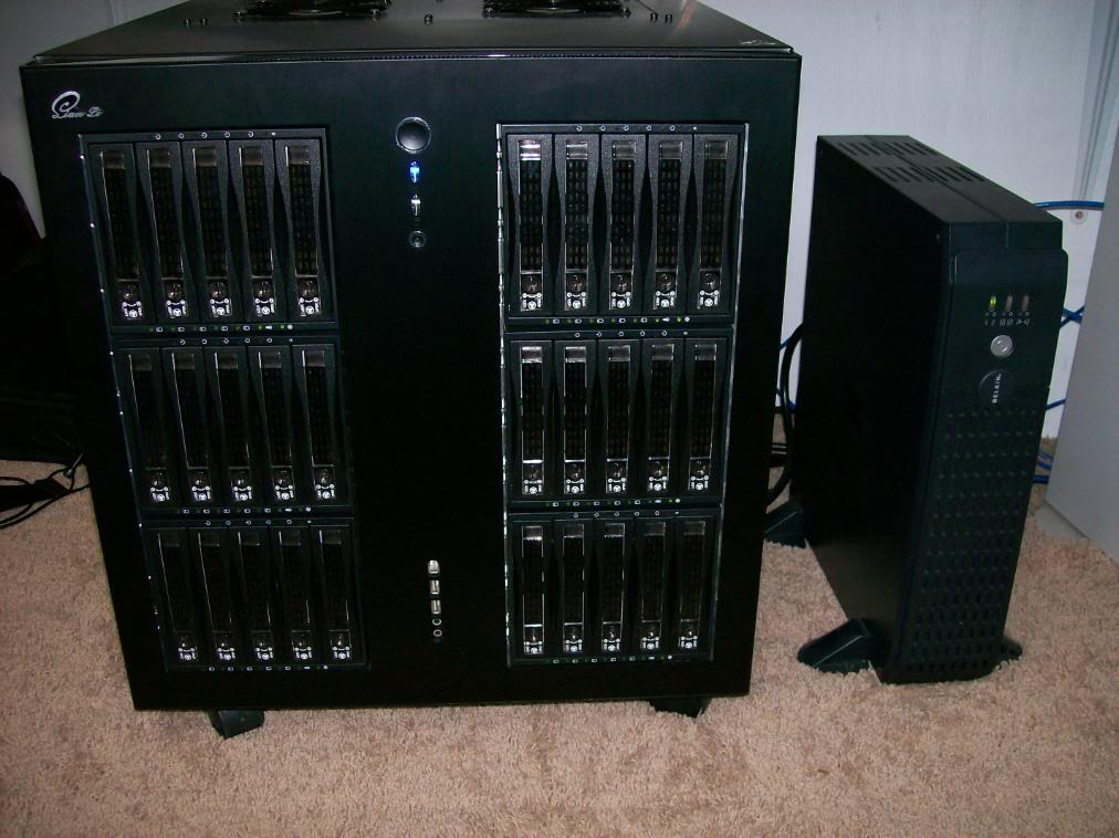

oh weia...ich hab grad ne tortur mit meinem server hinter mir..
am Ende sind es 30 Platten geworden...

hier ein foto wie ein HOME Server aussehen sollte.
korrigier das mal auf kann / könnte. Wenn er gut aussieht aber noch en Pentium 3 drin werkelt hilft das auch niemand...
